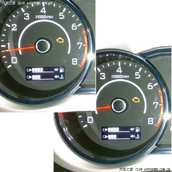

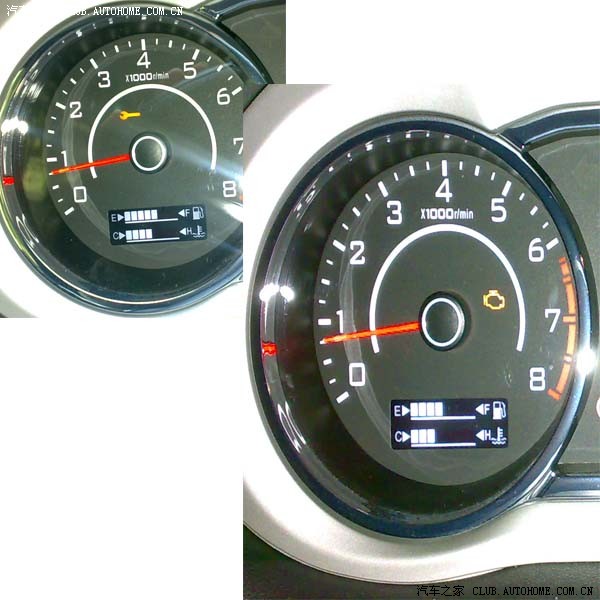

故障表现::
1.   扳手黄灯和发动机黄灯经常亮起。
2.亮灯后,加速无力,油门不顺,特别在0-40KM,好像有东西牵引住,降速很快,偶尔会抖动。
3.亮灯后,最高速度被限制在100KM,此时发动机转速在2000转左右,然后无论怎么加油门,速度指针都不动,发动机转速会慢慢提高。
