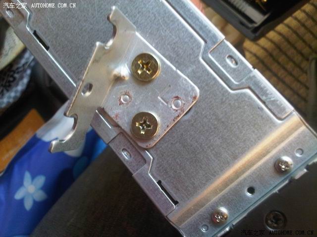

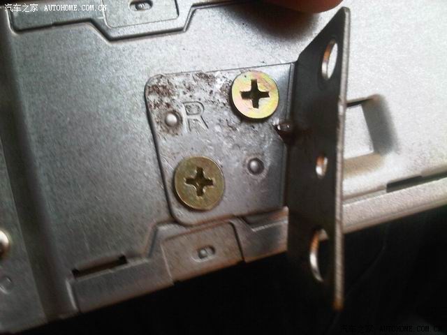

这是从基本版上面拆下来的铁片安装到标准版上,按着基本版的安装,不行,安装不上,基本版是这样安装的.

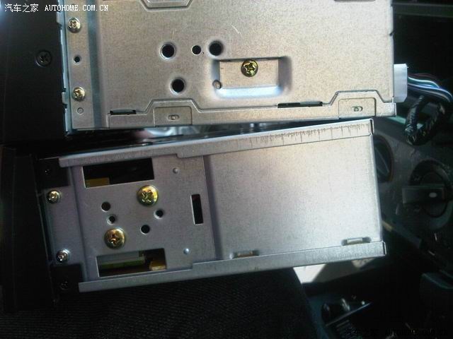

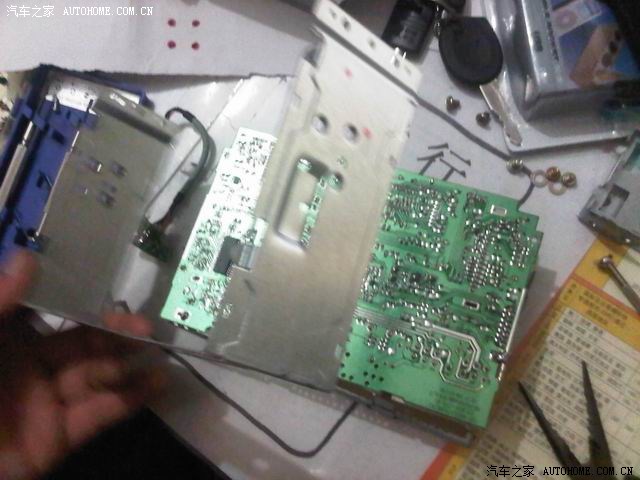

下图,上为标准版,下为基本版,看下面两个螺丝与上面位置不同,所以没安无损安装!!

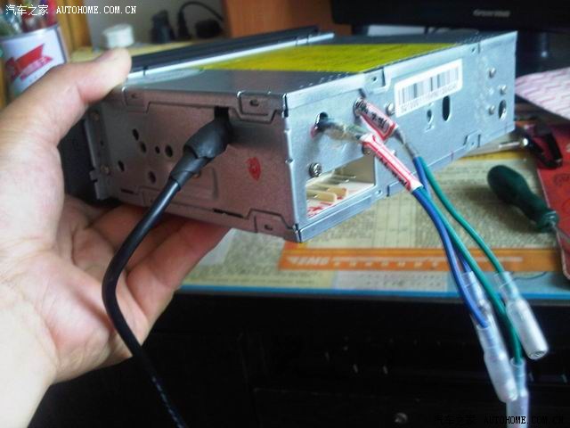

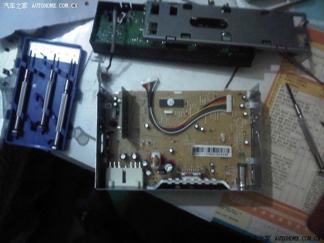

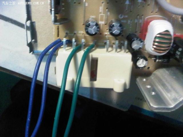

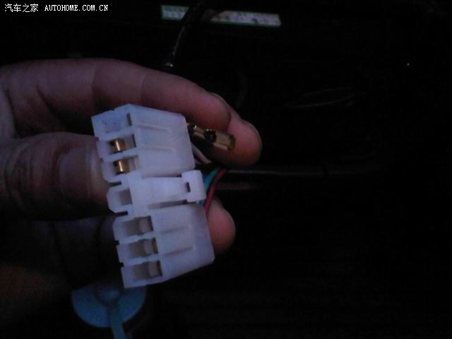

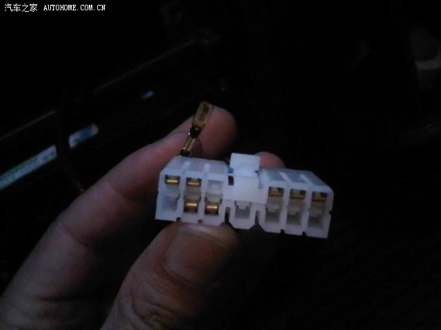

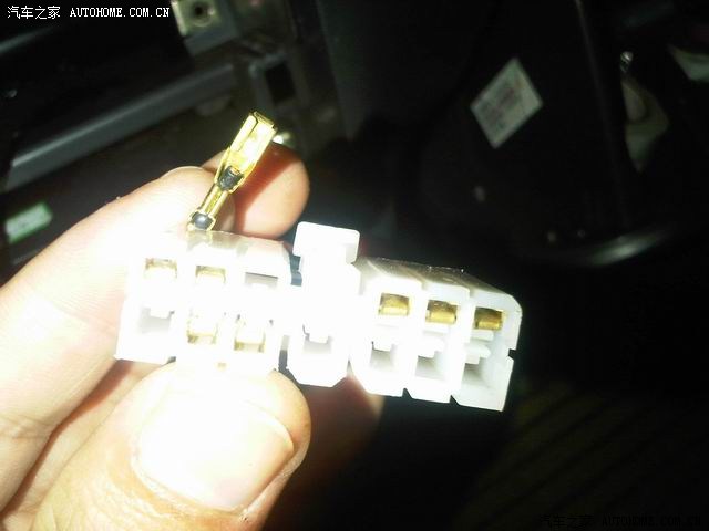

下面是收音机插排,基本型的比标准型的少4根线,不知什么地方卖这种插头的,有的话买一个更好,我找不到,自己拆开收音机直接从里面把另外四根焊接出来的

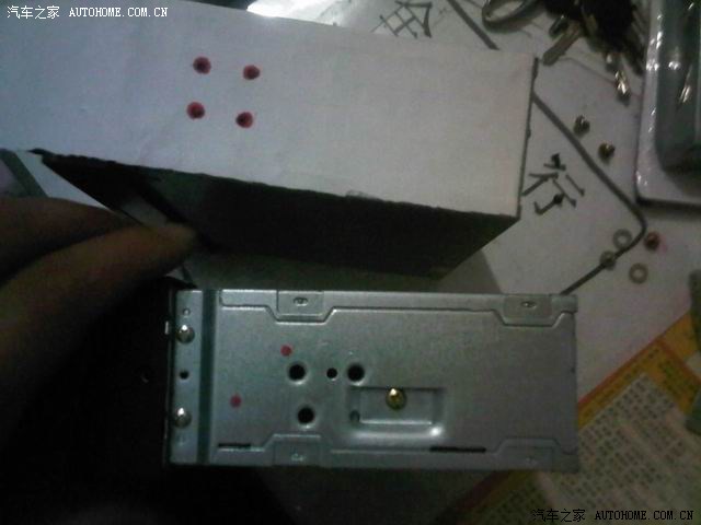

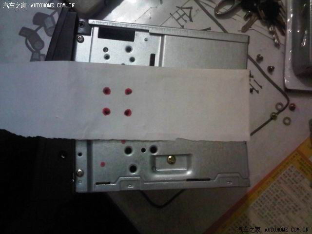

下面为了与基本型的位置一样,开始用卡尺量,不方便,最好直接找个纸一贴,量好位置,直接往标准的上面用记号表记下位置就可以了,记下的位置打孔,下面有红笔那两个点就是打孔的位置.
打孔我是全拆零散了,把铁片拿到别处打的.

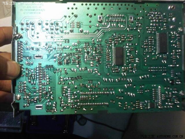

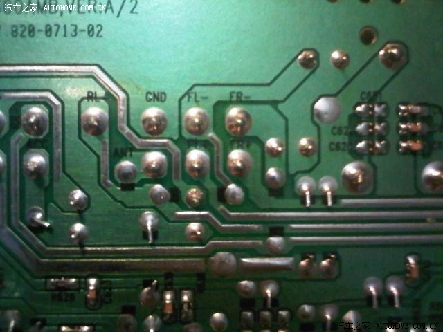

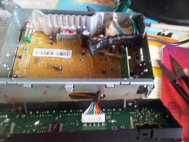

喇叭线电路板上都有标识,盖子上面也有标识,

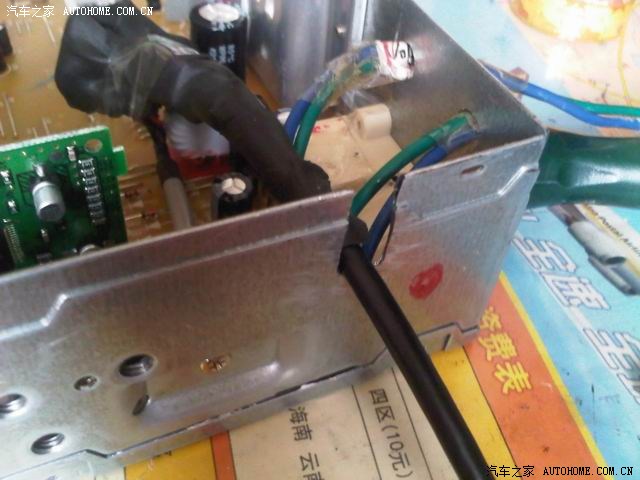

焊接的四根后门喇叭线,大家注意,.喇叭区分正负级的,接反了,效果不好听!!

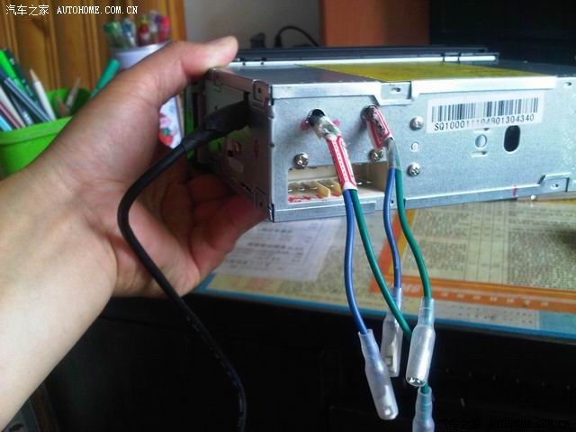

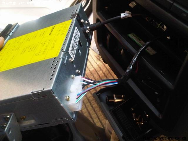

将mp3口拆下,挪到后面去,用胶带缠好,我在盒子侧面开了个洞,将数据线从洞里穿过去.从后面走线,直接把口留到杂物箱里,照片没照,
下面是重新打的两个孔,大家注意看能区别开.
黑色u盘线,要改最好改到后面去,在侧面安装有点麻烦,我改完,安装才知道.后面4个线分好正负线,是后面四个喇叭的线.

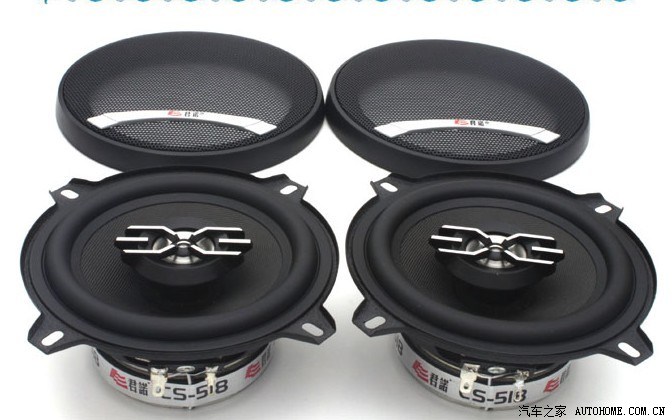

后喇叭安装了这种5寸的,需要重新钻眼,120元网上买的.
