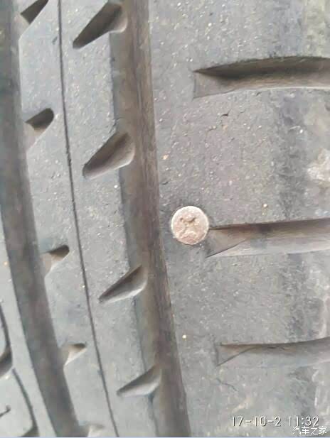

起因:
17年国庆打算回老家,高速500公里,于是提前2天,就是17年9月29日,去4s做了保养。这时候才发现,右后轮居然扎了一个钉子,我都不知道。

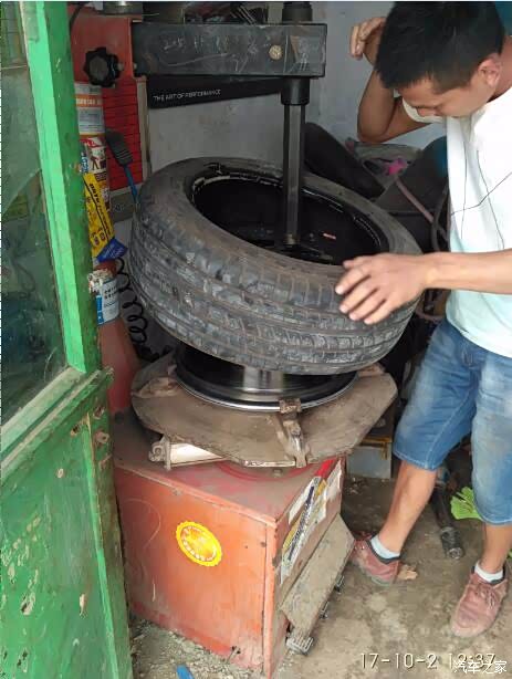

我也是每天开车前绕着车子转一圈,用脚踩踩轮胎,感受一下压力的,居然没发现这个轮胎压力有问题。4s的小师傅说,胎压是低了,还没跑没气,一般人感觉不出来。
保养完了,小师傅给我把这个轮子压力打到3个,让我去路边找个补胎店去修补。我开上车去路边店补了胎。

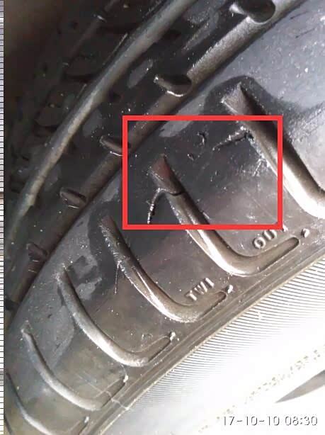

国庆回家,500公里。回来的时候,在服务区休息一下,我无聊看看轮胎,这才发现右前轮胎的花纹卡了两个口子,挺深的,也不知道什么时候卡的,弄的我心里咯噔咯噔的。

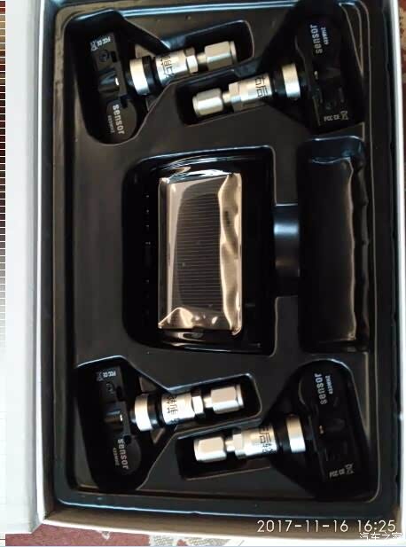

这时候我就开始有想法装个胎压监测了。于是跟中刷贴,百度,看评测。最终,双11,我在途虎买了1个先科的内置胎压监测,399的活动价格,5折安装费=60元,一共459,选择了家附近的一个车饰店,准备安装。

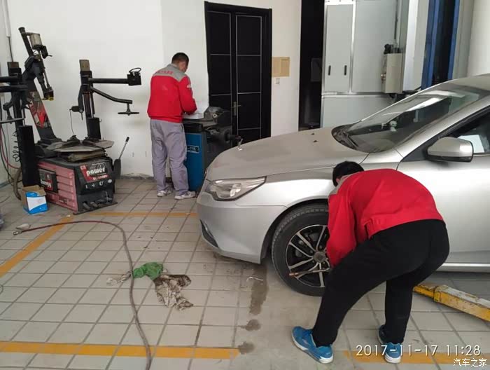

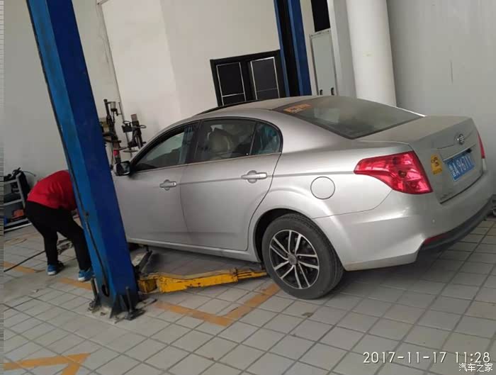

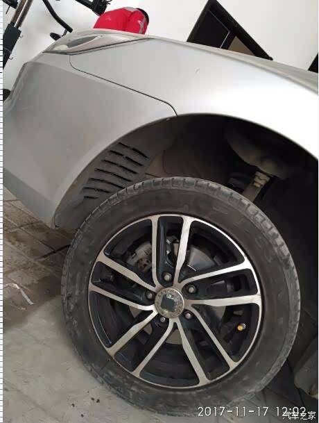

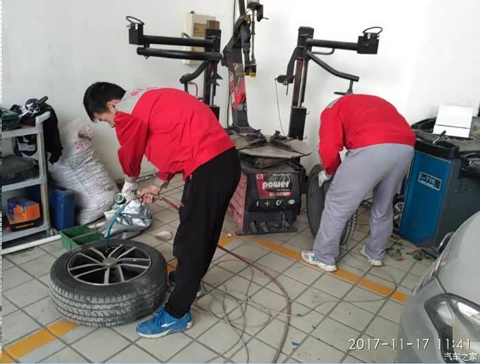

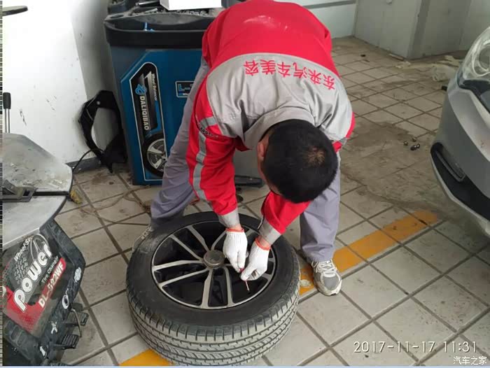

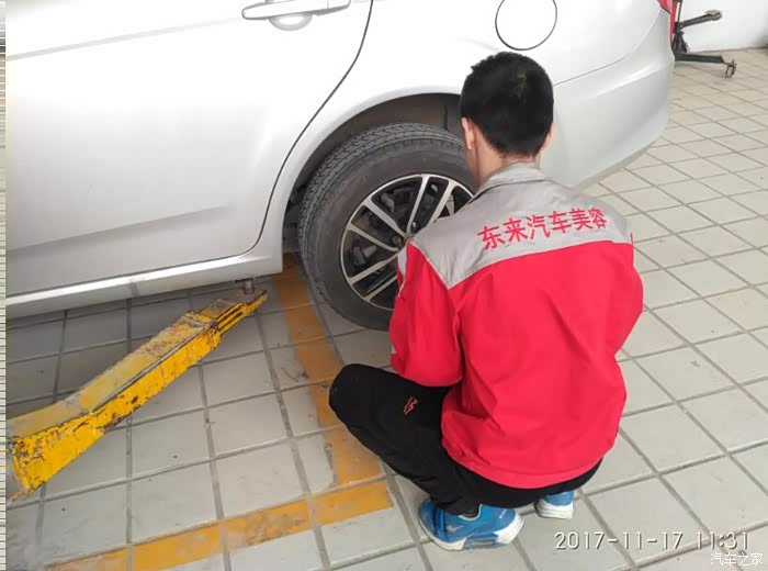

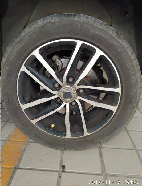

四个轮子分别拆下,放气、拔胎,露出原来的气门嘴,割掉。然后换上内置胎压监测传感器。其实就是换了四个气门嘴,胎压监测带的气门嘴有温度和压力传感器而已,呵呵,倒是很简单。

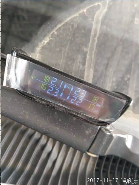

然后重新打气,做动平衡,逐一安装上。四个轮打气的时候,胎压监测的主机开始有反应了,随着打气的进度,开始显示压力,还是很精准的。呵呵。满意。
小插曲就是,补过的那个轮胎,居然动平衡差40克!!!!小师傅给贴了好几个金属贴片,才做好平衡。呵呵,不知道是补胎的原因,还是什么·····怎么会差这么大。

全部施工完毕,四个轮打气到2.3bar,13款B50的推荐胎压是2.2bar,我以前都是打2.5,实际上是有点过了。这次看着胎压监测的显示,师傅打气,到2.3就停。
主机还没有烟盒大,我就把主机房子驾驶座仪表台A柱的那个角落了,挺好,不碍事,还能清楚看到显示。
胎压从平常的冷车状态下,很随意的打到2.5bar的状态,到现在冷车打到2.3,减少了0.2的压力,开车的时候能感觉到抓地好了,还是有点小明显的。我从车饰店回家,一路上,四个轮子从18℃,2.3bar,逐渐变成24℃,2.4bar。显示精准,很满意。

包装盒
内部
外形
装上一个了
施工
拆轮胎
放气
拆轮胎

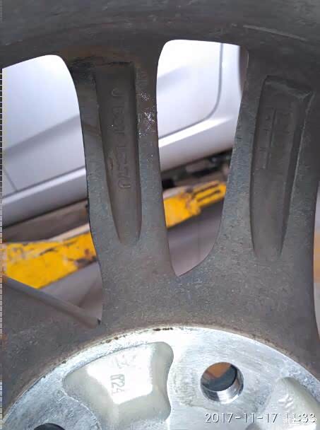

轮毂型号,7J的
一个充气,一个动平衡
主机,施工的时候,随手放在雨刷上,看显示
装完了,就是换了一个气门嘴
装完了,就是换了一个气门嘴
在4s发现有个钉子扎在右后轮上
路边补胎,20,没给做动平衡。
右前轮,卡了两个口子···
