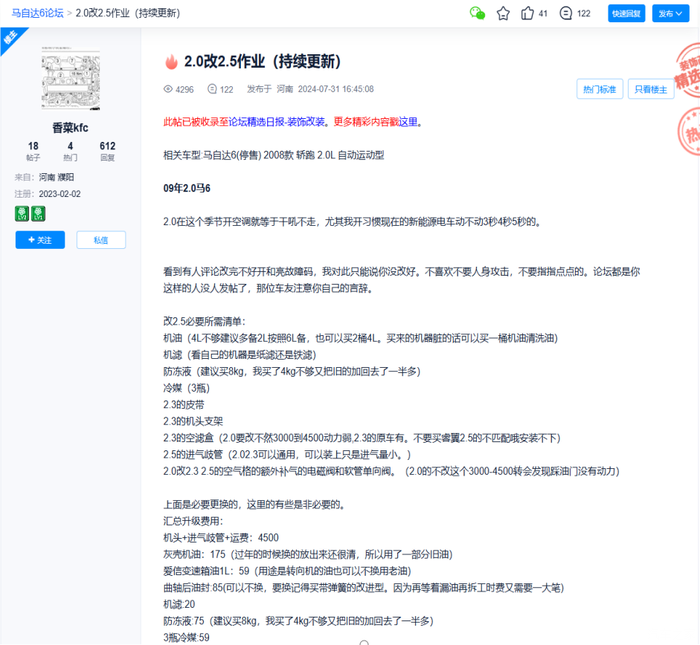

论坛上的车友提供的更换案例使得我在升级2.5时更加明确哪些东西是必需品,同时希望各位车友们能够分享出你们在升级2.5或者手动6MT时所了解或者碰到过的一些问题以及后续的解决方案。

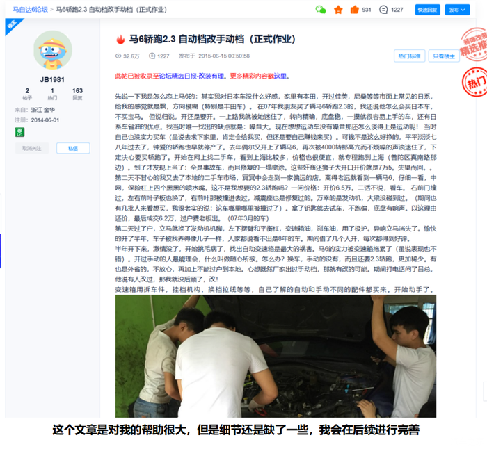

这个文章是对我的帮助很大,但是细节还是缺了一些,我会在后续进行完善

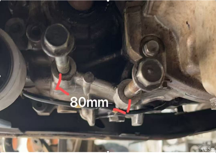

变速箱后支架要换,具体看变速箱的支架间距
