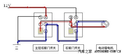

看到好多人对汽车上的电动车窗的原理不太了解,出现故障也无从下手,如果每个车窗只有车门上单独的一个开关也好理解,但主驾上能同时控制其它三个门电动车窗,每个门多了一个开关,是串联还是并联,哪根线起什么作用,都弄不清了,我开始也不太理解,以为是简单并联一个开关实现的,但很快推反了,如果主驾上按升右窗,右门上按降,那岂不是短路了。虽然我对电路有一些了解,但仍百思不得其解,于是亲自动手,对奥拓大王子的电动车窗原理和接线方法进行了实践,终于弄明白了!现将成果介绍给大家,一同分享。多数车电动车窗开关原理及接线方法都类似!首先来认识一下奥拓车上的电动车窗开关

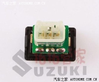

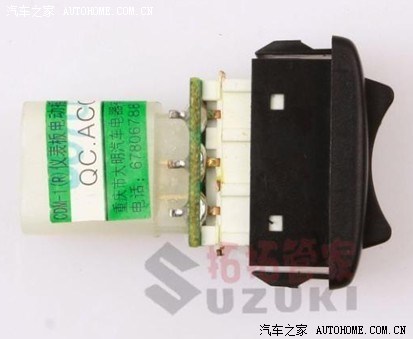

虽然样子有点不同,但原理都是一样的,以中控台下这个为例介绍一下这种开关的神奇之处。
此开关呢,我称之为“双刀双掷开关”,两列三行,六个触点,对角触点是相连的,其中第五个触点一般没有引脚,为了介绍电路,所以我们还是标上。在不按动时,13脚,26脚是导通的,向下按时,上方闭合,1324接通,26自动断开,向上按时,下方导通,15,26接通,13自动断开。

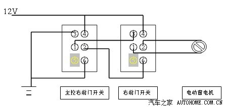

下面以右前窗为例介绍一下原理和接线图

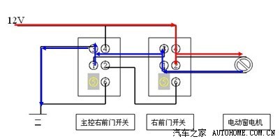

工作原理:
  1. 当主控开关向上按时,12V正电压到主控开关4—51—右前门开关3—1—电机—2—6—主控开关2—6—负极

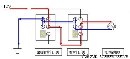

2、当主控开关向下按时,12V正电压到主控开关4—2—右前门开关6—2—电机—1—3—主控开关1—3—负极

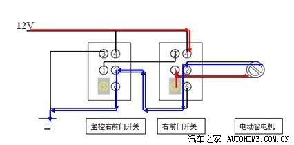

3、当右前门开关向上按时,12V正电压到右前门开关4—51—电机—2—6—主控开关2—6—负极
4、当右前门开关向下按时,12V正电压到右前门开关4—2电机—1—3—主控开关1—3—负极
以上为本人原创,费了一天时间,整理汇总,自己制图,适用于多数汽车,希望对大家有所帮助。一起交流!
