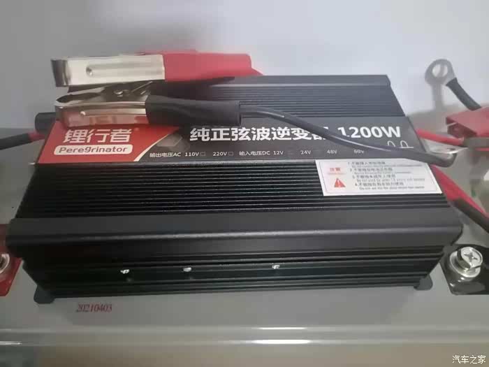

6、直流1P空开100A:1 主线路保护

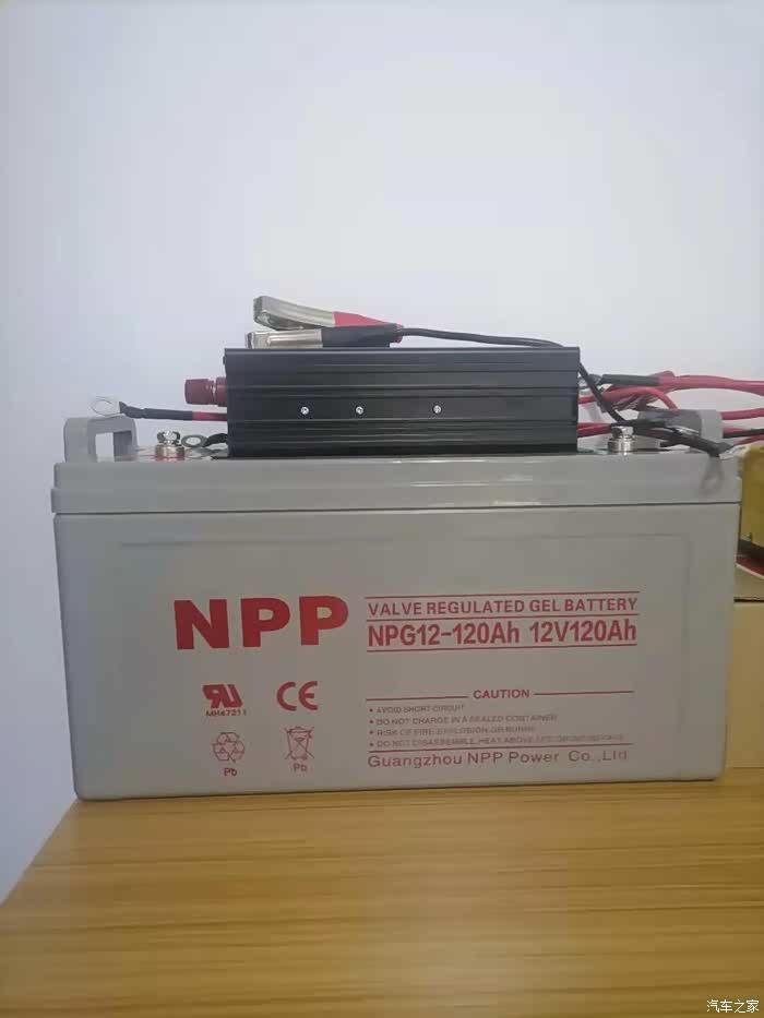

10、胶体电瓶120AH:1 副电瓶

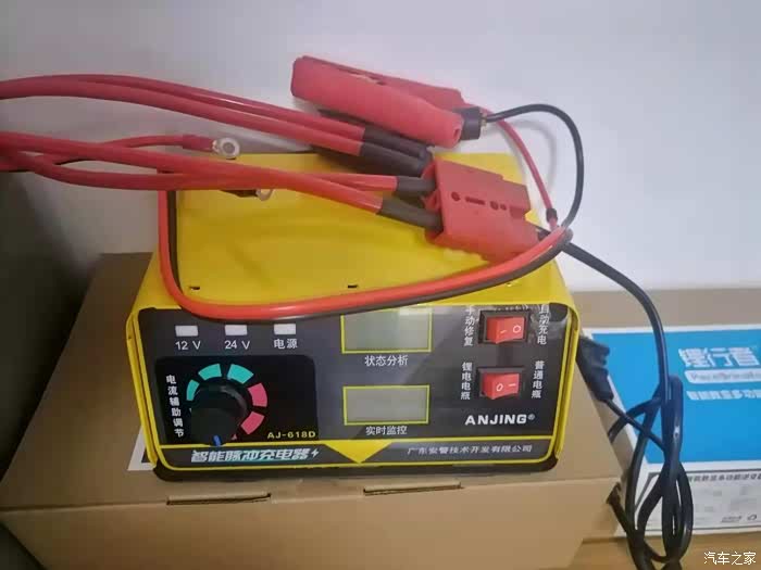

11、电瓶充电器:1 市电撤店充电

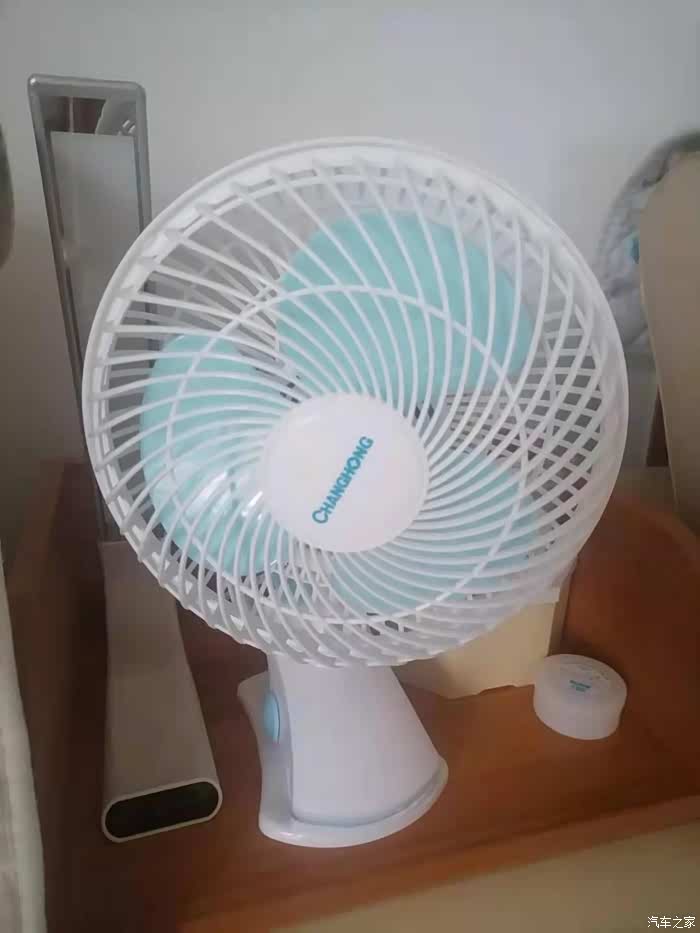

18、摇头扇25瓦:1个

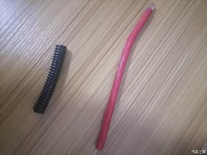

网上买齐材料,自己动手。自己做的线鼻子。25平BV多芯铜线缆,可以承受100A电流。配的100A保险。与原汽车电瓶并联。自己用机油壶做的正极端子保护盖。
25平BV多芯铜线缆,防热阻燃波纹管。

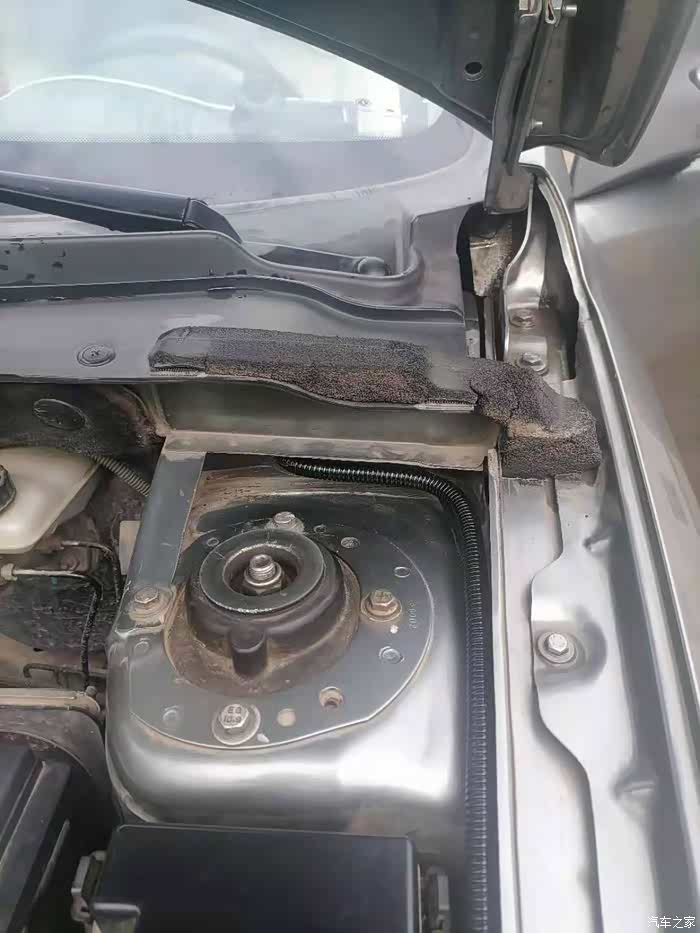

面向车尾,右手减震柱走线。拆掉雨刷器,拿下盖板,里外留有三个线孔,从直线的两个孔穿线到驾驶台。固定。
就走这里穿进去。做好保护,以防磨破波纹管和线缆造成短路。

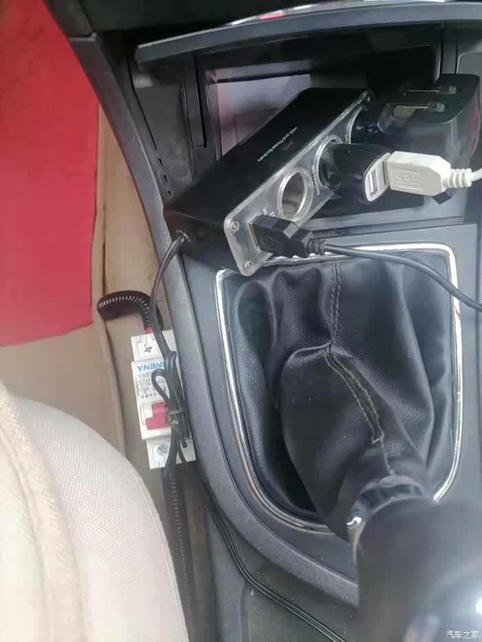

走线到驾驶座,连接到100A直流空开。没有使用所谓自动隔离器。空开用螺丝固定在变速杆箱上。平时空开断开。需要充电时合上。驻车时断开。确保任何时候不使用汽车电瓶的电,确保副电瓶不与汽车电瓶同时充电。

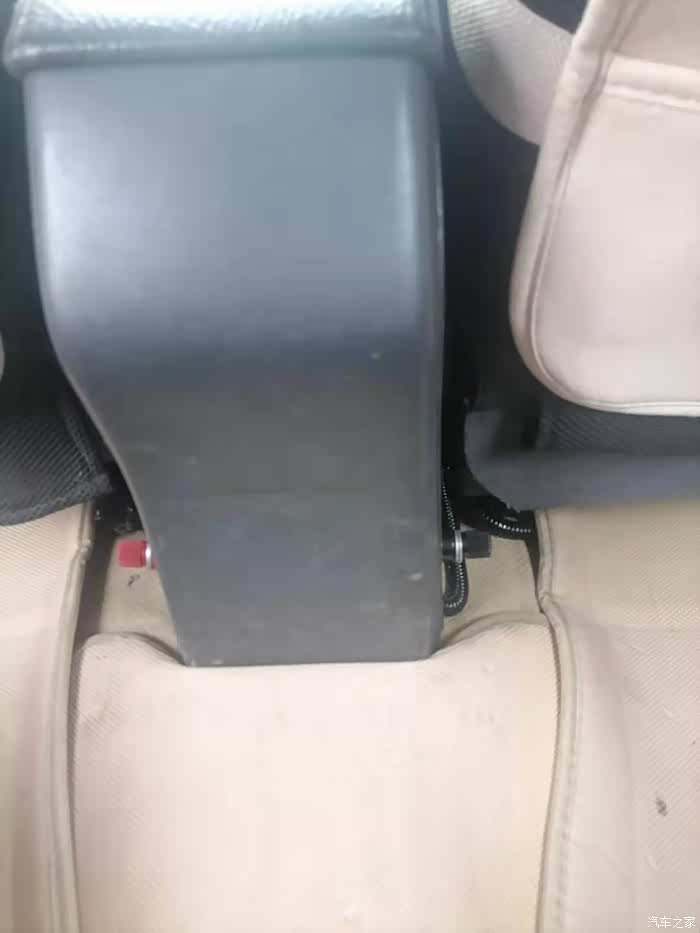

从空开延伸到扶手上,连接正负极接线柱。负极副驾驶座搭铁导轨固定螺栓。使用接线柱的好处是暨可以直接连接电瓶,也可以直接连接逆变器,取电十分方便。

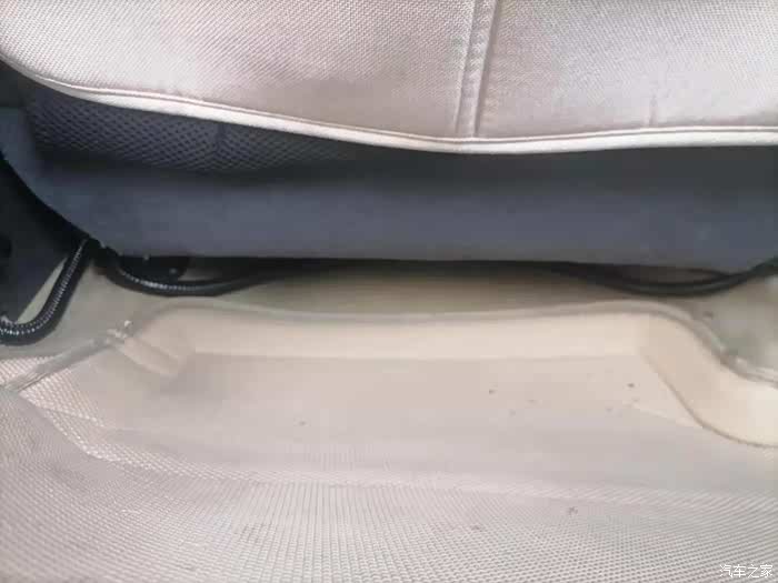

为了确保搭铁安全,先刮掉底座和螺丝压片上的油漆,然后座椅双边导轨固定螺栓搭铁。最后从左边引线到接线柱。
120AH铅酸胶体电池,安全可靠。理论上可以存1.4度电,实际可使用在1.2度左右。主要用于手机电脑电扇照明等。做饭300W电饭煲两个人的饭20分钟。每天驻车一晚上大约需要半度电。第二天行车可以很快补充。

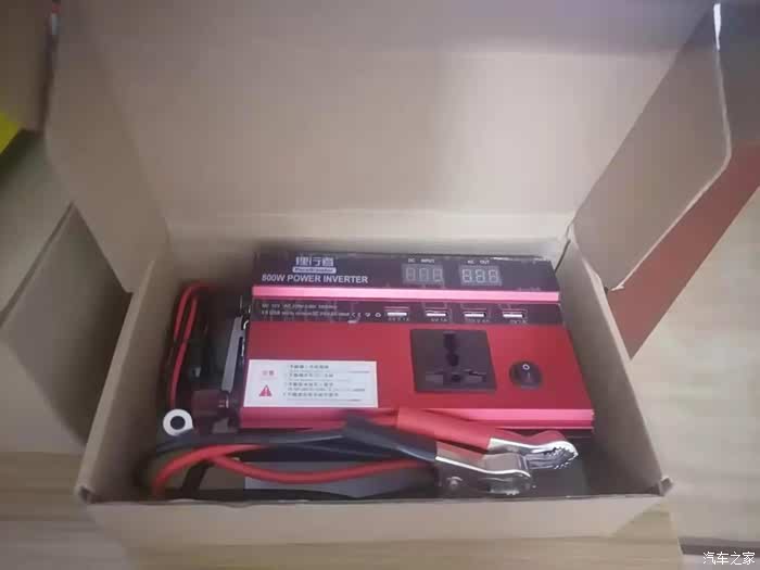

1200W纯正玄波逆变器。主要用于对市电要求高或功率相对大的电器,如电脑、电饭煲等。
800瓦修正波逆变器,带USB和点烟器接口,十分方便。主要用于手机、电冰箱、电热毯等
260W充电器,既可以车充,也可以市电。
25W车用摇头调速电扇。

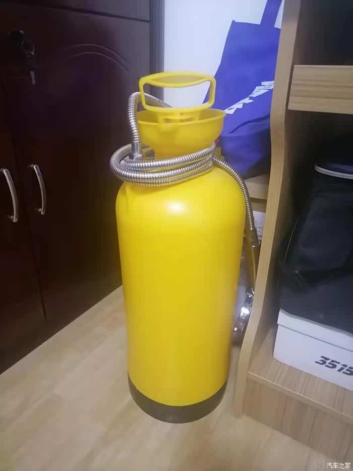

16L手压户外洗澡神器,可以随时补水。
