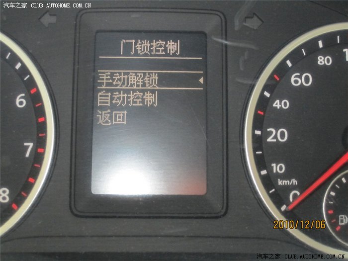

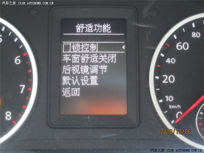

一:比如单单是钥匙

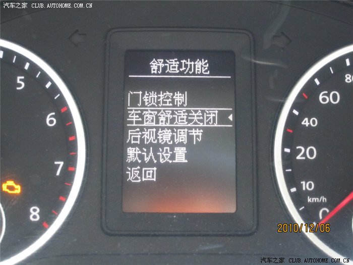

1-1:长按开锁,可以打开四门车窗(包括全景天窗 216楼“快捷2010”补充
1-2:长按锁车,可以关闭四门车窗(包括全景天窗 216楼“快捷2010”补充
(1-1&1-2功能调出方法如下)
1-3:在锁车状态下长安后备箱开启键可以打开后备箱,在你把后备箱门关回去会自动上锁,毋须再按锁车键
1-4:可以在车门开启的时候遥控锁门,然后关闭车门自动上锁(前提是左前驾驶员车门事先关好)
【103楼版主“家妮的圣徒”提供】
1-5:按一次锁车键,车外车内均打不开车门;连续按两次锁车键,车外打不开车门但从车内可打开车门
【82楼车友“我来你网”提供】

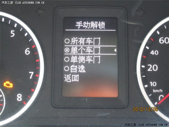

1-6:按一次开锁键,只解锁驾驶室侧车门,1秒钟内按2次开锁键可以解锁全部车门(1-6功能调出方法如下)

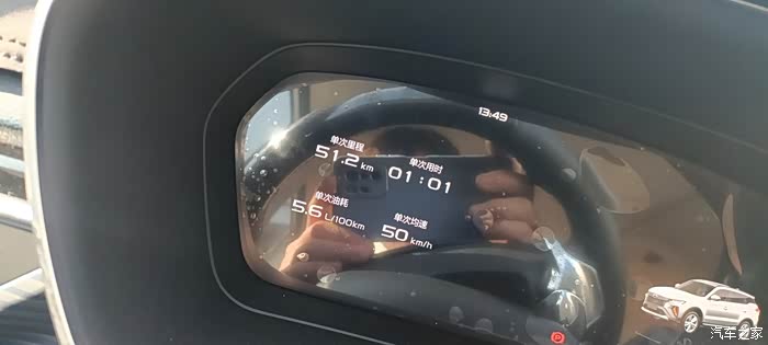

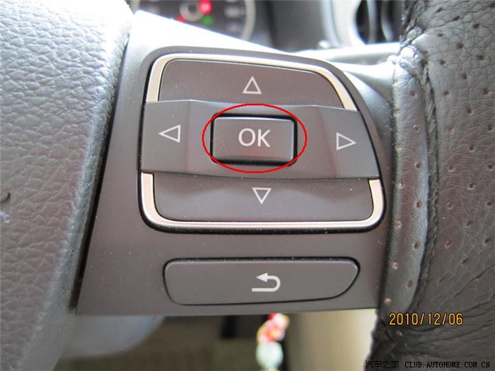

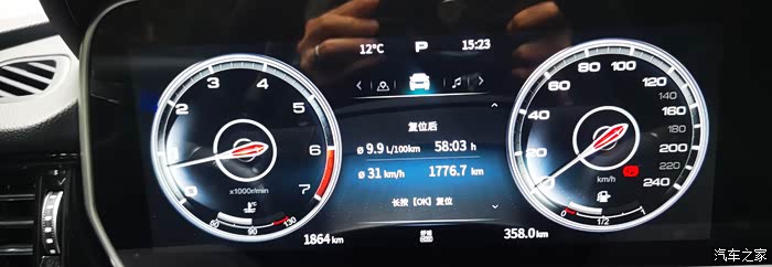

2-1:方向盘上的“OK”键也有隐藏功能!
仪表台中间的信息显示屏中,所有右上角标有“1”“2”的,比如车辆行驶时间、行驶公里数等可以用长按“OK”键的方法马上清零
若是短按则是在“1”和“2”之间切换

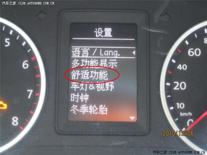

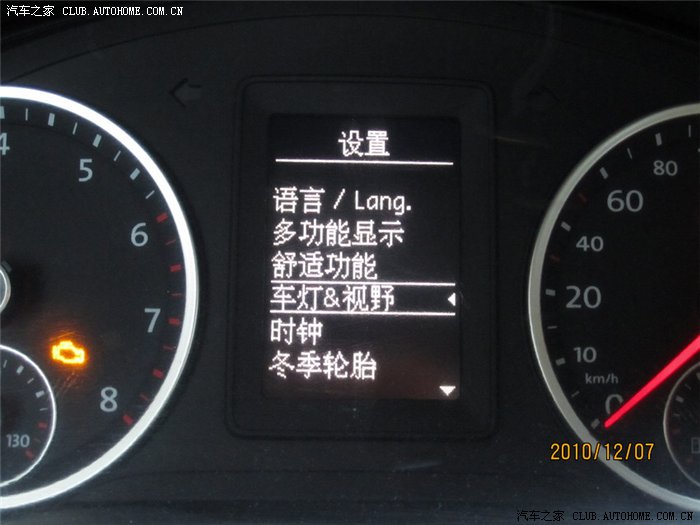

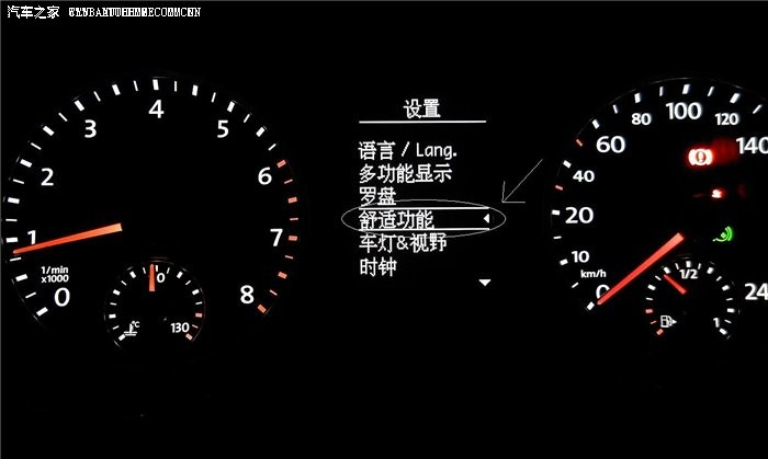

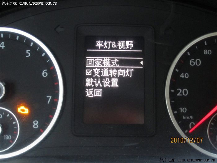

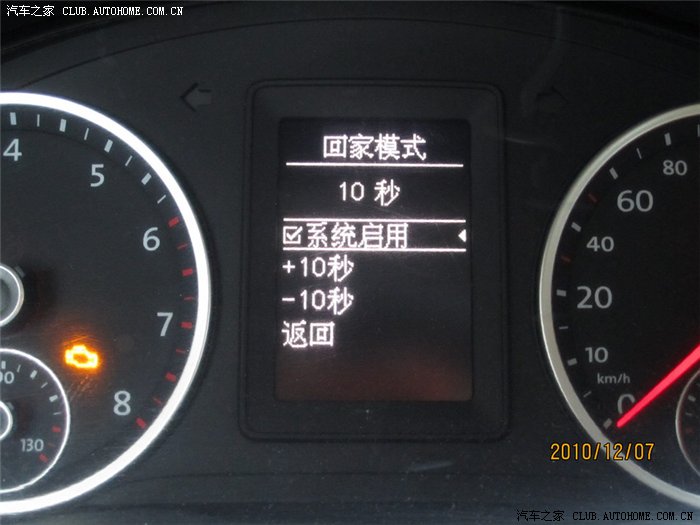

3-1:大灯“伴我回家”功能:
停车熄火后抬一下灯光操控杆(让远光灯闪一下)然后拔钥匙开门。此时大灯和后视镜射地灯会同时亮起10秒(默认值,可调)。就算遥控锁门也不会熄         【204楼车友“绿茶998”提供】
(3-1功能调出方法如下)
3-2转向灯操纵杆触碰一下触点(毋须卡到位),即刻同侧转向灯连续闪灯3次变道转向灯功能)。方便行车途中的并道打转向灯、插队打转向灯等操作。
(3-2功能设置方法如下)
前两步和3-1一样,最后一部只要把“变道转向灯”前的勾打上即可

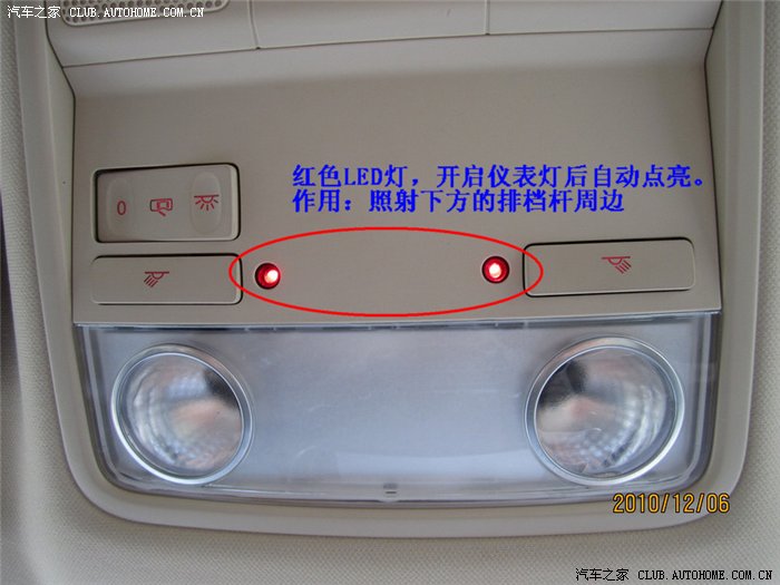

3-3:车顶有2个LED小灯,当灯光控制旋钮打开一档时此小灯即会亮起将挡把位置显现得一览无余。

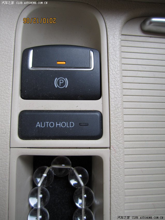

六、制动方面
6-1:当你制动失灵,没有刹车时,长时间扣住手刹钮(向上拉),在叮的一声报警后手刹会对后轮实施制动,有效减速。
6-2:车辆打开AUTOHOLD的前提下只要解开安全带或者打开驾驶员车门就会自动拉起手刹(AUTOHOLD灯熄灭),也就是可以在停车的时候P档,然后就走人了,手刹会自动拉上的.
                                                                                               【车友“枫叶视觉”提供】

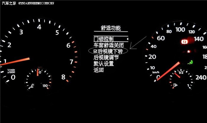

7-3:倒车时后视镜下翻功能(此功能仅有旗舰版车型拥有)把后视镜调节钮调到R的位置,挂倒档,自动就下翻了。而且 上车时 打开点火开关,调到R 挂倒档后 随便你怎么调节右边倒车镜,系统就自动记忆下来了,下次就是同样位置了。
【7-3后视镜下翻功能特别鸣谢《倒车后视镜下翻?(答案在11楼!)》楼主:kongfueagle的调出方法照片提供与及11楼aebee17楼tofm33楼1009410095的回答】
(7-3调出方法如下)
7-3调出方法文字叙述:
1 发动车
2 将后视镜调整到右侧(R)
3 挂倒档(R档,此R非彼R)
4 把右后视镜调整到较低的角度
5 挂前进档(D档),镜子就回到正常状态
另外注意
1 挂倒档(R档)时调整的角度才是倒车时自动下翻的角度
2 平时开车需要调整倒车镜的时候(非倒车情况下)只调左边就行,右边是自动对称调整的。
3 不需调整的情况下,无论发动机运行与否建议一直将倒车镜一直放在右边(R),这样车辆进入倒车状态时倒车镜就自动下翻了。
                                                                                               【mozeng2005发帖提供】

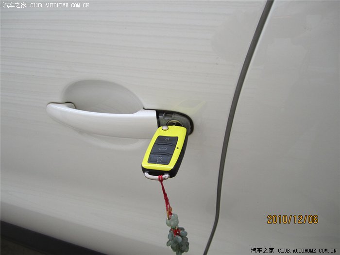

八、钥匙的其他功能

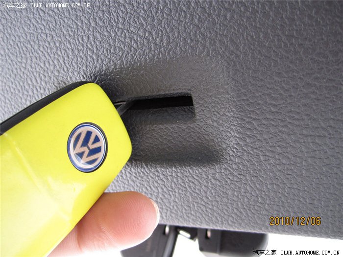

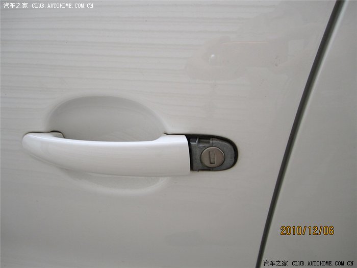

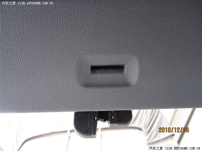

8-1:后备箱内侧有条小缝,你可以用钥匙插入向右一拨,后备箱可以从车内打开了。

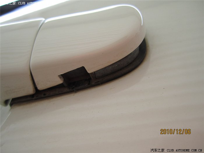

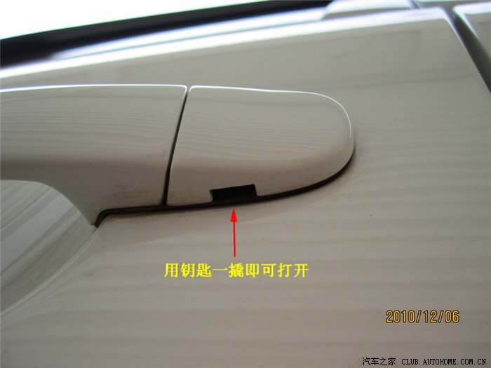

8-2:当遥控钥匙没电时,可以用钥匙把驾驶室外拉手的小盖撬开,直接用钥匙打开车门

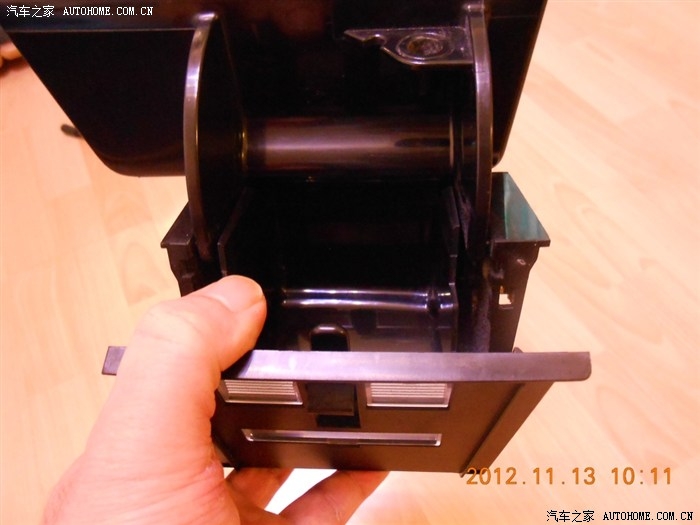

9-5:2010款途观烟灰缸内的黑色上盖可以掰开,从而可以更好的清洁烟灰缸内部!
相关作业:《吸烟车友的福音,发现了个烟灰缸的小秘密》              【“维也纳森林之兔”提供】

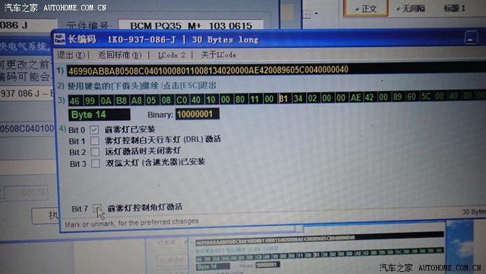

10-1-2卤素灯编码:(把第14组编码改为80即可)
原代码:
46 18 0A 3B 90 25 1A C0 40 08 00 80 14 00 01 24 45 01 30 88 52 4D
改后代码:
46 18 0A 3B 90 25 1A C0 40 08 00 80 14 80 01 24 45 01 30 88 52 4D
                                                                                                   【可乐威士忌提供】

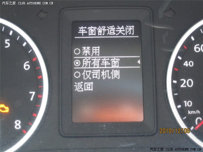

10-2:关于一键升窗、下雨车窗自动关闭功能的说明
【车友“fengzhen1000”提供 】
10-2-1 可通过编码调出,具体内容请参看作业地址:http://club.autohome.com.cn/bbs/thread-c-874-10763785-1.html
10-2-2 下雨关窗图片解说
《途观“雨天关窗”编码图文版!》   【车友“瞎子赏月”提供】
作业地址:http://club.autohome.com.cn/bbs/thread-c-874-11554046-1.html

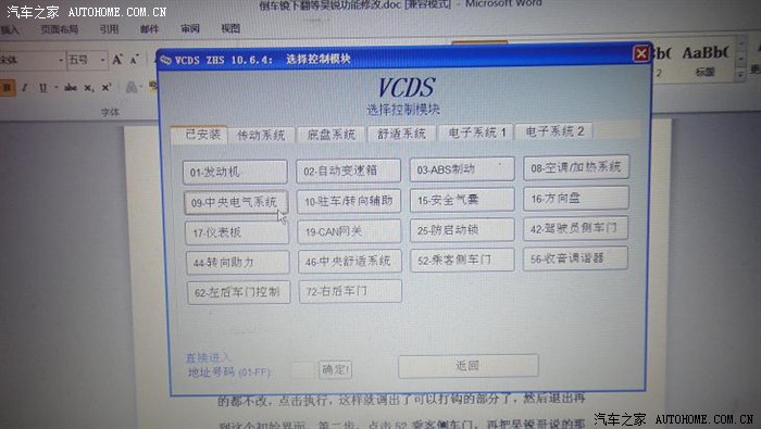

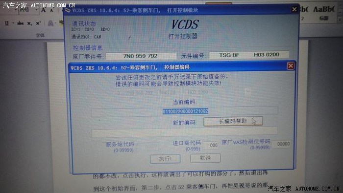

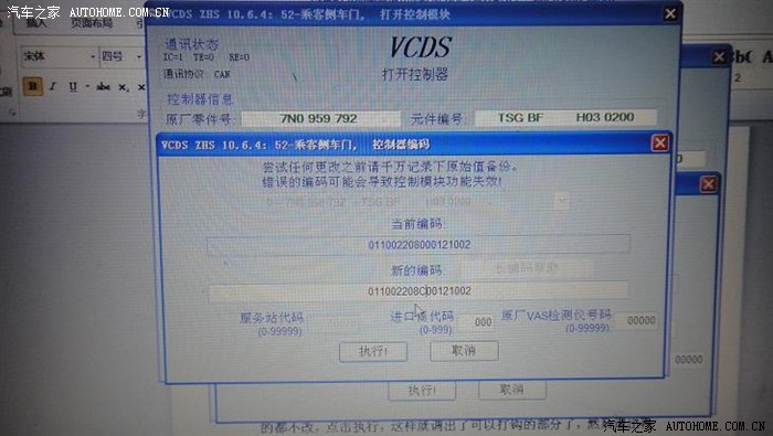

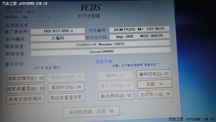

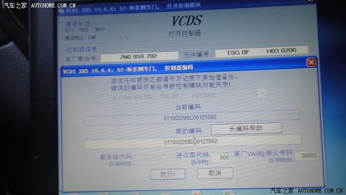

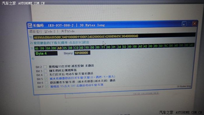

10-3 倒车后视镜下翻功能调出【车友天下龙3 在1317楼提供】
原帖地址:http://club.autohome.com.cn/bbs/thread-c-874-8815053-66.html#pid262099770
连上后,钥匙转到开,但不用打着车,然后可以进软件,进去之后其他功能主要在09中央电气系统里动编码,倒车镜下翻除了在09里动编码外,还得在52乘客侧车门里动编码
先改倒车镜下翻。。
进了09后,进编码控制。。
 先把原车的长编码复制下来,单独粘贴到文本里,免得今后改遭了改不回来,然后每改成功一个功能,把成功后的长编码复制一次,如果有失败的时候,只需要复制最近的一次长编码回系统就可以了。
改好09后,再改52乘客车门。。。。
最后执行编码,然后退出软件,然后拔出钥匙,然后锁车、开锁,再试验。。。。成功!后来嫌下翻角度不够,又把C改成D。。。。

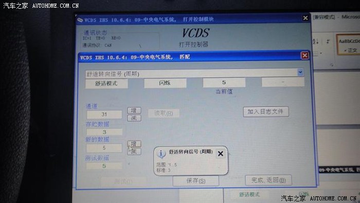

这个,是在改转向灯轻触,从3下闪动到5下闪动。。。
这个,是改转向雾灯辅助照明的,可惜我没成功,方法是下边这样,我没成功可能是因为装了行车灯转向闪烁的缘故
  关窗到顶闪灯提示和单按开锁键只开驾驶员门这两项功能没有照相。。。
关窗到顶提示可以用长编码帮助,有个选项打上钩,自动编码就变过了,保存就可以。
单按开锁键开驾驶员门,进长编码帮助后,把第一项46,下边的Bit3“选择性中控锁激活”勾选上,编码就自动从46变成4E了。。。保存,执行,退出程序,拔钥匙,锁门、开门,试验。。。。。
  现在就等其他新功能,看有没有兄弟发布,然后再试验了。。。
