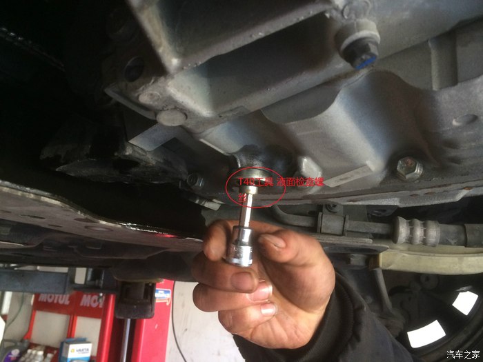

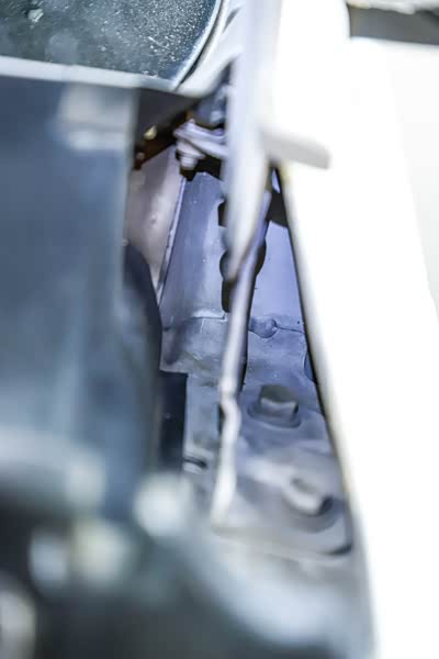

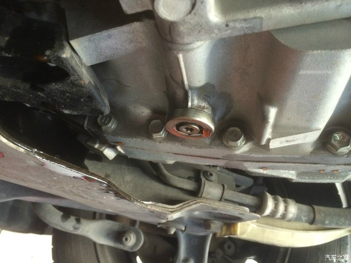

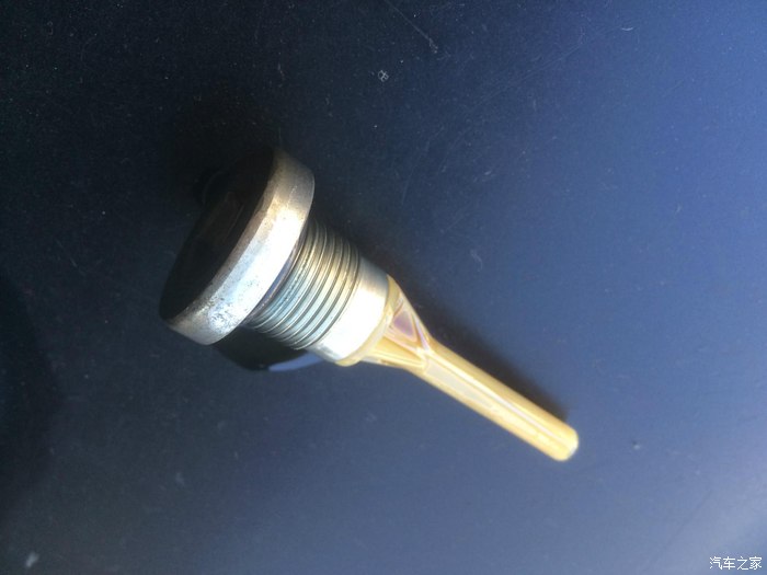

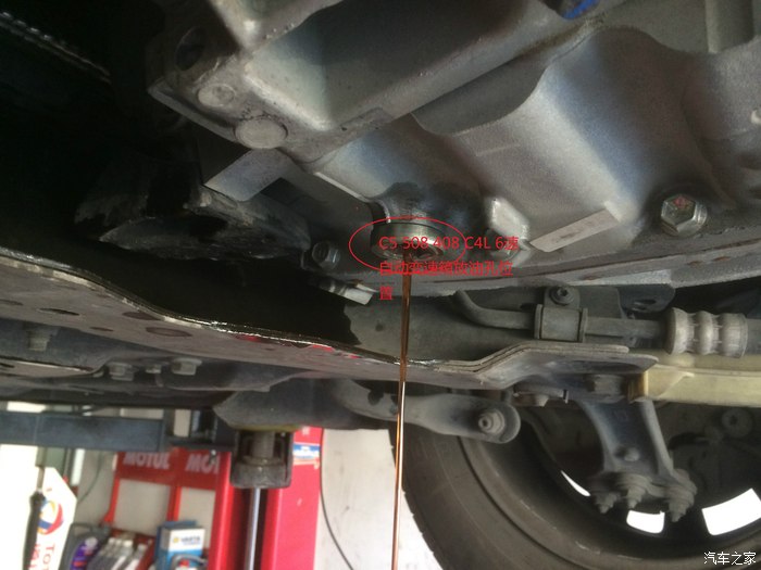

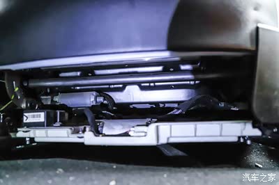

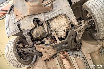

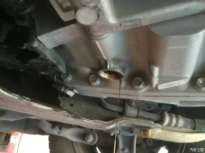

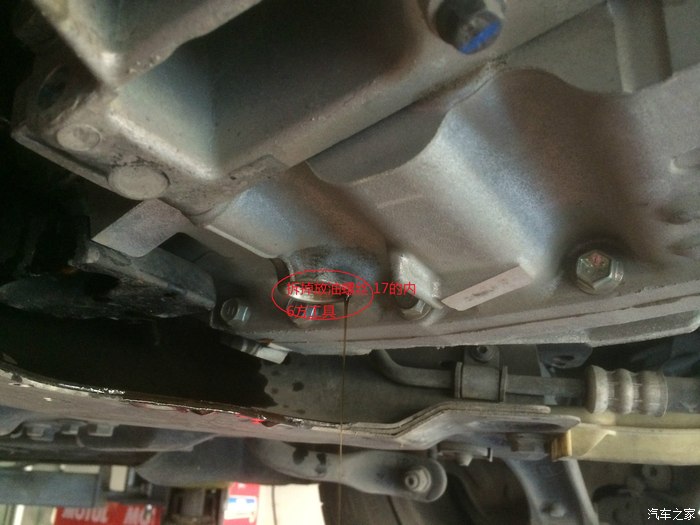

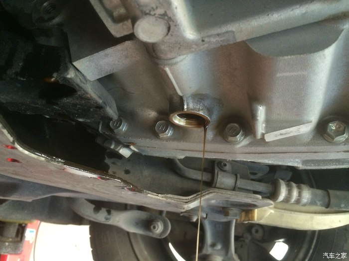

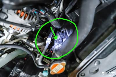

自动变速箱下边的放油螺丝位置   先使用T40的拆掉液面检查螺丝  然后再使用17的内6方拆掉放油螺丝

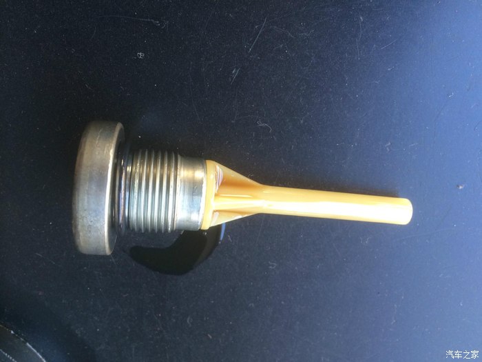

拆下来的放油螺丝

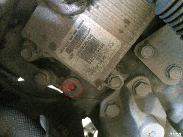

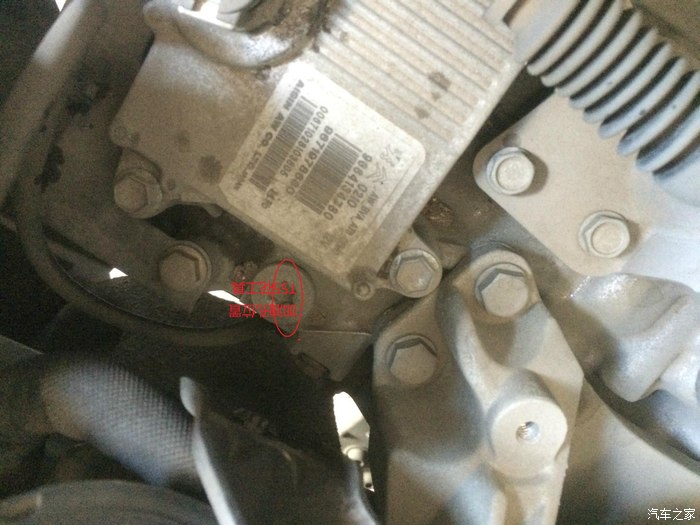

加油螺丝的位置   在变速箱电脑边上   T55的工具
