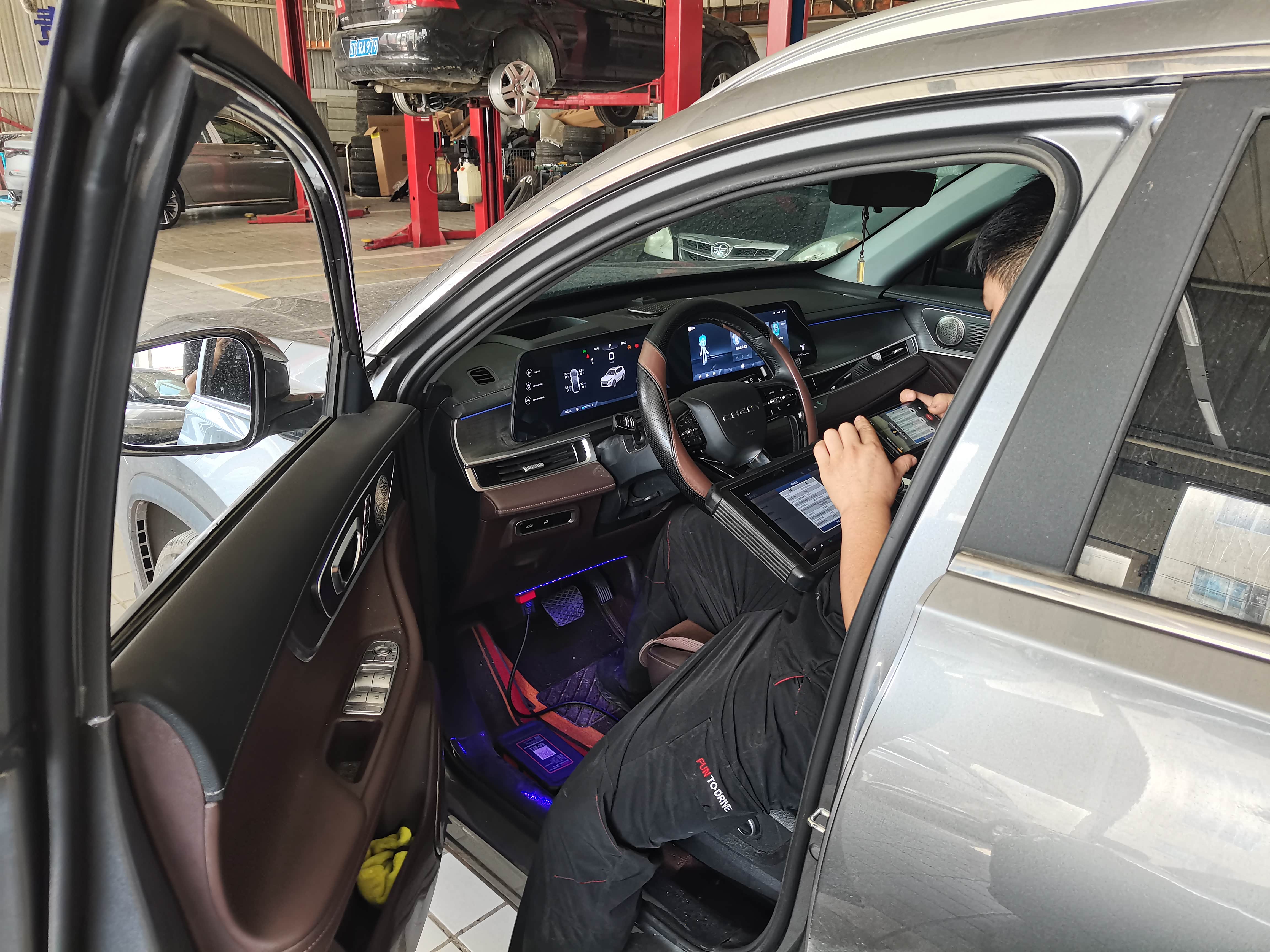

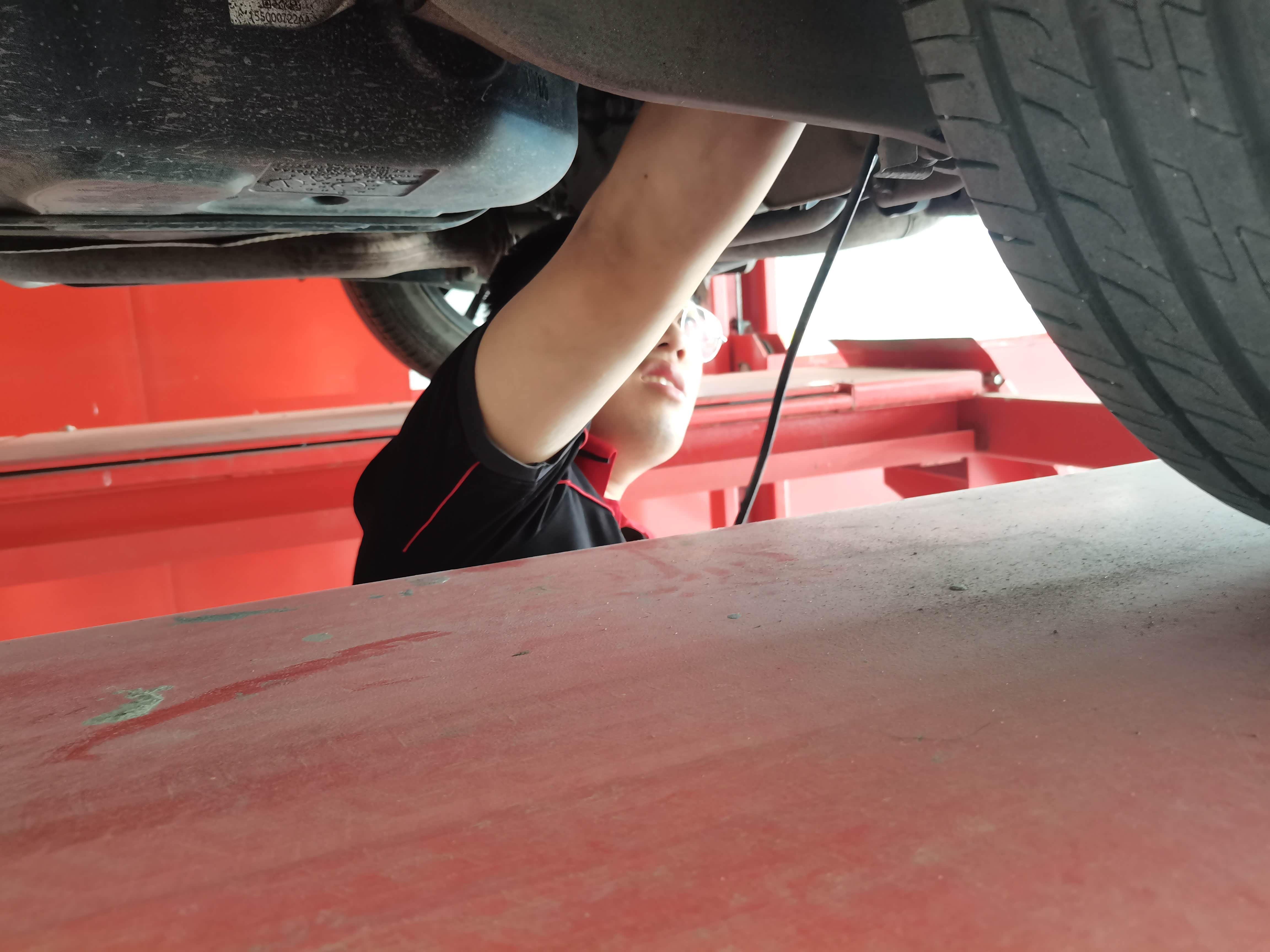

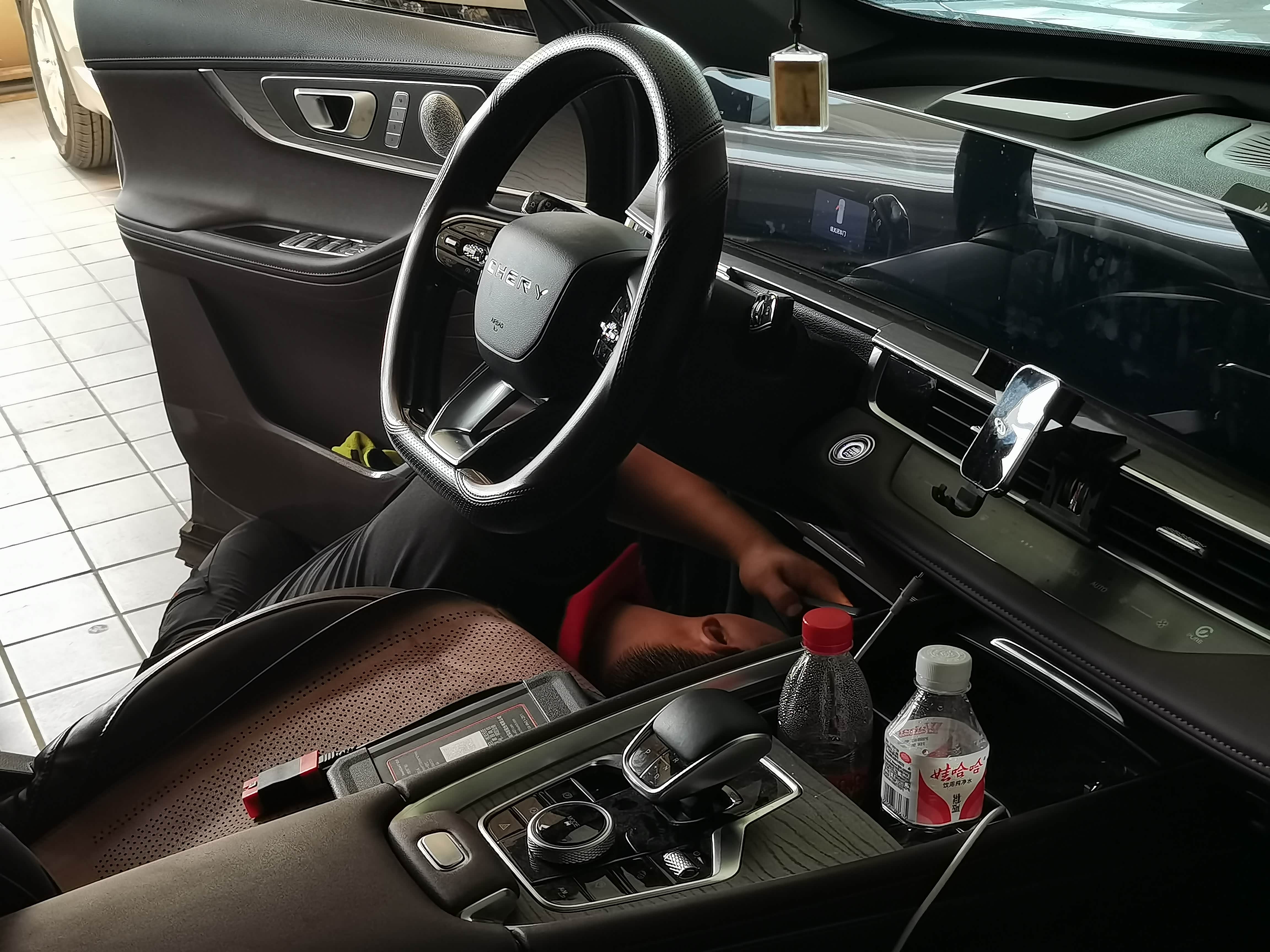

        维修师傅拿出专业诊断仪器连接车载系统,一边读取刹车系统各项数据。然后将车辆开上举升机,绕着车辆细致检查。

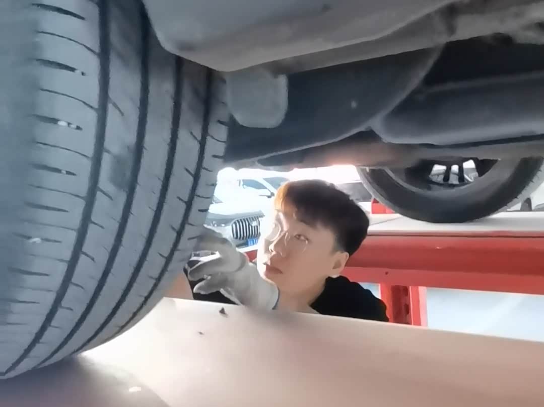

        从刹车踏板的行程反馈,到刹车管路的外观状态,再到四个车轮刹车片与刹车盘的贴合情况,每一个细节都不放过。

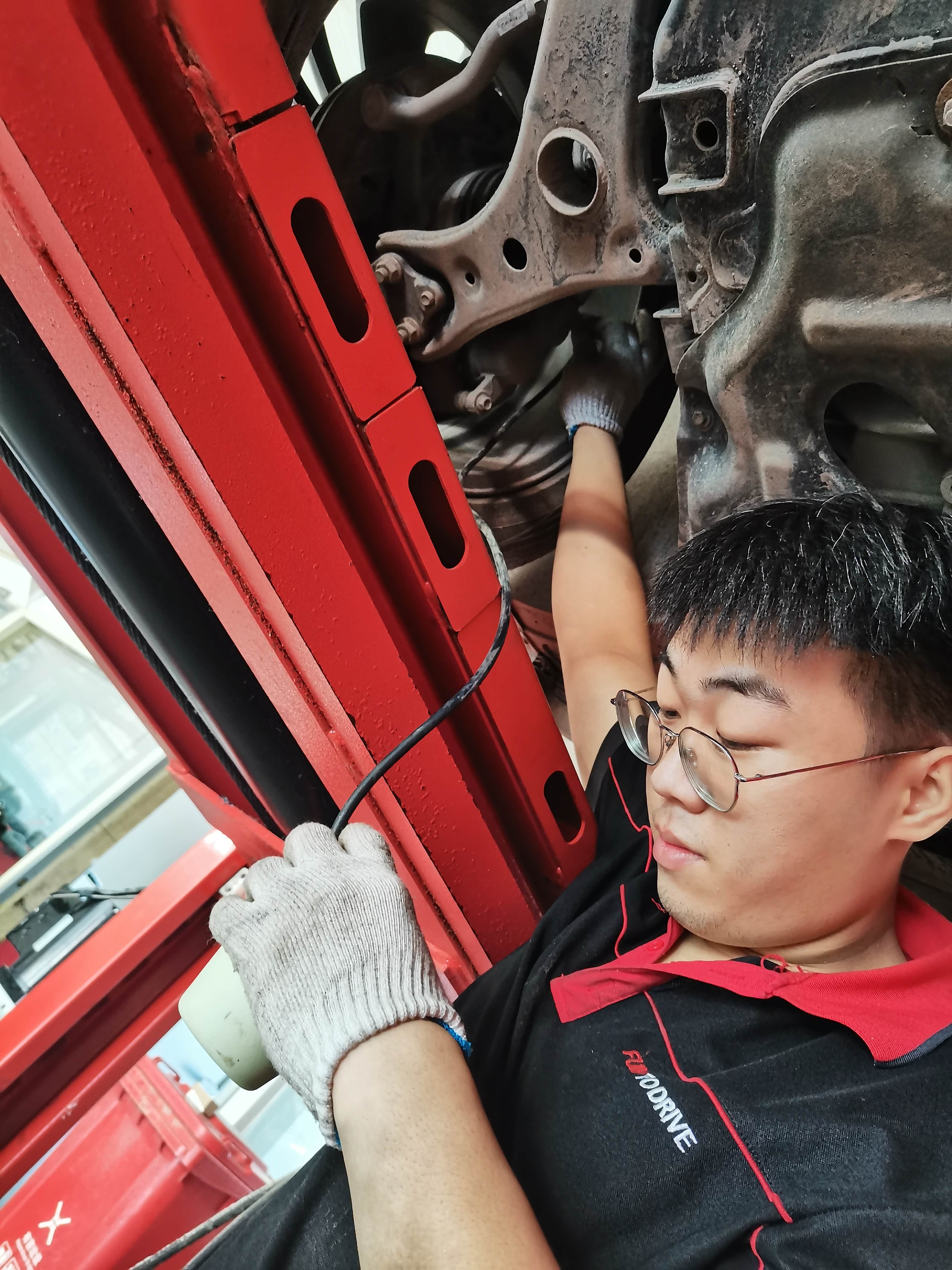

       为了验证判断,师傅准备对四个车轮的刹车分泵进行放油检查,这是排查刹车油中是否混入空气的关键步骤。
       他拿出透明油管,分别连接到四个车轮的刹车放油口,缓慢松开放油螺栓,观察刹车油的流出状态。
       前三个车轮的刹车油都呈连续流畅的柱状流出,可到右后轮时,油液却变成了“滴答”状断续滴落,师傅对我说“右后轮刹车管路里有空气,导致油液传输不连贯,才出现了您感受到的空程。”
        在释放完刹车管路里的空气后,师傅又给车辆补充了同型号的刹车油,并将油位调整到刻度线范围内。

       之后,他将车辆开下举架,用诊断仪器重新读取刹车系统数据,确认各项参数均恢复正常,又检查了刹车灯的点亮情况,确保刹车信号传输无误。
       就在我以为检修即将结束时,师傅又告诉我,刚才给我的车辆检测了四个轮胎的气压,说我的胎压有点低,现在入秋了气温下降,轮胎里的空气热胀冷缩,胎压会跟着降低,目前只有2.2bar。
       然后,他用充气设备将四个轮胎的胎压逐一调整到标准范围,还特意提醒:“秋季气温变化大,胎压过低会增加轮胎磨损,还可能影响刹车距离,以后每周可以自己检查下胎压,确保行车安全。”
