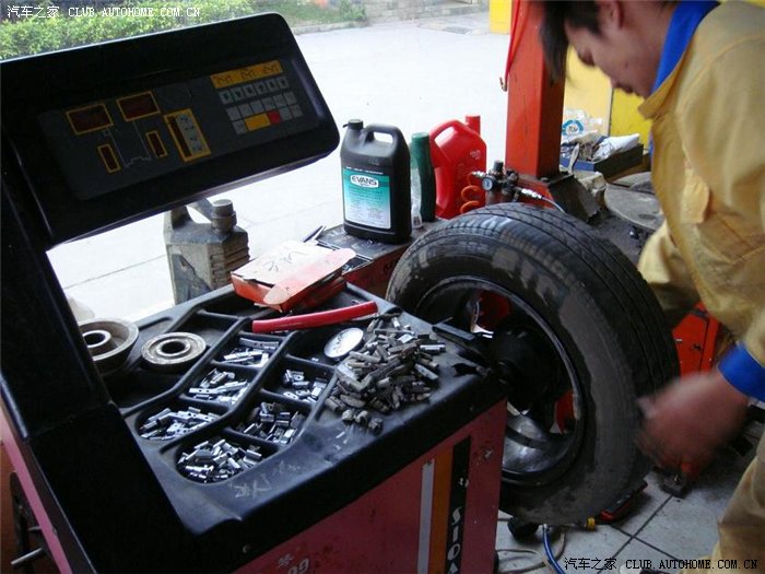

照例还是拆轮胎

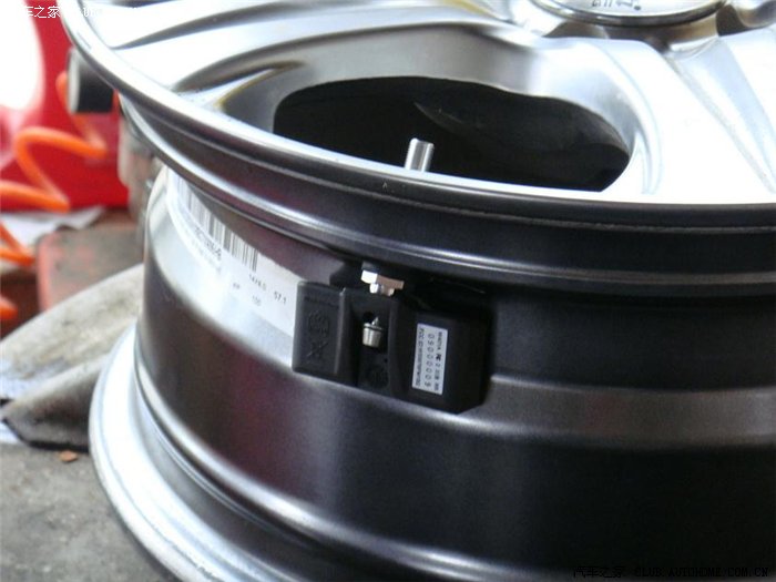

装气嘴  换上了配的铝制专用气嘴,忘记给我花了40块买的原装米其林气嘴留下遗照了。。。。。。
再用耐落螺丝把黑色的感应器固定在气嘴上,包装里配有一个梅花螺丝刀,这一点做得蛮细致,一般来说在换轮胎的地方很难找到内六角的螺丝刀。我问过商家怎么不用普通的十字花纹的螺丝,据说是目前市面上的中空耐落螺丝,只有这种内六角的才符合欧洲关于环保方面的一个法规,涉及重金属含量的内容。
四个轮按前后左右的顺序装好以后得做个动平衡,装上感应器多了30多克呢
