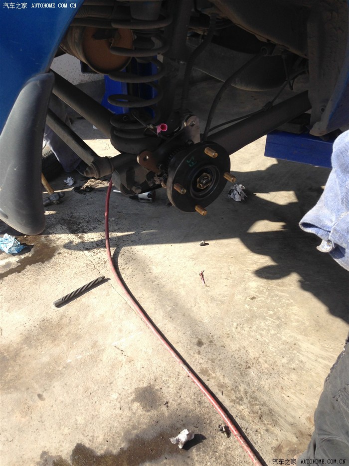

一直以来乐驰的刹车让我很头痛,多次都差点追上了前方的屁股。为了防止出现不必要的事故,下手在阿雷 处购置了一套后轮碟刹套件。提升一下刹车力度。同时也可以永远告别下雨不敢拉手刹的日子了。
放图:

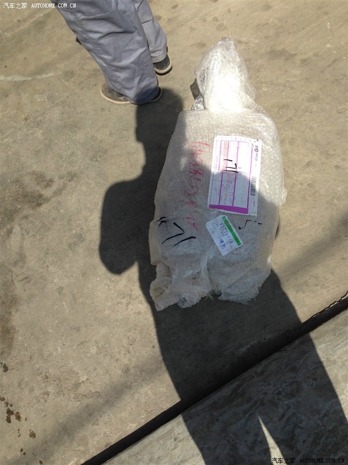

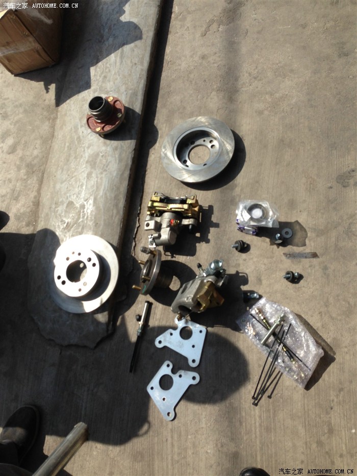

收到的包裹,很大、很重

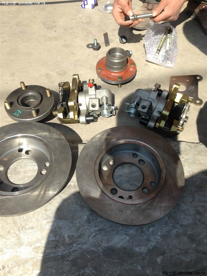

套件内所有配件
还是配件

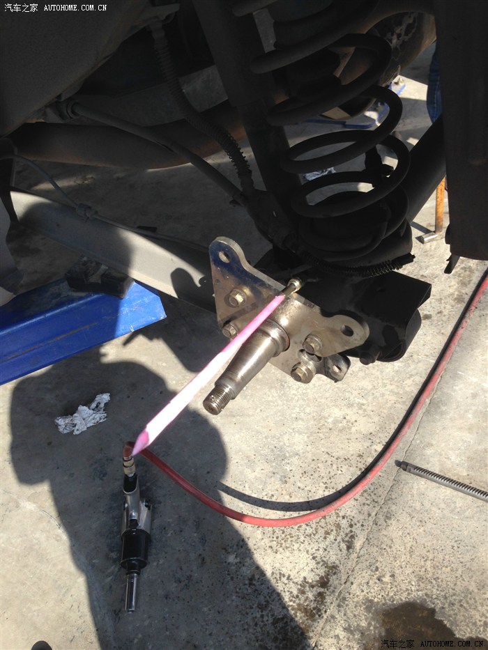

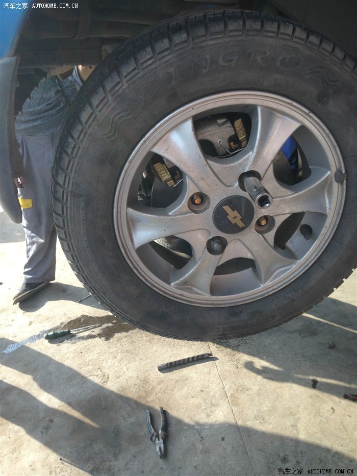

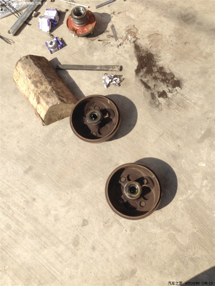

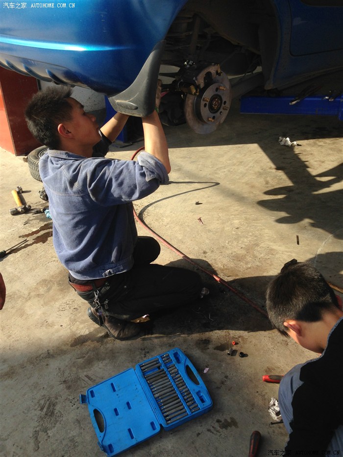

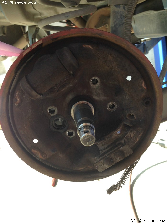

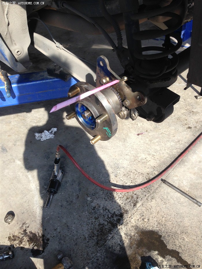

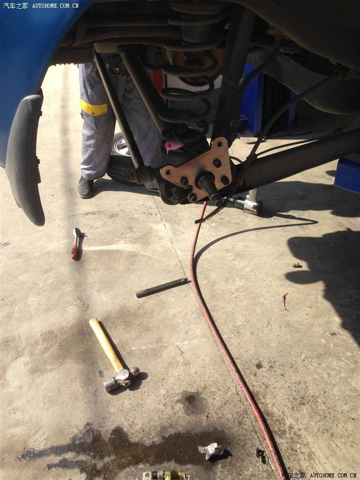

拆掉原鼓刹。。哎哟,可脏了。。。又是锈又是灰。

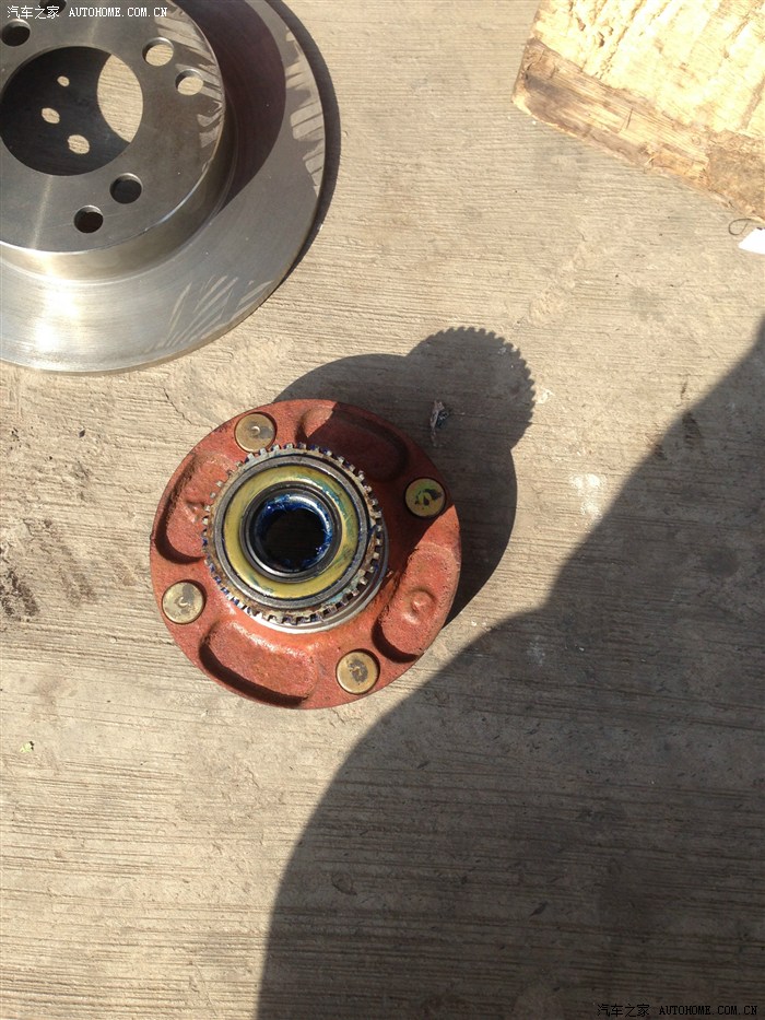

安装桥码,做工精致。亮晶晶的
拆下来的鼓刹

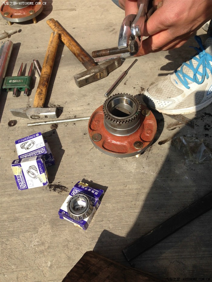

安装轴承以及ABS齿圈
已经安装好轴承和齿圈
安装接近尾声,正在弄刹车管。
完工图,帅帅的感觉。
刹车改装完毕之后去简单试了一下,前段刹车几乎没什么,踩着脚都软软的。跑了几天后刹车感觉慢慢出来了,比原车真的好太多了。用踩鼓刹5成的力度就可以停下来。感觉太好了。连装车师傅都说改变太大了。主要是手刹线不好弄,得慢慢调试。我的弄了不少时间才达到比较好的效果。ABS也是完美支持。

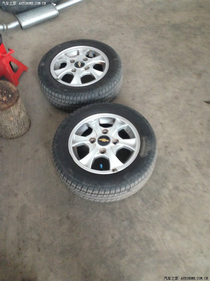

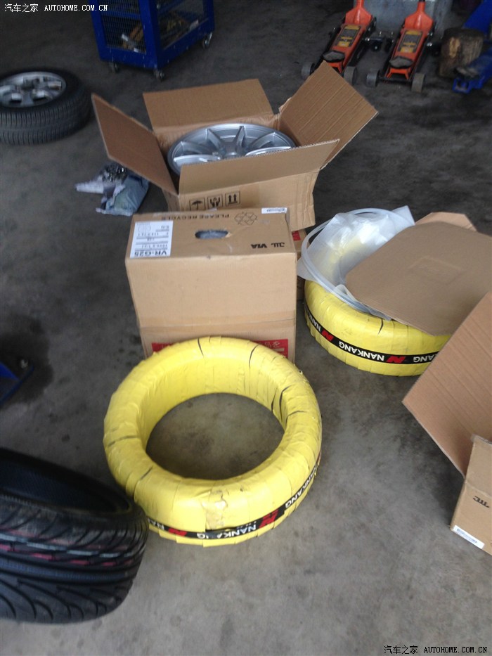

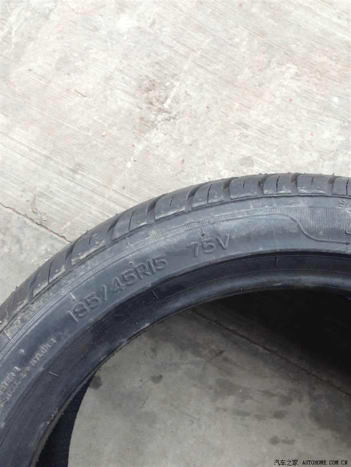

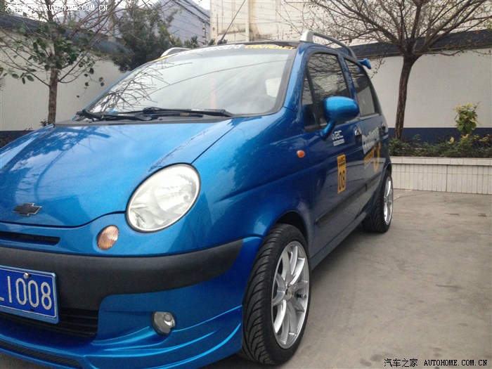

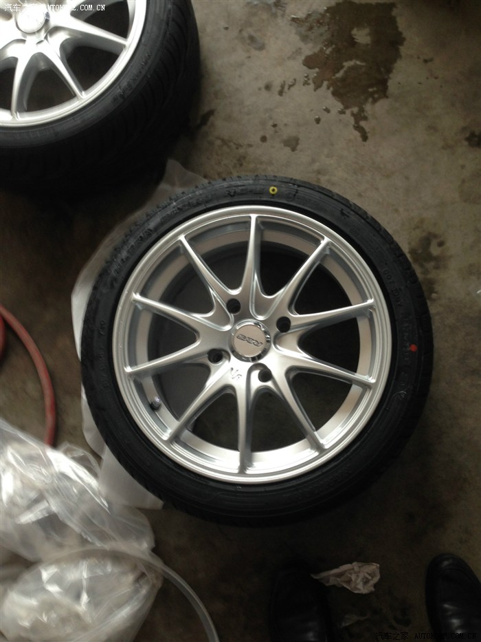

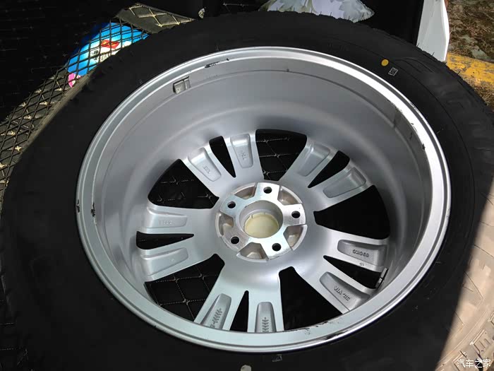

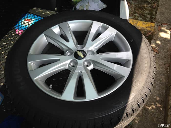

改装了碟刹一段时间后我觉得轮毂如果是大点的话一定会很帅气,所以又慢慢踏上寻找轮毂轮胎的日子,经过连日的寻找,终于找到了合适的轮毂及轮胎。等收到了货迫不及待地马上换上帅气的大脚。
轮毂:15寸
轮胎:185 45 R15
放图:

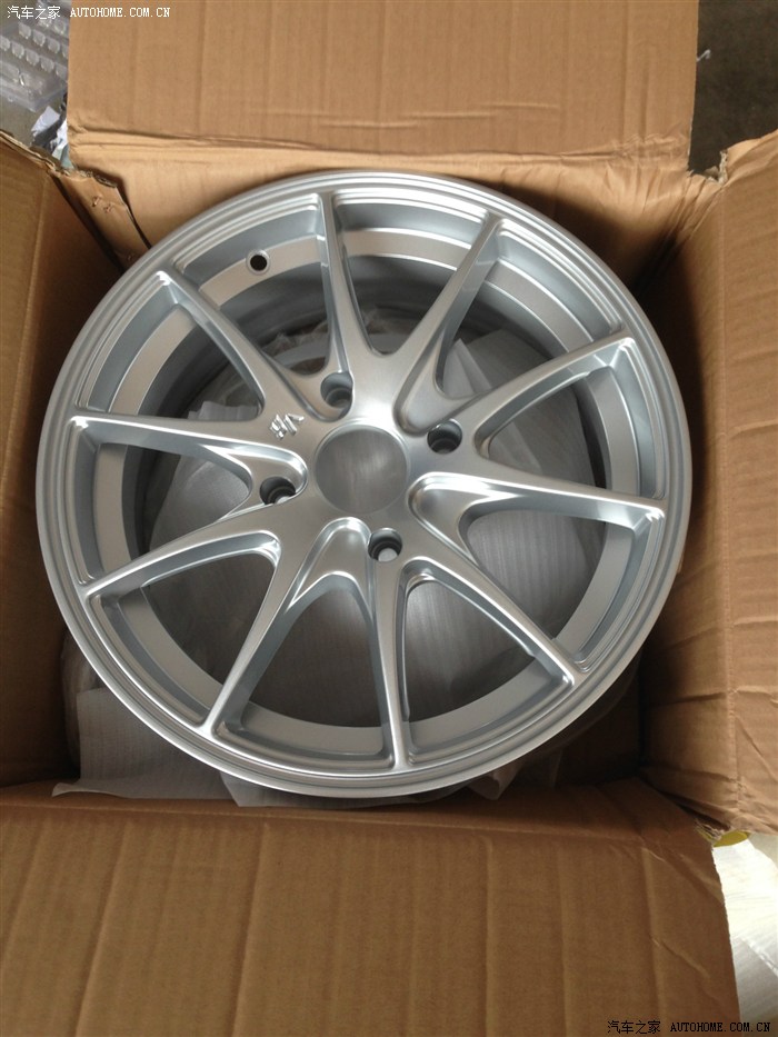

轮胎和轮毂
轮毂,很漂亮
轮胎

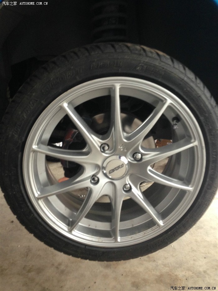

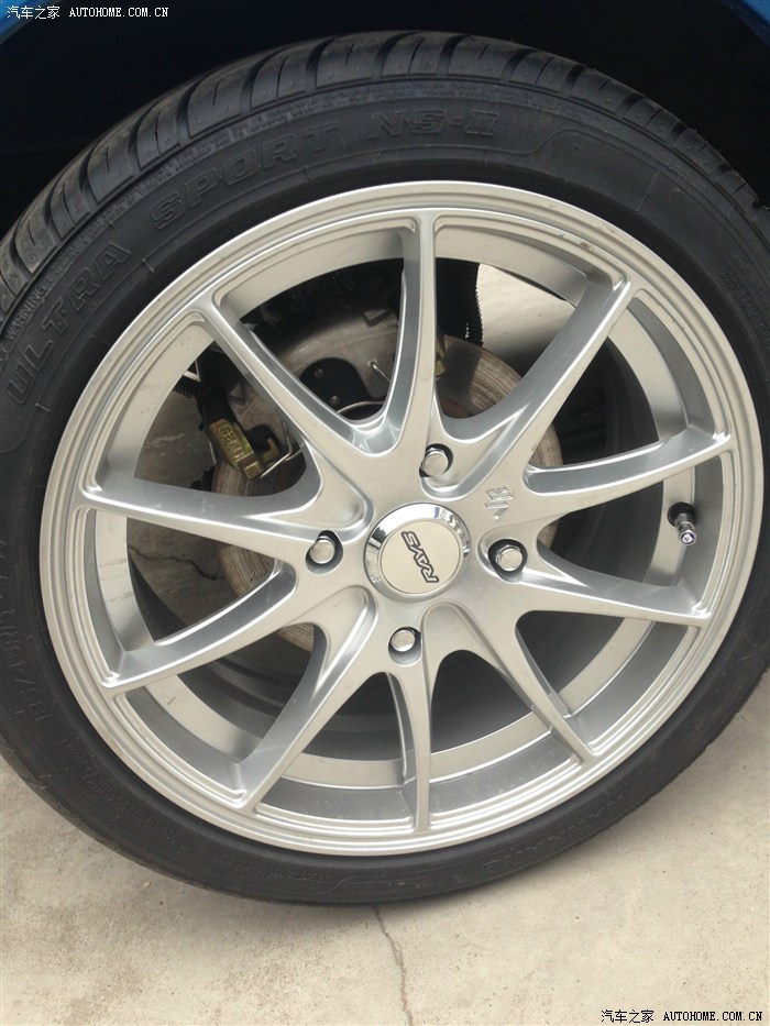

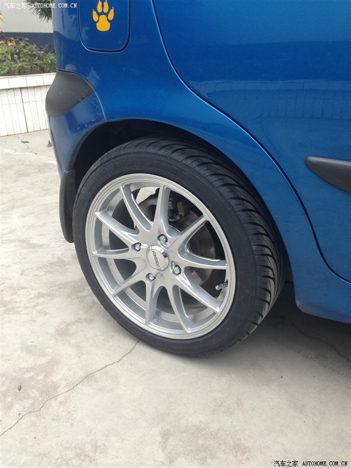

装好了
再看这,简直差距太大了
前轮
后轮,这样看上去后轮的碟刹就很帅气了

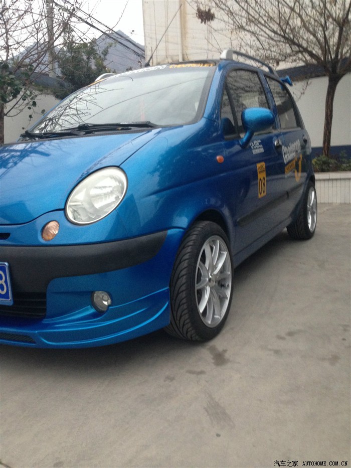

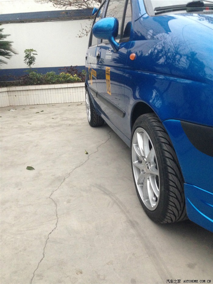

安装完毕后的效果
效果图

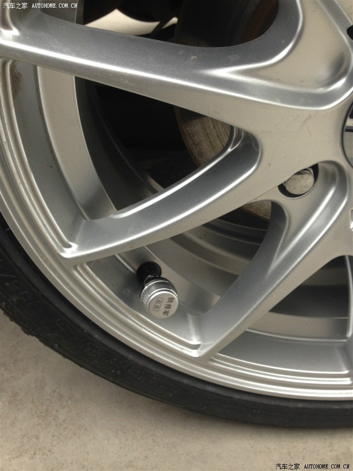

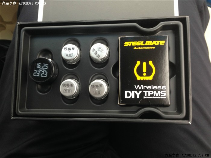

安装后感觉要稳一些,高度还好,就是不知道后轮会不会被轮眉刮着,改天坐几个人试一试。为了安全着想安装了铁将军胎压监测,这个就比较简单了。
感觉好大一坨啊。
