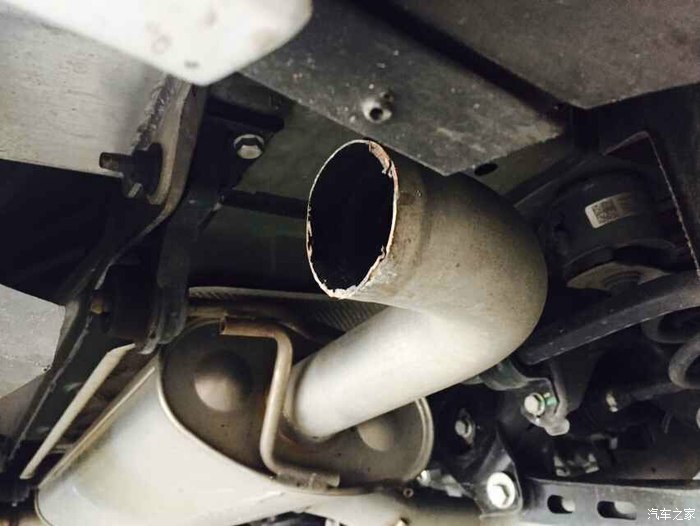

2.右尾喉:和2.0T车上一样的。(PS:为了出这个,我把忍痛把自己车上的右侧尾喉用电锯锯下来了。不要说我不爱车。我的心都在滴血!)在下面上图
3.四驱AWD 以及限量版红T标。(我是最早的一批昂科威车,精英版车上也有)
废话说太多了,有图才有真相 上图吧!

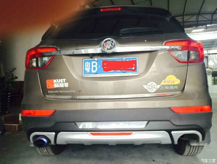

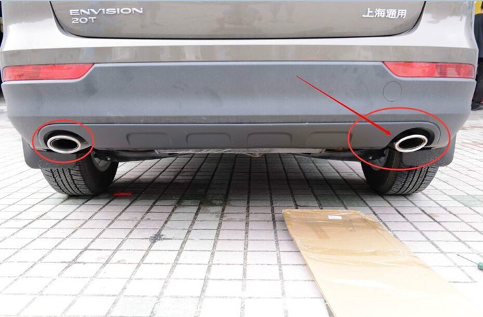

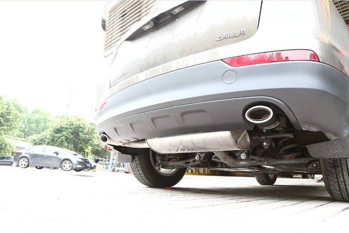

先来一张触目惊心的,昂科威的车主看到一定会心痛。包括我自己也是心疼啊@
远远的看去 右边空了。不知道的还以为是20T,本人提的是28T精英
近照
反正下手的时候我自己的是没有在场的。不然真心下不去手!这缺口有几十天了,还是打算过段时间给它焊上去!

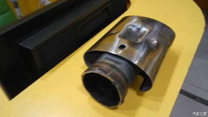

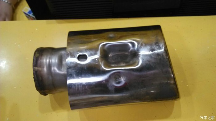

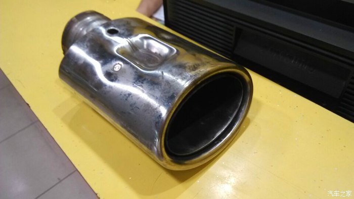

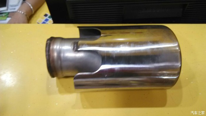

锯下来的原厂尾喉,如图  不得不说,用料还是很厚实的。双层设计,很厚重
上面把自己车上的尾喉弄了,只是第一步。把这个原厂的尾喉拿去开模。为20T的车友搞一模一样的出来。不说它用料值多少钱,单从原装一模一样的设计和我的车作出的牺牲来说,我觉得它是无价的。

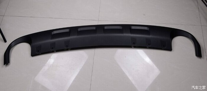

.晒晒原装的后包围,拿到之后特地把自己车上的拆下来对比,发现真的是原装的,还带GM标,大家懂得。据说SSSS店就这玩意儿售600大洋一个.

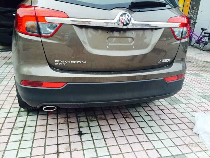

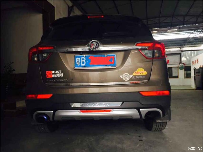

换装之前的模样。20T领先版。刚好约到一个领先版的车友到约定地点换装还没有上牌的哦

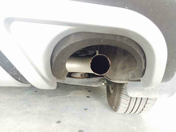

小师傅在用心的安装。后包是原装卡位卡上去的。尾喉也是用卡的方式,做了一个支架卡在里面的。完全不伤车

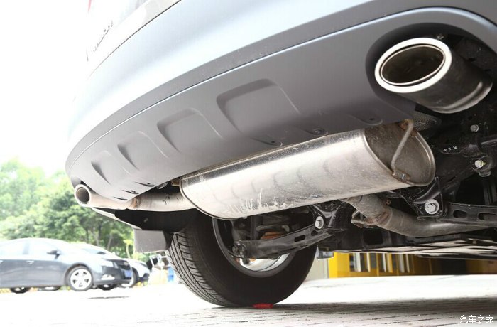

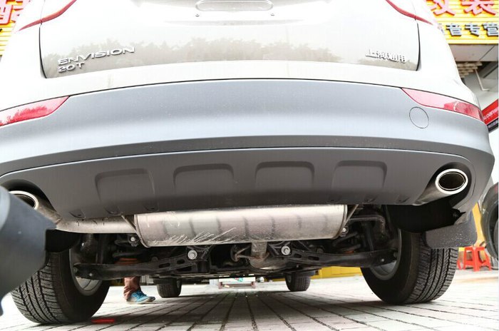

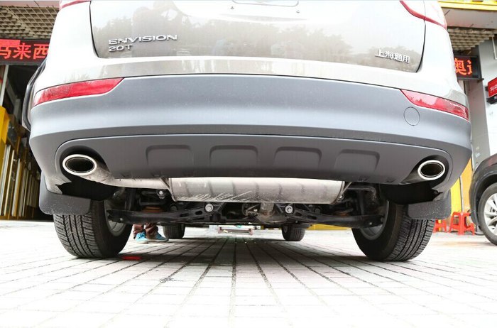

多上几张成果图 看到右边的尾喉吗,确实和左边一模一样哈,因为是用我自己车上的复制出来的

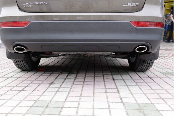

霸气吧,最后因为AWD标和红T标还没有开模成功。所以还没有换上标。换上就完美改装了!
现场有几个车友看到,都说,把上面的大包一喷漆,这整个一个高配的昂科威啊。
领先版的没有行李架。再装上原装款的行李架,在外观上就是高配的车!
对于没有一定要求要四驱的车主来说,买了1.5的车,再换个这个,瞬间**上升啊!有木有!
