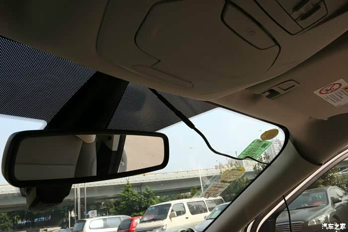

无损安装,安装方法是将原车后视镜上雨量感应外壳换掉就可以,电源线藏顶蓬顺着A柱走线,然后在保险盒取电,线不露外,美观简洁!接电有三条接线:常电接B+线,ACC接钥匙打火线,还有地线搭铁;安装过程不破坏原车线路,目前使用效果还不错!

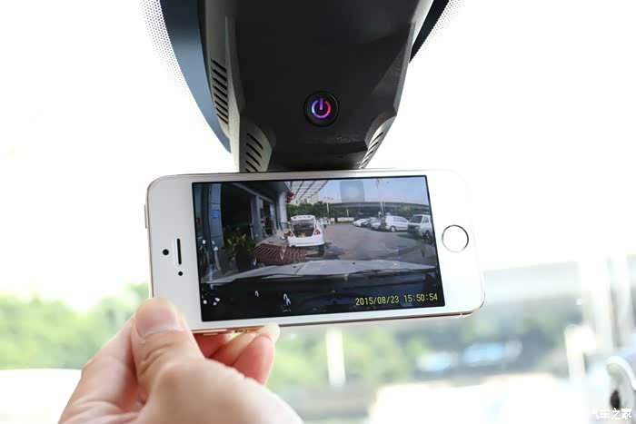

分辨率是1080P的高清视频,可以手机连记录仪WIFI观看,或电脑上观看,操作也挺人性化,汽车启动记录仪开启,熄火后延迟几秒就关闭了,节能不耗电,推荐给各位车友~~

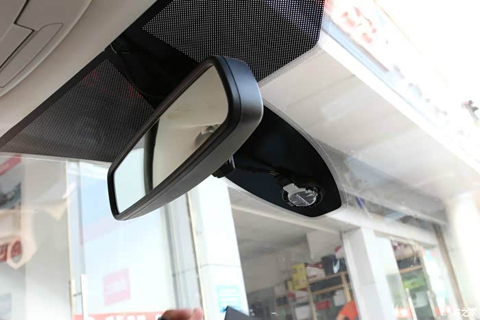

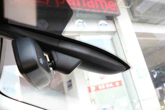

安装前,这是原车模具外壳!

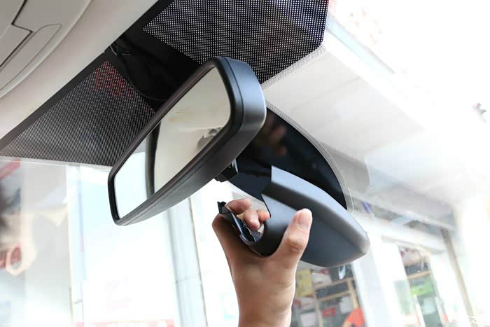

拆卸时用塑料撬板沿缝隙拆卸!

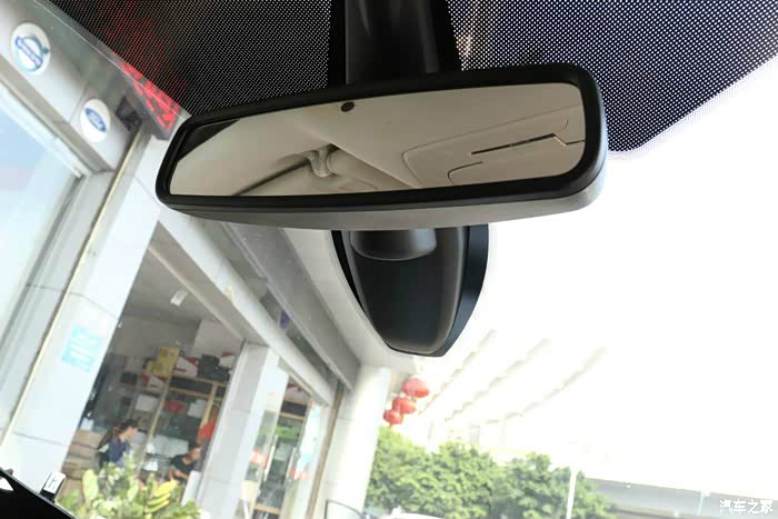

已经轻松拆下外壳!
拆下后的样子!呵呵!

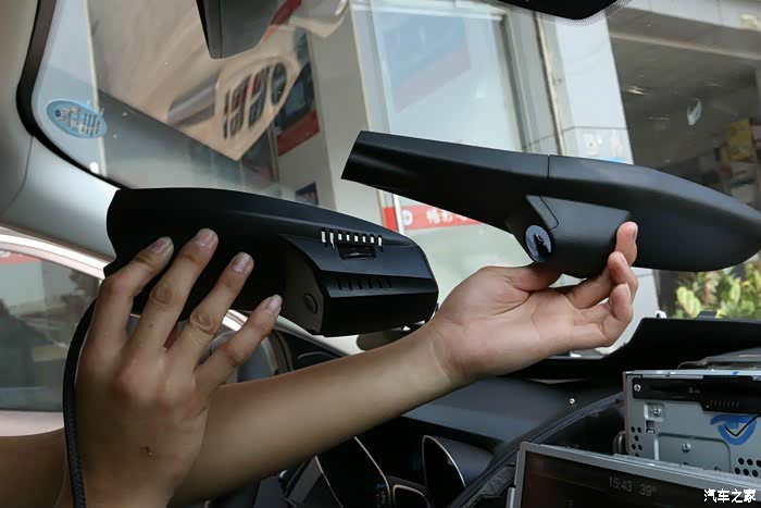

产品和原车的模具对比!

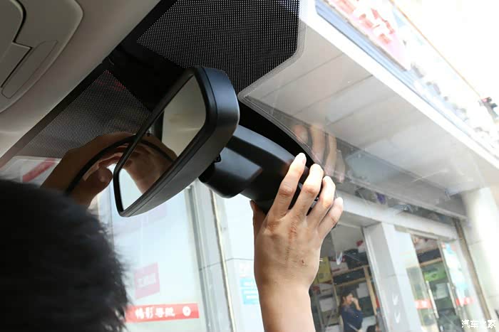

卡到位后往上按,注意卡扣!!

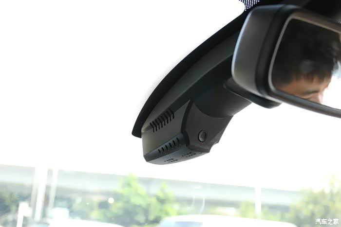

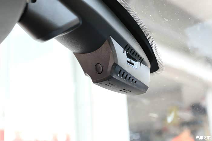

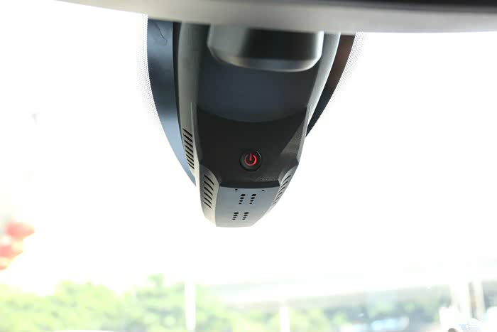

产品已经装好了!
很美观简洁!
线走顶蓬,接好线就大功告成了!!

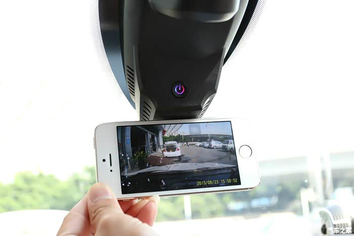

启动汽车红灯开始闪烁!!
手机连上记录仪APP同步观看!!

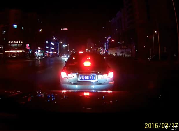

1080P录像清晰!赞一个!
夜视效果!
