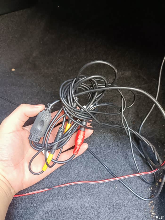

3天左右就收到货了,里面的摄像头、显示屏、线材等组件

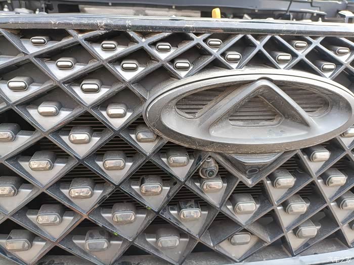

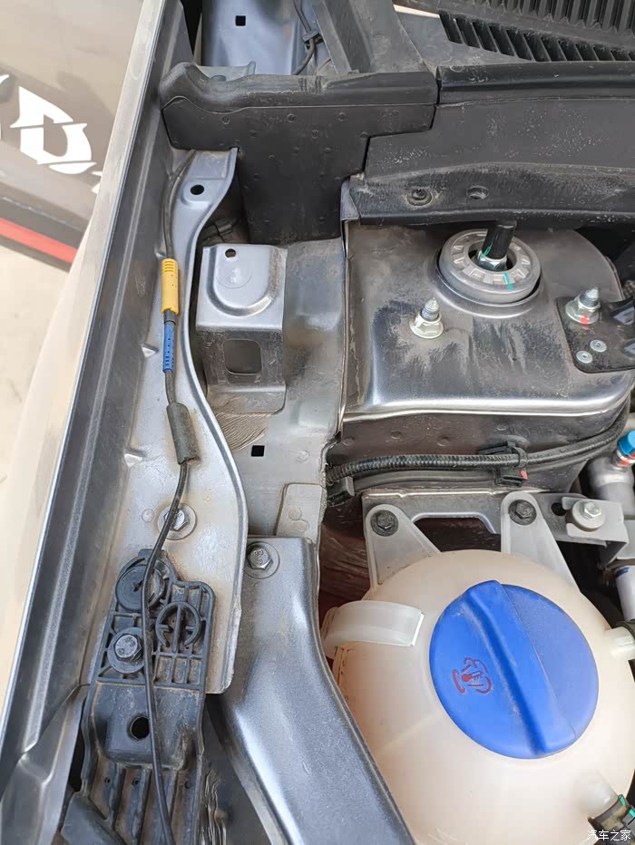

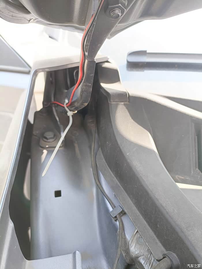

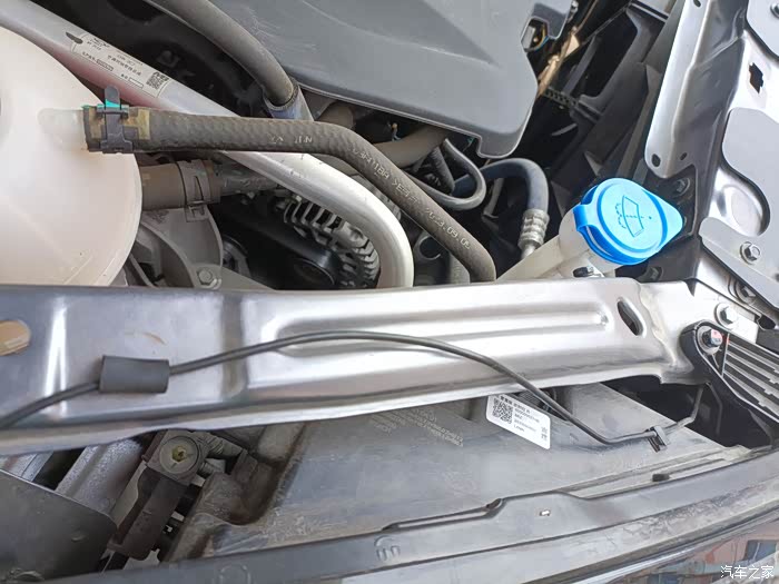

第一步是确定摄像头的安装位置。朋友在打开机舱下方的车身上仔细比划,这里既能较好地覆盖盲区,又不易受雨水和灰尘影响。位置确定后,便开始小心地钻孔走线,将摄像头固定在车身上,每一个动作都精准而谨慎,我的心也跟着悬起来,生怕对车造成损伤。确实不好走线,手都很难放进去,这是前置摄像头了,

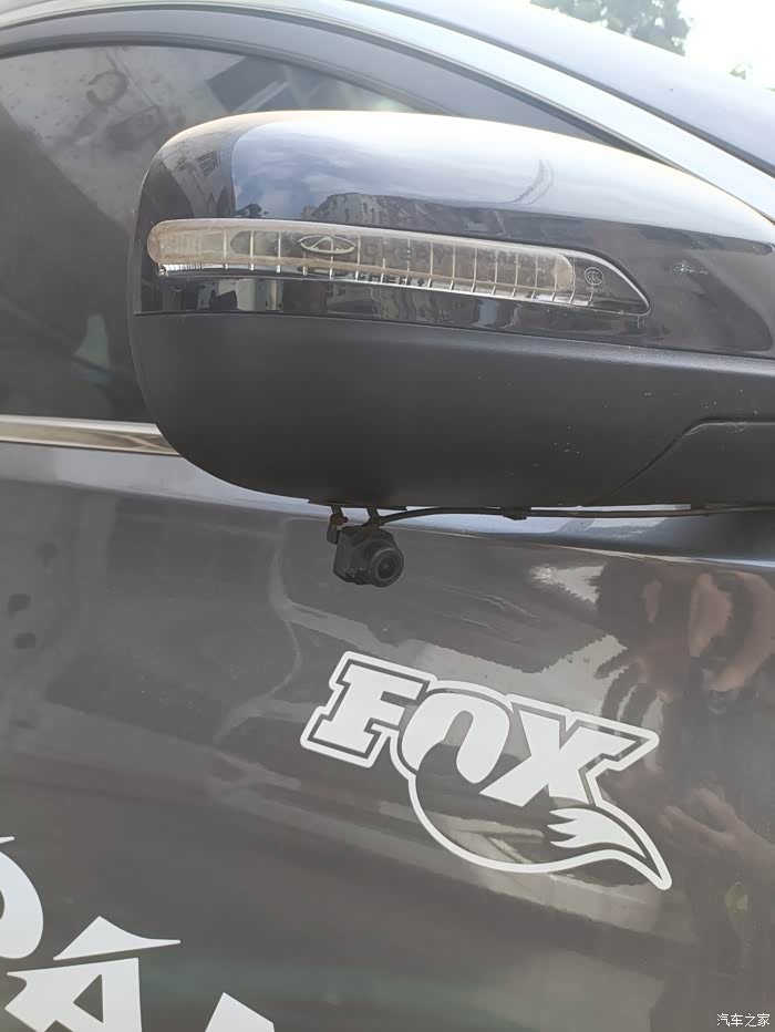

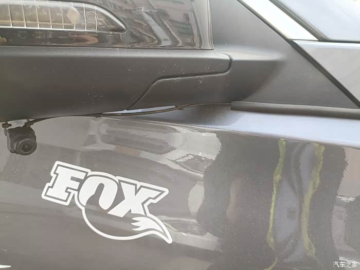

这是右侧摄像的,放在后视镜下边了,也不影响其他功能,

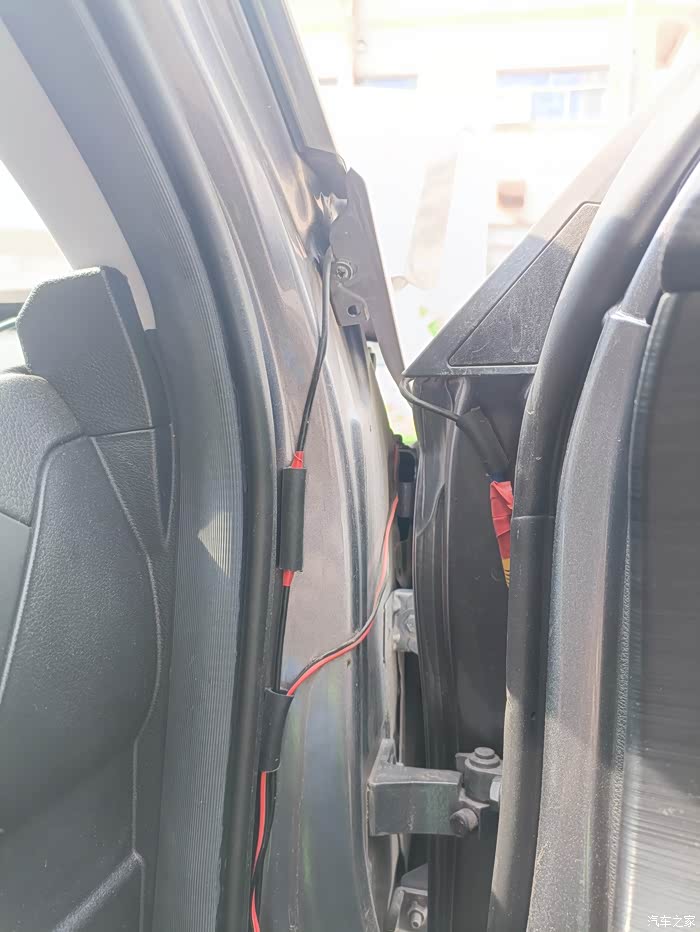

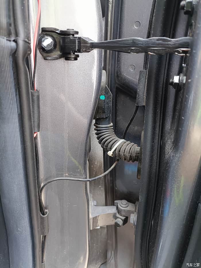

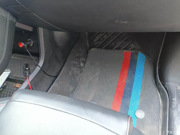

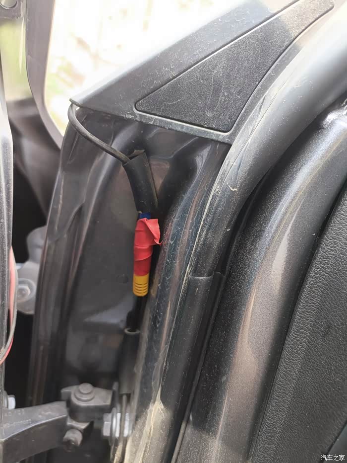

接着是布线。朋友打开车门,沿着车门边框的缝隙,巧妙地将摄像头的线隐藏其中,一直延伸到车内。然后在驾驶舱内,将线穿过中控台下方,连接到显示屏上。这期间,不断地用胶带和线卡固定线材,确保线路整齐且不会干扰其他部件。也怕关门碰到线了,

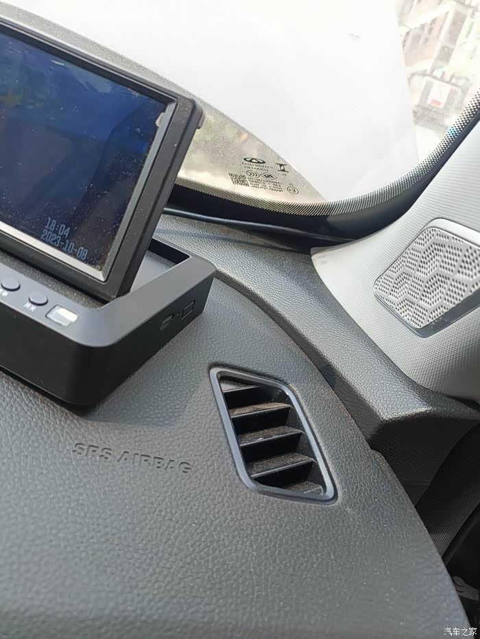

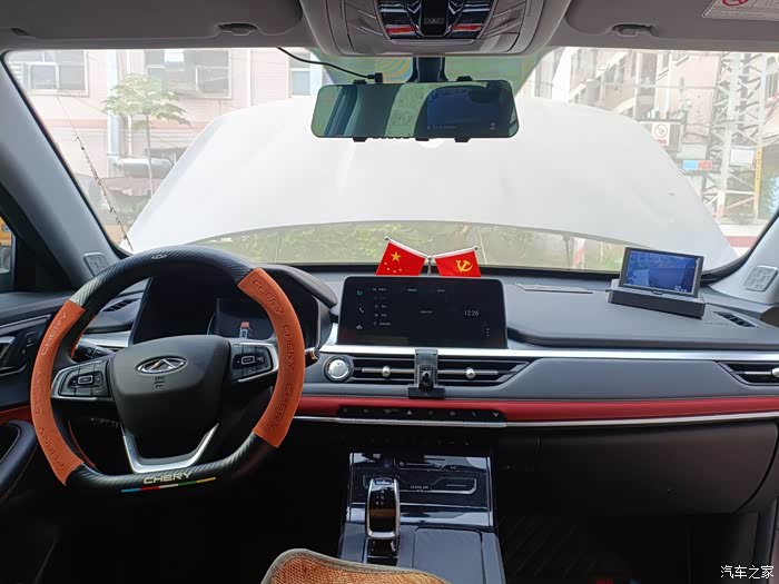

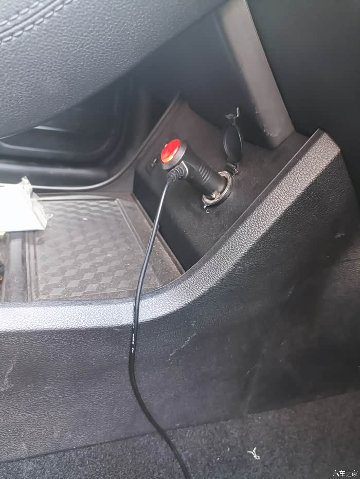

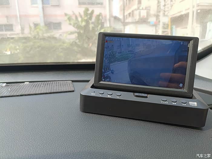

经过一番努力,线路成功引入车内,并连接至中控台上的显示屏主机。将主机固定在一个方便我观察且不影响驾驶视线的位置,然后开始进行最后的调试工作。调试过程中,启动屏幕,通过操作中控台上的按键,切换不同的显示模式和摄像头视角,仔细检查每个摄像头的图像清晰度、色彩还原度以及画面稳定性。期间,发现右侧摄像头的图像存在轻微的倾斜,立即重新调整摄像头的安装角度,直至图像完美呈现。
亲自体验盲区摄像头带来的便利。当我发出语音的时候。可以语音控制屏幕切换,确实很方便看,中控显示屏上立刻清晰地显示出对应盲区的实时画面,车辆周围的情况一目了然。无论是在狭窄的街道转弯,还是在高速公路上准备变道,盲区摄像头都比较好用,让我对车辆周边的环境有了更全面、更清晰的掌控,极大地提升了驾驶的安全性和自信心。这也才敢放心的给我新手老婆开出去,
