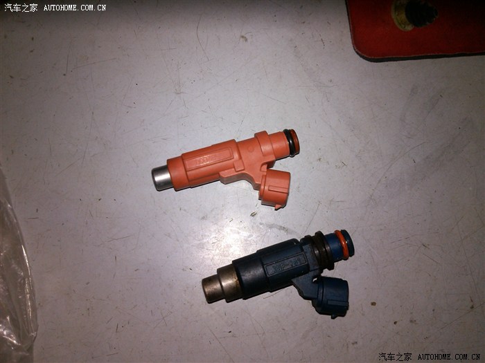

好现在来上图`外观跟原车对比(本人是老款普力马)
基本一致,安装时候可去除插头旁边的黑色密封圈(蓝色原车,橙色改装)

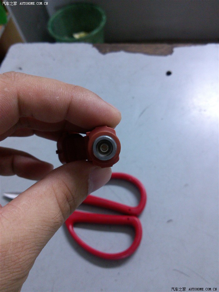

好来一张改装正面的
本人手机照的不好请大家见谅

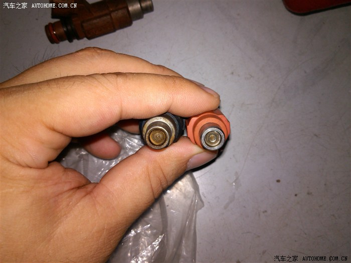

来一张跟原厂的对比图,这里明显可以看到蓝色原厂孔是中间4孔而且要大,右边改装是环绕12孔孔相对要小。
这个可比自家冲凉花洒头,档中间是4孔的时候`压力要大喷量要多,而右边12孔则孔要小,喷洒出来效果要雾化的多,量应该也比4口要少。
