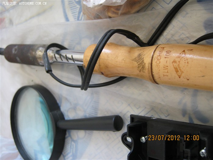

1:工具:花口螺丝刀,平口螺丝刀各一把,100W电烙铁(取,上 新旧场效应管用,瓦数小了瓦数小了不溶锡),35W电烙铁各一把。

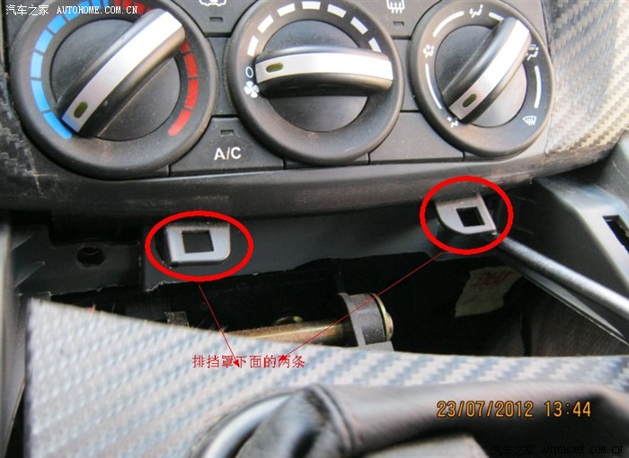

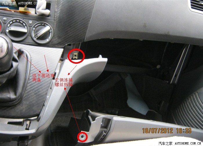

2:开工:拆 手套箱,排挡杆护罩,排挡杆护罩 下面垫块软布,平口起子 插里稍用力一撬,啪一声就起来,手套箱拉手拉开,上面4条铁皮螺丝,依次卸下,此步骤一人操作忘了拍照了。

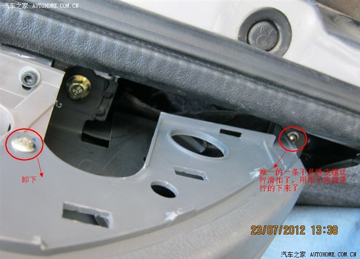

手套箱右侧边盖打开两条螺丝,下面的一条容易滑扣
继续拆,卸螺丝~~~~~~~~
拆拆拆  最后两条
接下来把手套箱取下,排挡罩 用力向外来,不用担心 拉不坏 全是卡扣,不用力是下不来滴。

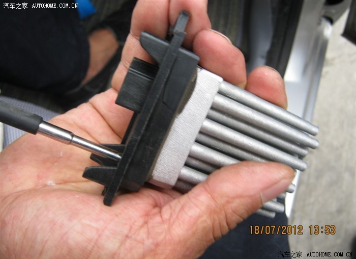

终于看到你喽~~~~~~~小东西藏得这个隐蔽哦。

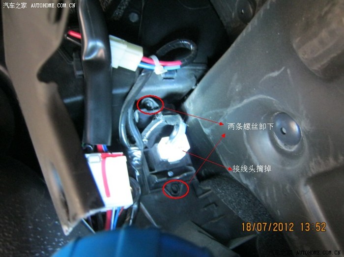

两条螺丝拆掉,用力拔 现出庐山真面目吧~~~~~~

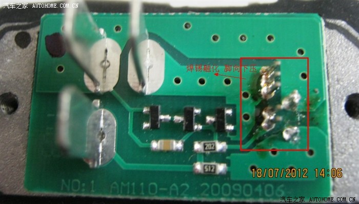

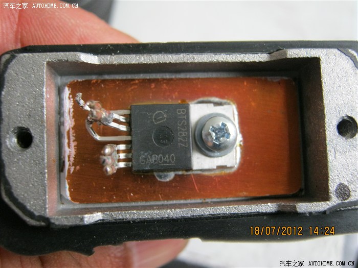

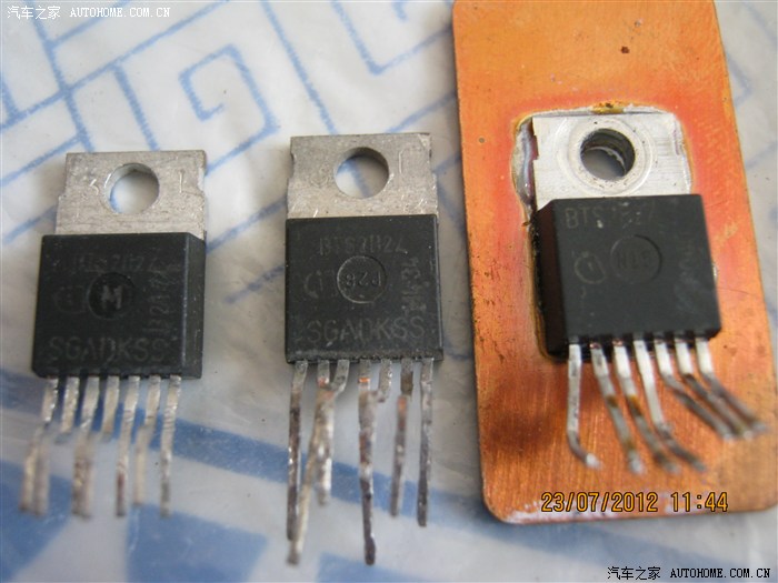

线板取下,心脏 出现 型号BTS282Z 就是它 到底怎么个情况不清楚?反正就是高温情况下 不干活

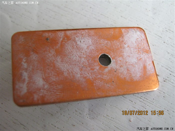

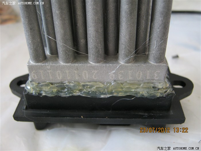

散热铜板背面 导热硅油 薄薄一层 可以视为没有,重新安装的时候,重新涂抹导热硅油 电脑CPU用的即可。

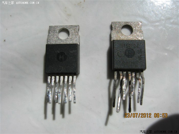

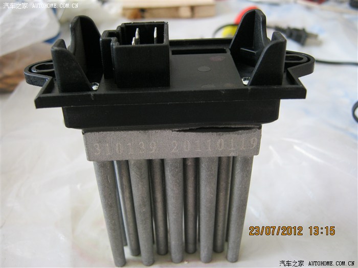

淘的 进口拆机件 BTS282Z 场效应管(个人认为 比新的原装件质量好)10元一片 发俩    一片备用 反正运费 也是一次
新旧全家福~~~~~~~~~

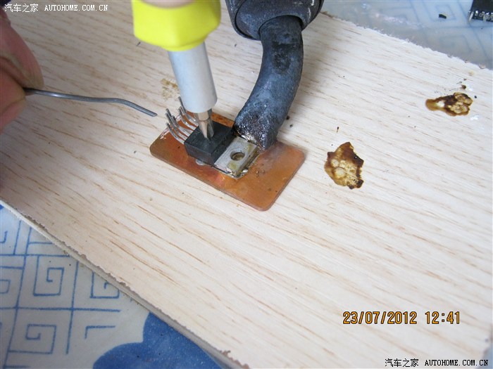

100W电烙铁,取旧管,上新管全靠它喽
取上都是此过程
上热熔胶密封~~~~
完活儿~~~~ 生产日期 2011年1月19日 全身像

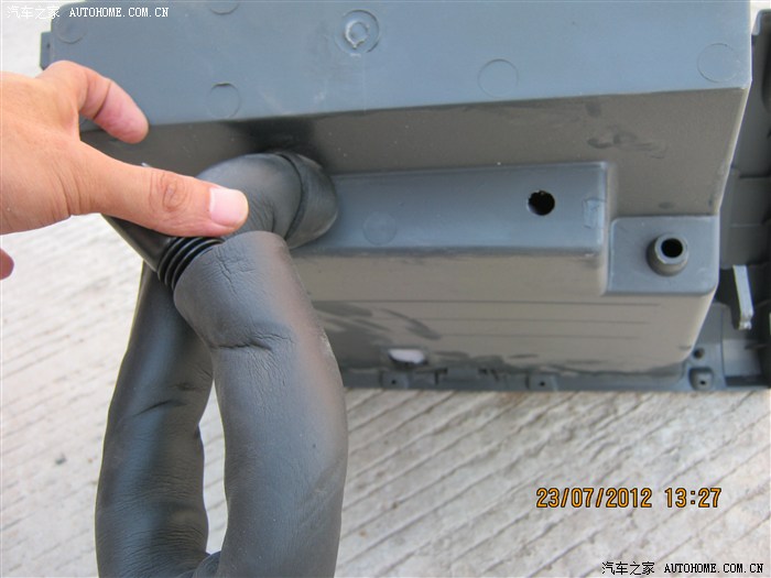

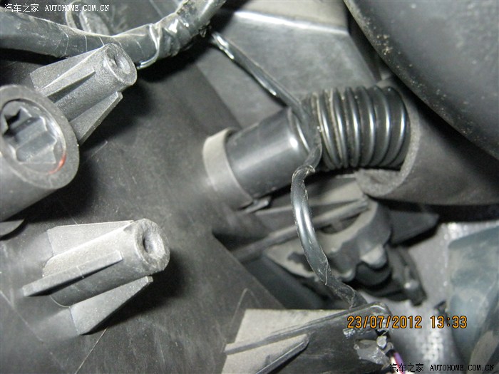

拆手套箱过程中发现下面的 猪大肠 是连到 风机上的 不知 67 是何用意 ,为啥 手套箱 还 吹风涅? 百思不得其解!
猪大肠 风机接口

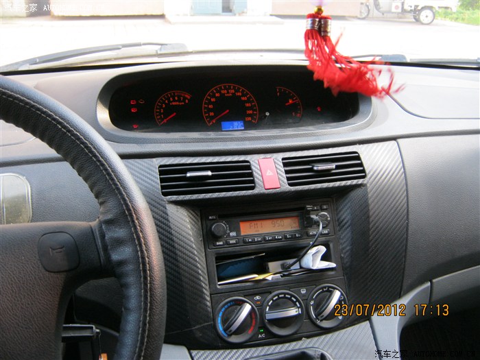

 暴晒一下午后  试机  一切运转正常 ! 过几天 再犯不犯病  还有待检验!
