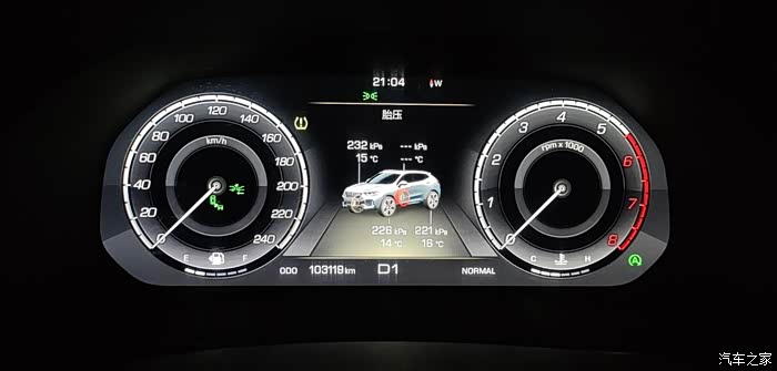

,言归正转,当时弹出的告警提示我当时以为爆胎了呢;但是如果爆胎的话按当时的80马左右的车速不可能行驶姿态那么平稳,我立刻靠右减速停车检查;当时下车肉眼目测轮胎是有气的,而且几乎没不对劲的地方,我初步判断胎压监测失效,或者电脑读码错误识别不出来;既然轮胎没有问题我就又继续行驶,大概行驶20分钟左右吧突然又告警消失了,胎压显示又正常了,当时我就以为是系统偶发性故障应该问题不大,就后面继续观察胎压数据。。。。。。。
第二天早上冷车启动的时候,我观察仪表一切正常,但是行驶十几分钟以后突然又开始胎压告警了,这时我没有停车观察而且是保持行驶状态,奇怪的是跑了十几分钟突然又恢复正常了
,这个胎压的故障总是偶发式的告警,这种情况大概持续了一周左右吧。后来慢慢的就变成了一直告警,我就抽了个时间去了一下4S店,技师说胎压监测的寿命大概也就3-5年左右,只能是换整个模块,报价是零件116元+工时50元共计166元,我心里想那么小的一个零件真心好贵;他说由于近期更换胎压监测的车主比较多,现在全国这个零件都非常紧缺,所以说需要订货,但是什么时候有货还说不准,我一听心里慌慌的,因为马上要跑长途回家过年了,没有胎压监测我心里真心没有底啊

我的车是17款旗舰版,车龄3年零1个月,现在共跑了10.6万公里;这么长时间以来这个车总体给我的感觉还是不错的,基本没有什么毛病和问题,就在前半个月左右刚刚过了质保没几天,在城市的快速路上行驶的过程中,突然发现右后轮胎压告警,当时阴天还下着小雨,因为我在浙江所以冬天也会时不时下点小雨,这里要说明一下,因为北方车友很多时候不太理解冬天为什么会下雨
,言归正转,当时弹出的告警提示我当时以为爆胎了呢;但是如果爆胎的话按当时的80马左右的车速不可能行驶姿态那么平稳,我立刻靠右减速停车检查;当时下车肉眼目测轮胎是有气的,而且几乎没不对劲的地方,我初步判断胎压监测失效,或者电脑读码错误识别不出来;既然轮胎没有问题我就又继续行驶,大概行驶20分钟左右吧突然又告警消失了,胎压显示又正常了,当时我就以为是系统偶发性故障应该问题不大,就后面继续观察胎压数据。。。。。。。第二天早上冷车启动的时候,我观察仪表一切正常,但是行驶十几分钟以后突然又开始胎压告警了,这时我没有停车观察而且是保持行驶状态,奇怪的是跑了十几分钟突然又恢复正常了

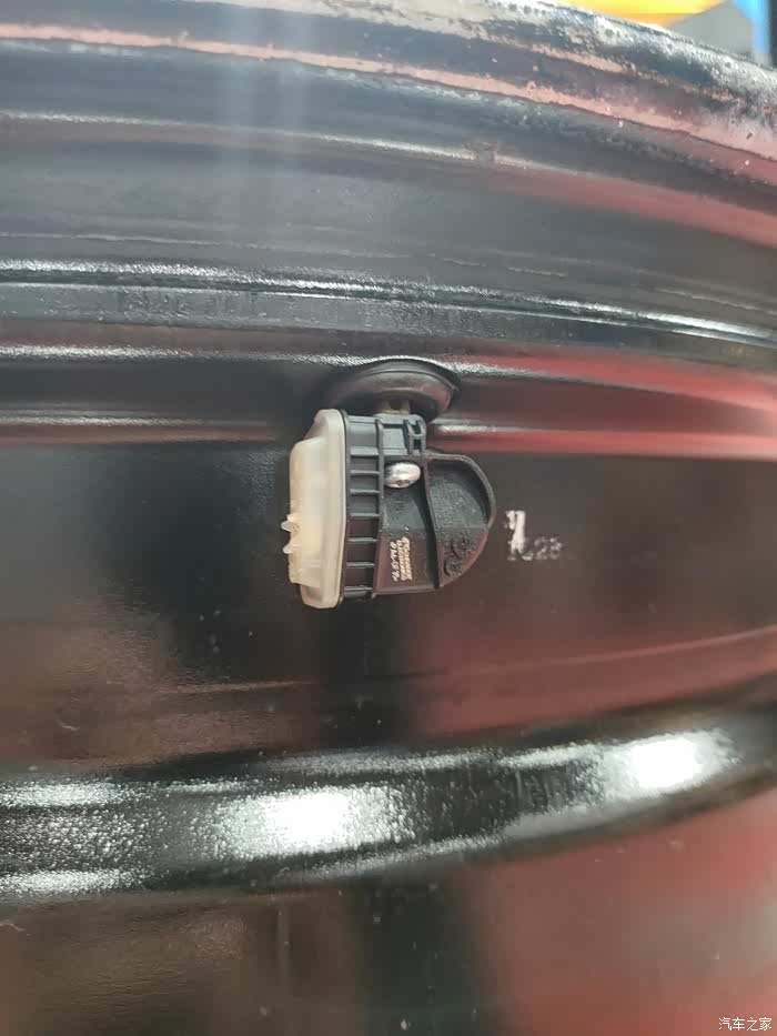

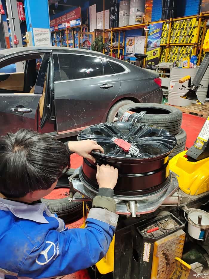

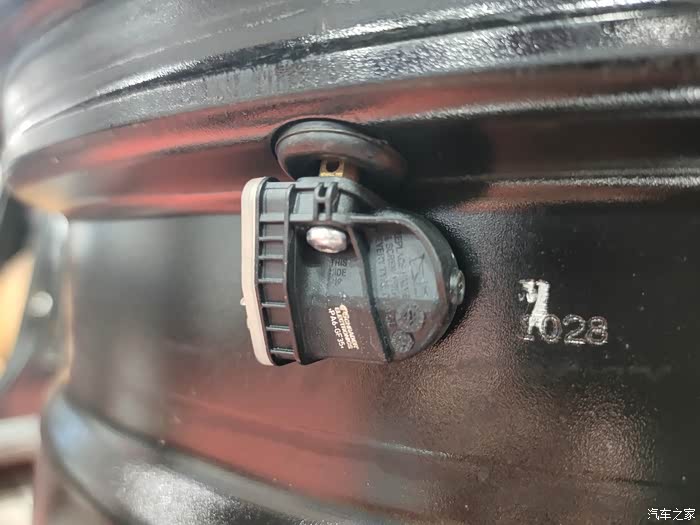

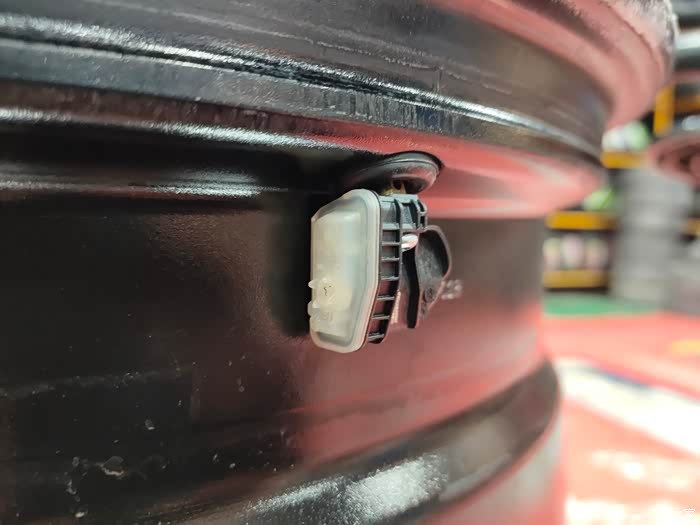

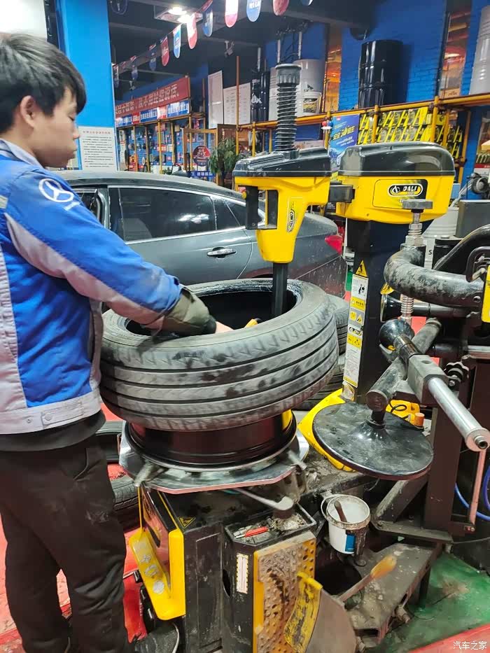

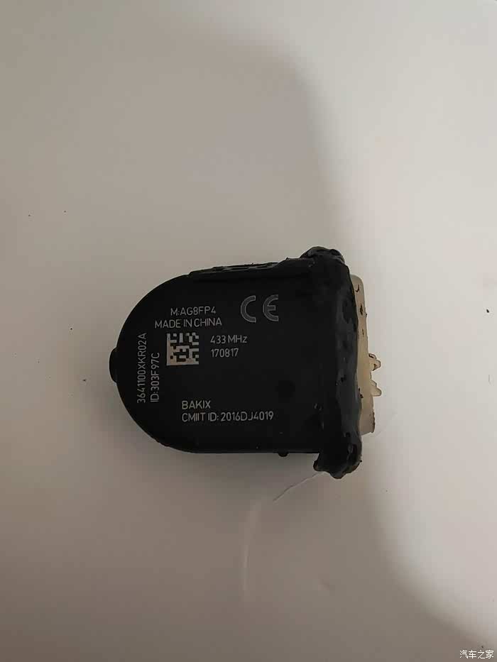

经过一段时间的纠结,还是决定拆下来,自己动手换个电池试一下水

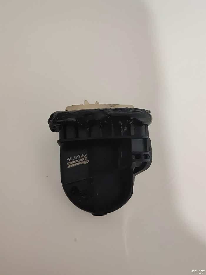

原来这个小东西长成这个样子,换这么一个小东西要166元
,所以我必须要拿死马当活马医。

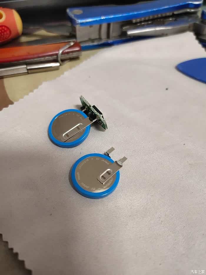

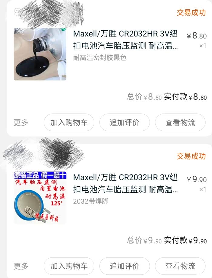

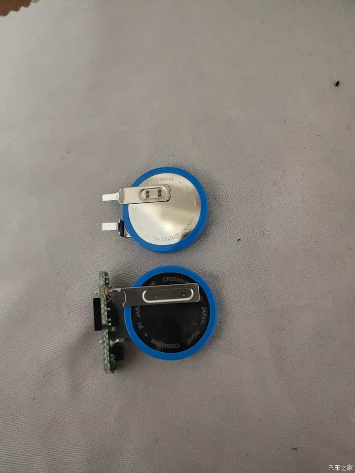

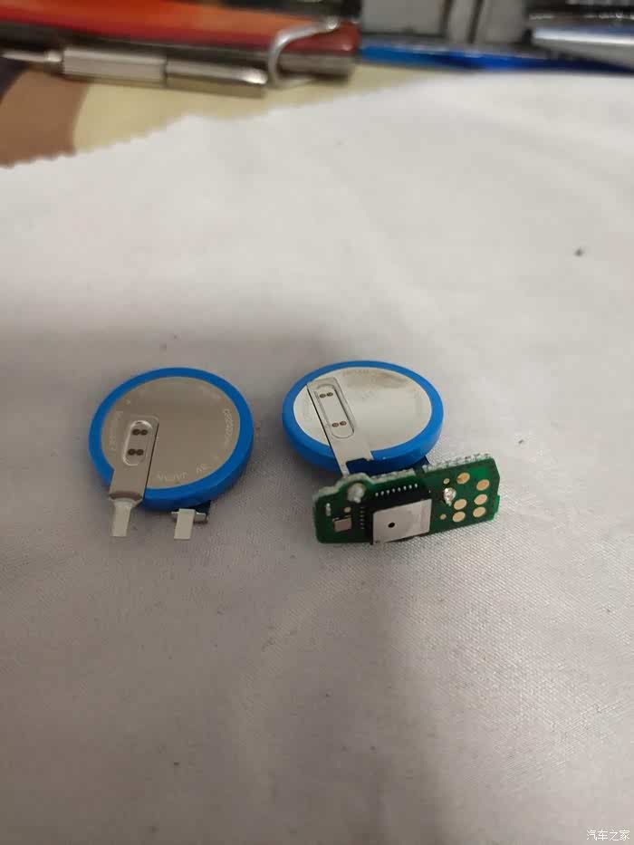

新旧电池对比照。似乎感觉哪里有点不对劲呢
这个淘宝上买的新电池,来一个小小的合影留念吧。仔细一下原来电池脚长的还是有点小区别,后来卖家说款式买错了,我这心里啊
,但是买家说动手能力强的也是能装上的
,但是买家说动手能力强的也是能装上的

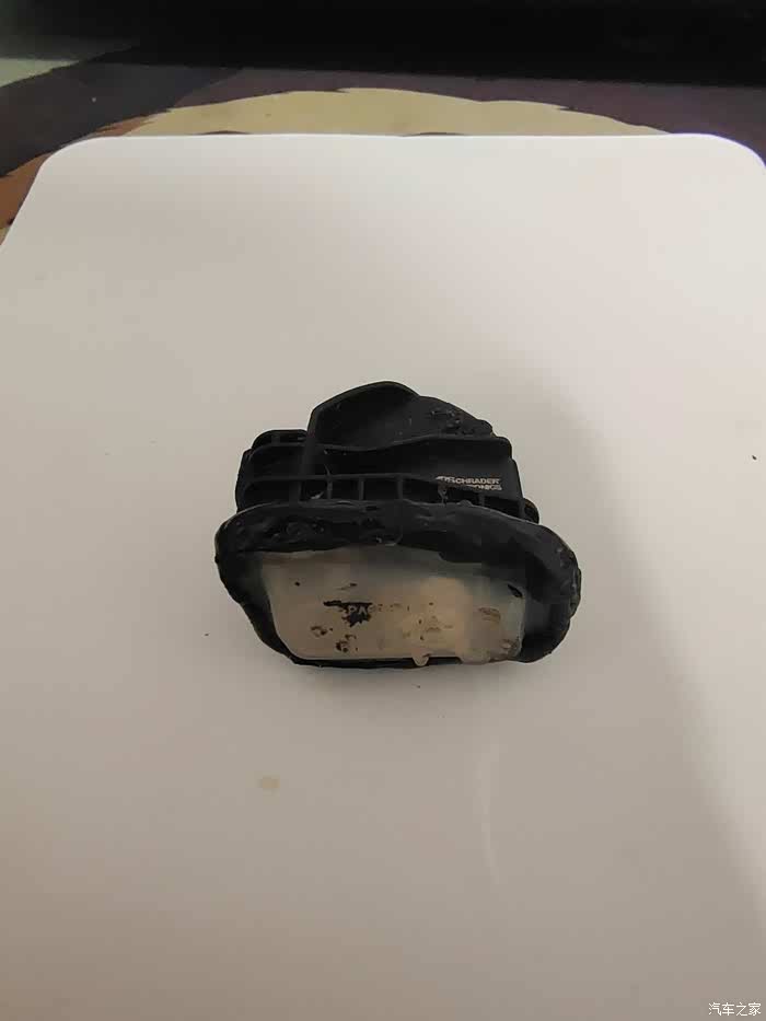

换好后再用密封胶粘一圈,涂的量有点多,希望它牢一点
。虽然有点难看,问题也不大,反正平时也看不见它

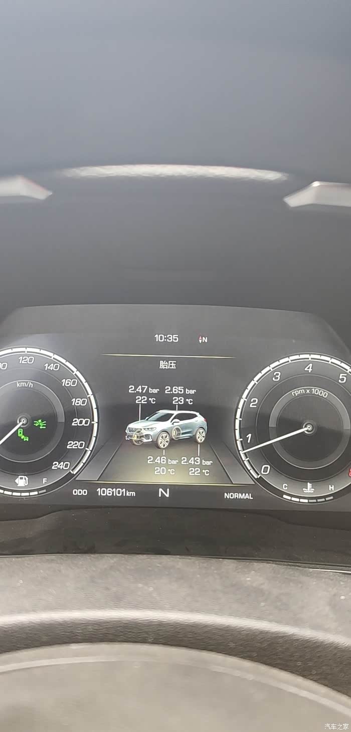

等胶干了以后就开始装上了。见证奇迹的时候就要到了,还是有点小激动的
必须是满血复活了。

1.电池:8.8元
2.胶水:9.9元
3.拆装轮胎工时:20元
