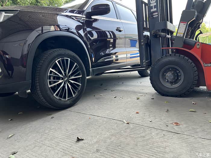

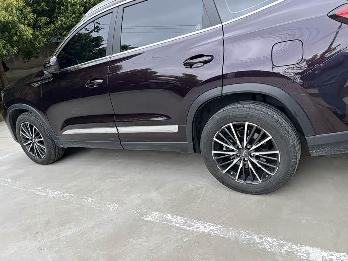

秋季气温下降明显,很多车友会发现有可能车机会胎压报警,所以胎压需要特别关注。夏天在售后保养的时候,师傅都会放点气,但气温每降低1度,胎压会相应减少。因此,我定期检查轮胎气压,确保其在正常范围内。也观察轮胎有胎纹路,必要时更换轮胎。
轮胎容不得半点马虎

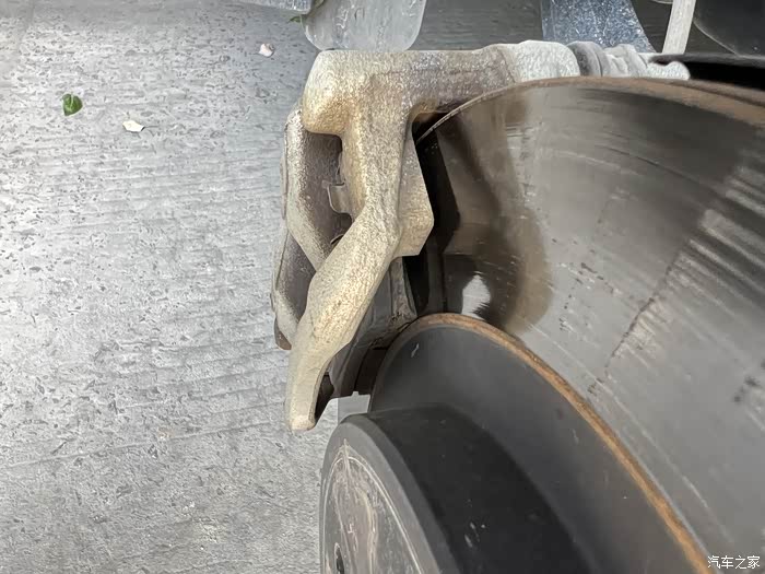

刹车片也要检查
细节决定安全

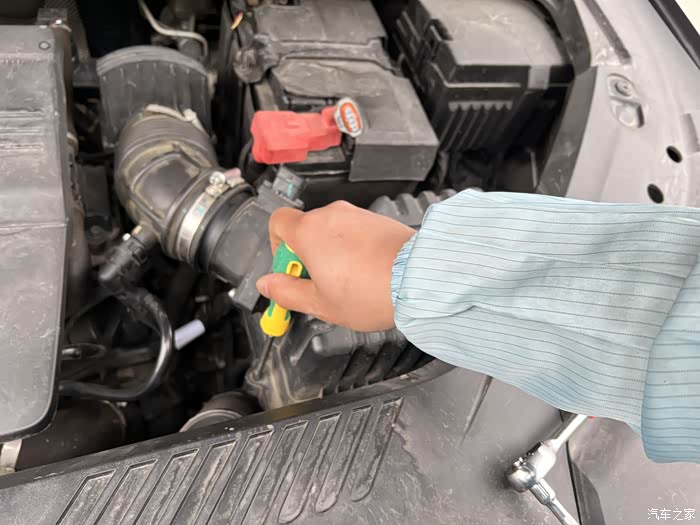

4. 车辆状态好,电量不可少
同样的车子,有的车友反应电瓶用不上一年就坏了,但我车子电瓶用了快四年仍然能驱动自动启停,所以电瓶的保养也不能忽视。我会定期紧固电瓶端子螺丝,并适当的在端子上涂点润滑脂,防止电瓶桩子氧化,所以快四年了,我的车子电瓶仍然很“青春”。
检查好电瓶状态

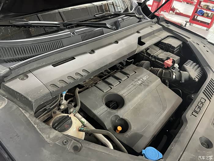

虽然秋季不如冬季寒冷,但防冻液同样重要。我车子开上一年,防冻液位会下降2-3cm,所以要确保防冻液充足,发现液位低了就要适当添加,并做好标记。
防冻液要定期检查添加

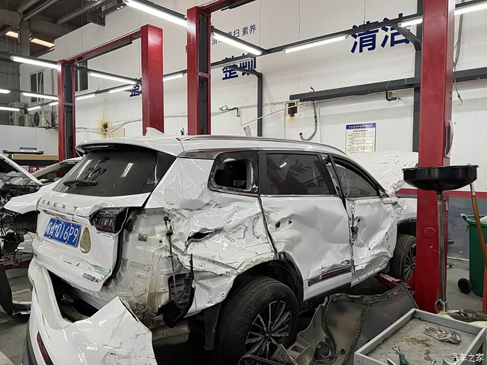

看到事故车触目惊心,不过奇瑞车最好的就是能保命

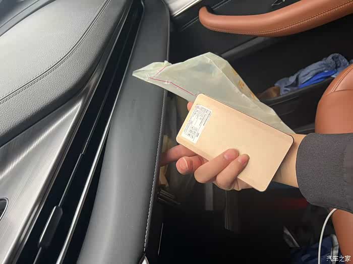

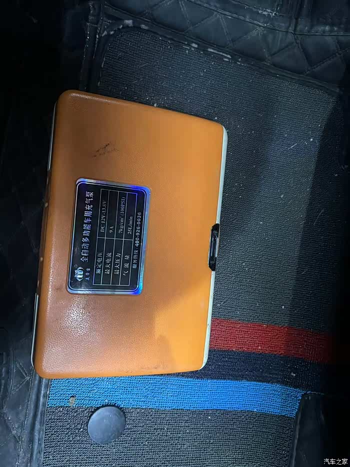

随车携带物品有灭火器、应急三角架、雨具、气泵和应急电源等,以备不时之需。
车载气泵
应急启动电源

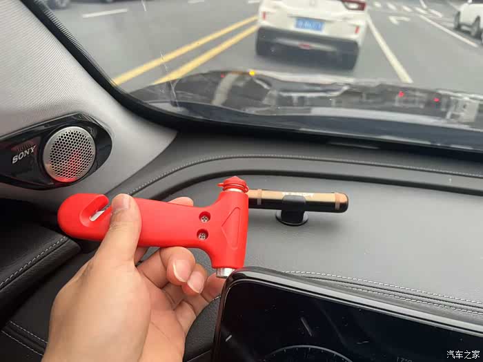

安全锤及碰窗号码牌
