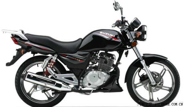

有一铃木跨骑,
当时买这个,纯粹我个人喜欢摩托!
想来好笑,当时买的时候还害怕这车是电喷的,无启动杆,怕路上万一打不着火怎么办,但是用了这么久,从来就是一枪就着车,而且油耗很低,百公里都是两点几升,看来技术很成熟,也加大了我对这个品牌的信任和好感【这个与反日无关,这是关于车的论坛,单纯谈车,爱国的仇视一切日本东西的朋友们勿喷】!

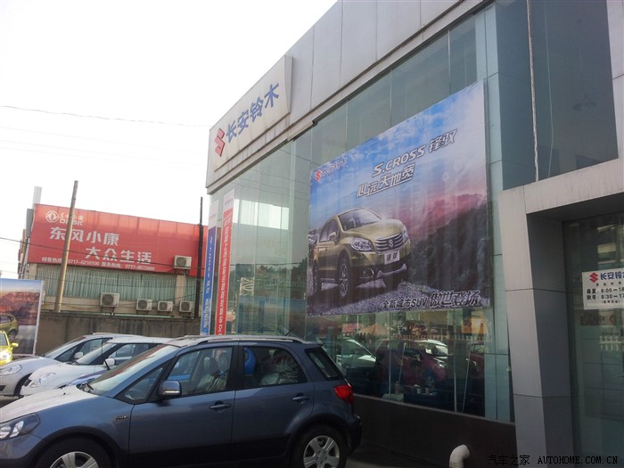

后来遇到各位车友都知道的全国性369活动了,一看这价格确实不错了!在网上找了电话打了问说可以预定,好吧,就托托了,抽空去交了定金,什么都没谈,过了四五天销售电话来说车到了,于是就去提车了!
然后就被销售直接领到这里了:
一切搞完之后就带走了托托

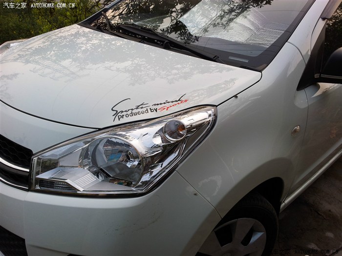

比如贴个花,

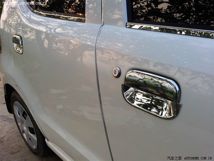

过了几天,就图个好看,再装个把手贴个亮条吧:

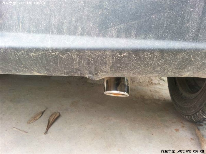

不锈钢尾喉:【事实证明,就是乱花钱,无聊】
遇到下雨的时候才发现要装个雨眉啊
自己贴了一个“碳纤维贴纸”

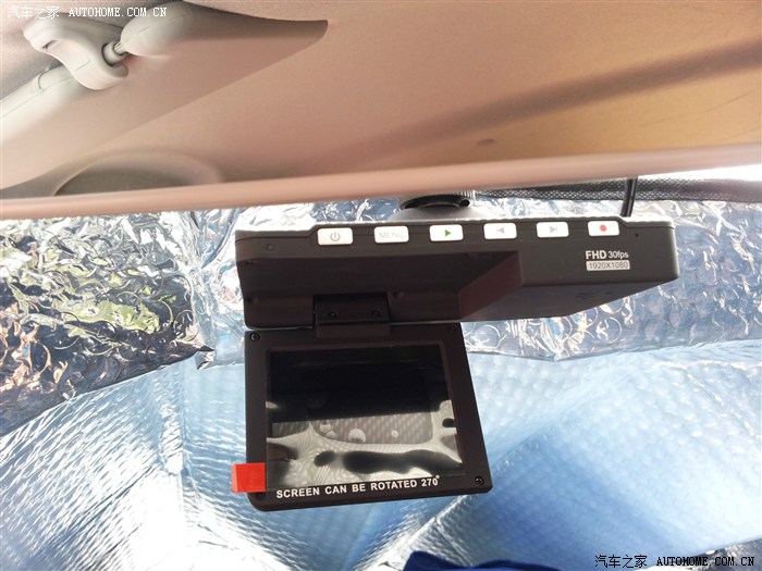

想起现在社会太不安定了,不去害人,但要加强自我保护,记录仪必须加啊
加了记录仪还要加个大视野,

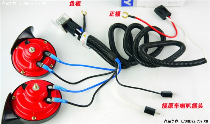

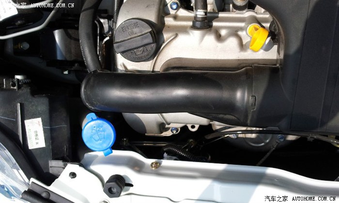

后来看了车友的帖子,不需要费力的去拆卸前包围,直接在玻璃水壶旁边的孔上加装蜗牛喇叭一对,虽然托托原车喇叭有继电器,但刚好家里还有一条线组,我还是加了一条一拖二的继电线组走线,不用下包围所以半小时完工,简单方便,换好喇叭后很给力,但提倡文明使用
这样换推荐车友采用,干嘛非要去拆前脸装原车位呢,那是完美主义者所为!
上面的看不清,那就近点再上一张!
三个钢条组成三角形架子,螺丝处是两个蜗牛喇叭,波纹管是喇叭继电线组,白色尼龙扎带固定继电器,80A的,线组保险丝30A!
再上一张接线图,方便车友依葫芦画瓢!

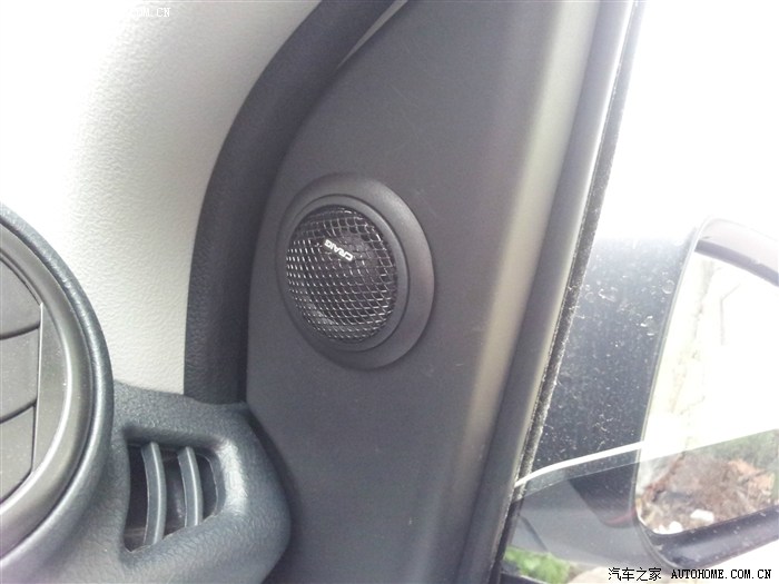

高音头我是打孔安装在车门内饰板上方的三角板上,就是这里:

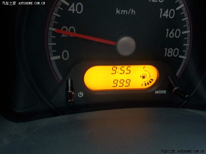

这个帖子也用来纪念下公里数!

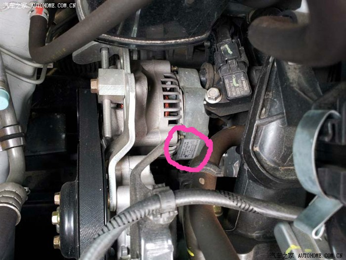

到现在还有很多车友关心托托的发电机问题!
我想说的是,现在厂商已经改了,现在提的车应该全部都是169型号的了!
实在不放心的话,提车的时候看看就行!
169A电机,供电的电压较低,电瓶充不上电,有时行驶熄火
169C电机,开空调抖动,怠速波动大,发电电压正常
在这,也为很多什么都不知道的车友指一下位置
打开发动机盖:
往左边窟窿看
定好位,移步到轮子这里,双手扶住引擎仓翼子板边,再把头用力向前伸展
继续伸展,同时眼睛用力睁开,聚焦红圈白色小标签,
第一行最末尾,标识“169”,不要任何英文字母后缀,纯数字169即可放心!

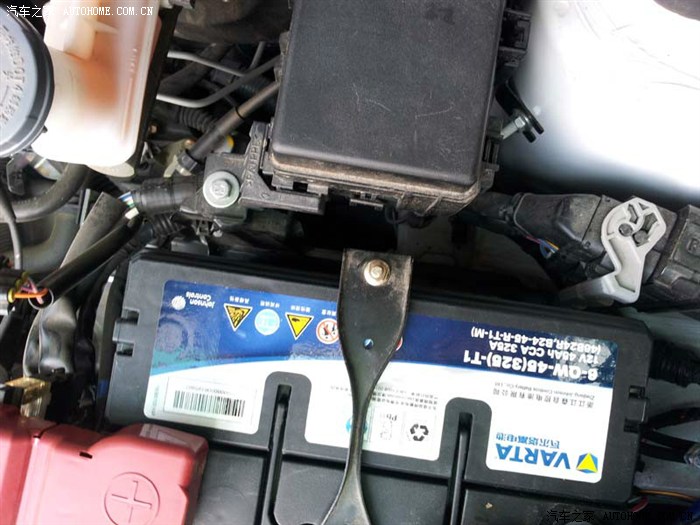

很多车友抱怨原车的小电瓶,
原车是汤浅的35安时电瓶,需要定期检查液面需要加水。
原车容量确实很小,启动电流也小,冬天的时候在南方都是够用了,启动基本没问题
在北方可能就够呛了!
我车不存在因为环境太冷启动不了的问题,
但我还是换了,因为需要买电瓶储存电能,
家里安装了太阳能LED照明系统需要蓄电瓶,
白天太阳能板发电存进电瓶里,晚上的时候电瓶供电,LED照明!
既然要买电瓶,我就买了一个45安时的装车,把原车的汤浅35安时装到太阳能LED照明系统里了!
本来想买的瓦尔塔银标47安时的,尺寸和普通45安时的电瓶一样,质保两年,但是没货!
时间来不及,就买了瓦尔塔蓝标45安时免维护电瓶!

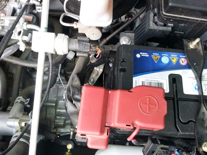

原车汤浅是正桩细头,
论坛上车友换45电瓶,有的买的粗头的,装的时候要改接线桩,
有的车友买的反桩的,那样正极保险组会顶到空调管传感器,
我不想有改动,我买的也是正桩细头,原位完美安装!
对应瓦尔塔的型号就是B24-R-T1-M,车友也可以选择买汤浅55B24R,
看,是不是没有碰到!
看,是不是没有碰到!
四周都还有余量!
