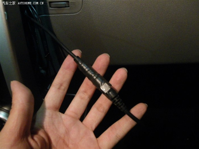

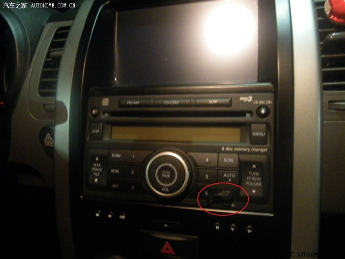

在买车上牌的第一天,就安装了富威车载导航,不用拆原车CD机,安装后和车身很搭配,功能方面也很满意,GPS、CMMB、蓝牙应有尽有。还可以播放USB优盘中的歌曲、视频。美中不足的是,富威的音频输出是靠一根音频线连接到原车的CD的AUX上。于是就会出现下图的状况了。
看到红圈处了么?有根音频线是从CD机下部的缝隙中钻出来。
这样的问题:
1、 不美观(虽然我自己不在意,但是我想很多人会觉得这是个大问题的)
2、由于那根线是从夹缝中“挤”过来的,所以线容易被挤坏。尤其是像我这种一段时间内频繁拆装中控的。
3、接触不良,也可能是因为那根线本身质量不好。
后面两点是我本次改装的最根本原因,因为接触不良,会导致左右声道偶尔会只有一边有声音。听起来很不舒服,虽然对音质要求不高,但左右声道总要全的嘛。

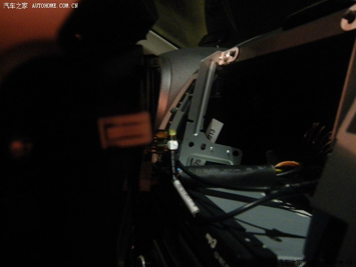

中控拆开后,会发现上部的触摸屏背后有几根线,拆掉。一根黄色的GPS线、一根白色的CMMB天线,都是同轴电缆,用手扭一下螺丝就可以了;还有一个白色的排线,直接用力拔;
最下面也有几根线,可以不用拔。把中控面板放一边,就能看到CD的架子有4颗大的十字螺丝(这步很简单,就没拍照了),拆掉。
CD机就可以连着架子一起拿下来了,注意CD机后部有两根线,一根电源线,一根数据线,拔掉就可以了。

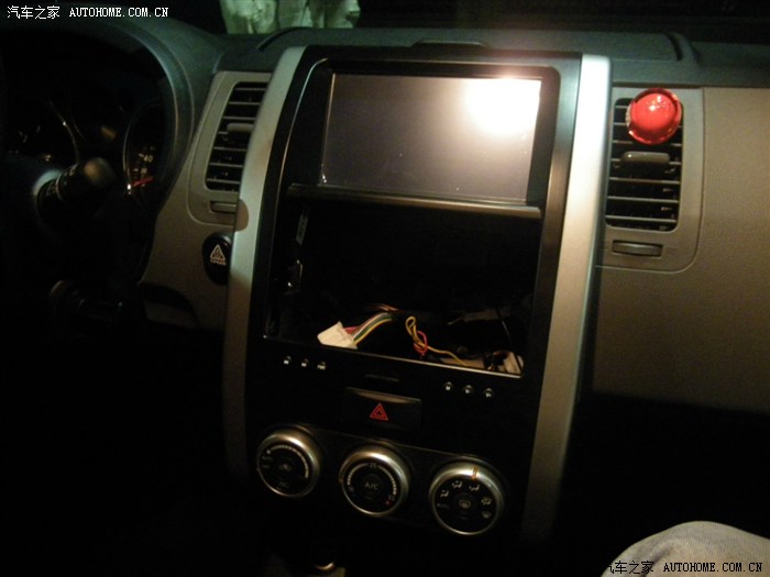

2、没有了CD的中控。考虑到可能一时半会儿弄不完,万一要用车,这样也可以开,哈哈。

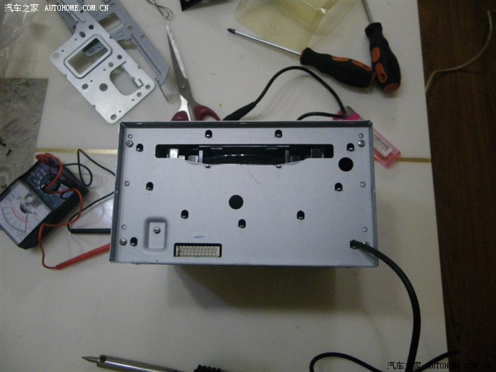

3、拆下来的CD,拿回家慢慢弄~~~

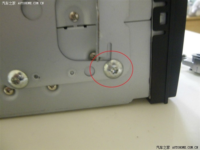

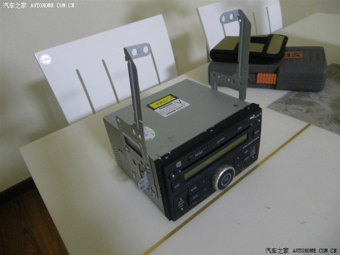

4、准备拆两边的架子,其实事后发现,完全可以不拆这两个架子的。不过也贴出来吧,这个螺丝比较特殊,内六花纹的。如果想拆的提前准备好工具。我是建议不拆,也可以搞定。

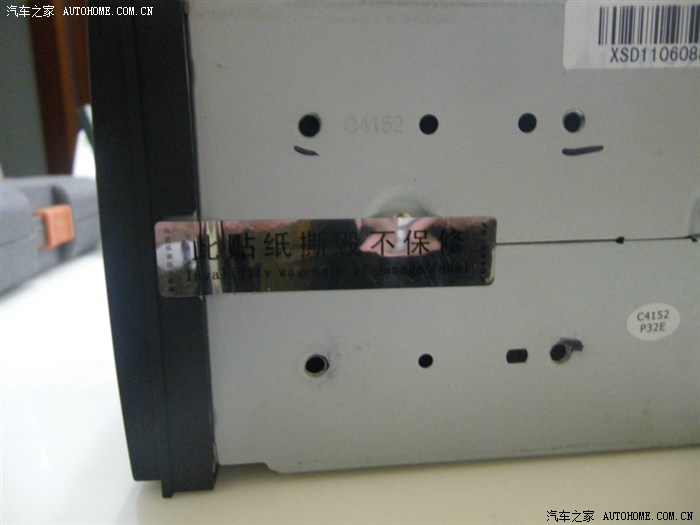

5、侧面一张帖纸。好吧,不保就不保吧。一个CD机而已,真的出了问题,我认了!

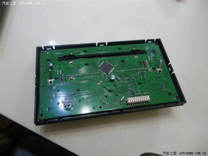

看到面板后,很多同学会第一反应是把电路板从面板中拆下来,我也是这样尝试了,未遂,估计是正面的那个圆圆的旋钮没拆的原因。
不过后来发现,不拆也行,用电烙铁的时候小心点,别时间太长过热就行。

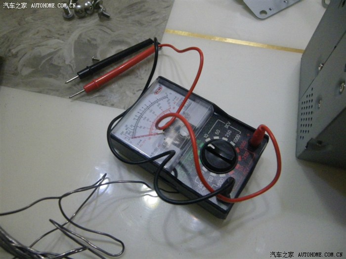

7、祭出重要工具之一:万用表,玩点电路的同学应该都认识,其实我只是用它来测试电路的联通状况而已。N年前5块钱买来的,一直没什么大用。

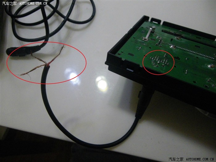

8、一根音频延长线中间剪开,把线剥好,然后把插头插入原来的AUX接口中。
然后用上面的那个万用表来测试通路,找焊点。
注意:一定要找电阻几乎为0的,而不是通了就可以的。耳机的3根线之间也是通的,只是电阻比较大而已。

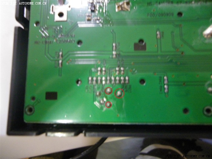

9、经过测试,标定的三个点。
9、经过测试,标定的三个点。
把我自己在10#的回复也贴在这里一下,看起来比较方便:
我也是偷懒,刚好用了一整根音频线,中间剪断的。里面3根线,红、白、其他。
按图8,有插头的插进去,然后用万用表找对应的焊点。
比如,红色的线,用万用表找电阻为0的焊点,然后再把有插座的那段线的红色线焊到这个点上,就可以了。

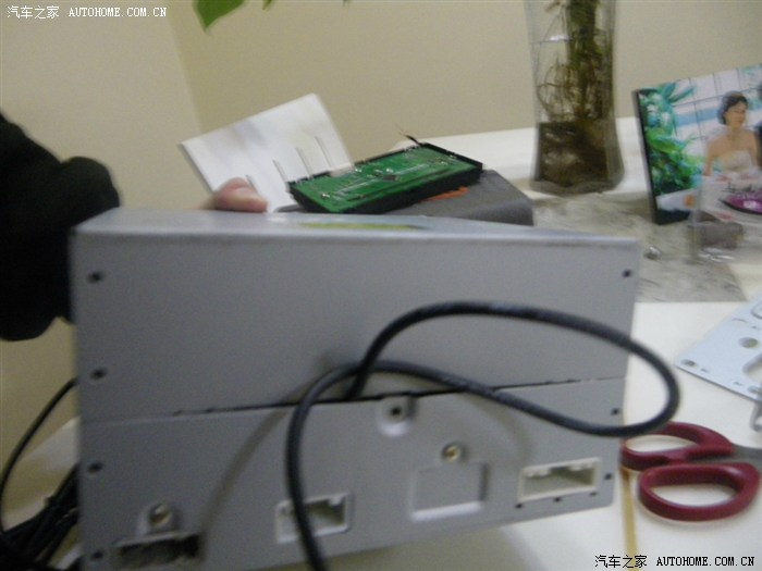

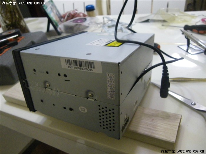

10、开始穿线,把有插座的那半根音频延长线,穿过整个CD机,把线头留在正面。
这是正面,利用一个原有的洞洞,把线穿出来。
11、这是背面,中间刚好有个缝,铁皮来的,撬一撬,把缝隙弄大点,把线挤出来。

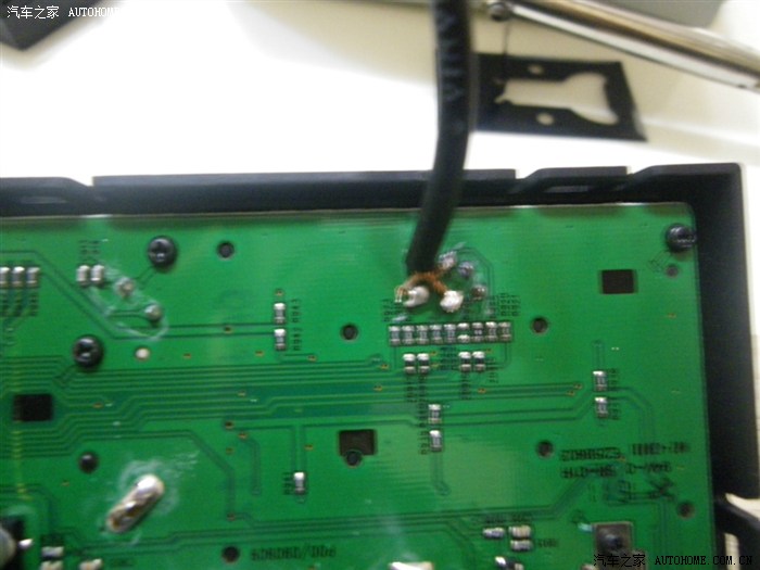

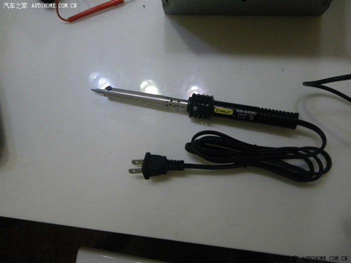

12、下一个工具:电烙铁
13、把线焊好,注意别焊错点哦

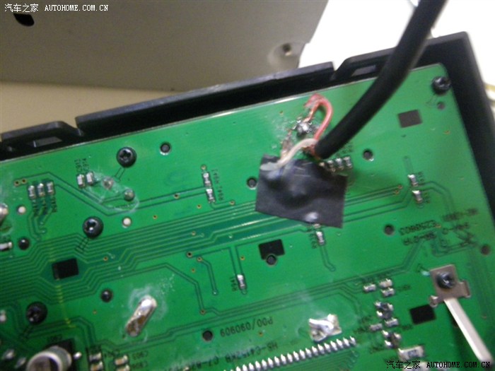

14、因为面板背面刚好是钢板,焊接后的焊点可能会有点高,贴点绝缘胶布保险点。防止被钢板短路。
这里提醒一句,在装回去后要注意测试。
可以利用那根半截的延长线,插入新的插座还有原有的AUX插座,分别测试3个线之间的电阻,应该均有比较大的电阻。
我自己实际作业过程中,就发生了装上去,有短路的问题,重新搞过=。=

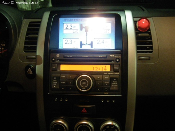

15、把面板装回去,完整的样子
然后拿回车上,开始复原。
16、后面就简单了,这是把富威的音频输出插入新的后置AUX插座,然后用绝缘胶布包裹
17、按照拆的过程,逆序安装回去,然后开机测试
成功咯~~~~
