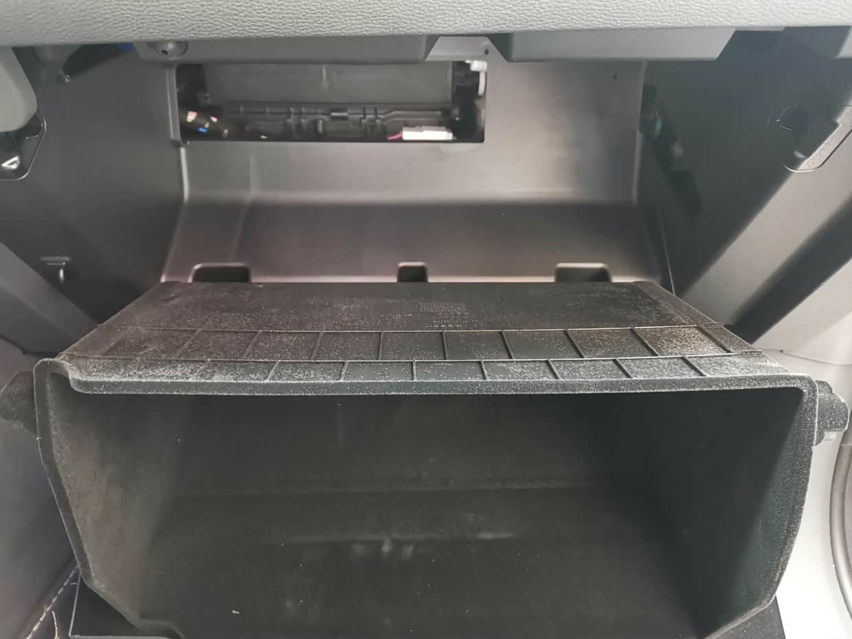

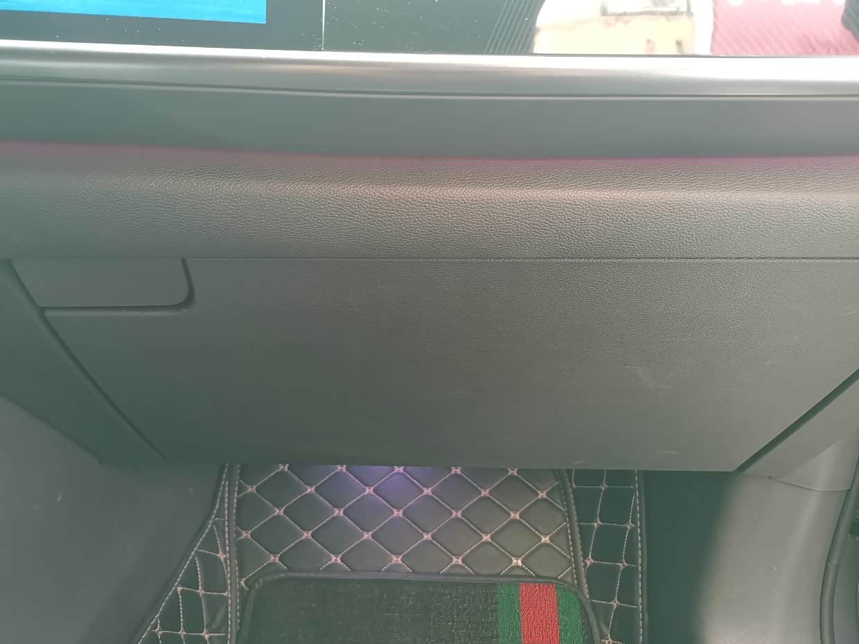

说干就干,我先在小红书app上查阅更换教程,重点看了几遍更换细节。更换空调滤芯,竟然不需要任何工具,便开始了这场“滤芯更换大作战”。打开副驾驶的手套箱,按照教程提示,先卸下两侧的固定卡扣,手套箱便顺利拆卸下来,后方的空调滤芯盖板清晰可见。

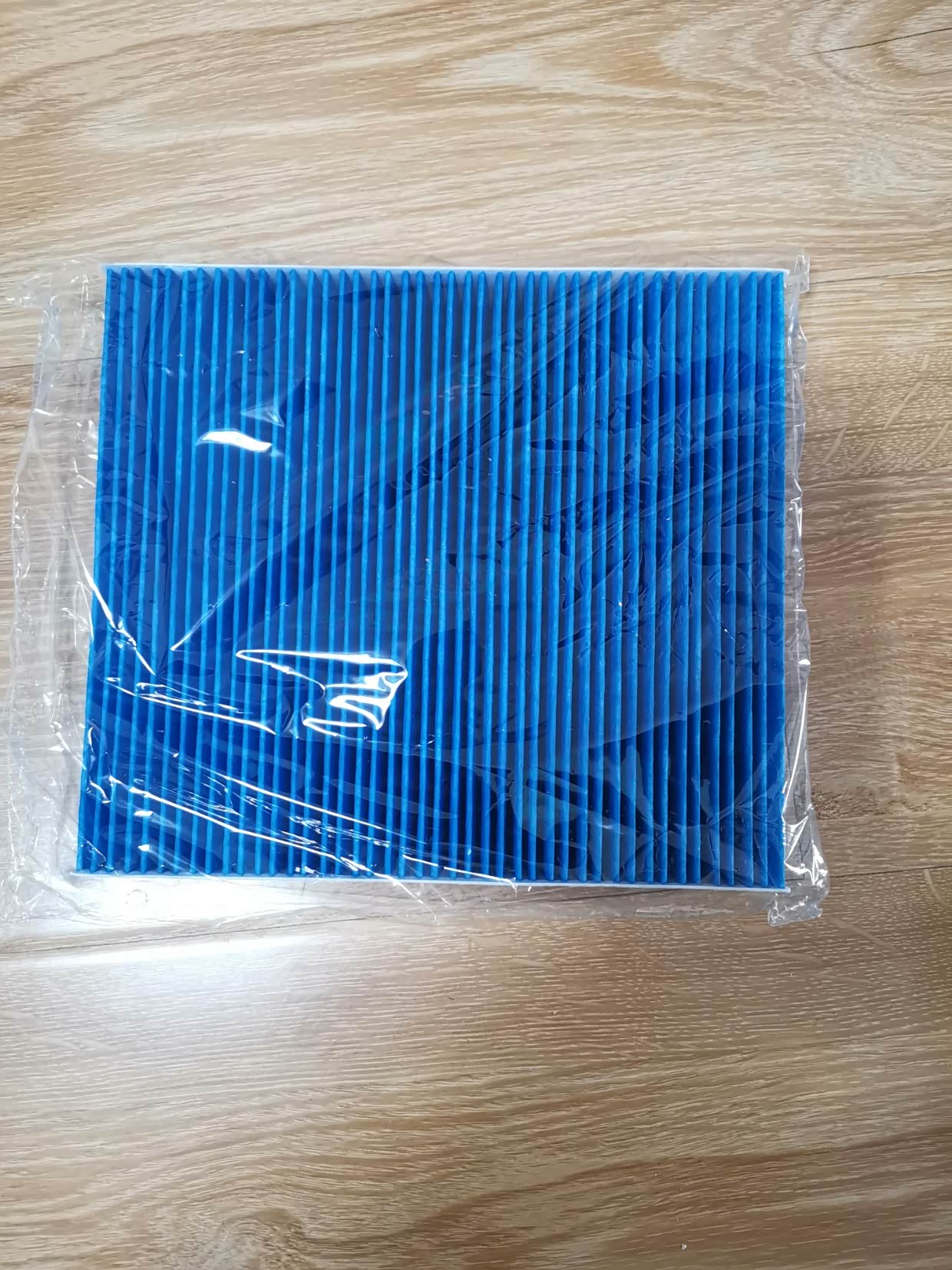

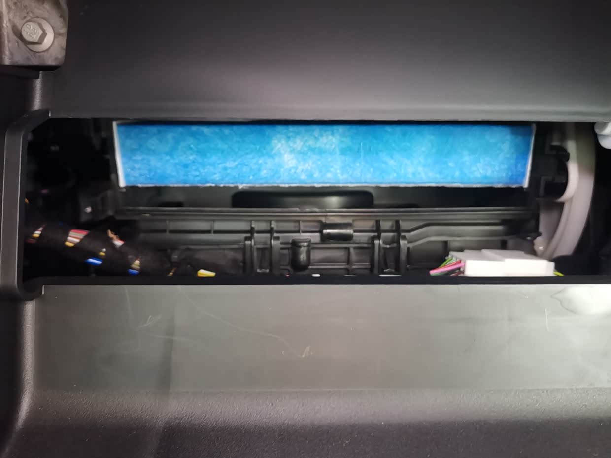

紧捏滤芯盖板卡扣,滤芯盖板就取下来了,拿出旧滤芯的那一刻,着实被惊到了。滤芯上布满了灰尘,甚至还有些不知名的小毛絮,难怪出风总有异味。这次我提前在官方商城选购了适配极狐阿尔法T的原厂抗菌滤芯,不仅过滤效果有保障,尺寸也完全吻合。将新滤芯小心翼翼地按“↑”方向放入卡槽,再依次装回盖板、手套箱,整个更换过程就大功告成了。
第一步:打开手套箱
第二步:缷下手套箱
第三步:拆下空调盖板
第四步:换上新空调滤芯
