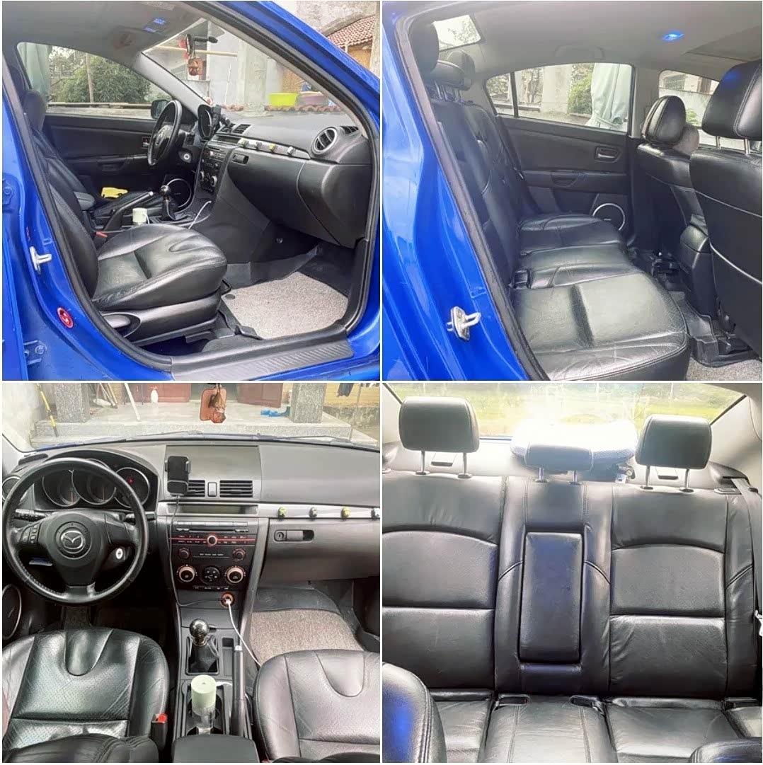

2006款马自达3手动豪华版。
蓝外黑内,真皮座椅电动调节。

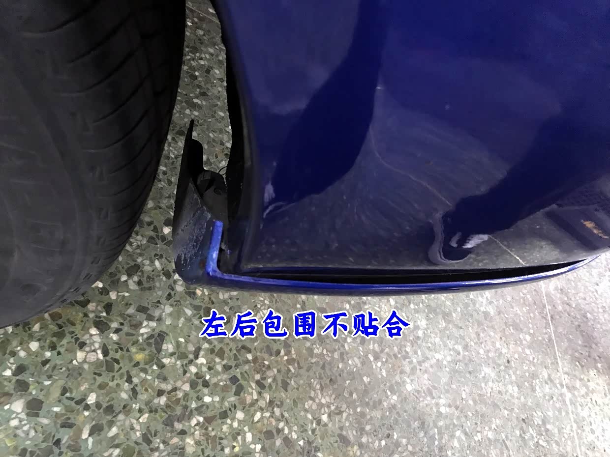

过了一会儿车主来了,是一位年轻的小伙子,简单寒暄几句就直奔主题了,车主带我来到马自达3旁边,这是一台2006款马自达3手动豪华版,蓝色漆面暗淡无光泽,全车运动包围都在,只是后面的包围安装不贴服,整体外观漆面一般般符合千元二手车的特质。打开车门一股酸爽扑面而来,车内味道难以形容,后排座位蜘蛛网纵横,据车主介绍这台马自达3已经在这停了大半年了,未开的原因是车主太忙没时间照料她。
2006款马自达3手动豪华版,整体外观漆面一般般。
后面的包围安装不贴服。

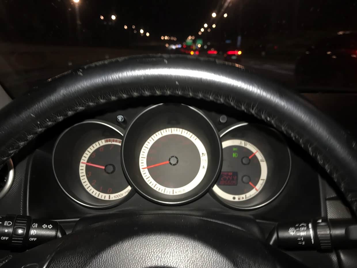

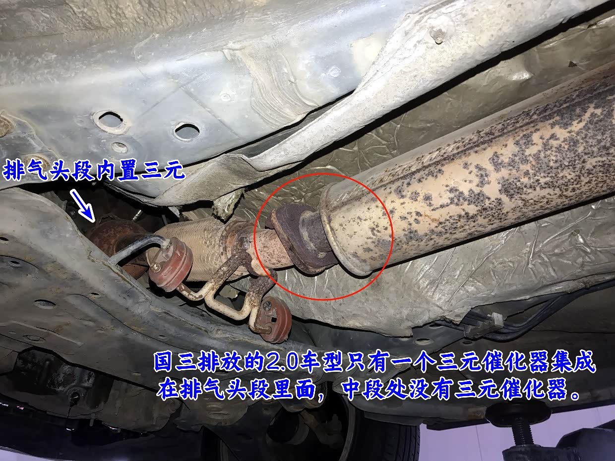

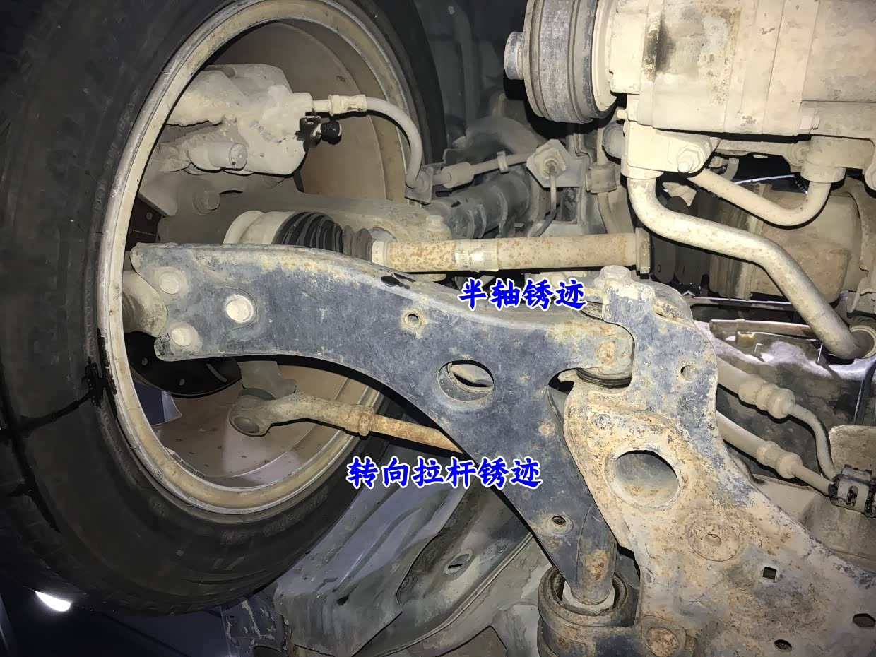

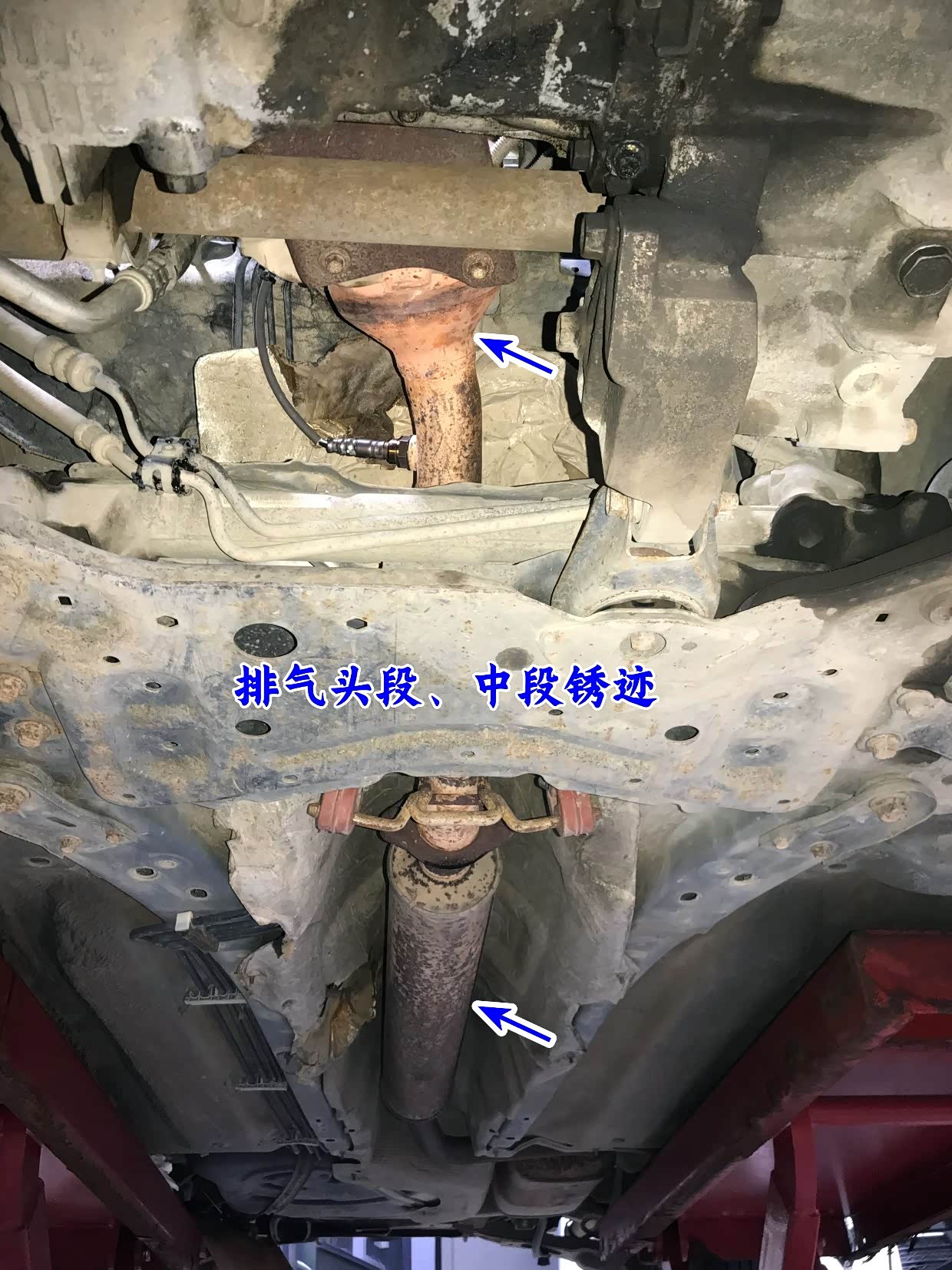

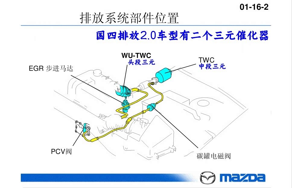

启动发动机运行正常,查看仪表没有发现故障码,排气管口金属色没有烧机油的迹象,冷启动尾气不臭无味道,感觉像是原厂三元催化器。举升底盘查看发动机底部,渗油情况不明显,薄薄的一层灰和空调压缩机一抹色,像极了原装发动机。底盘上的部分铁质配件表面已经产生了锈迹,排气中段和尾段的表面锈迹最为明显。国三排放的2.0车型只有一个三元催化器集成在排气头段里,而国四排放的2.0车型在排气中段处有第二个三元催化器。车况粗略看了一下没有明显的结构伤痕。

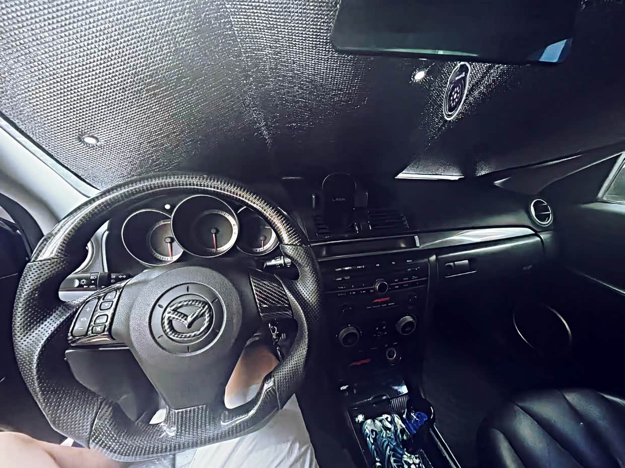

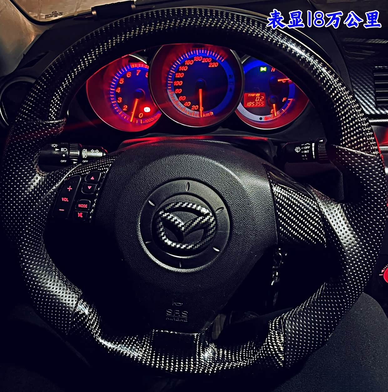

车主改的碳纤维方向盘。
表显18万公里。
二十年整的车底盘铁件生锈明显,排气表面锈迹最为明显。
半轴、转向拉杆锈迹明显。

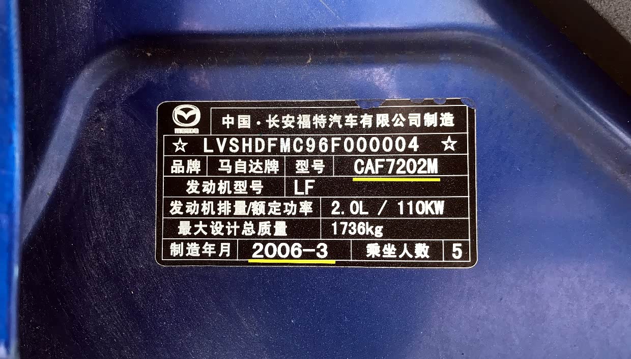

制造年月:2006年3月,车辆型号:CAF7202M。
机动车环保网查询:CAF7202M是国三排放。
国三排放的2.0车型只有一个三元催化器。
国三排放的2.0车型只有一个三元催化器集成在排气头段里,中段处没有第二个三元催化器。
国四排放的2.0车型在排气头段和中段处各有一个三元催化器,共2个三元。

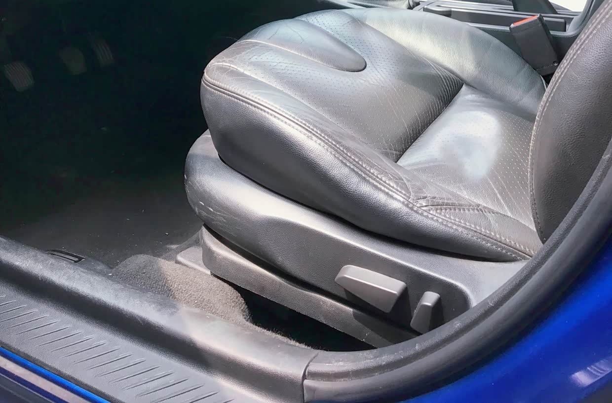

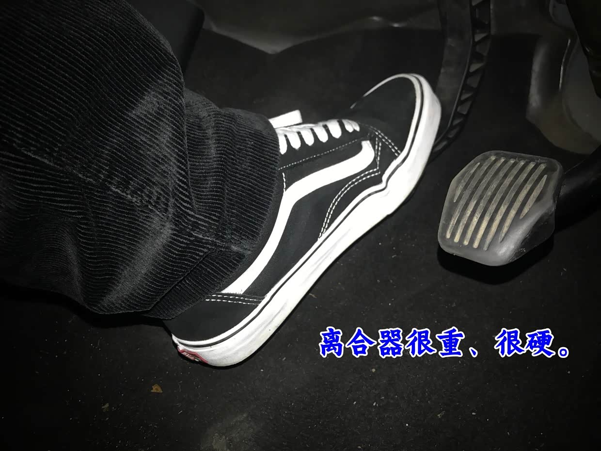

上路感受这台二十年的老马自达3,豪华版的电动座椅是这台车的特色之一,调整坐姿非常方便,不过即使座椅调到最低,坐姿还是感觉高。第一脚踩下离合那是真重,我是用腿发力的方式去悬空踩离合都感觉重,如果是脚腕发力的方式去压离合估计踩不动这离合踏板。慢放离合轻踩油门,发动机一直在空转,离合行程前面70%都是空的,离合都快要放完了才开始进入半联动区间,离合行程后面30%都是结合点,好处是不容易熄火,离合真高、低扭真强,是我对这台马自达3的第一印象。
豪华版的电动座椅是这台车的特色之一。
第一脚踩下离合那是相当的重。
离合器结合点很高,很别扭。

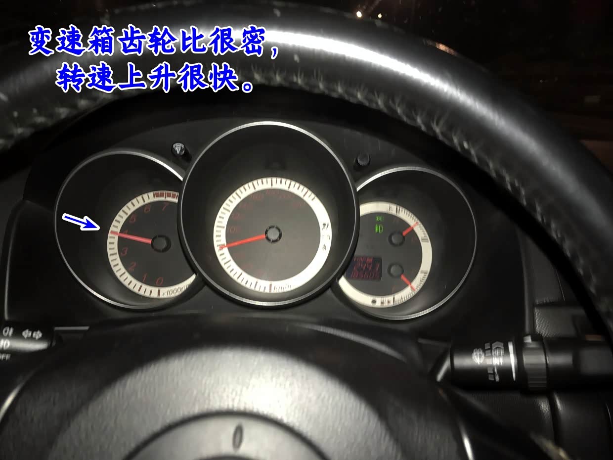

路上开了一会,马自达3的五速手动变速箱齿轮比非常密,每个档位眼睛一眨就3000rpm转/分,油门稍稍多给一点转速上升飞快,3000-5000rpm转/分也是一瞬间的事,密齿比的波箱开起来果然过瘾,太棒了!可惜换挡手感有些重,入档不清晰,特别是3降2很模糊,换挡感受说不出优点,除了重还是重;另外就是离合结合点太高了,我一时半会难以适应,油离配合一团糟,在雨燕手动挡上建立的自信瞬间就被扑灭了,这台马自达3除了转向手感比雨燕轻,其它哪哪都比雨燕重,离合重、换挡重、油门重、刹车重,哪哪都重是我对这台马自达3的第二印象。
变速箱齿轮比非常密,油门稍稍多给一点转速上升飞快。

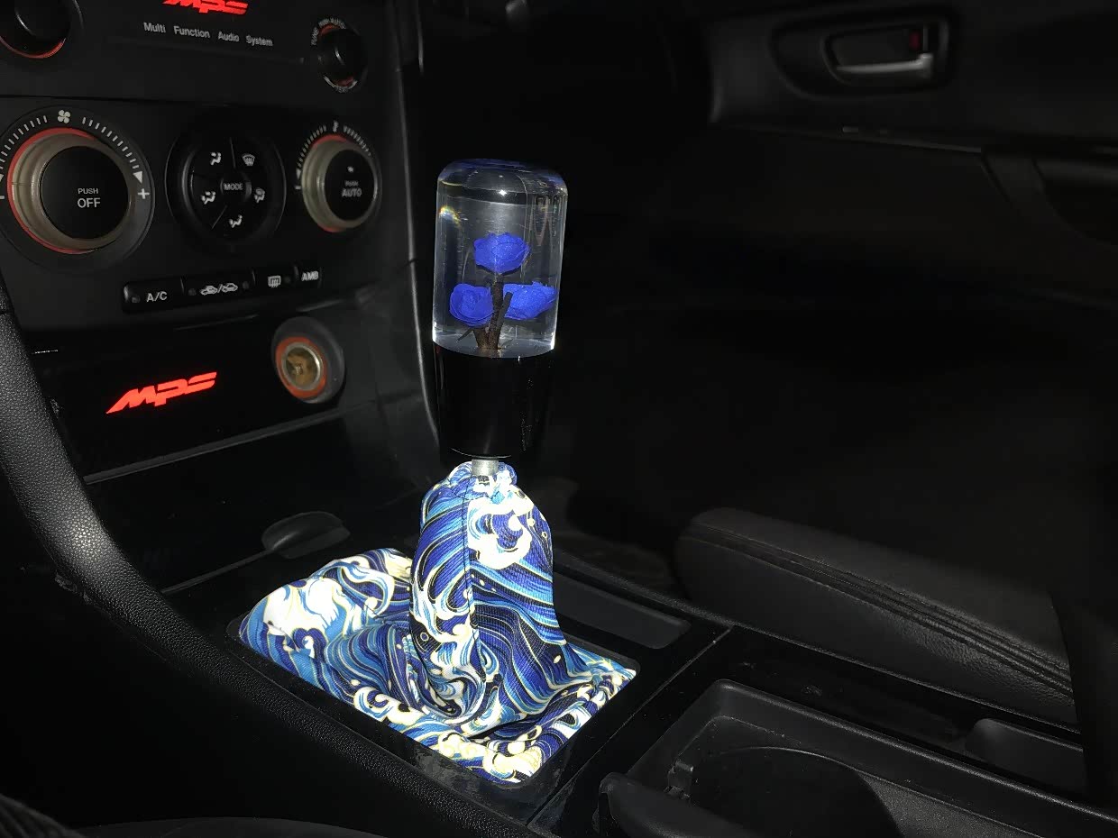

车主改的JDM风格手动档把,加长档把力臂增大,但是换挡手感还是重。

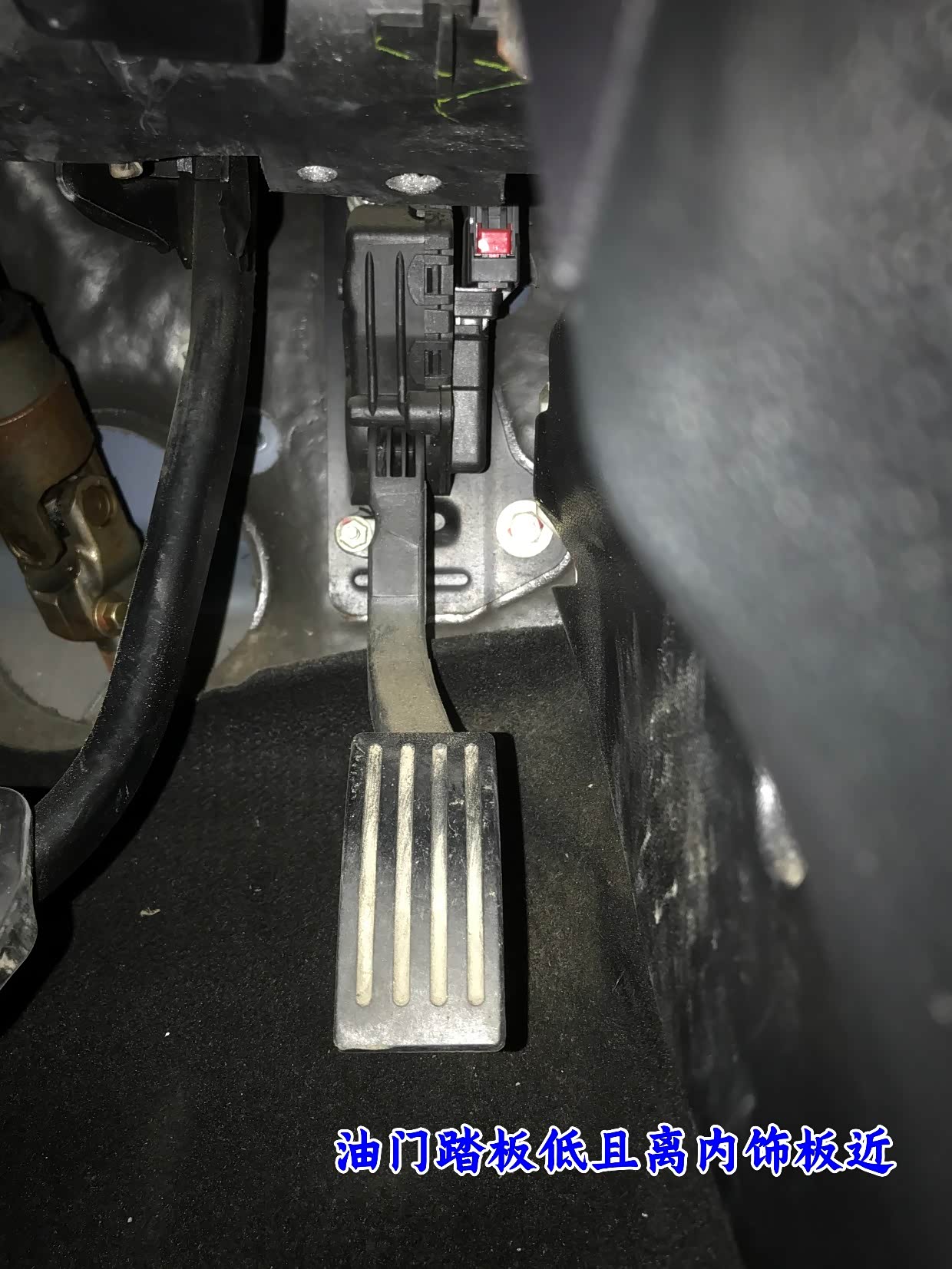

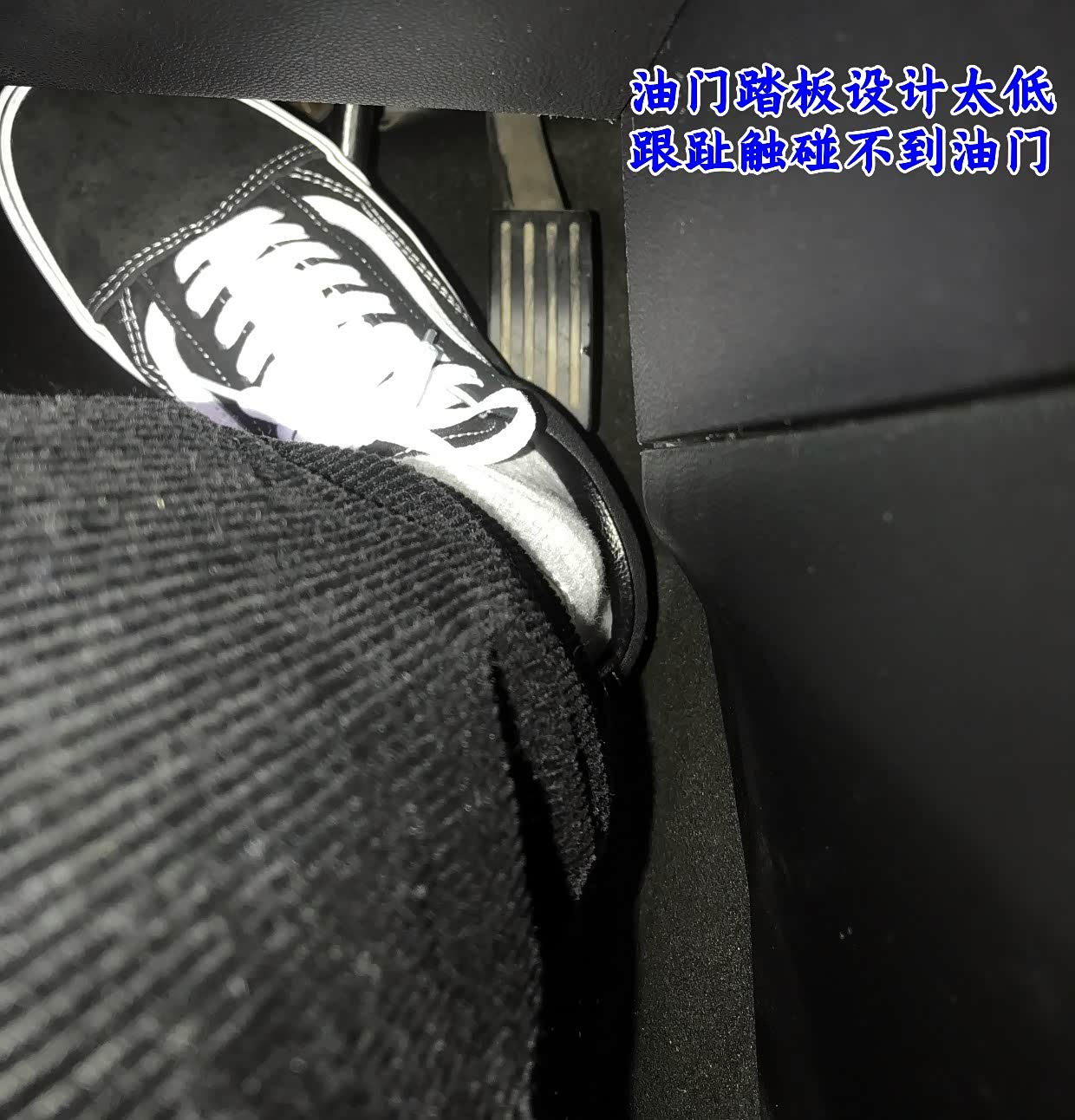

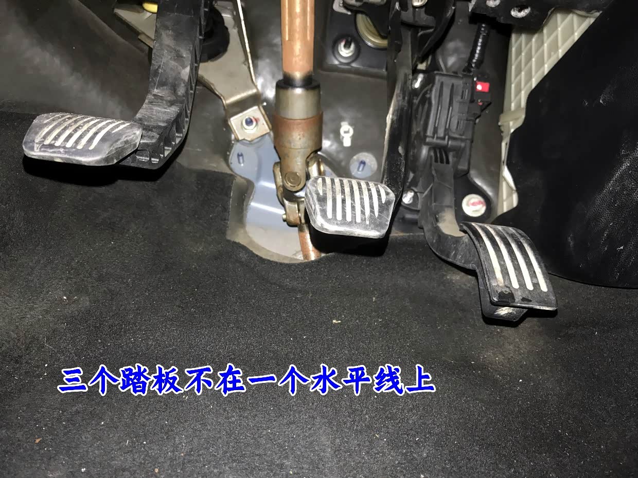

马自达3的离合踏板、刹车踏板和油门踏板都不在一个水平线上,离合行程长结合点高就算了能忍,但刹车踏板和油门踏板的高低落差真没法忍受啊,踩住刹车想补一脚油门比登天还难,油门踏板设计的太低了,几次重刹想去触碰一下油门只是勉强碰到,更别提精准补油了。油门踏板低且离内饰板近,刹车的同时脚跟横过去想触碰油门又总是撞到内饰板,这车的运动感全毁在这套踏板布局上了,又低又矮的油门踏板开起来真别扭是我对这台马自达3的第三印象。
三个踏板不在一个水平线上,离合深、刹车高、油门低,踏板设计的真别扭。
刹车和油门高低落差极大,踩住刹车想补一脚油门比登天难。
油门离内饰板太近,跟趾横过去触碰油门,脚跟总是撞到内饰板。
轻度和中度刹车力度,跟趾踩不到油门,脚跟横过去又撞到内饰板。以前听说福克斯和马自达3的踏板难做跟趾,今天算是见识到了。

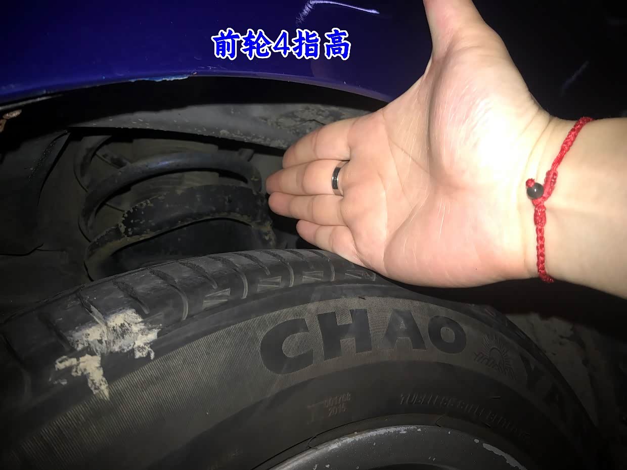

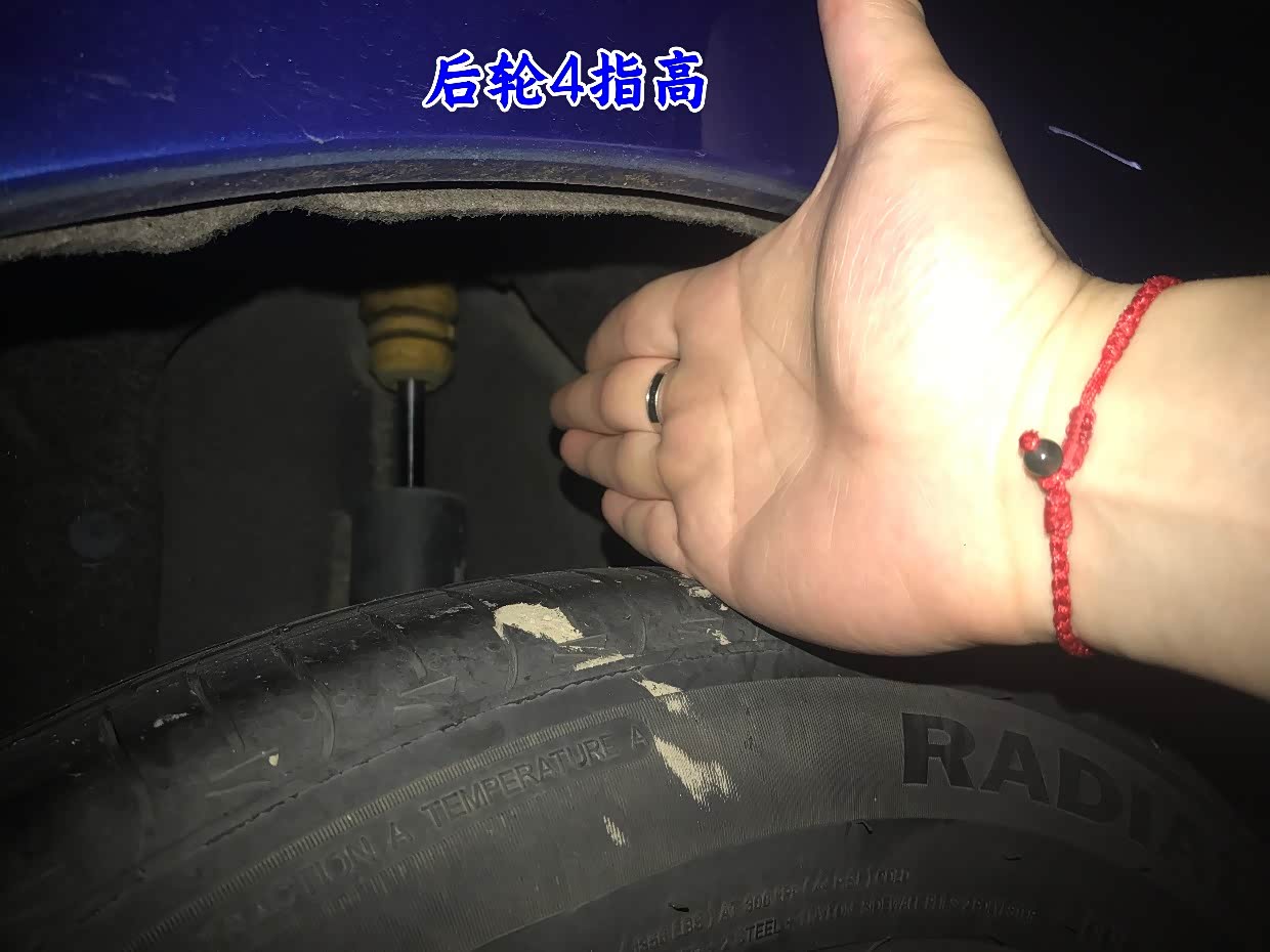

底盘部分开起来蛮整的,没有松垮的感觉也没有异响,车头的动态反应很快,车尾的跟随性也很好,整台车比较灵动富有一定的驾驶乐趣。不过弹簧行程偏长,弹簧把车身撑的很高,轮胎距离轮拱4指高度,整车重心偏高,转向时倾侧较大。
车头的动态反应很快,车尾的跟随性很好。
整车重心偏高,转向时倾侧较大。
轮胎距离轮拱4指高度。
