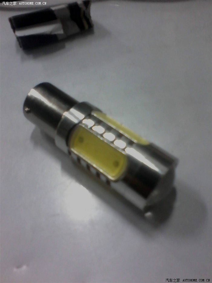

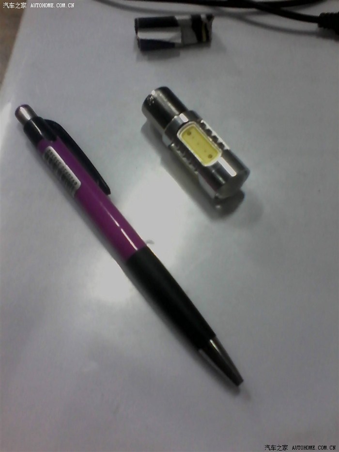

主角来了,某宝淘的LED倒车灯!功率是15W也没注意啥牌子,管他啥牌子亮就是了!
来张稍清楚点的
看不出大小??那就来个对比!

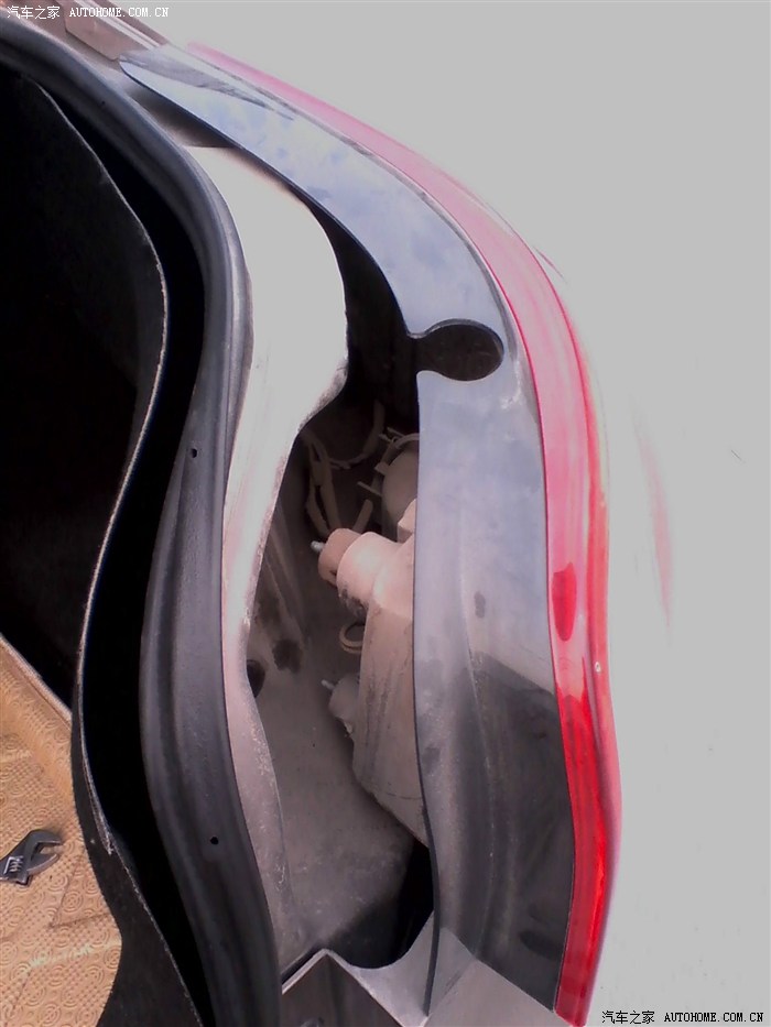

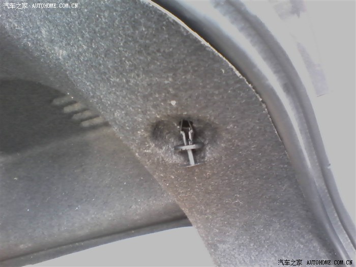

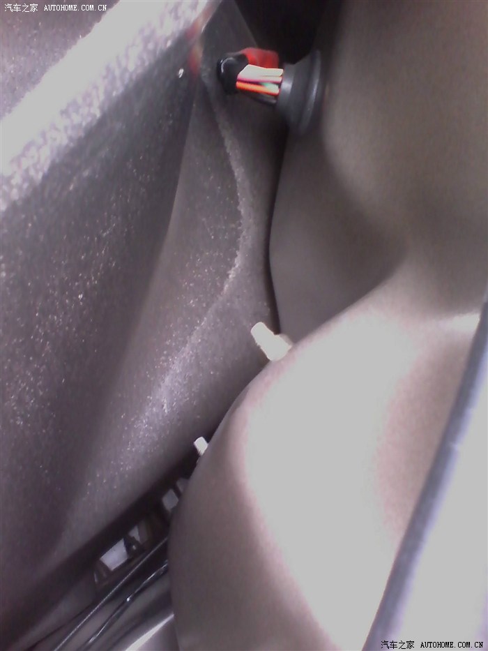

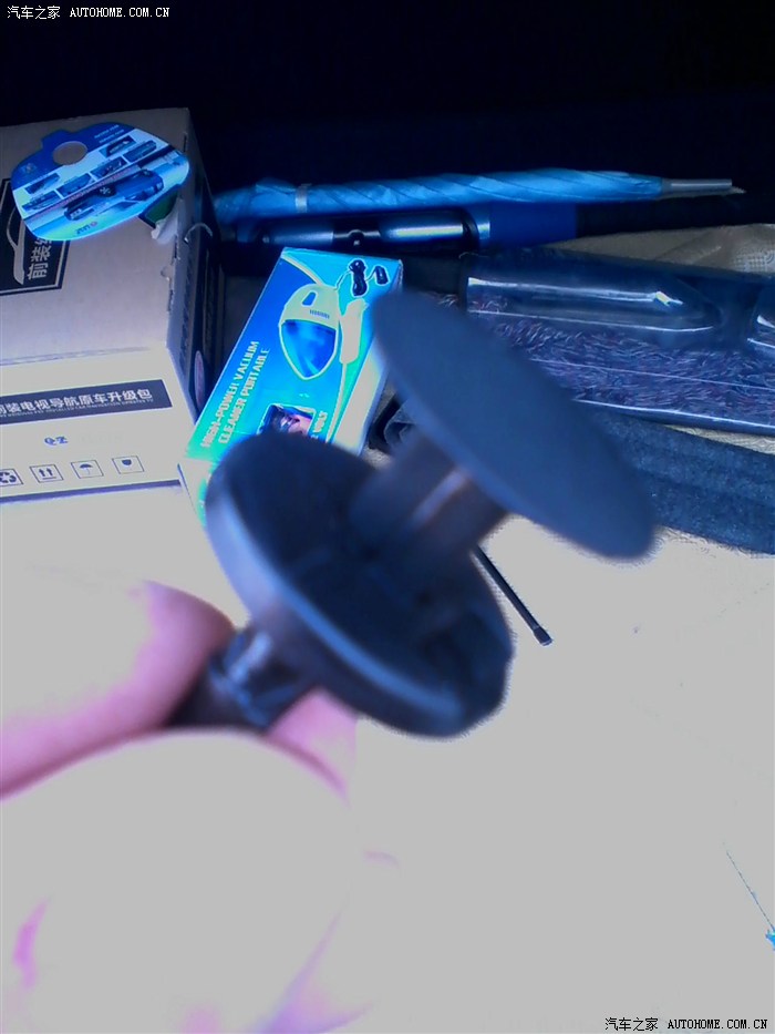

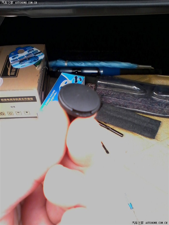

拆卡子!记住一点!注意方法,看见那个小豁口没有?先用小姨子的螺丝刀把它撬开!撬开后就是酱紫的!当然这是为了方便解说拆下后演示的!
这才是拆卡子的那一步!拆开后把密封条抠开把这隔音棉拉开!

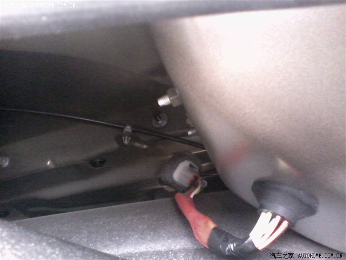

然后开始拆螺丝了这里两个!
这里还有两个
拆开螺丝后灯就能拿下来了!

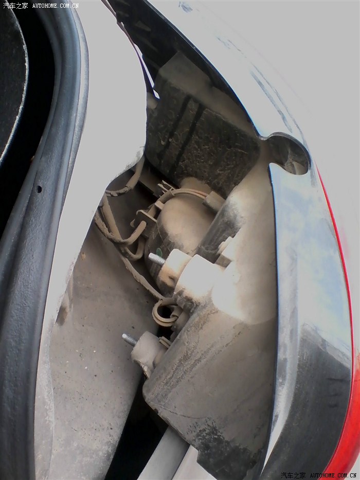

里面好脏!
这样前两个螺丝之间的就是倒车灯的位置!

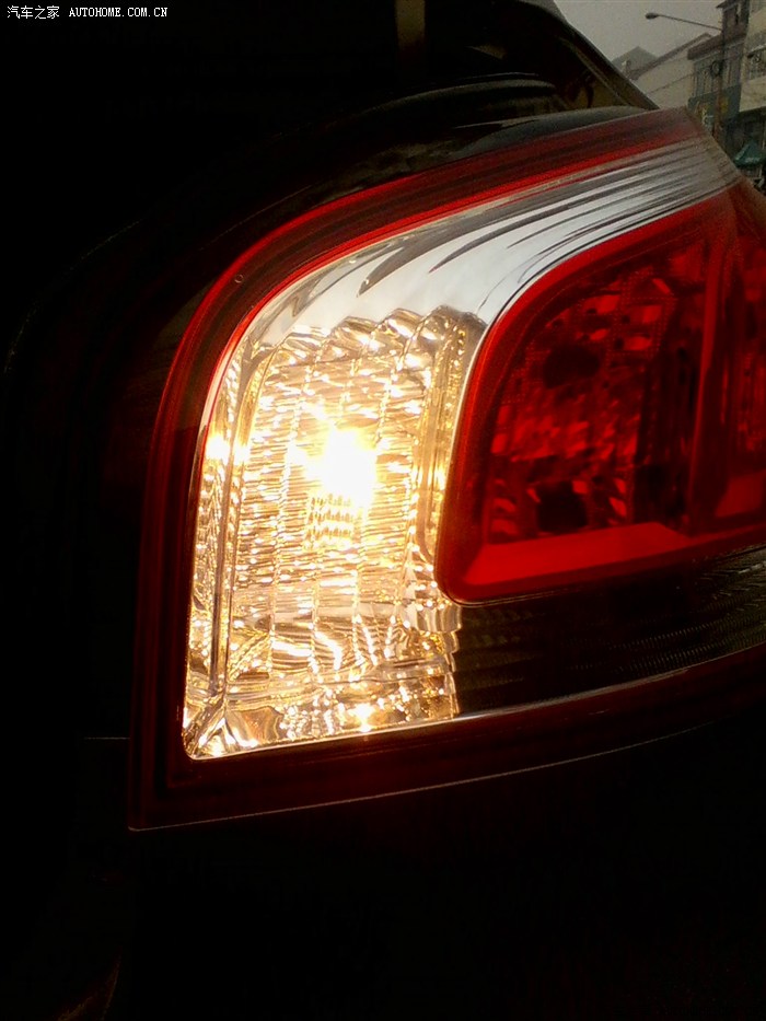

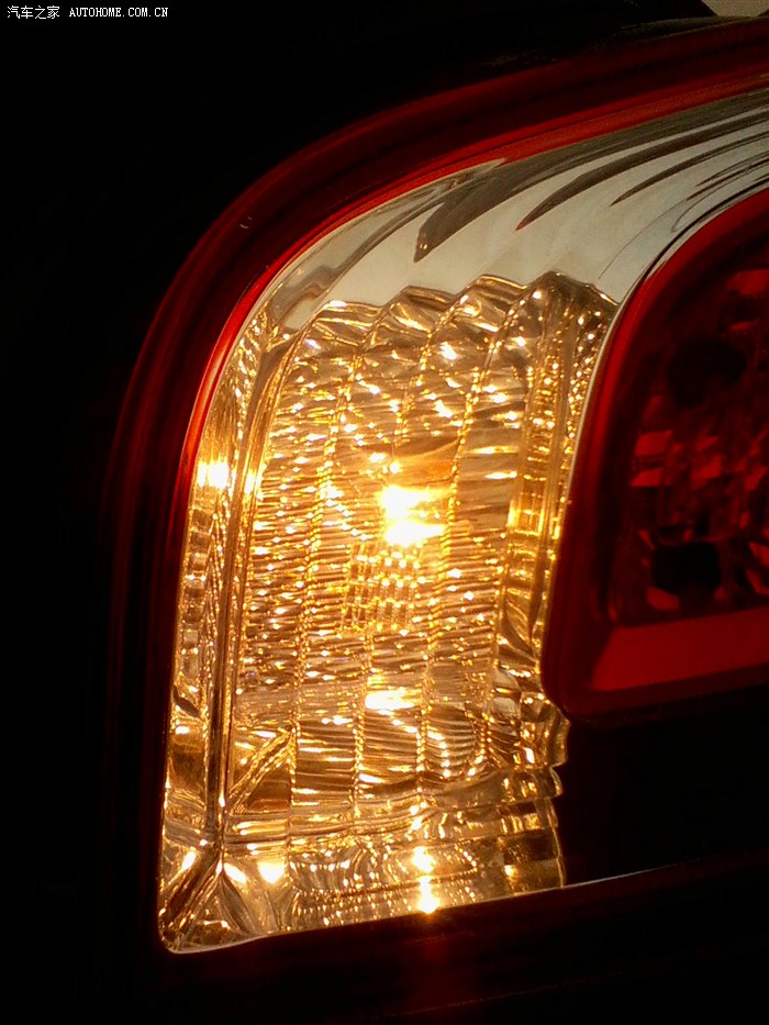

插个小广告!这个是原倒车灯的效果!想起在起亚K2论坛看到的所谓的”蜡烛灯“!

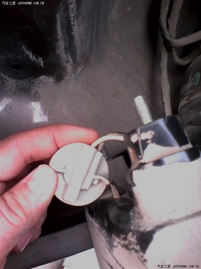

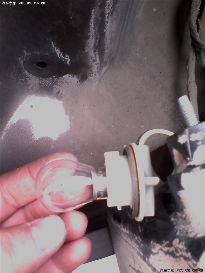

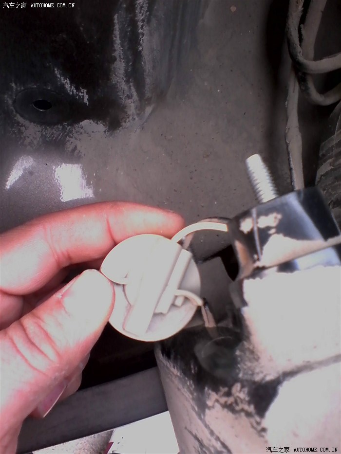

然后把灯座一转!灯就拿下来了!
注意那两个小圆弧没有?就是掰着它转动灯座!

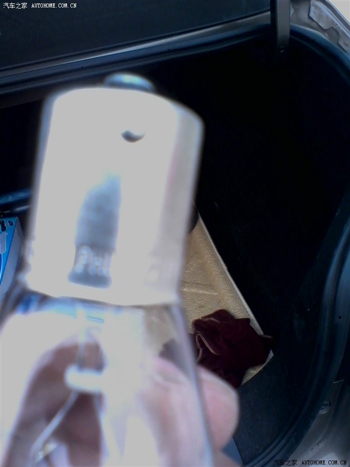

这就是倒车灯!逆时针稍用力一转就拿下来!灯泡品牌是飞利浦的!功率是21W!

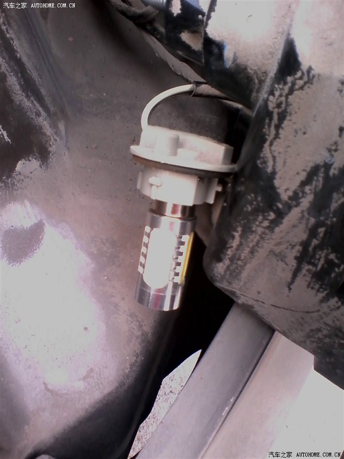

然后换上LED灯!顺时针一拧就好了!

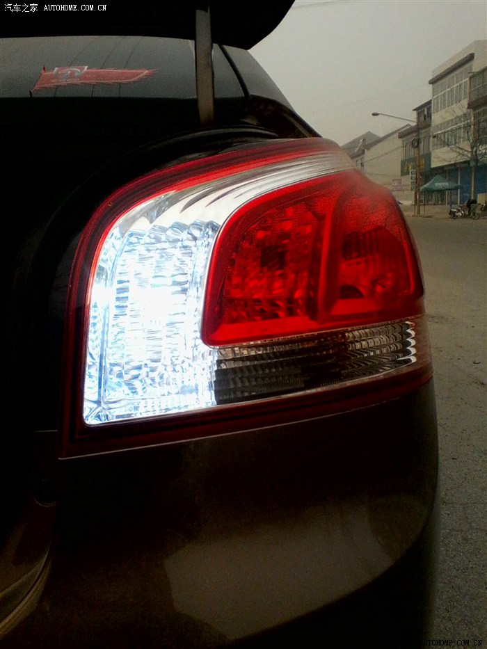

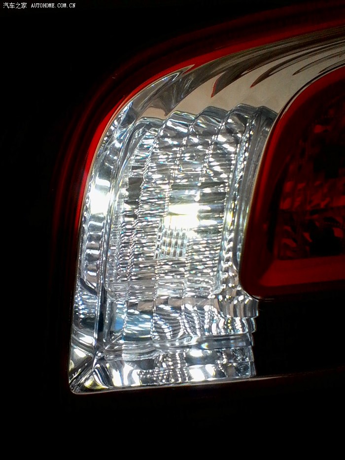

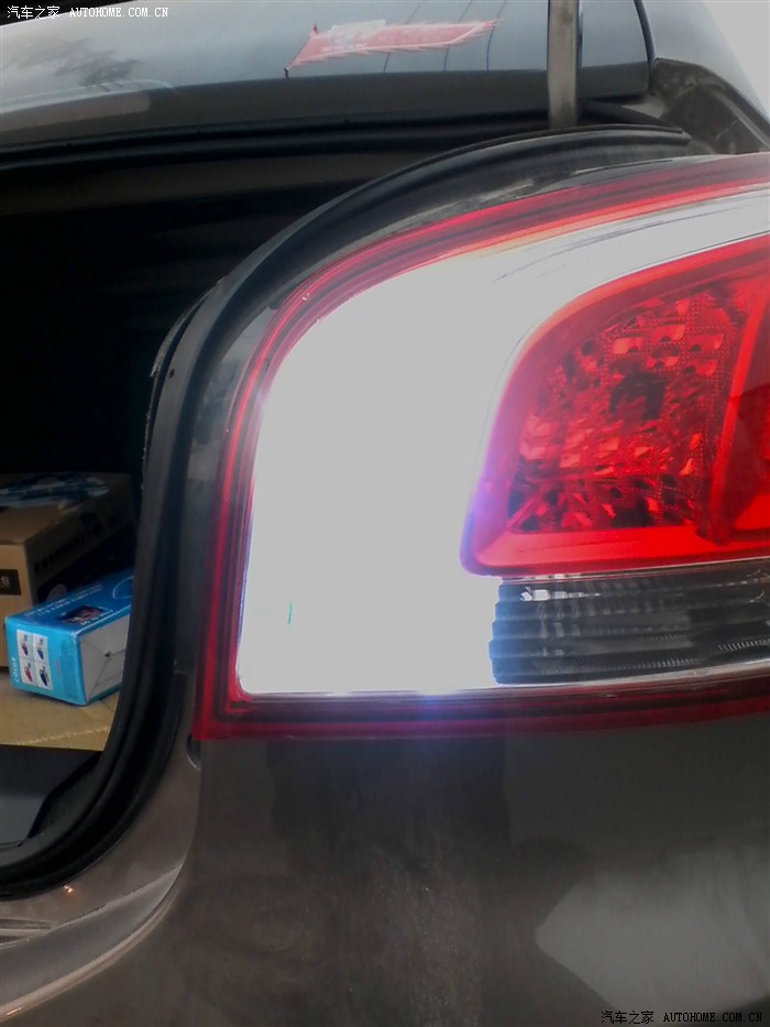

装是装上了!效果如何?各位看官!走起!
对比一下原来的”蜡烛“牌倒车灯!
还是效果!
依然效果

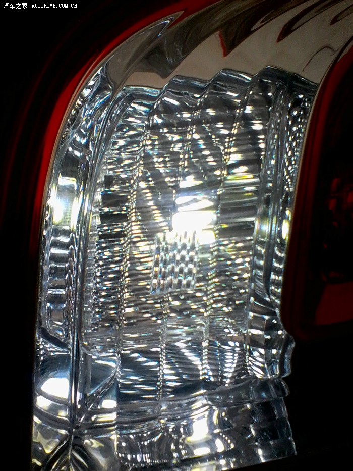

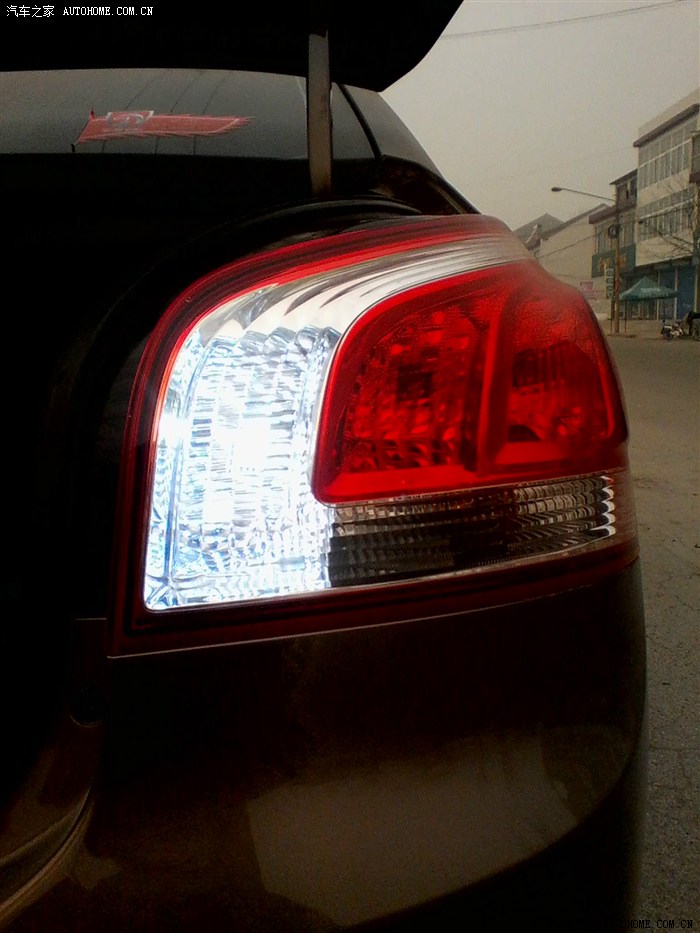

远点照呢?
贼亮!晚上效果等着后续报道!

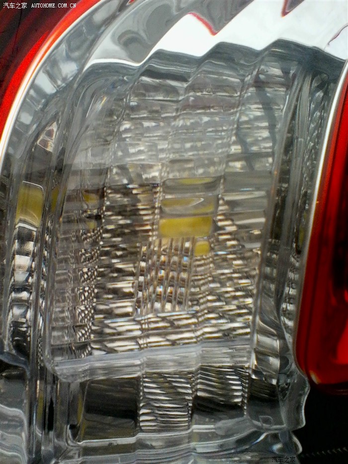

隐约看到黄色LED
就是它
原来的灯泡隐约能看见飞利浦的名字”PH.....“
