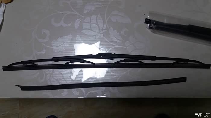

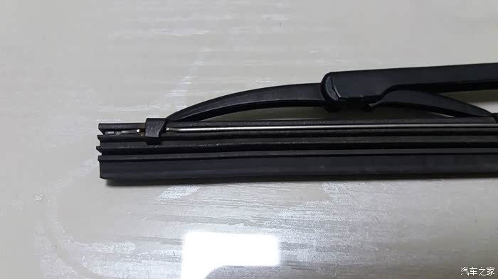

虽然每次雨量不大,但雨刮使用率还算比较高。原装雨刮使用近一年时间后出现了刮不干净现象,刚开始尝试过度娘上先辈的经验,就是取下来用细砂磨边,但效果不理解,胶边老化了,像布满皱纹的脸再咋个摸面也不可能水沽泠当了哇。。。
接着在X宝上重新买了个无骨的,使用两个月也不大理解,但原装有骨的一直保留着没扔,毕竟是原配。。。

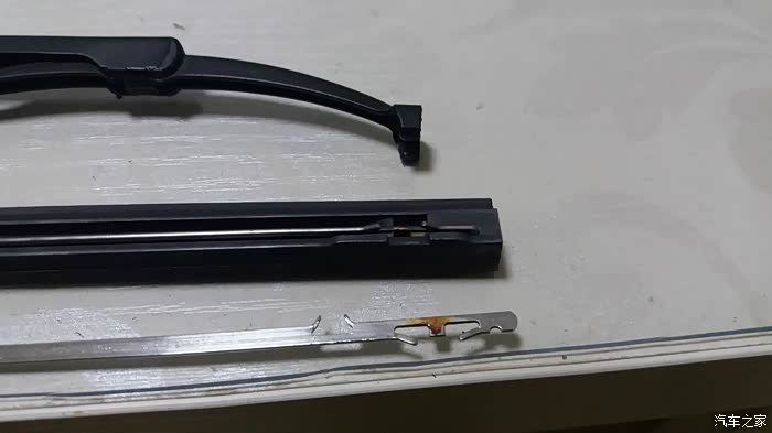

于是寻思着可以只换胶条不,嘿嘿,上网一搜,早就有卖的,X宝上大大的有,搜车型找销量最好的买就可以了,我选了排名靠前的一家,仅10块钱还包邮,货到后自己动手,胶条很柔软,半个小时就搞定了,初试了非常不错,可能晚上视线不大好,手机拍摄效果差,各位客官将就着看吧。。。
总结:自己动手有乐趣也省钱,何乐而不为。另外,雨刮是车子易消耗品,一般一年就得一换,无论将来换啥车这门技术都用得着,毕竟技多不压身嘛。。。
