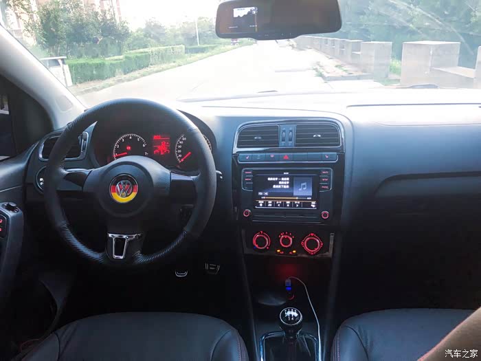

原车内饰

内饰普普通通,加装了座椅加热,几百块钱包的皮座椅也不上档次

自动大灯,Rline方向盘,GTI仪表,A3档球,187B ,原厂风格超纤皮座椅,太帅了

方向盘、仪表一套移植我的车上,挡球用的A3手动挡球(档杆割掉1.5cm )效果非常棒
后排座椅

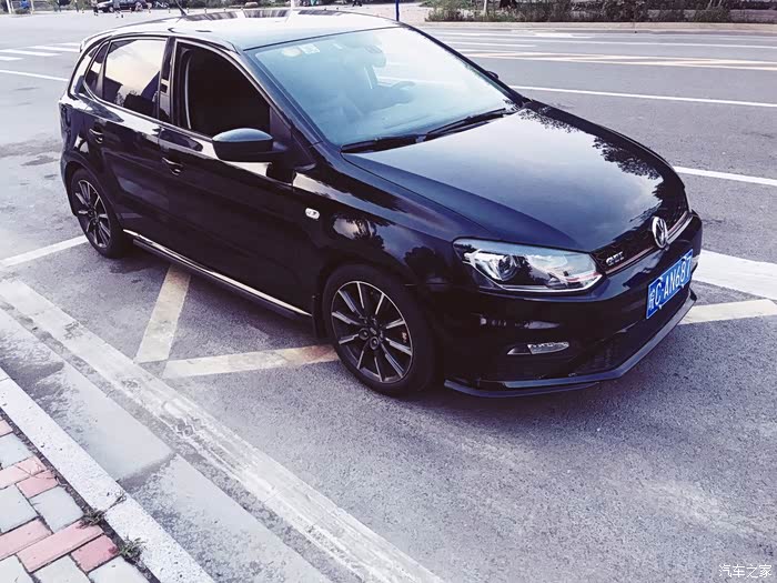

到家拍了个照片,效果比以前好太多了,一低遮百丑,百改降为先。

对于轮毂,这一个月我一直在观望、思考,如今姿态也有了,15寸轮毂有点小气,但是1.4动力如果轮胎大了,担心动力不足,还是16寸轮毂合适。 原尺寸185 60 15,更换195 50 16,偏差较小。对于195的轮胎 只有16*6.5J最合适
可是这种尺寸轮毂,孔距必须5*100才行,足足找了一个月,偶然看到一位车友换了丰田86轮毂,太帅了,而且研究发现,这个原车16寸轮毂是旋压锻造的。
(旋压铸造技术则是在铸造技术上演变而来,在铸造后的毛坯轮毂进行在加工处理,主要是对轮辋部分进行旋转冲压,这个过程中轮辋部分被加热同时旋刀进行旋转,将轮辋逐渐拉长变薄。此时轮辋内部金属分子排列更为紧密,所以此处的金属强度更高。)
轮毂轻量化,油耗省,不影响动力,这就是我想要的!
闲鱼收到brz轮毂,其实和丰田86一样,就是标不一样。
孔距是56.1,Polo是57.1,这个轮毂之前是大众蔚领车主改的,法兰(某宝也有卖,含加工费用在530元)也一起送给我了,买回来完美直上
