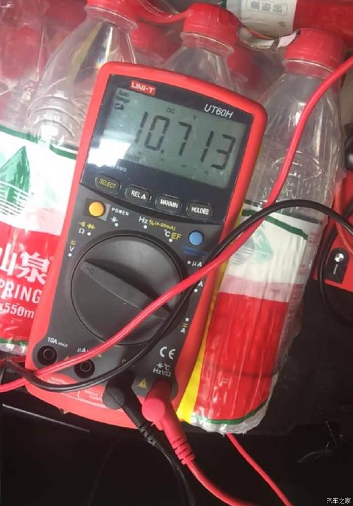

1. 万用表,测量电压10.7V,开了一圈回来,12.7V,但是锁车一个小时以后,有回到了10.7V。

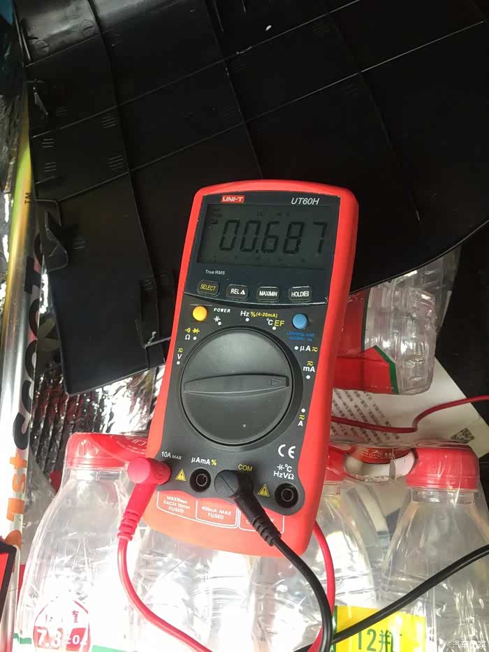

2. 拆掉负极,用电流表20A档接通电池和车负极电路线,测静态电流687ma,算上尾箱灯差不多有人估算过300ma,估算车没有加装的设备漏电。基本判断是电池本身挂了。

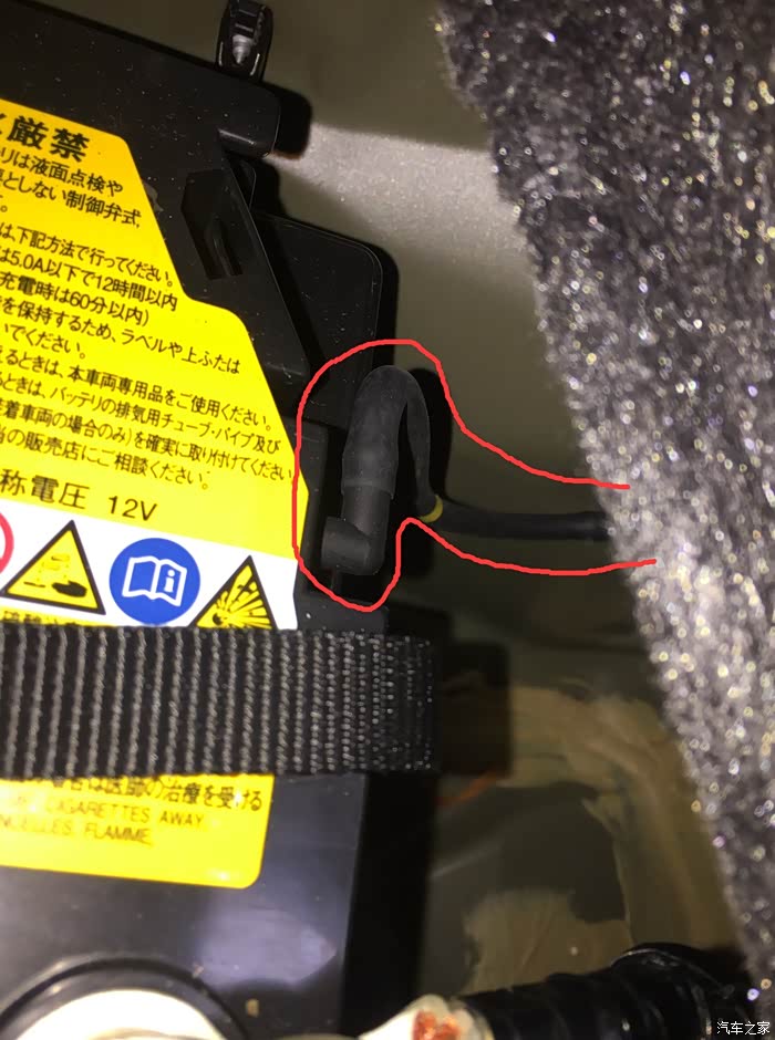

这里有个插曲,双擎会“云修车”专家会诊,发现原装电池有个管子接到车外,这个后来问了专业人士,是为了防止漏液等可能损坏车厢专门设计的导管,如果你用EFB免维护电池,我个人觉得可以忽略这个小隐患。有人说电瓶在后备箱,什么密闭空间什么身体健康什么的,你们有了研究结果跟我说,反正以我的认知,可以不用太care,后备箱根本不是密闭的,而且这个电池基本也不产生什么有害气体。
原装电池小导管

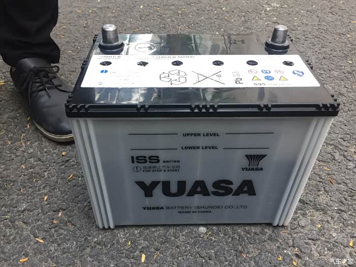

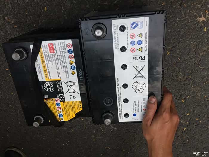

2. 比较贪心,既然换,就像换个容量大点的,于是选了汤浅的S95 EFB电池,结果,装不进去,太大了。。。。
原厂电池(左)和汤浅S95 EFB电池
汤浅S95 EFB电池

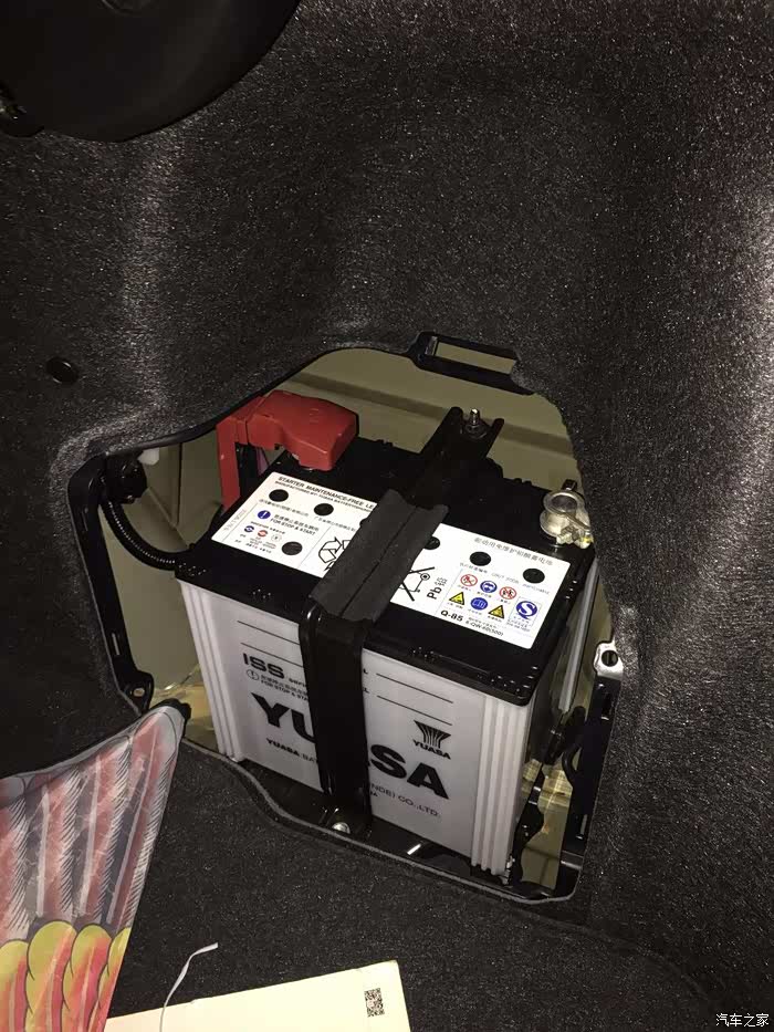

3. 换汤浅Q85 EFB电池,(某东活动价八百多)但是我们的原厂电池是R款(也就是那个松下S55D23R的R,代表正极正装,正极在左边的),这个Q85汤浅是L款,电极反了,但是,可以把电池反过来装,因为我们不在发动机舱,安装不太受限制,反过来装了就行了。
我个人觉得已经不是很贵了,就不一定要选择更低端的非EFB或者非AGM电池了,毕竟咱们车自带启停。
换上的汤浅Q85 EFB电池。
上车,一把启动成功,今天开了一天了,没发现啥问题,我会追踪一段时间,有新的报告会补充进来。
