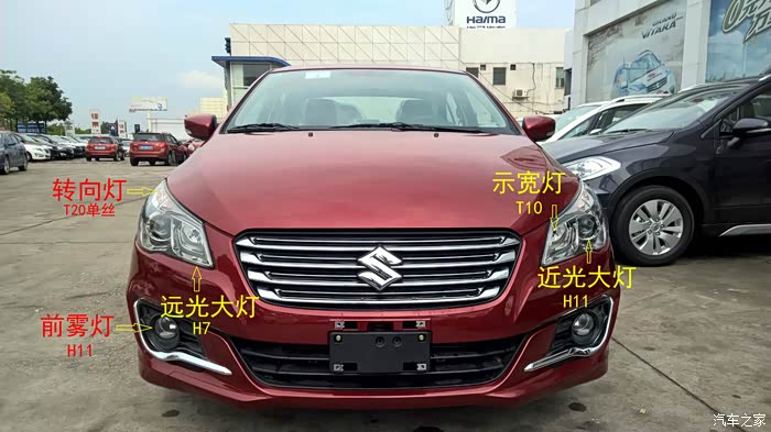

启悦灯泡大全,要改灯的朋友请收下。
近光灯、前雾灯:H11
远光灯:H7
转向灯:T20黄色单丝
示宽灯、车内阅读灯、后牌照灯、尾厢灯:T10
刹车灯:T20双丝
倒车灯:T15

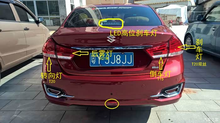

后雾灯:H21W
高位刹车灯:LED

车尾灯
车头灯

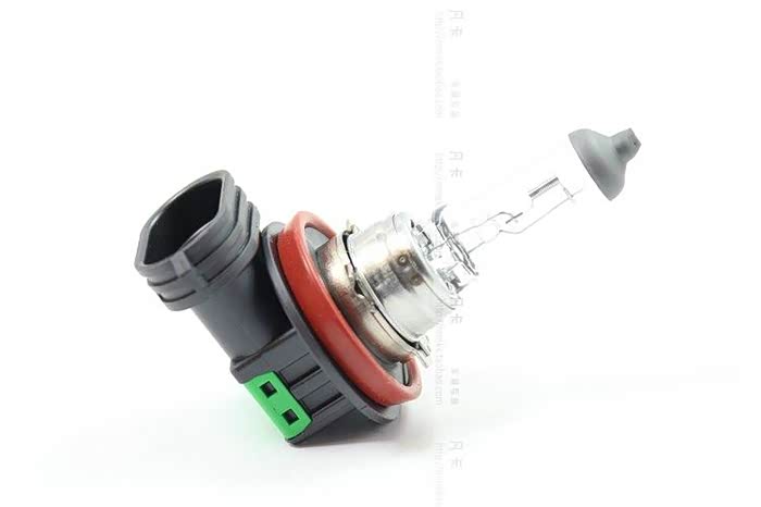

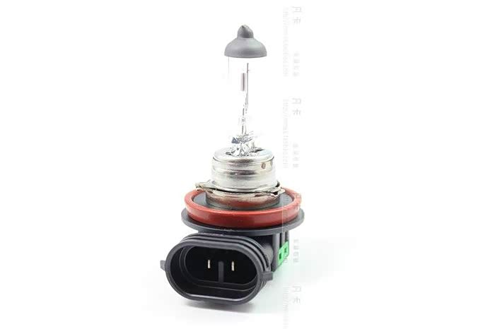

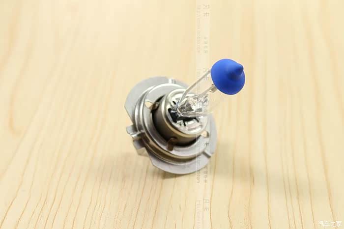

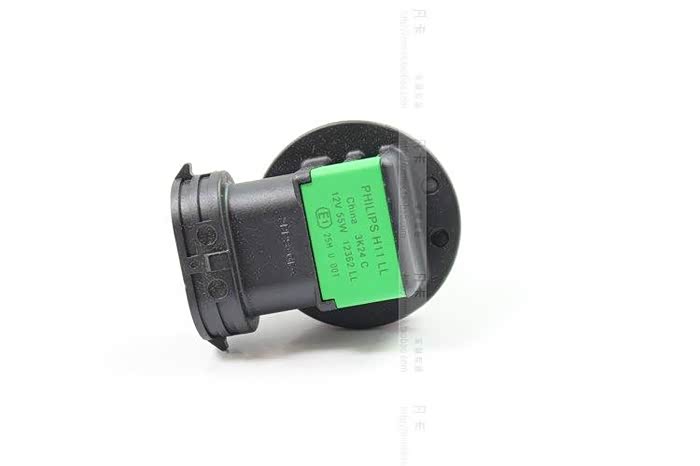

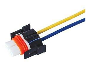

H11:近光灯、前雾灯

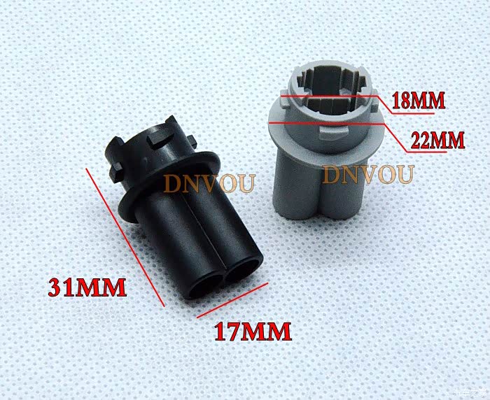

H11接头

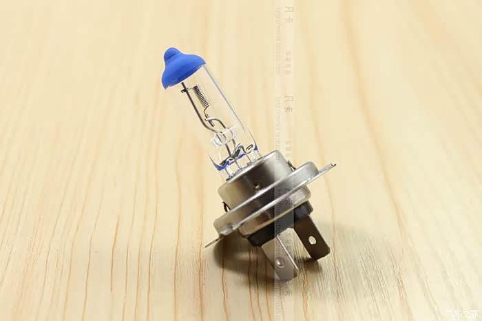

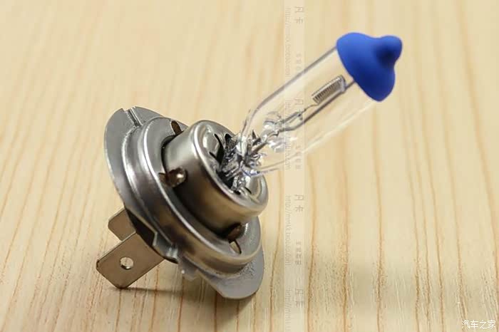

H7:远光灯
H7接头

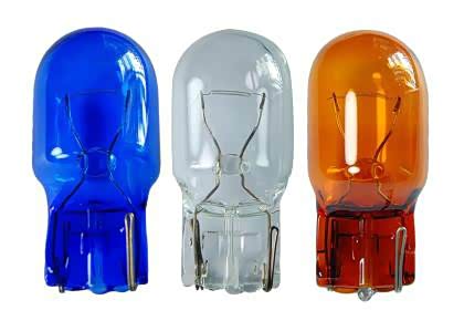

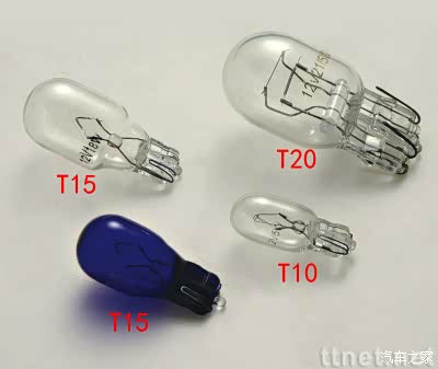

T型灯泡外型基本相同,只是大小不同

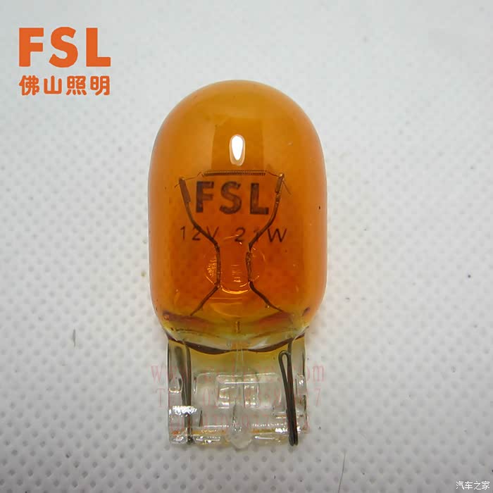

T20黄色单丝:转向灯

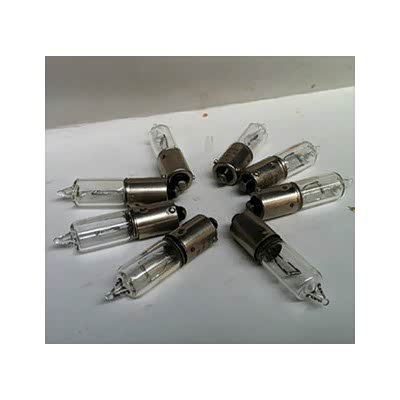

T10:示宽灯、车内阅读灯、后牌照灯、尾厢灯

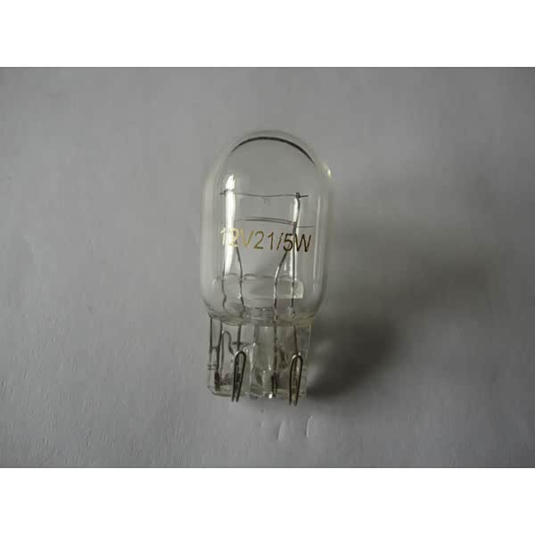

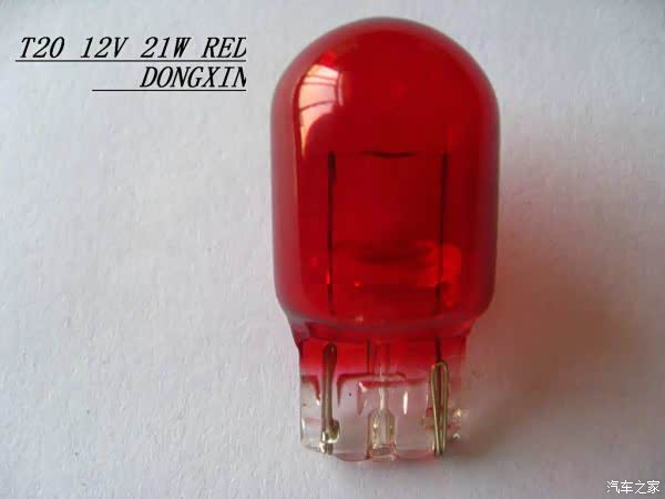

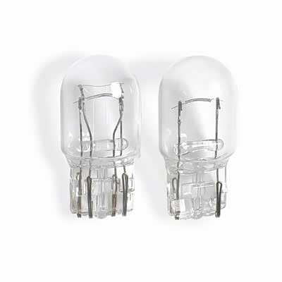

T20除了转向灯,还有单丝和双丝的,单丝是夜行尾灯用的,单然转向灯也可以用,双丝就是刹车灯专用
红色T20一般是尾灯为透明灯罩用的

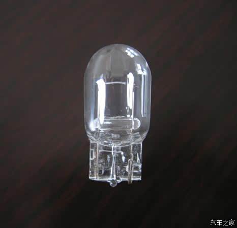

T20双丝
T15,启悦选用它作为倒车灯,为中间透明的
