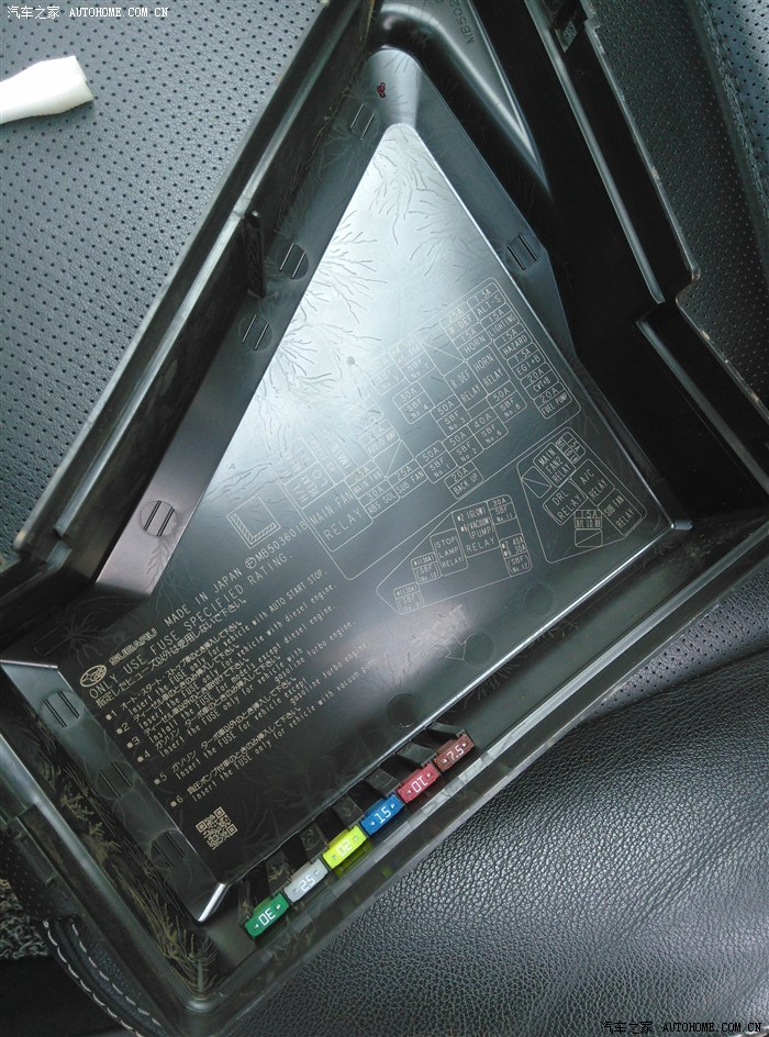

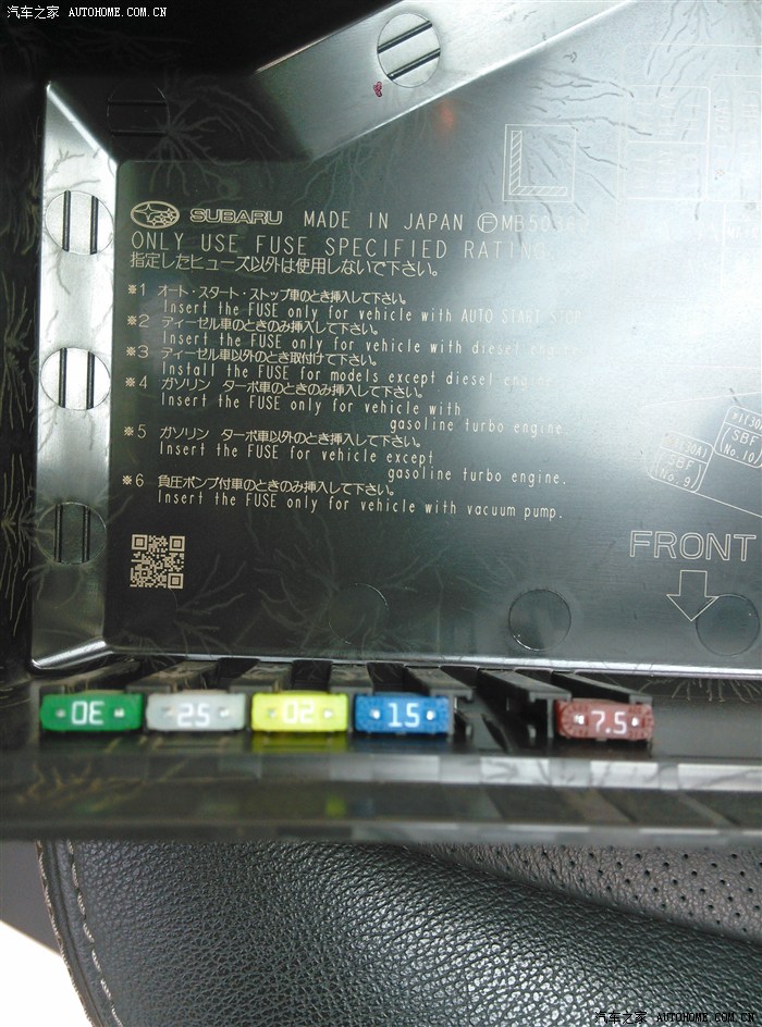

发动机舱右上角的保险丝盒,打开以后在盒盖内侧有备用的保险丝

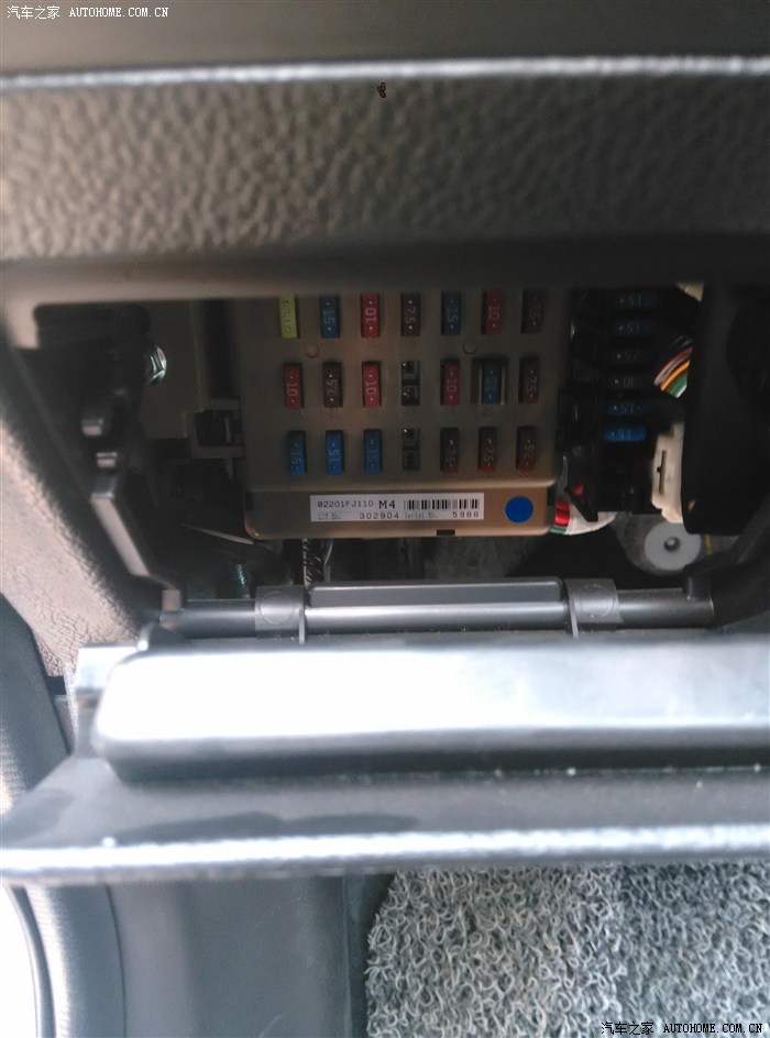

对应说明书找到驾驶室内的保险丝盒,找到对应的保险丝是20号,就是从下往上数第二排,右边第一个,红色10A的保险丝。

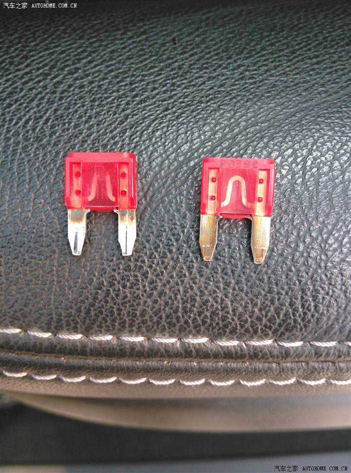

拆下来看看,果然熔断了,就是它。至于拆保险丝有专门的小钳子,在发动机舱的保险丝盒内,一只白色的塑料卡钳。忘记拍了不好意思。
取下备用的10A保险丝。实际上15A的也行,不过我们还是按着标准来吧
对比一下,右边是新的备用保险丝。

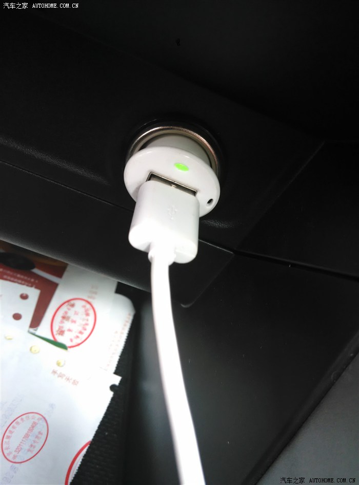

装上后,打开电源,有电了。又可以给手机充电了
事后看了看说明书,中央扶手和后备箱的插座最高20A,前面板最高10A,大家要注意,避免犯错哦。
