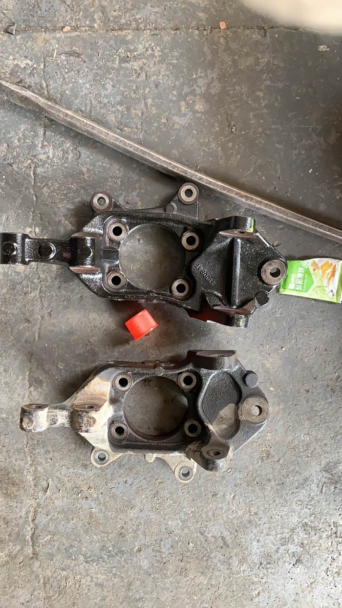

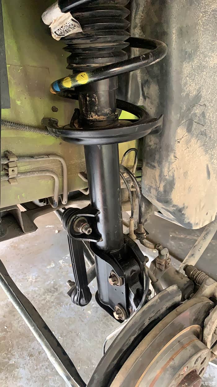

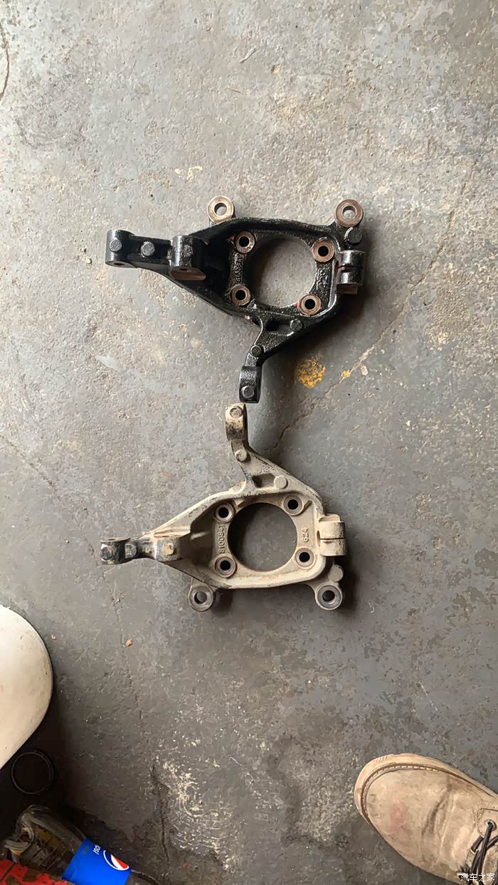

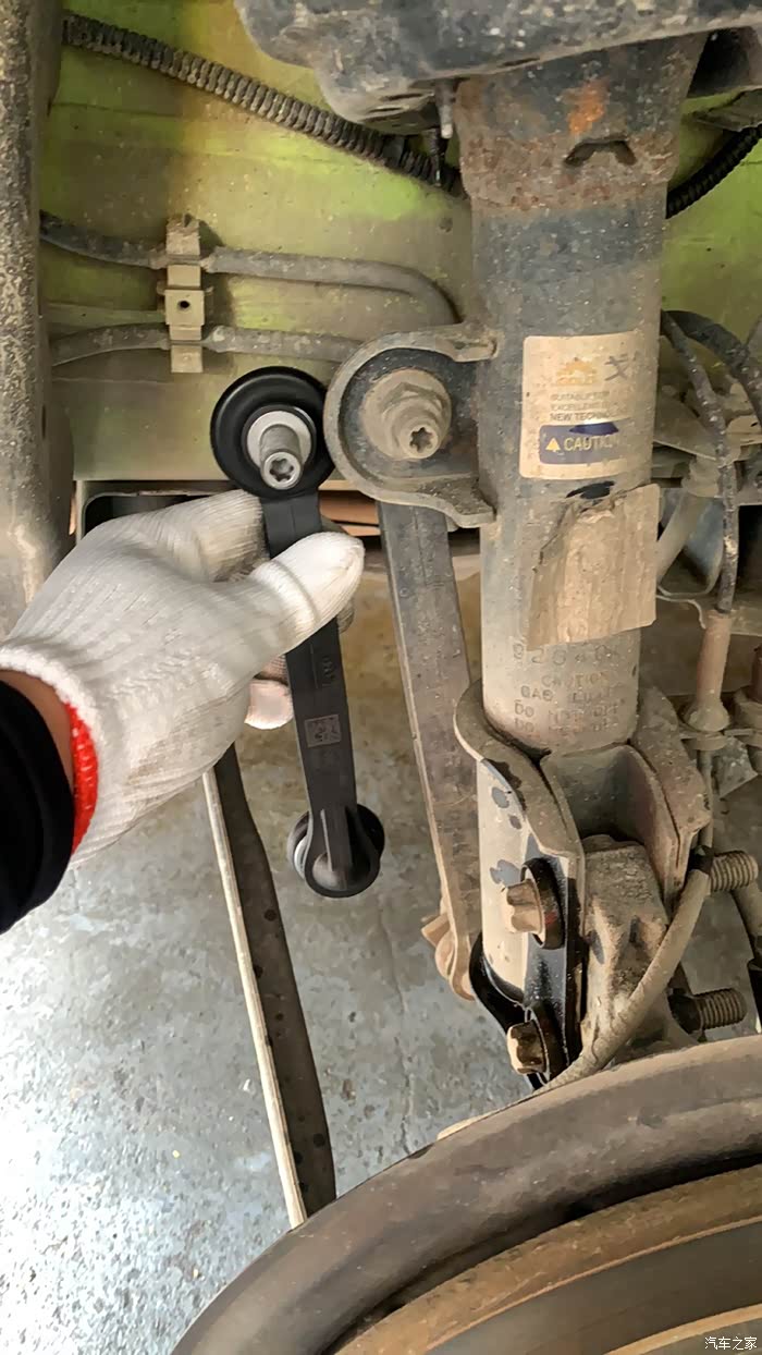

前四驱跟前两驱羊角对比,固定减震的位置明显加大了,前面只更换了四驱减震总成以及四驱羊角!

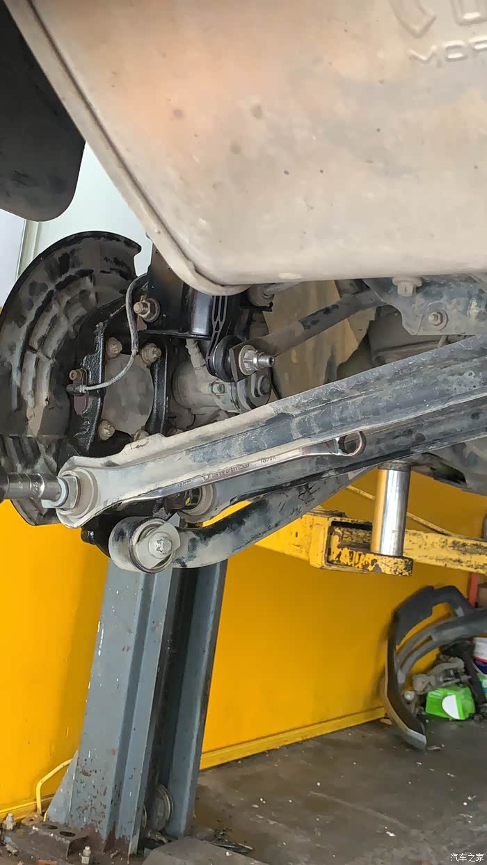

后四驱跟后两驱羊角的差距就比较明显,后面也是只更换了羊角跟减震还有四驱平衡拉杆就行!

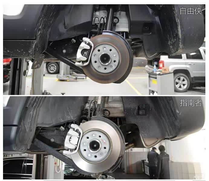

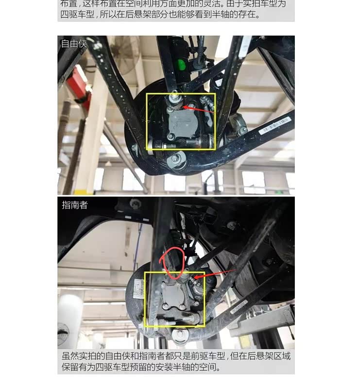

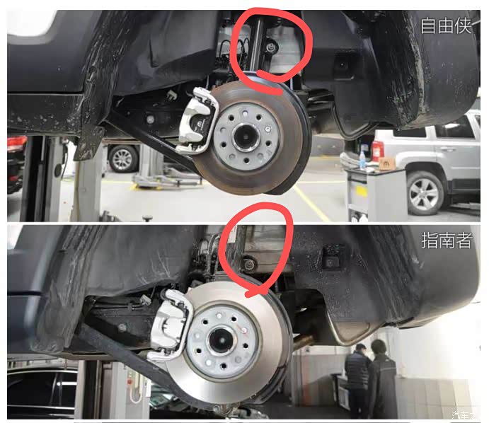

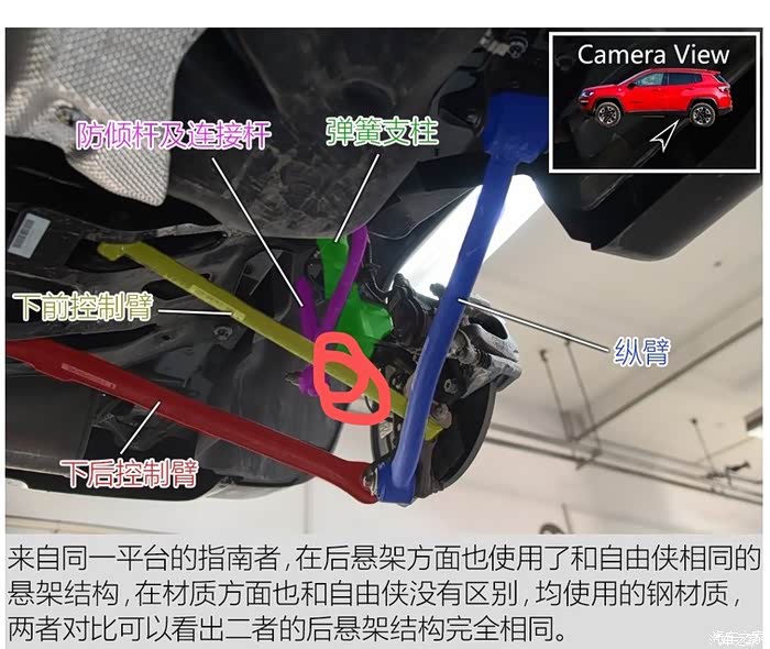

不换四驱后桥参考了指南者两驱羊角跟四驱羊角是一样的,所以不用考虑安装不了!

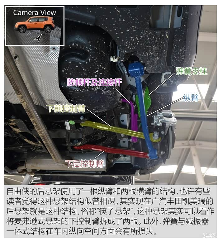

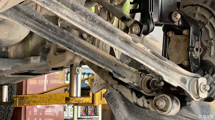

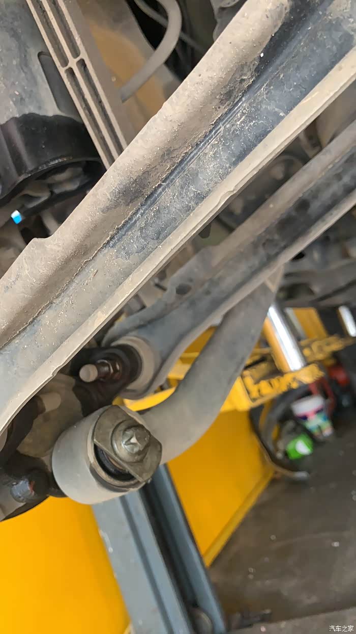

指南者后桥前拉杆是加强的,自由侠两驱都是单层的,可以考虑更换或者不换,
后平衡拉杆指南者两驱跟四驱通用

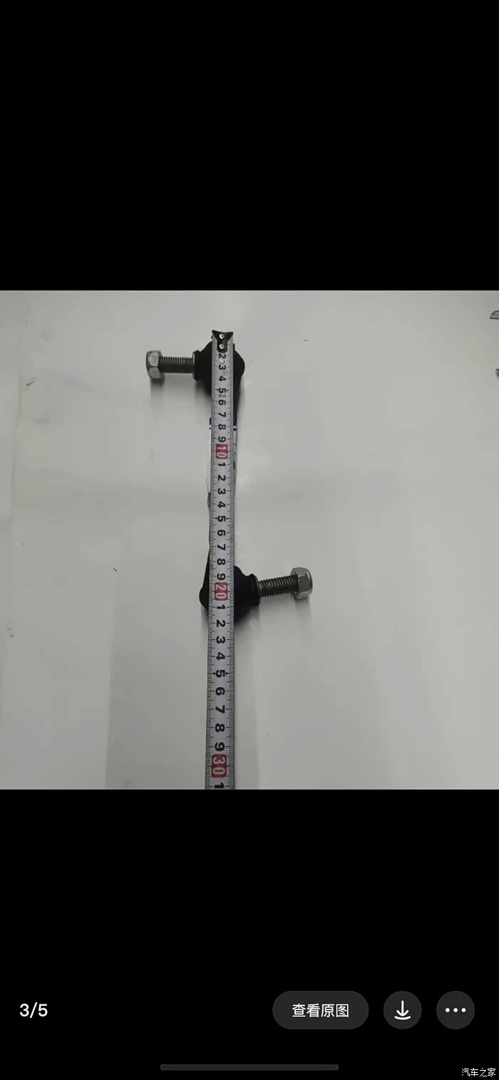

平衡拉杆对比,自由侠两驱平衡拉杆前后长度一样,

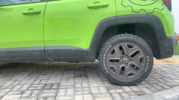

两驱后面重量没法跟四驱一样,所以轮胎朝前比较明显,现在开了一个多礼拜了方向也没跑遍暂时还没做四轮定位,下次底盘升起来以后再拍细节图,
