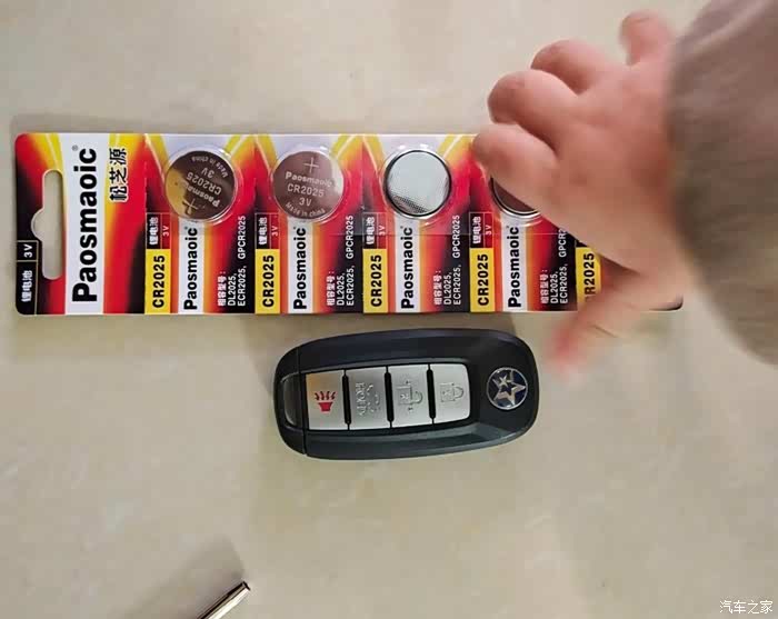

车子买了3年了,最近发现无钥匙进入不太还用了,今天还锁不了车了。但是我老婆那的另一把钥匙能完美的锁车,所以我觉得应该是我这把钥匙里的电池电量耗尽了,因为用车我是用的最多的,这个电量的使用情况肯定跟使用频率有关系的吧。本来是想着到4S店去更换的,转念一想这个比较简单吧为何不自己动手试试呢。于是马上把钥匙给拆开来看看电池是什么型号的,确定咱这车钥匙使用的电池型号是CR2032之后立马在网上选购了一款这个型号的电池,到货之后就开干了哦。

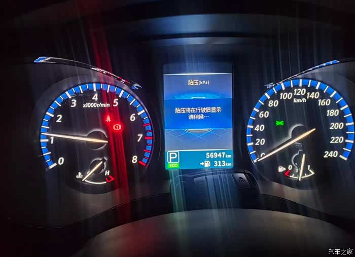

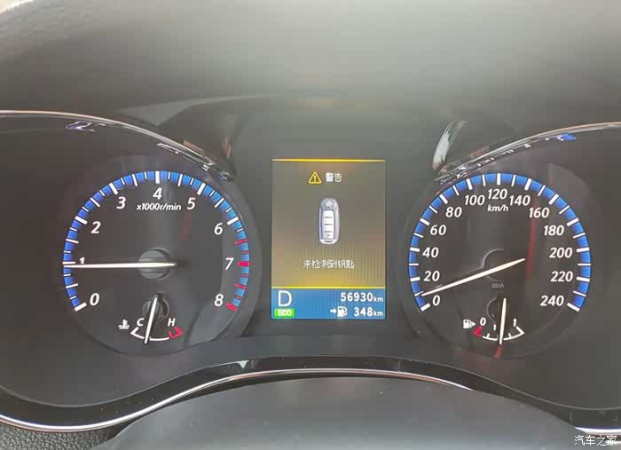

最近老是报警,检测不到钥匙

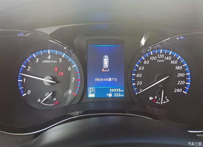

电池电量不足报警

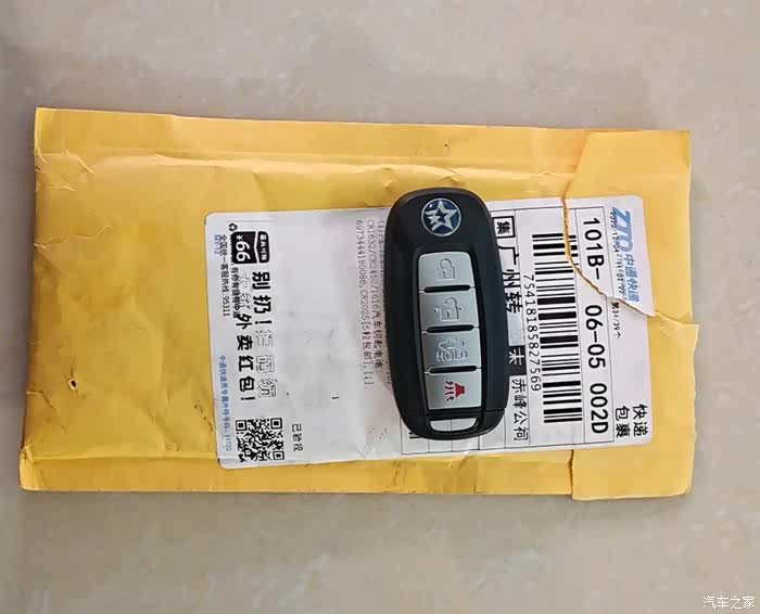

某宝买回来的电池,10.9五粒
打开看看,小家伙也要拿钥匙

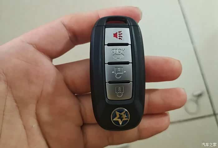

开始拆钥匙了

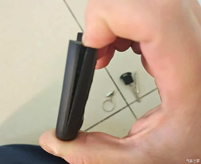

可以用手或者螺丝刀翘开上面结合处

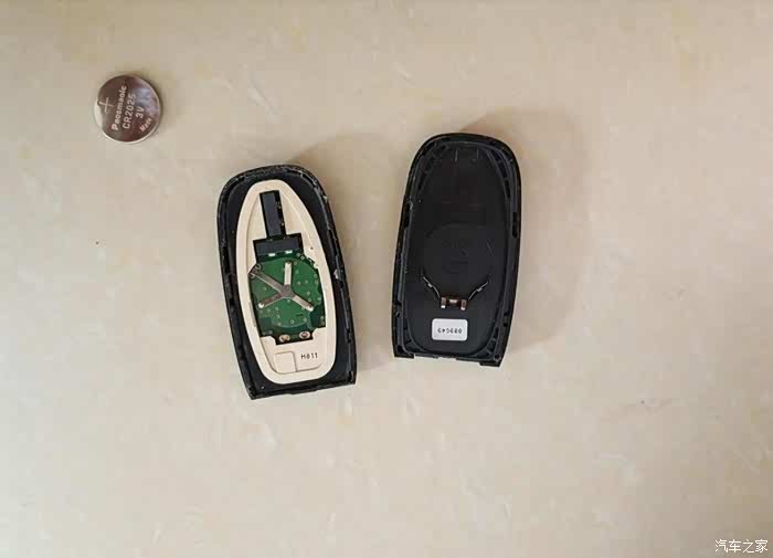

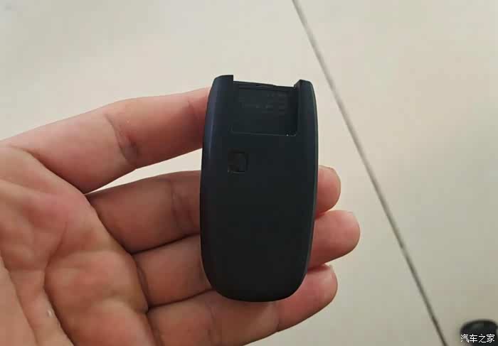

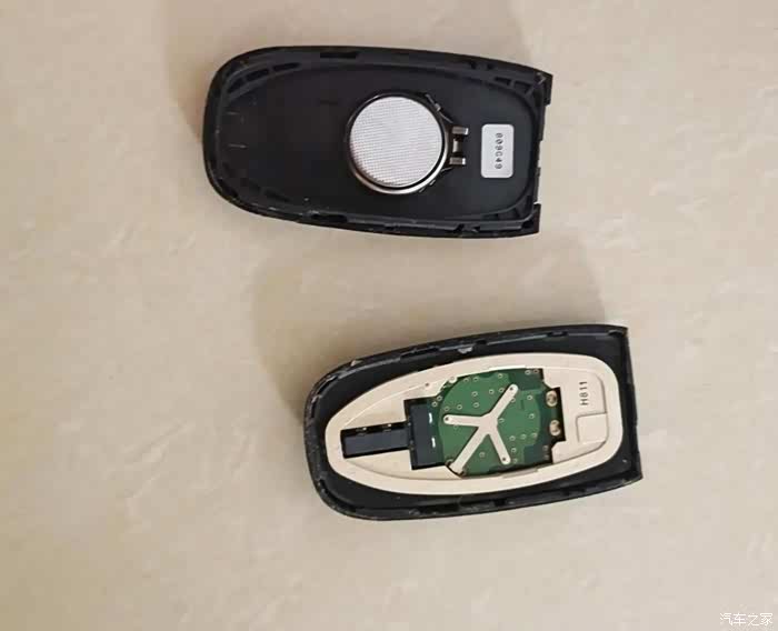

拆开后

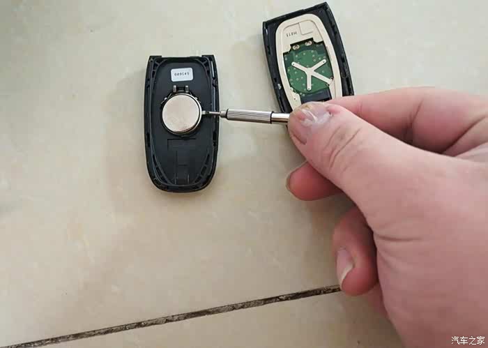

用手或者螺丝刀将没电的电池取下

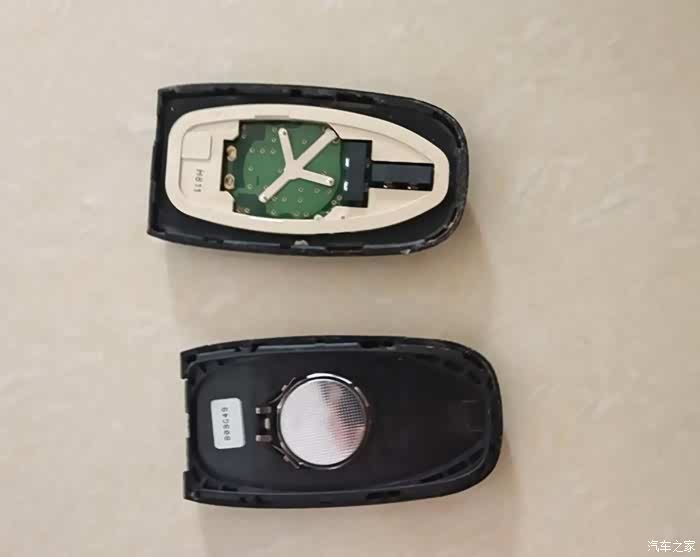

换上新的电池
两个盖子一合起来就OK了
报警没有了,自己动手还是丰衣足食哈
