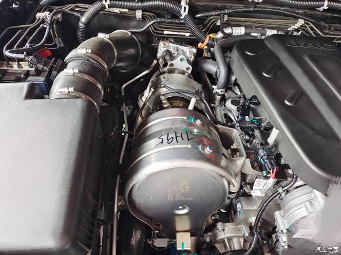

如果您的爱车是国六以上排放车型则需要添加,或者最简单粗暴的方法,打开发动机仓,看有没有这一坨尿素处理装置,有就是需要添加的。

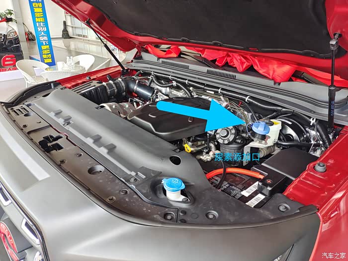

尿素添加位置如图标注所示,一般你提车的时候,店内销售都会告诉你

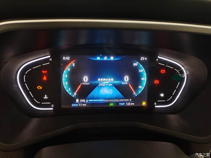

如何看尿素余量,下边图示江淮皮卡的两种行车电脑显示

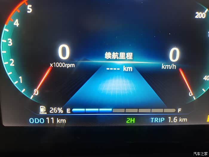

T8Pro车系和悍途车系

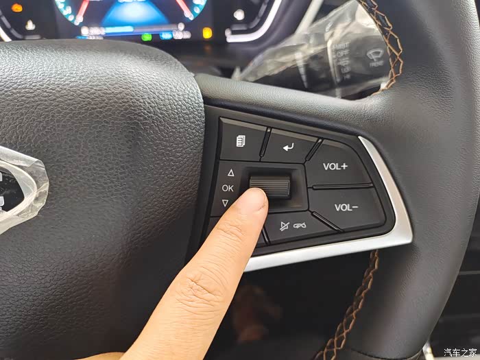

下边进度条直接显示该车尿素余量为26%,如果上边对应的不是尿素余量续航里程,你想看一下续航里程可手动调节显示,调节下图指示按钮即可调出

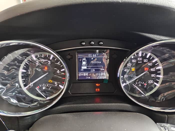

T8和T6车系
图示即显示尿素余量22%也显示续航里程为2600KM

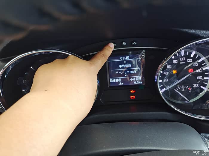

若不显示,同样可以手调,按住图示指出的按钮调至需要显示项目即可

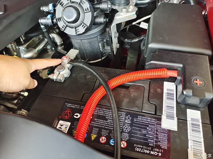

有的时候不注意尿素余量,看到图示黄灯闪烁,则尿素余量基本没有了,就近添加,若来不及添加则车辆就已经打不着火,部分车辆在添加尿素后依旧打不着火,它系统还是提示尿素不足,说明系统检测不到,这个时候我们需要断一下电瓶螺丝,过2-3分钟左右,紧上电瓶螺丝,再次接电,车辆会进入自检,就能检测到尿素已添加,即可恢复正常。
电瓶螺丝松负极就行,黑色是负极,红色是正极
