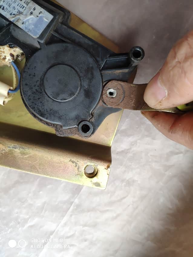

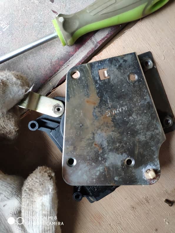

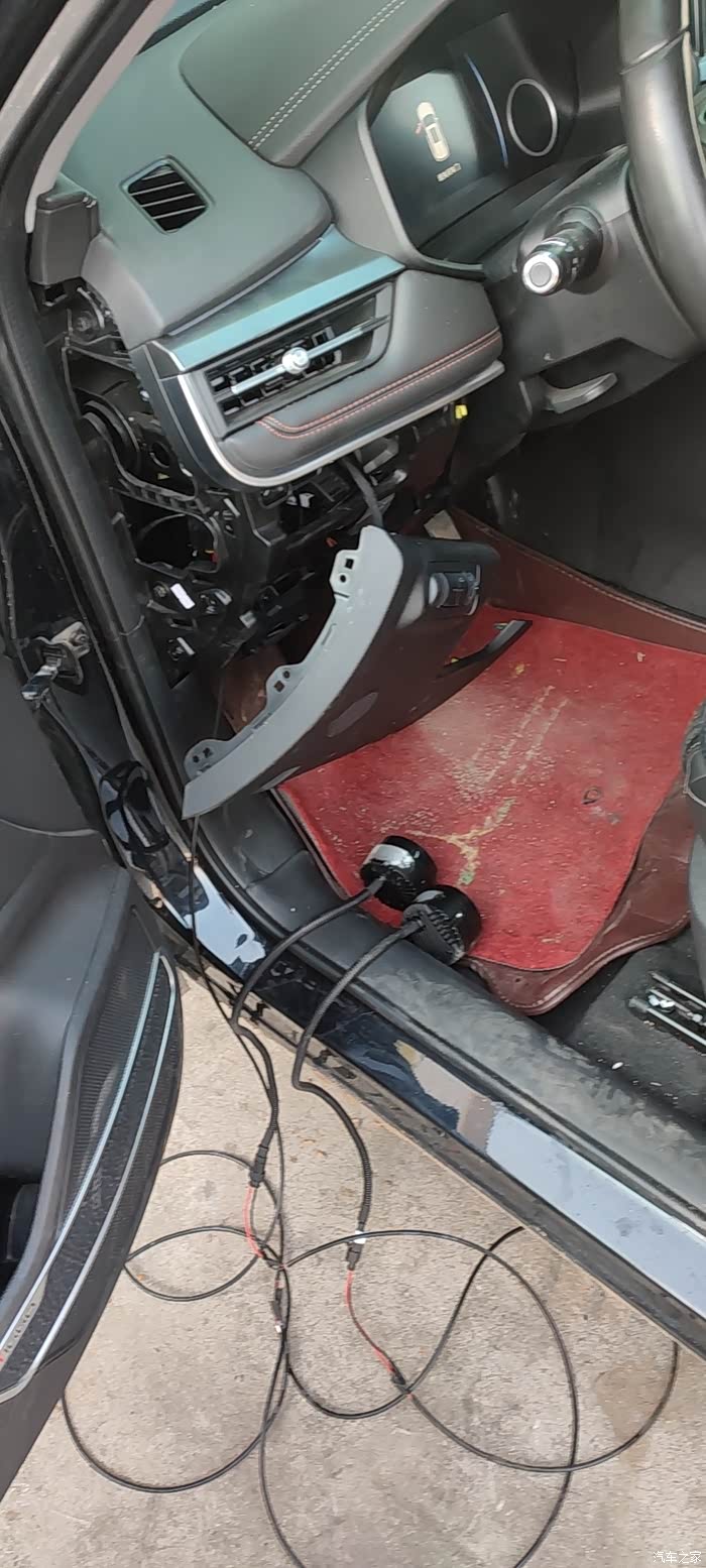

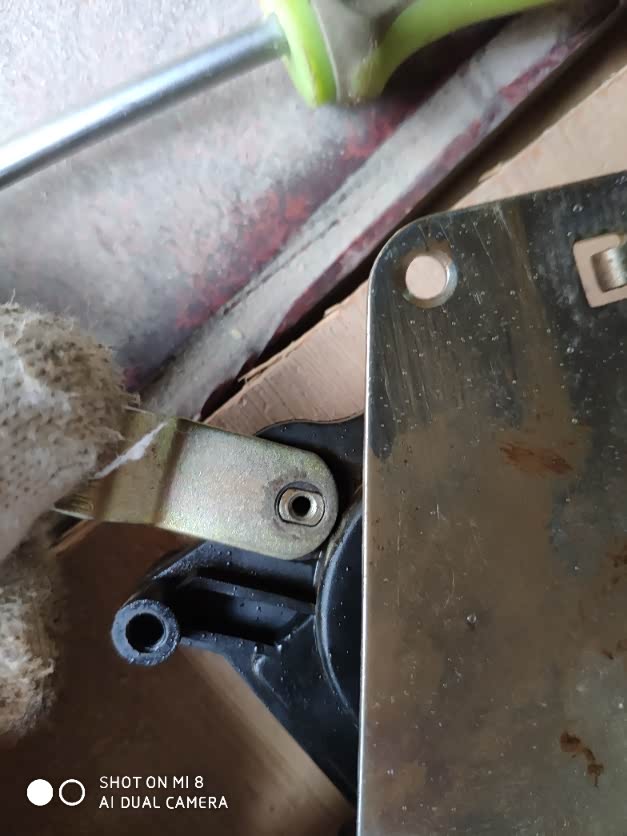

这是拆下来的中控电机,可以看到,这个铁拨片跟电机接触处磨损,间隙变大。以至于按遥控的时候,电机有动作,但是铁片并未运动,所以导致中控锁不上。

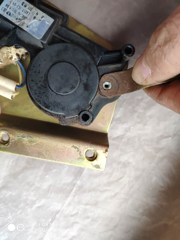

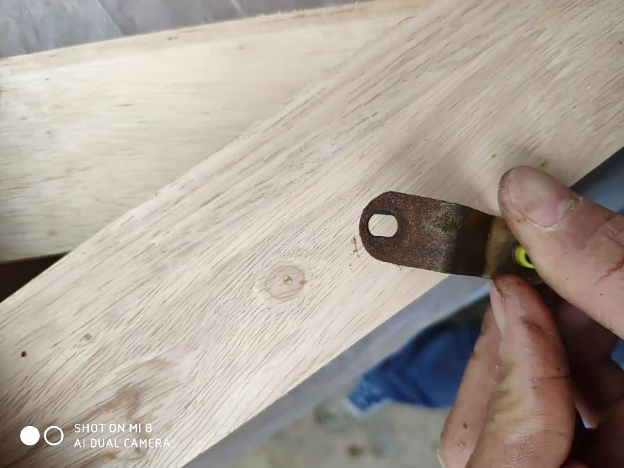

这个图可以更清晰地看出来,这也是属于设计缺陷。就一个几毫米的异形孔接触,在每天都使用的情况下,这几毫米的孔很容易被磨损,导致车门锁不紧。
这是另外一边的中控锁。

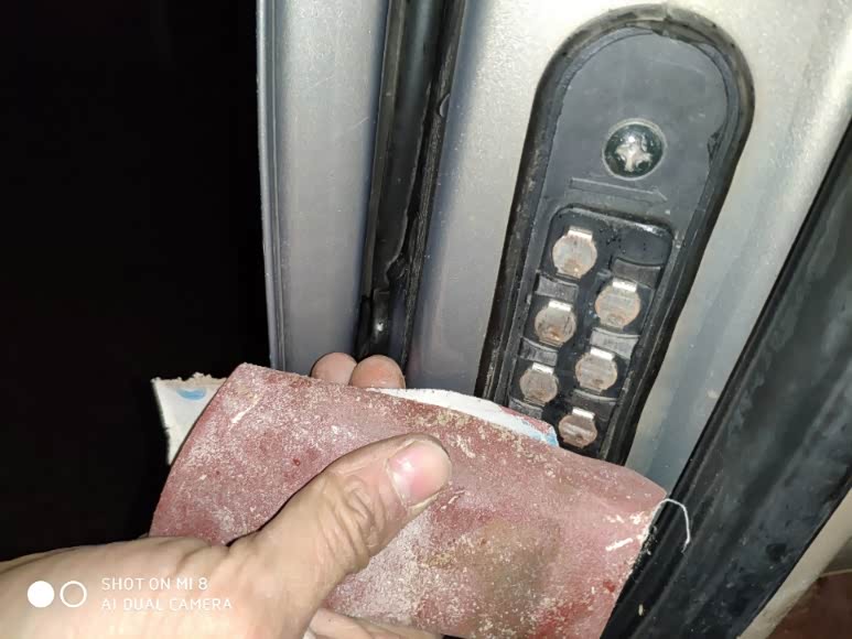

记得这六个触点也用砂纸打磨一下氧化层,让他能更好地接触
这就是那个铁片可以明显看到孔已经变形,解决的方法其实比较简单,省钱的方法可以用ab胶上面粘住,但是要注意下面不能涂胶,因为下部分电机是固定的,只能胶铁片跟电机铁芯的连接处。还有最方便的方法就是更换总成
