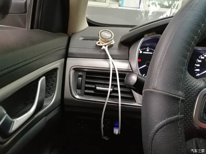

但是原车预留的点烟器位置太不合理了,走线太长,影响美观和使用,经常留意淘宝上关于USB改装,终于发现了一款手机USB充电设备,测量尺寸感觉因该没有问题,能装上,抱着忐忑的心情买来试试吧。

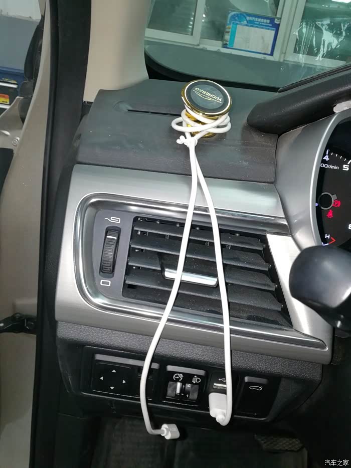

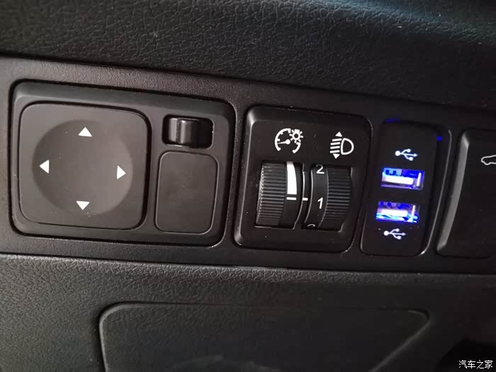

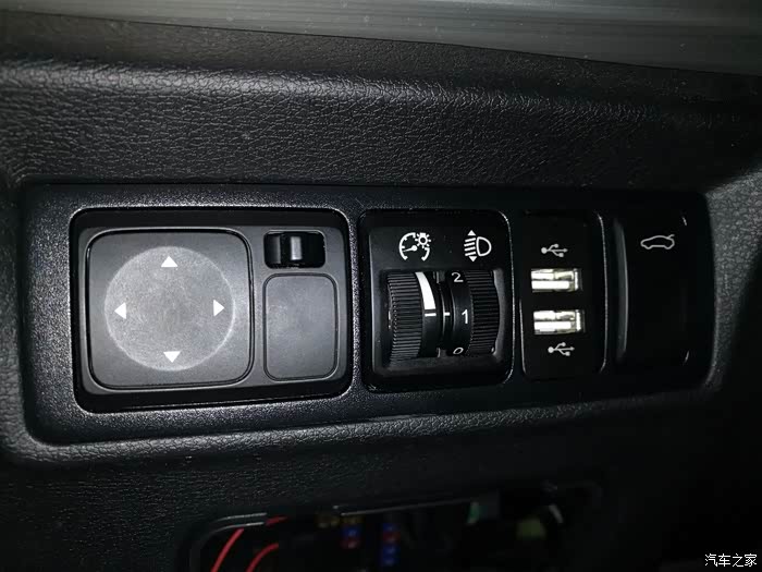

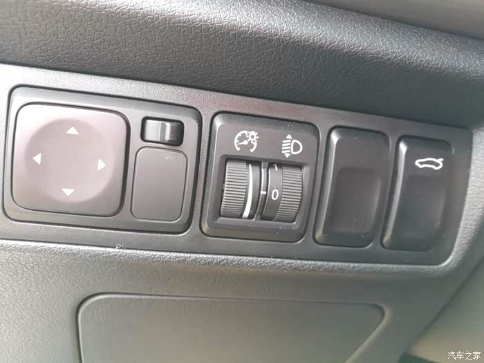

先发一张改装好了的照片,下面是一张原车照片,各位车主可以对比一下看看有什么区别,后背箱旁边原来空闲的位置装上了手机USB充电接口了,是不是很实用啊?
原车改装之前的照片。

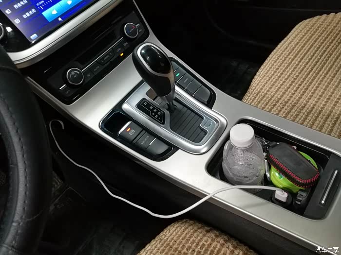

安装完成之后是这个样子的。非常方便,手机吸到左侧A柱旁边,不占地方。充电直接在下面充电,方便,实用,美观!
原来的走线,非常糟心啊,自从在点烟器上装了USB充电接口后我就没有关上过上盖,伤心啊!

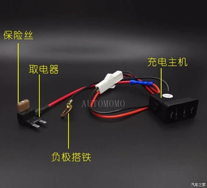

安装神器,手机USB充电接口,XX上购买的。

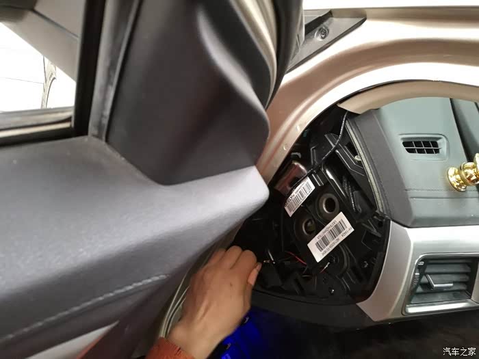

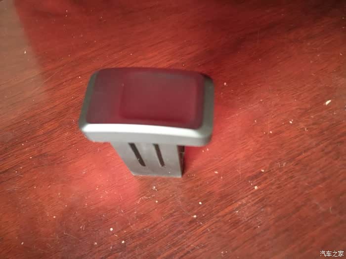

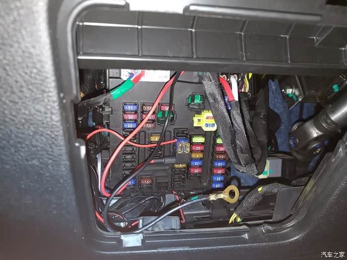

首先打开保险丝盖,手伸进去,找到需要替换的开关位置,用手按住卡扣,使劲往外推,就能推出来。
赞一个吉利的服务!首先打开保险丝盖,手伸进去,找到需要替换的开关位置,用手按住卡扣,使劲往外推,就能推出来。
原车没有用的,直接一推就推出来了。看着挺轻巧的。
因为是博越原车的,网上一直没有卖GL的,所以位置有点偏差,师傅问需要粘住吗?考虑到就在方向盘下面也没有人注意,试了试挺结实的,就没有在固定。

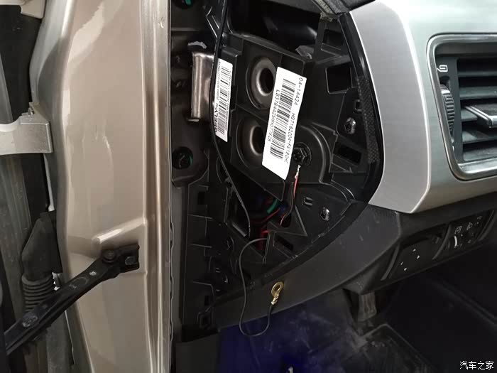

找个空闲的保险丝,拔下来,将USB充电器带的插口插上,取电。
搭铁线拧到了车身螺丝上,固定到了左侧盖板上的螺丝,直接拧上。
上完搭铁线,回复原样,赶快试试。
USB充电器接口带灯的,非常漂亮,试试手机充电,充电速度挺快的,完美的改装。

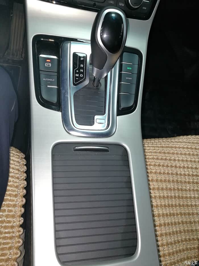

挂挡杆下面终于能够关上了,这样看着才漂亮。

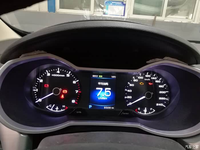

最后上传一张油耗照片吧,总感觉百公里油耗不够灵敏,7.5已经有3000KM没有动过了,是不是坏了。
不过油耗还是挺理想的。
加100元的油能跑200公里,核算1公里5毛钱,各位GL车主大家的油耗怎么样啊?
不过油耗还是挺理想的。
