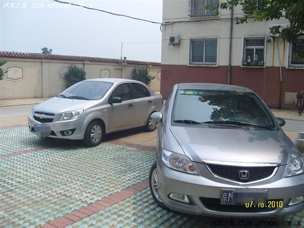

我的乐风是1.4手动!去年8月底在北京提的车 裸车价格 62900@!还凑活 呵呵 !今年的4月3号 我把宝贝乐乐改成了油气两用的,可以烧天然气可以烧汽油!相当省钱了!烧天然气根据我们这里的2.8每立方米的天然气价格 每公里也就是0.18-0.2元之间 ,装的罐是上海荣华的钢瓶!自己后来办了钢瓶使用合格证!

右边的本田思迪 也改成天然气了 相当省钱了!
