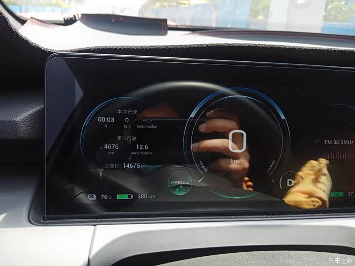

不知不觉小Y已经跑了14675KM了,按照保养手册的规定首保5000KM(三个月)后每隔10000公里或者12个月(先到为准)该做第二次保养了!这个必须按厂家的要求不能含糊!下面我给大家分享一下这次保养的全过程…

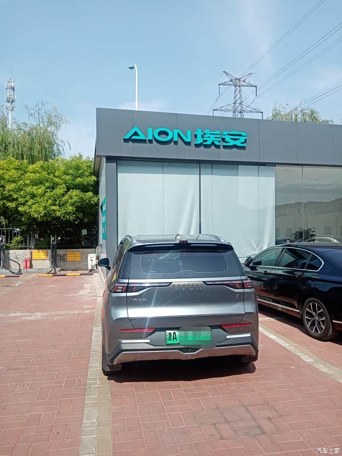

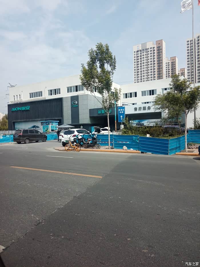

首先要从APP上下单预约,这个非常方便一目了然根据自己的时间和店里的时间选好预约保养时间和4S点,本着要体验天津所有4S店的原则这次选择了中北店!
售后服务大厅外

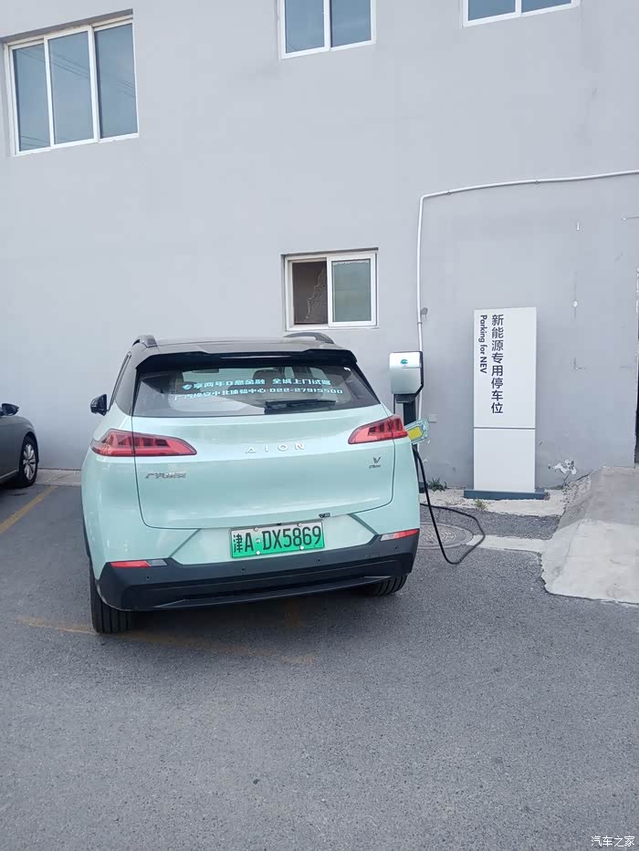

车间门口正在充电的试驾车
车间门口正在充电的试驾车

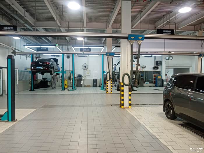

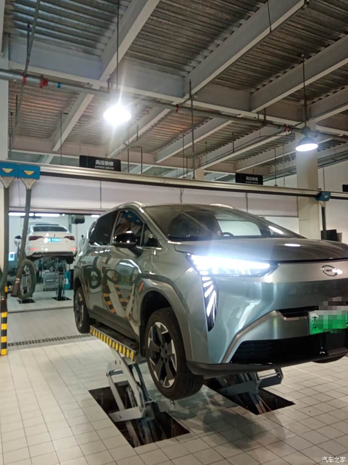

捷通达集团店和一汽大众在一起共用一个车间,车间虽然不大但是干净整洁每个工位都很整洁一尘不染先给个好评
和一汽大众共用一个车间

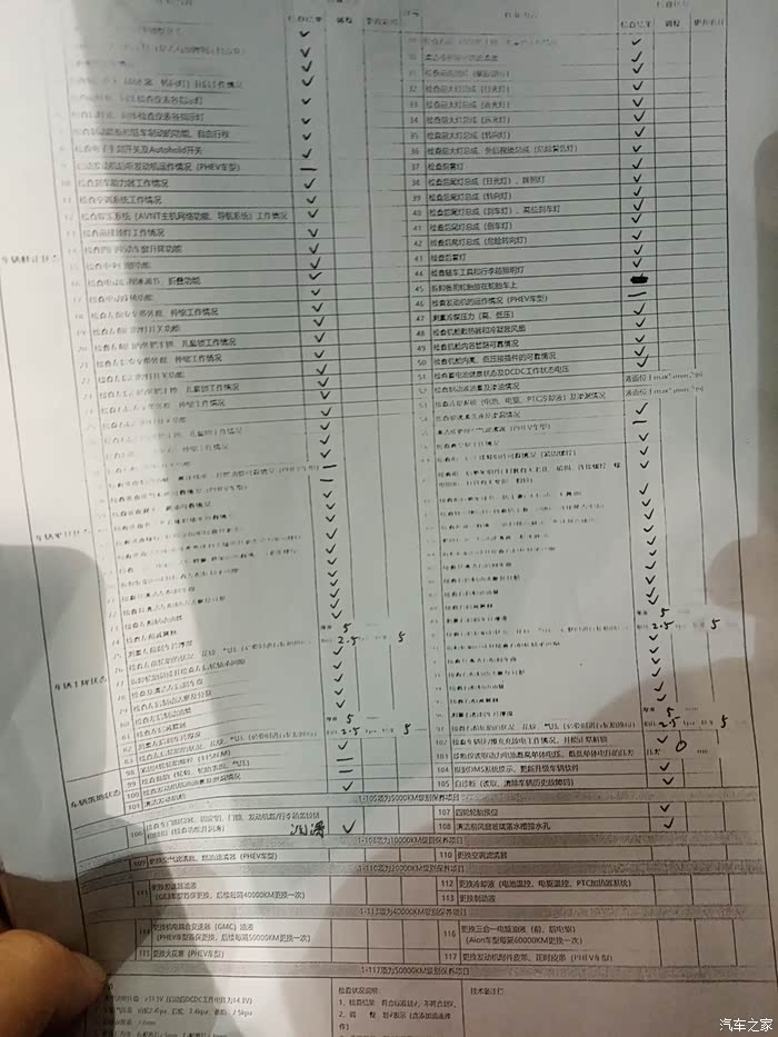

这个是保养的单据这是本次保养需要进行的项目非常详细…技师会按照上面的项目一一检查核对

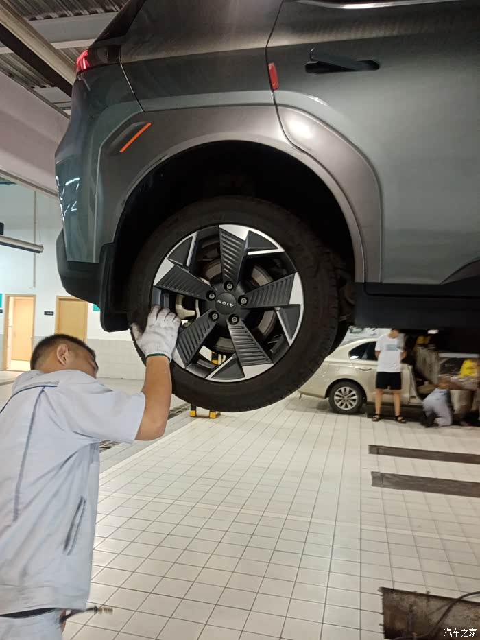

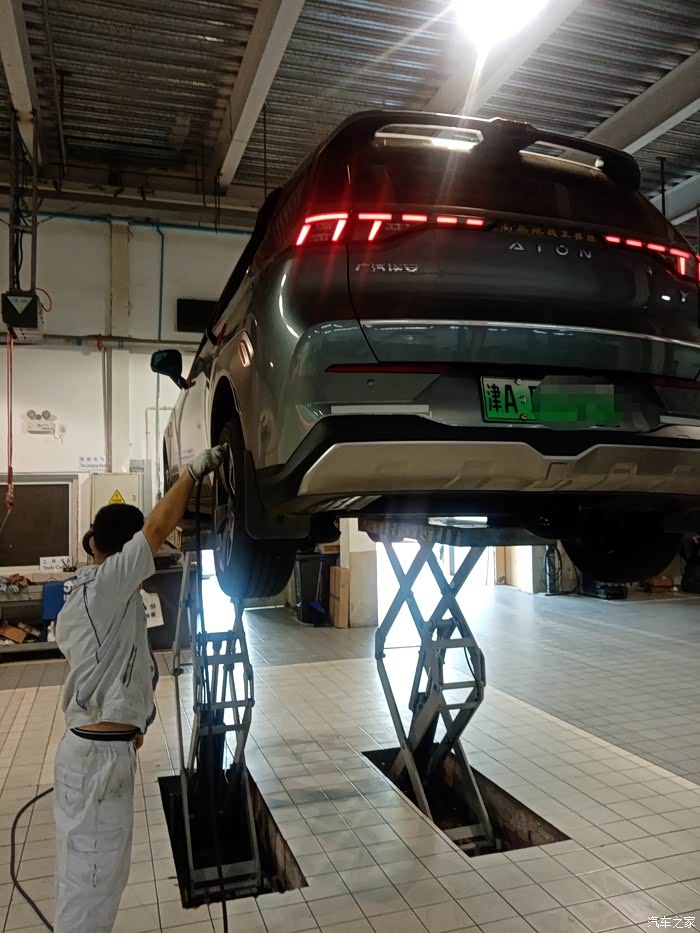

第一步就是上架子用胎压表把四个轮胎气压调整到规定数值2.5(车辆B柱下侧位置有明确规定)技师非常认真每个轮胎都不放过

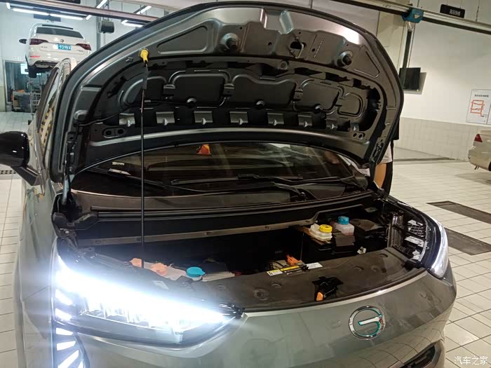

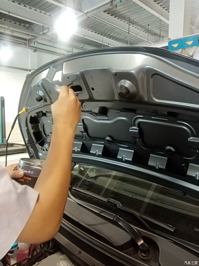

第二步检查机舱油液并除尘,机盖及四门铰链位置涂抹润滑脂小师傅一丝不苟认真负责

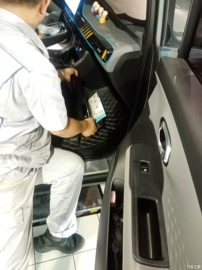

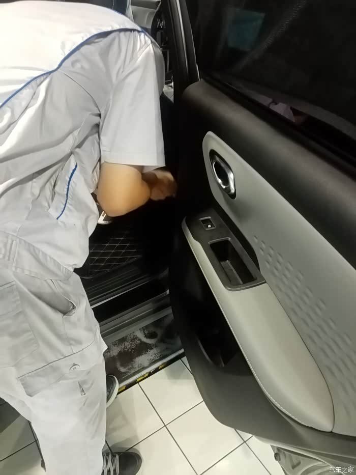

清理空调滤
另外的师傅给清理一下空调滤清器,平时动手能力强的可以自己动手之前也写过相关帖子不再详细描述

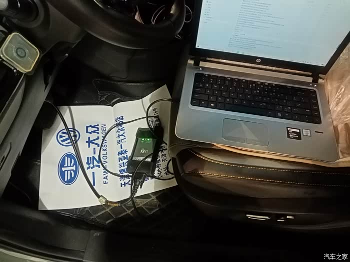

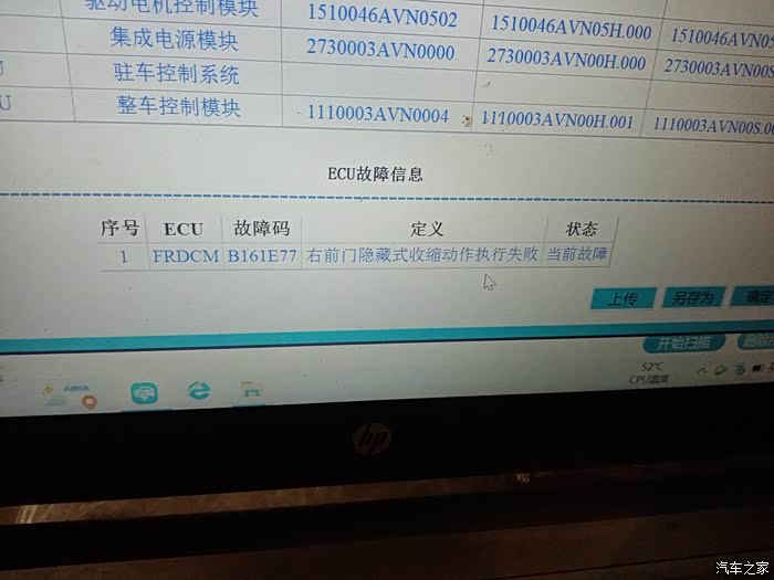

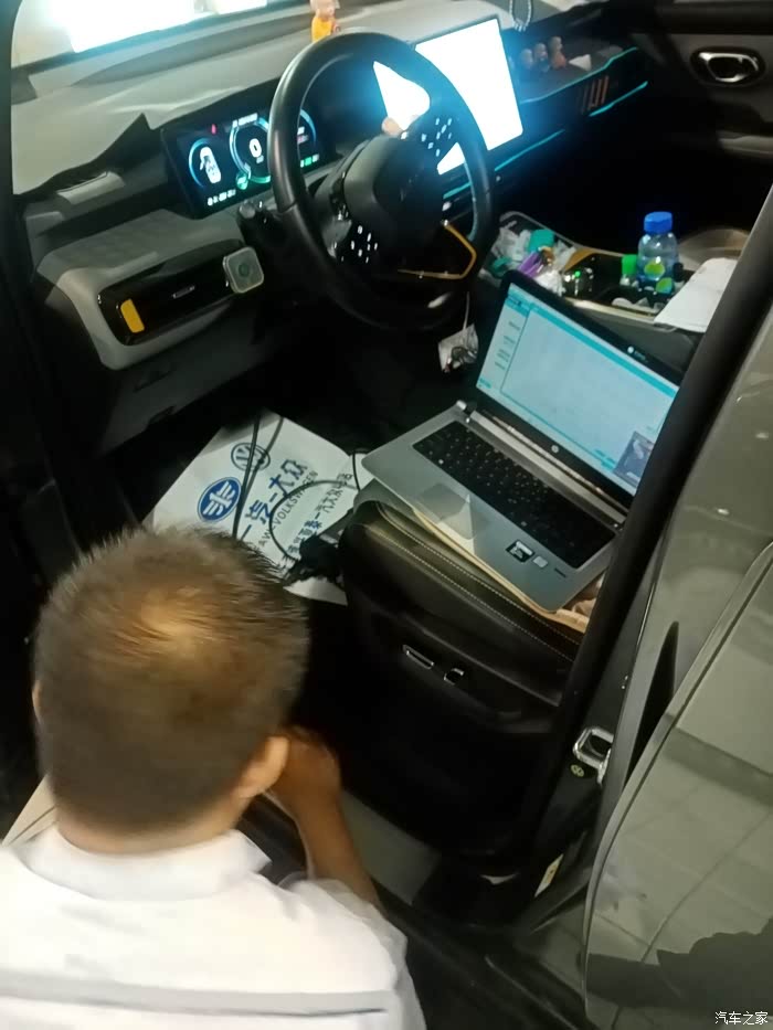

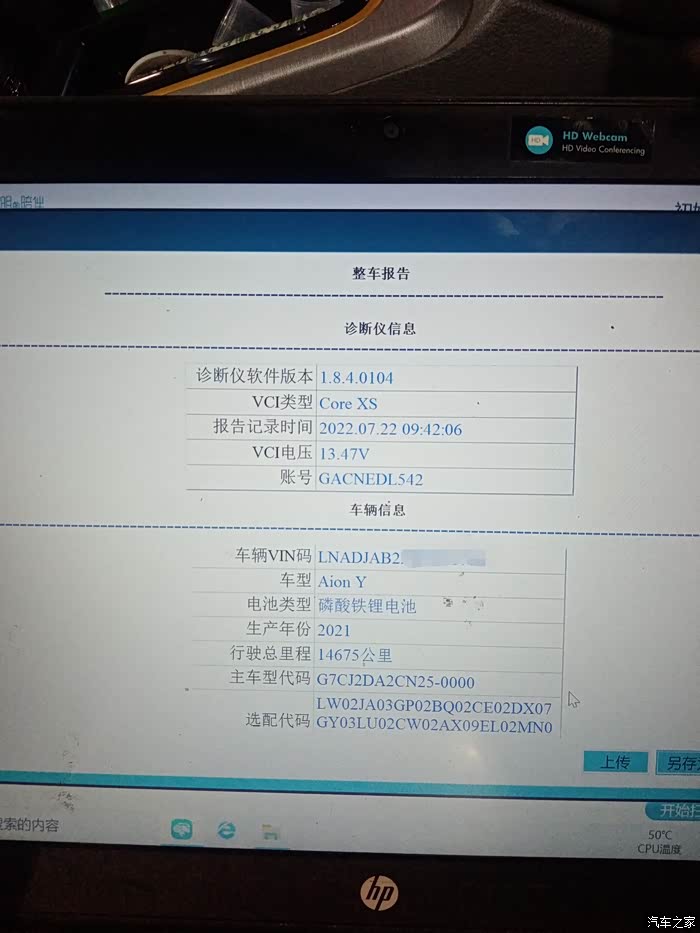

第三步也是本次保养的最核心部分用电脑诊断一下车辆的健康状况,其实电车保养没有啥花钱的地方最关键就是读电脑诊断故障码话不多说上设备
这家店的电脑绝对是新版本!有图为证
为啥这么说呢?因为上次首保那家店读出来的电池型号还是三元锂的为此还纠结的好久!这次绝对没问题了磷酸铁锂的
不读不知道一读下一跳,读出来一个不是真故障的故障码,这个故障平时也没有出现过所以称之为假故障!解决方案,断开小电瓶负极然后再接上用电脑清楚故障码即可!

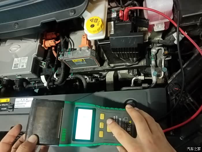

然后就是用专用仪器读取小电瓶的健康状况并打印凭条,电瓶状态一目了然因为之前过年期间在公司用充电机对小电瓶补过一次电加之平时良好的用车习惯所以电瓶很健康!

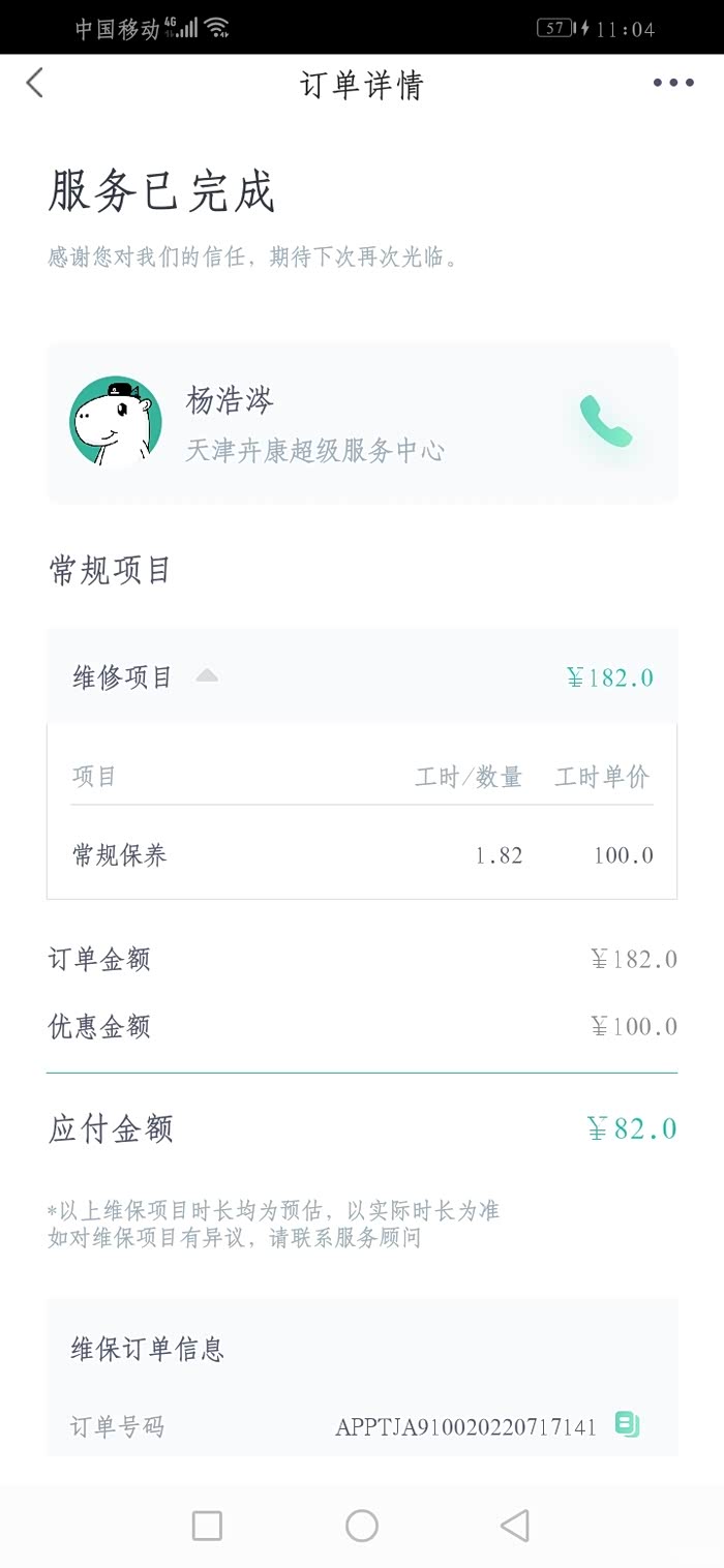

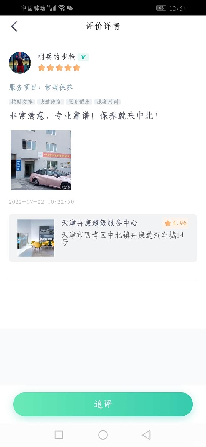

至此所有本次保养项目全部完成!技师非常负责问我是否需要洗车,因为我公司洗车实在是太方便了所以就不麻烦别人了就没洗,最后由技师把车开出车间钥匙交给服务顾问进行最关键的环节!结账!不结账也不让你走啊!在商城里1000积分兑换了一个100元的抵用券又省了100元这年头赚钱不易能省就省!以后大家要积极签到评论点赞分享合伙人回答车友问题发文章赚积分省钱就OK了!结账之后就是本次保养的点评环节!无论是接待维修技师车间环境全都OK没有理由不给满分!
再给店家做一波广告!
