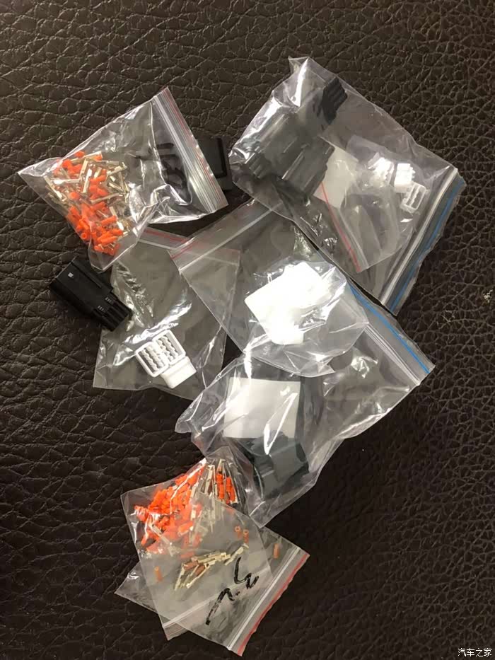

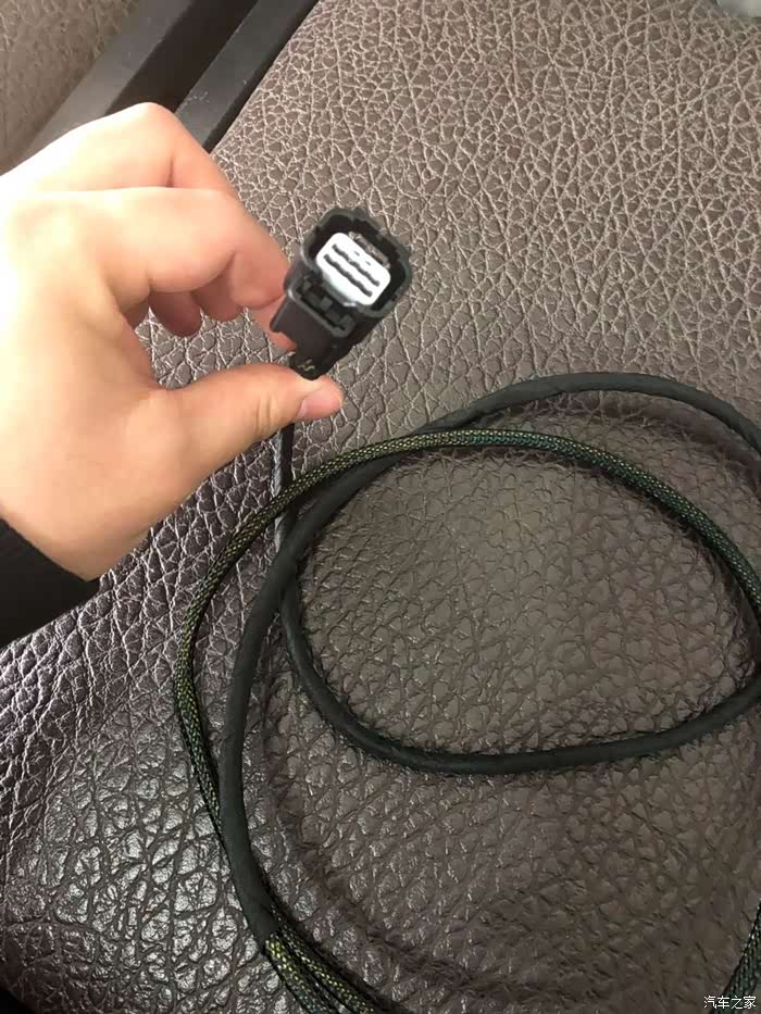

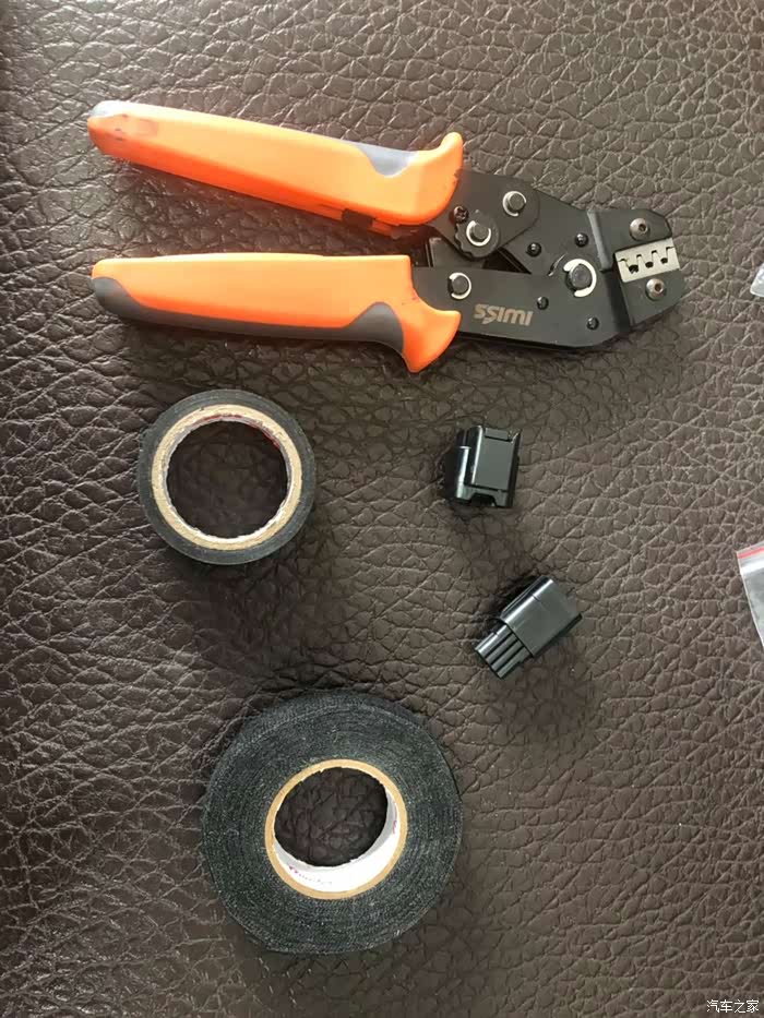

添加线束的端子,插头。
购买的无钥匙进入拉手。
都是这么做的然后胶布缠好

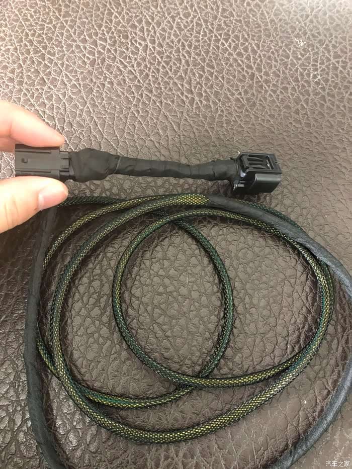

做段子签字和线束胶带

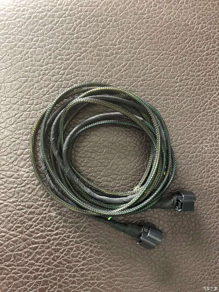

自己做的线束

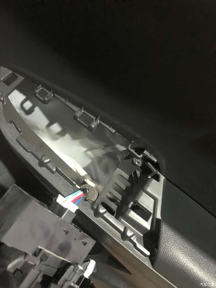

准备的差不多了,开拆。

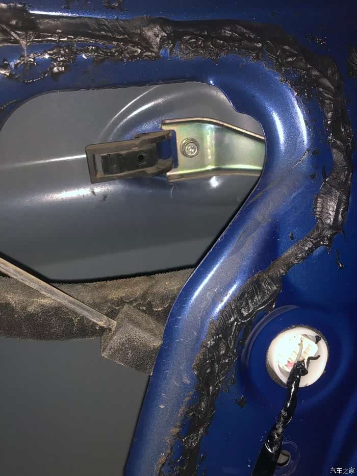

就俩螺丝门板就可以拆卸下来了

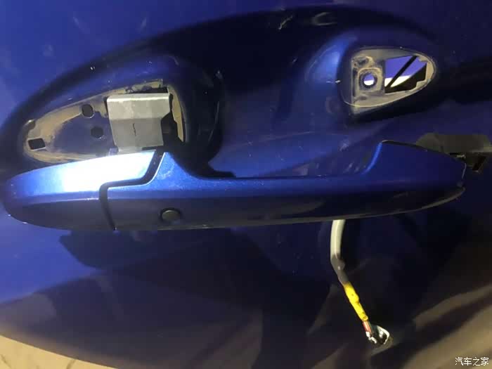

因为自己拆卸没拍那么多细节,谅解,拉手固定的就是2个螺丝拆下来就可以把外拉手拿下来了,注意螺丝别掉门板缝隙里不好找,别问我自己知道的

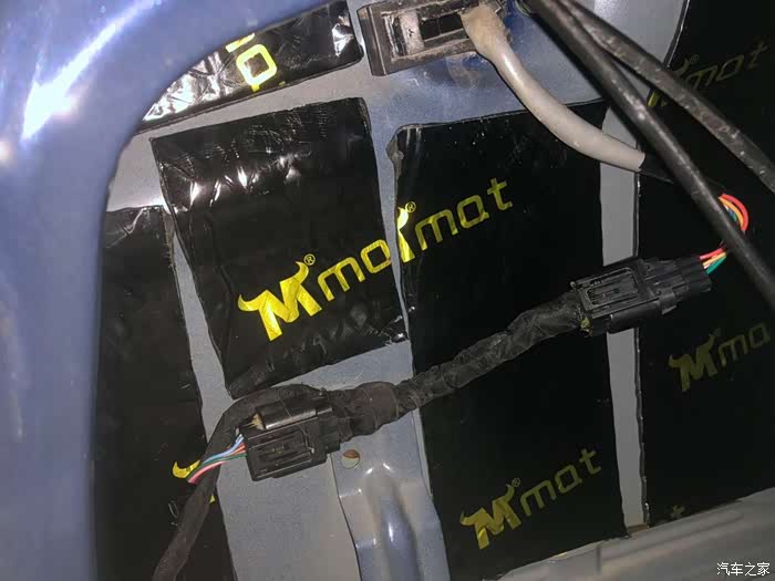

居然拆开了就贴了点止震板,自己做的一份二转换线

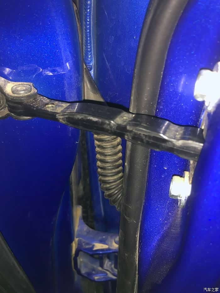

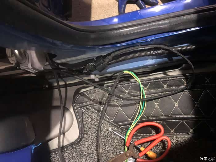

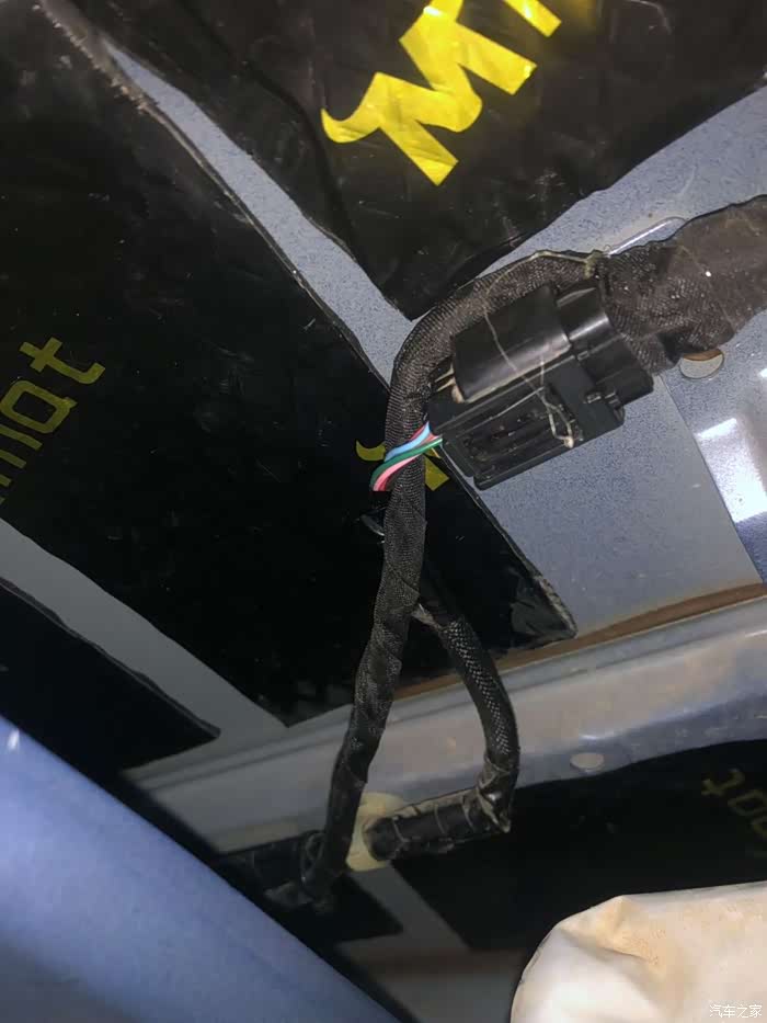

然后就是门到车内的穿线,我的办法是用了一根引线走的原车胶皮套里面,这样开关门什么的看不到线,也不会导致常关闭车门线会断开之类的。我感觉穿线还是比较好穿的。
就是走的这个胶皮管
这是后门穿好的线走到车内,然后和前门的线束接到一起。
外拉手拆卸和更换带无钥匙进入的拉手

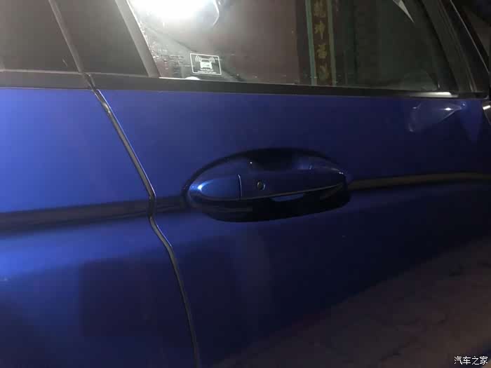

更换好拉手把后门的线束穿入到车内和前门穿入车内的线束连接好就可以,然后测试,成功!很激动,也感觉方便了很多下次孩子上车可以直接拉后门开锁了,省去开前门解锁在拉后门繁琐的步骤了,对我来说很实用。
安装好的效果图,因为晚上安装的所以没那么清晰
