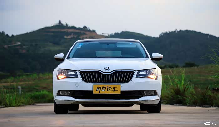

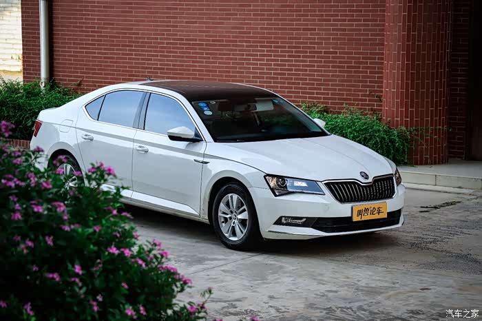

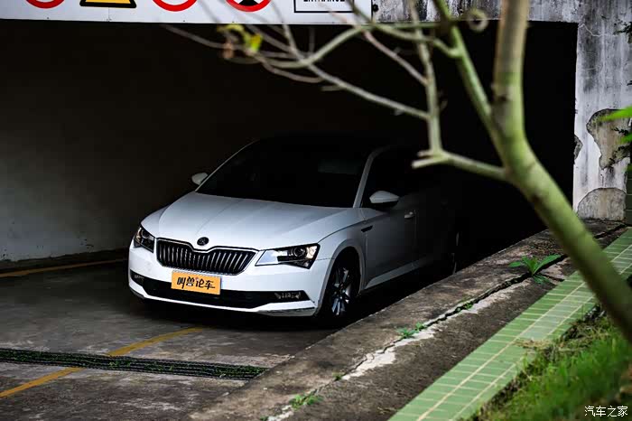

相比于两表兄的“浓郁”商务风格,速派外形绝对更吸睛!源于概念车VisionC打造,外形凌厉飒爽。就像旁边的机器人,相得益彰!

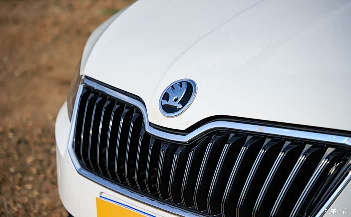

但是话又说回来了,这中网跟韩系某品牌简直是——剪不断理还乱。

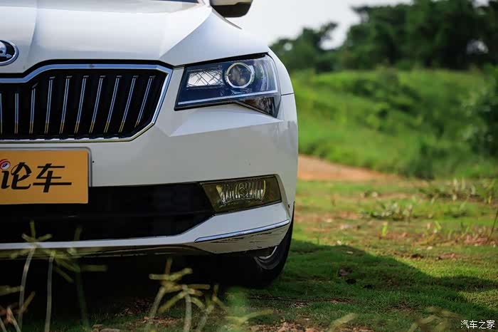

前脸标志性的大灯“下垂”设计,我觉得比中网更具辨识度,更有家族化特征!“墙裂”表扬带舔一下,速派最低配都有氙气光源,这点比迈腾好多了!

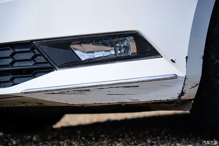

租赁公司的车子刮刮蹭蹭,引擎盖的这缝隙就当眼瞎没看见,原厂好多了。
再看看这些前唇,所谓不是自己的东西使劲操啊!
这样的外观,你可想而知它的使用多恶劣。

这个车子的脸蛋,最讨好金主的地方就是高低配差异不大。至少没有迈腾低配那种不带透镜的灯“碗”!

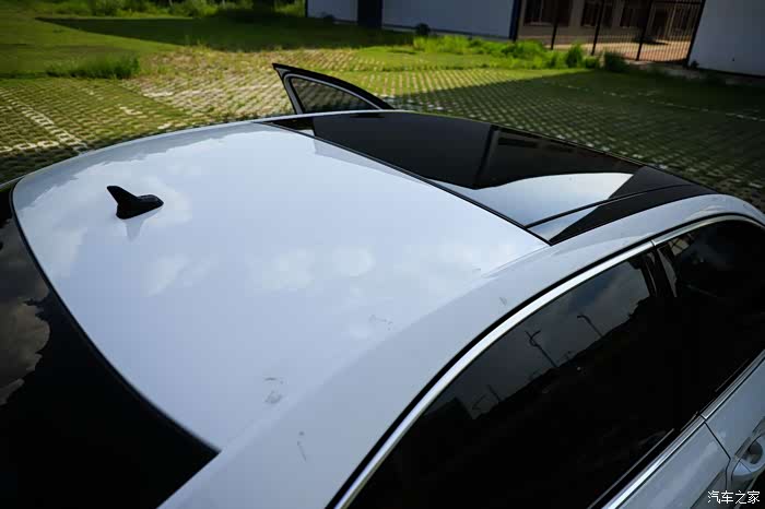

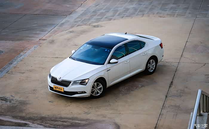

外观方面,这个三分之二的黑顶套路深得人心!外面看着像全景,里面看就是普通天窗。这招其它厂商应该套路一下,面子工程很有必要的。

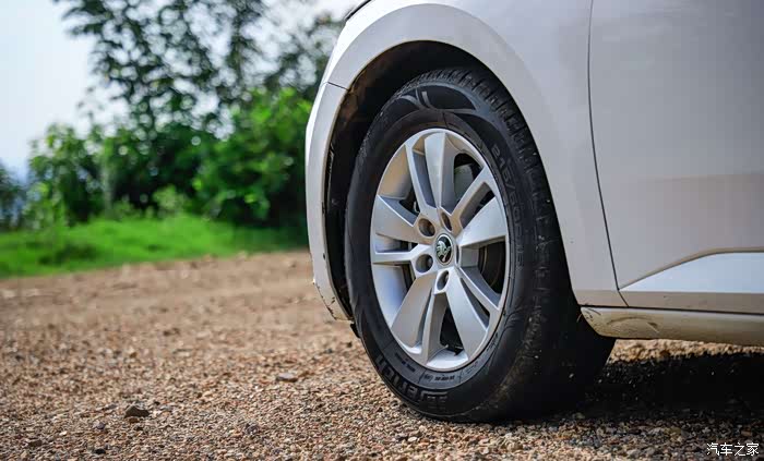

16寸的轮圈稍微抠门了点,但是我很好奇,1.4T的顶配竟然配235,18寸的轮圈!跟2.0T顶配一样样的,这给买1.4T顶配的车主极大面子满足。你懂的!

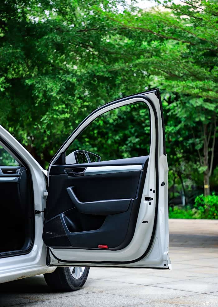

关门的质感用料跟迈腾一模一样,依然无可挑剔!

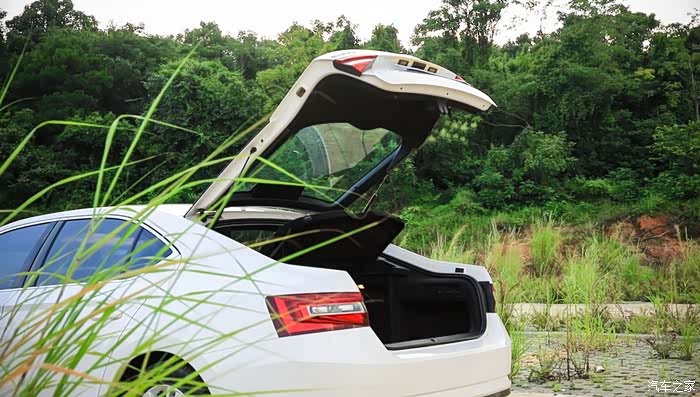

车身结构最大卖点!掀背式的尾箱门,让储物空间变得多种多样。有种错觉,我以为自己在开旅行车。
墙裂吐槽,这种开启方式应该全系标配自动;否则手动打开关闭真是一件体力活!谁用谁知道。建议,能不能设计分为两段式开启?

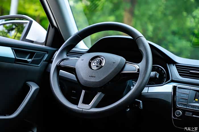

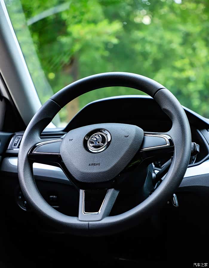

相比顶配的四幅式,我更喜欢这个,直径刚刚好!中间的喇叭声音依然“震耳欲聋”,传递到车厢内确实大声。

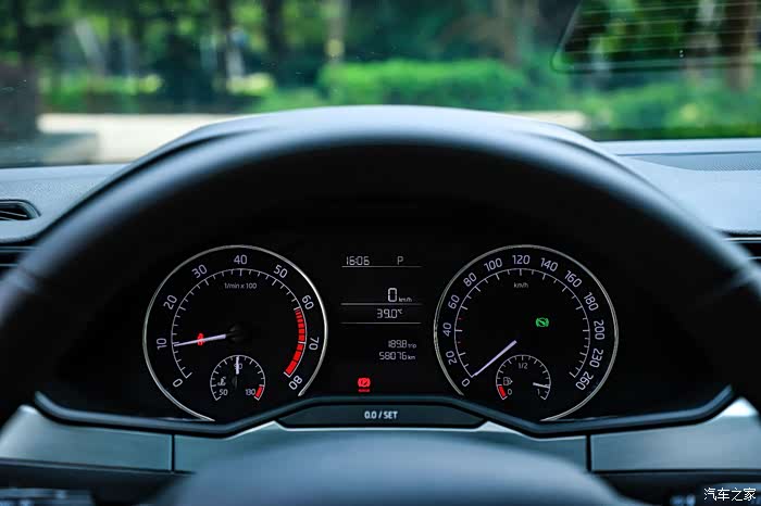

相比于迈腾密密麻麻的数字,这个清晰显眼很多!

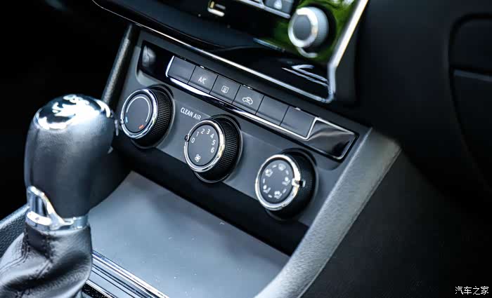

别看排量只有1.4T,我很负责的告诉大家,速派的空调制冷非常给力!我个人感官而言,比1.8T的迈腾制冷效果还强悍。大大点赞!

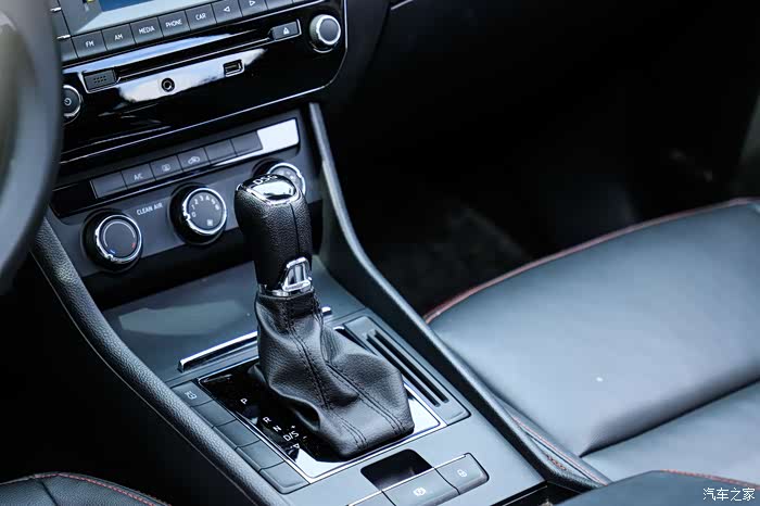

但是,配个手动空调就有点不“江湖”了啊。而且旋钮操作一点阻尼都没有!跟出风口扇叶调节一样,手感很LOW。

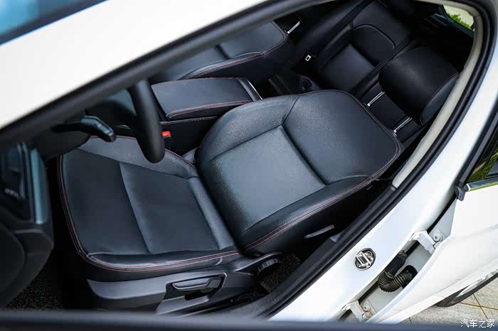

原配是布料的。从造型和包裹性来说,一般般。硬度方面,也是一般般。顶配的造型就好很多。
内饰最反人类设计,靠背调节是旋钮的。谁能告诉我理由,让我觉得它很好的。

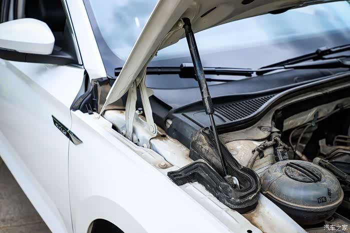

引擎盖双卡扣的,这个价位级别不多见。点赞!
双气动弹簧顶杆,合叶造型也不错。

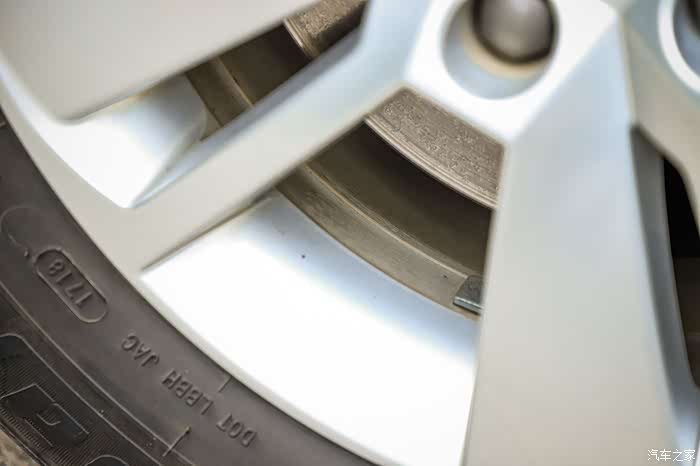

作为一台德系车,开了六万公里,前轮竟然没有刹车粉掉落的黑渍,这个难得。

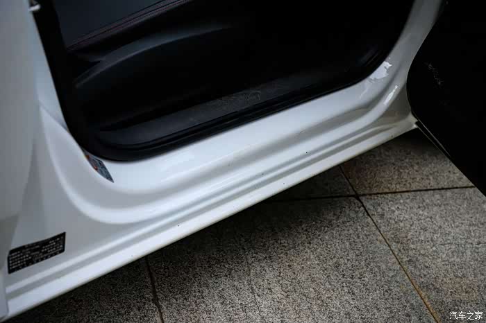

叫兽超级欢喜这样的下边梁样式,一整个面从上往下。打理相当方便,最主要视觉效果好。

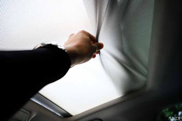

之前我们拍摄的迈腾天窗有异响,这台车一样有。特别走这样四个轮子不在一个平面上时,立马感受到车身扭曲挤压后的异响。大家可以去回看叫兽直播这台车的现场画面。(个别案例,不针对全系车型,奋青莫要抨击)

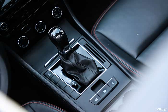

很负责的告诉各位,被这么虐待的车子。如今变速箱挂挡手感依然紧致,发动机和变速箱动力衔接没有任何空旷。必须大书特书几个你们不相信的优点:
1,开了几天,没有一次起步出现“踢一脚”,即使带油门起步!可能动力小,缓冲掉了。
2,低速行驶没有双离合那种干磨“捷...捷”声!要知道我开迈腾1.8的时候,非常明显,而这台还是干式的。
3,只要你不激烈驾驶,顿挫微乎及微!跟我之前拍摄的进口A4 allroad可相媲美!
非要找缺点? 有一个:低速缓慢踩油门时,转速拉倒快3000转时,它都还没舍得升档,这点希望再积极点。

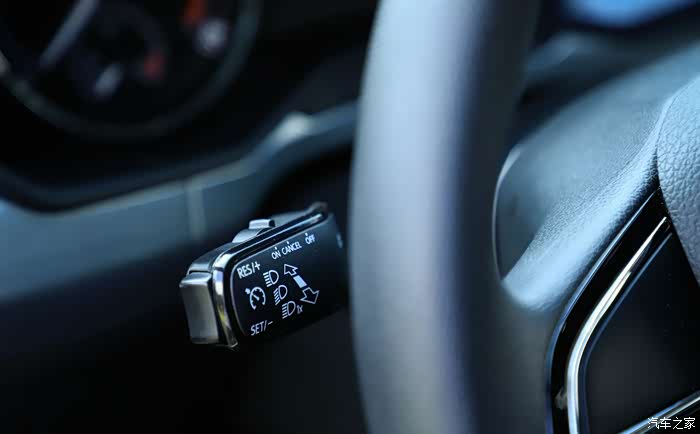

转向拨杆的阻尼依然是我的最爱,什么是手感?这就算。
在双离合层面来说,这台车的人品非常难得。这么一种用车环境下,依然保持着非常棒的表现。我知道大众双离合有些舒适性上的毛病。但是叫兽很负责的说,我开的这台好的超乎我想象!这样的双离合表现,满足了我对自动挡的所有YY!

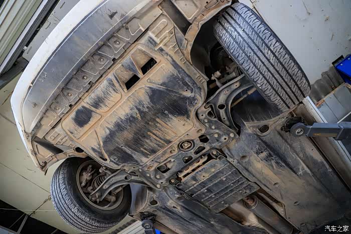

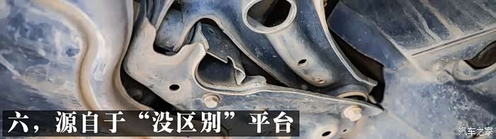

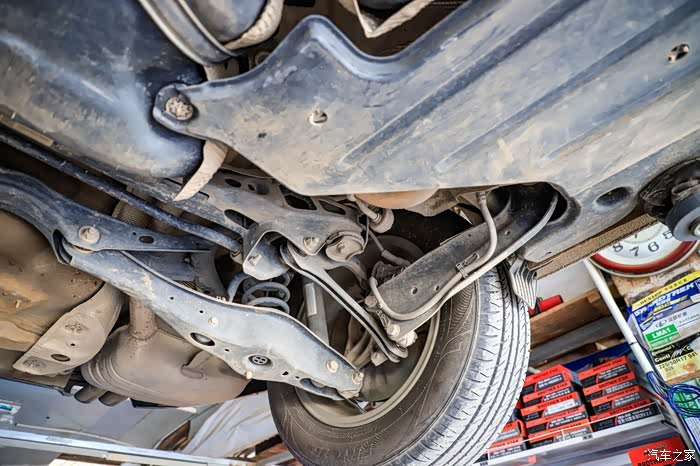

作为大众旗下的“没区别”平台,速派的底盘样式和迈腾可以说一模一样。我们主要看看被虐千百遍的它长啥样。

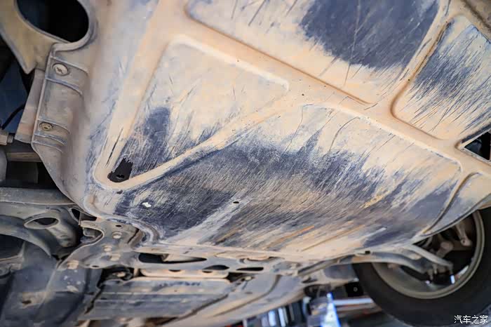

首先映入眼帘的是这个“千刀万剐”的下护板。给我开20年车,自己的车子也不会刮的这么样子。
迈腾和速派这些地方扰流孔都是一样的。
整个车子目前没有出现渗油漏油的迹象,这点大家可以放心。第三代的EA发动机,不管是烧机油、积碳、漏油等问题,都已经微乎及微了。

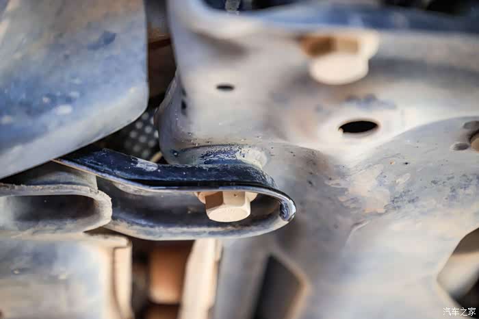

这些悬挂结构用料一模一样。
前副车架与车身硬链接,后面的则是软连接。带有橡胶垫,舒适度更好。
中间护板背面依然没有装甲图层,只是常规防腐即可。
侧边梁下方的装甲好处就是,剐蹭了,不容易露出铁板,造成生锈!你的车子原厂喷有吗?
价格稍微低一点,备胎池下方的覆盖件就没有迈腾那么好了。
前后轮的轴承座都是铝合金的,这个也是统一的用料。
总之,MQB平台的底盘用料中规中矩,没啥看点!但是胜在于它的调教水准确实牛掰!这年代,只看疗效,不看用药。没办法,你只能服!
