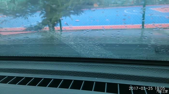

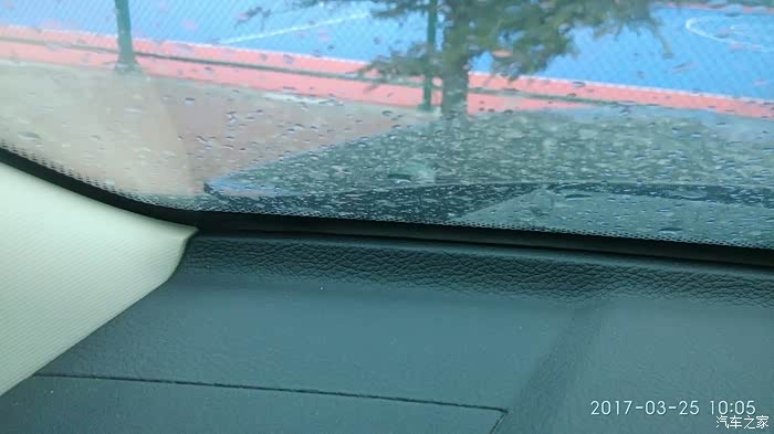

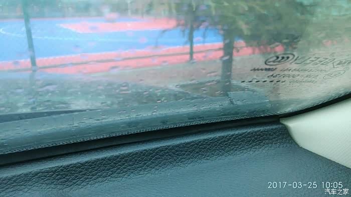

车开了将近3千公里,首保刚做完,中控就开始出现异响。走好路小响走烂路大响,就是那种磨擦的叽叽歪歪声。停车后用手推中控挨个位置排查,最后推仪表台上面,发现声音最像。寻着声音来看应该是前挡风玻璃与中控前边磨擦发出的异响!根源找到就想办法解决吧!看图吧!

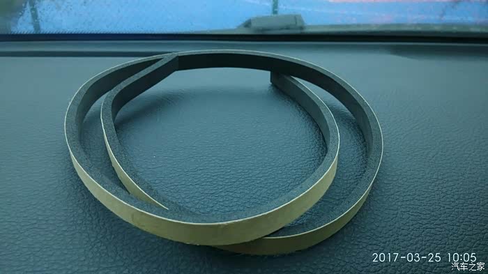

带背胶的密封条,类似海绵材质!长度两米左右,宽度1厘米左右,准备长点便于调整,也不会因为不够长中间有接缝!

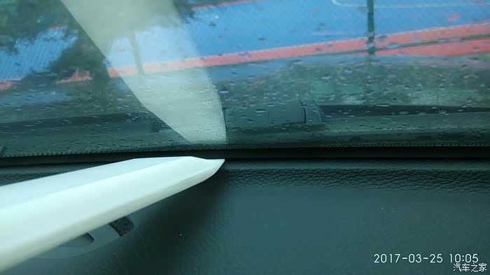

自制小撬板,前端薄点,要有韧性。

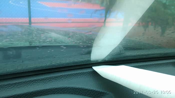

从左边开始背胶贴在玻璃上,把头用撬板塞好,用手指往缝隙里推。手指卡住胶条也就塞到位了,依照这个规律顺着往下塞就可以了!
塞一段就用小板塞缝里压一下,让背胶与玻璃贴牢!
随时调整匀称,不合适就拉出来重新贴一下!
最后塞到右边接缝处收尾压紧!
从开始到结束半个多小时吧,主要是要随时调整。最后用小板从左往右沿中控与胶条缝隙走几遍,因为我的小板前面是锥形的,往里塞往右走自然就把胶条与玻璃压紧了!完工后跑了两天没再出现异响的声音,应该是找对症了!后续进一步观察。
