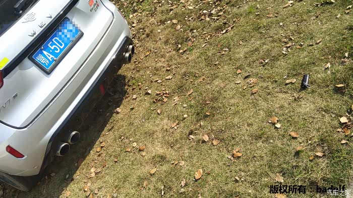

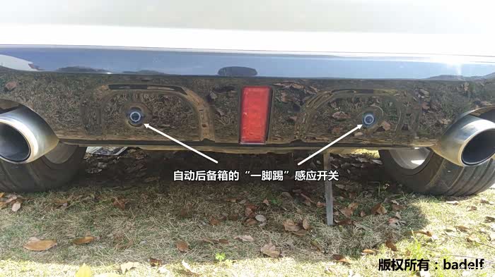

VV7感应后备箱的感应开关位于车尾下方,两个排气管中间位置,如下图所示。这两个开关实际上是两个接近开关,当有物体靠近时触发开关,调节开关的灵敏度可以控制感应物体接近时多少速度作出响应。比如我们如果把接近开关的灵敏度调节到最灵敏状态,也许我们慢慢的从远处走近VV7,后备箱都有可能打开或关闭,那这种现象并不是我们所期望的。所以VV7的接近开关灵敏度并不是那么高,导致其响应的只是速度相对比较快的接近物体,比如踢脚动作。

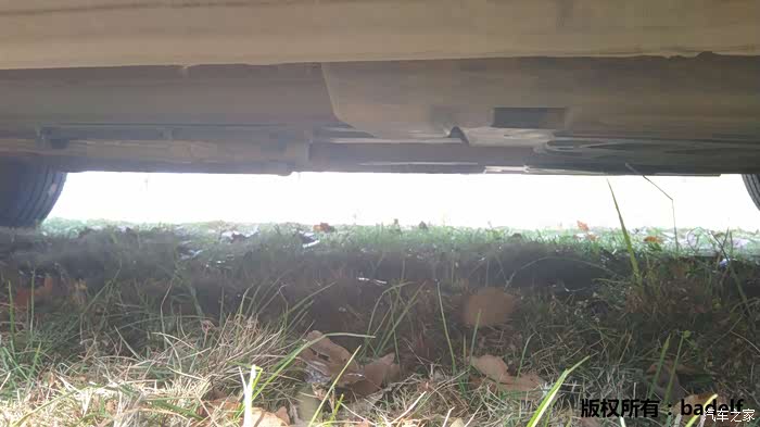

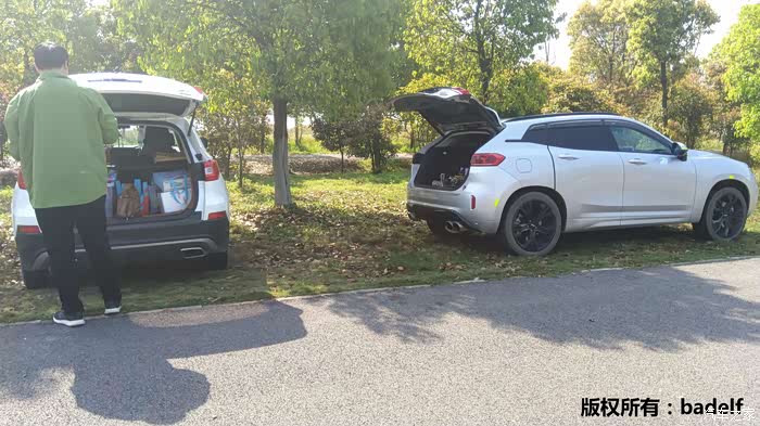

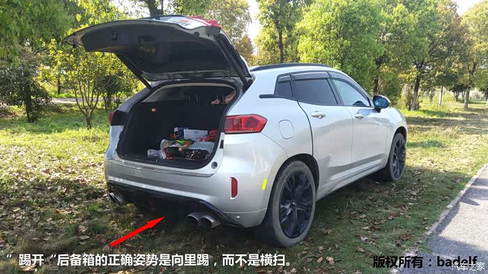

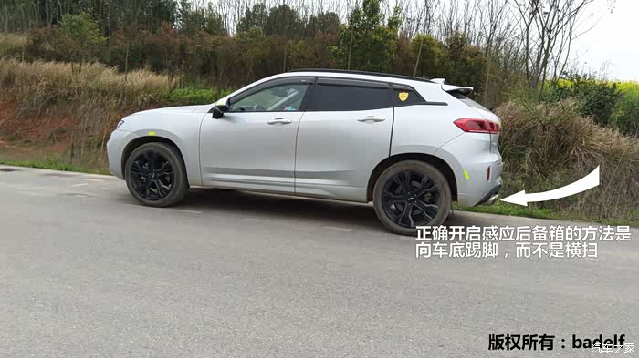

由于是接近开关,所以我们使用感应后备箱的正确动作应该是由远而近,“踢”向VV7的感应开关位置,而不是用脚在车底横扫。
记得VV7上市之初,也就是2017年,我购车的4S店里一美女还发了一个视频,就是她用极其优美的动作用一只腿在VV7的车底扫来扫去,可后备箱纹丝不动,后来她故作生气状对着车尾踢了一脚,结果后备箱应势而开。

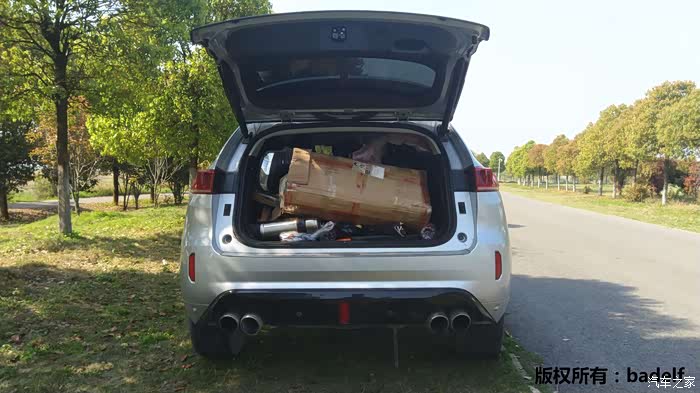

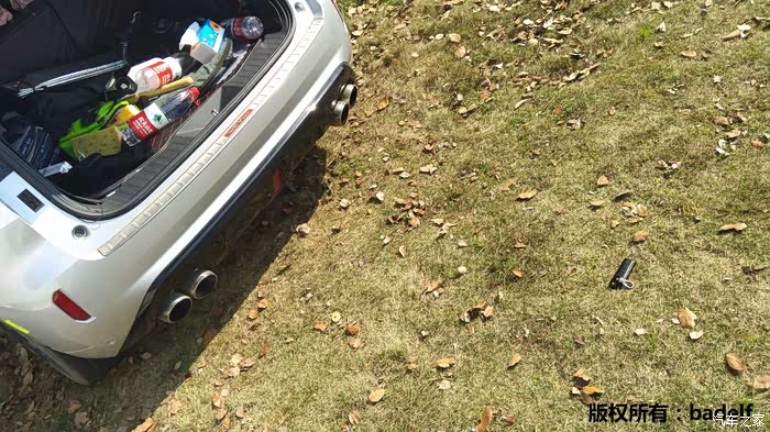

除了动作要正确并优雅以外,还有一个条件必须满足,感应后备箱才会工作,那就是车钥匙必须在车尾的感应范围内。

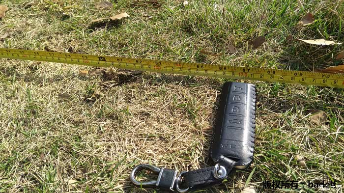

经过我们测试,车钥匙在车尾距离感应开关1.5米以内,后备箱都可以通过踢脚的动作作出响应,超过1.5米就没有任何动静了。
象下图这样钥匙距离车辆已经达到1.7米,无论你是怎么踢脚,后备箱都是不会有动静的。
所以,正确使用VV7后备箱的感应功能,钥匙必须要在车尾1.5米范围内,比如钥匙在夫人身上,老公抱着东西试图用脚开启后备箱,那么夫人必须保证在距离车尾1.5米范围之内,老公才能通过踢脚的动作开启VV7的感应后备箱。
另外,开启感应后备箱必须是向车底踢腿,而不是在车底横扫。如果第一次踢腿没有开启后备箱,那么不要连续踢腿,而是要稍等1秒,再次踢腿就可以打开。
