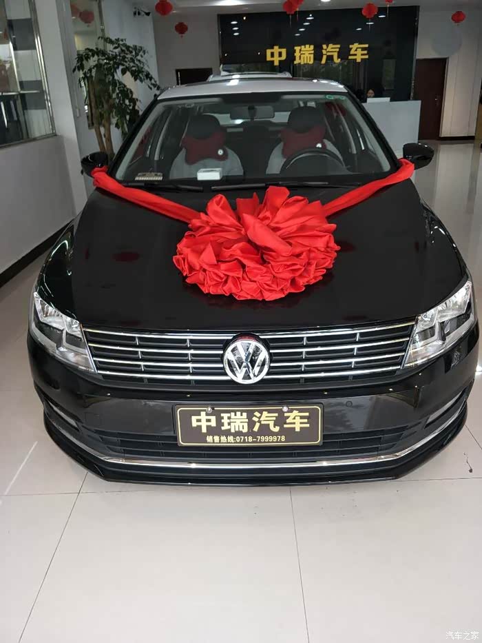

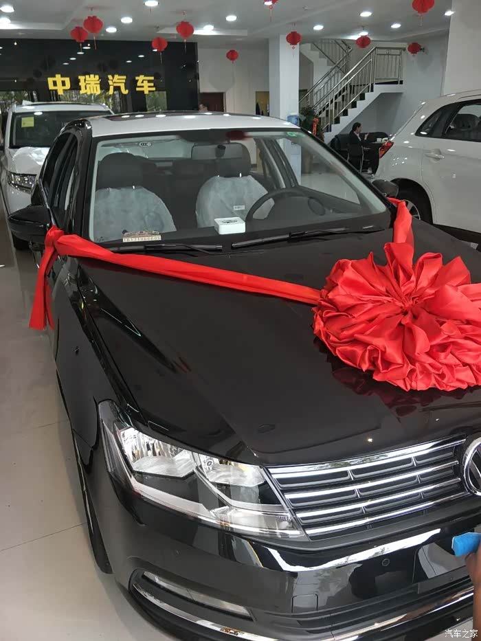

爱车大红花,她在静静的等着我
换个角度再来一张

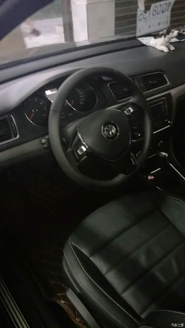

悄悄地看看驾驶室
晚上拍的,车牌我就不打马赛克了,以后遇见的车友打声招呼

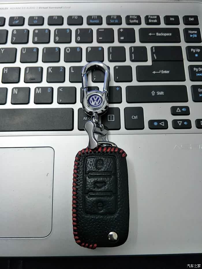

1234留个念
最后一张,神器

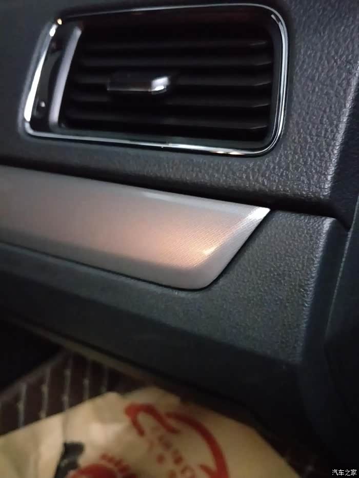

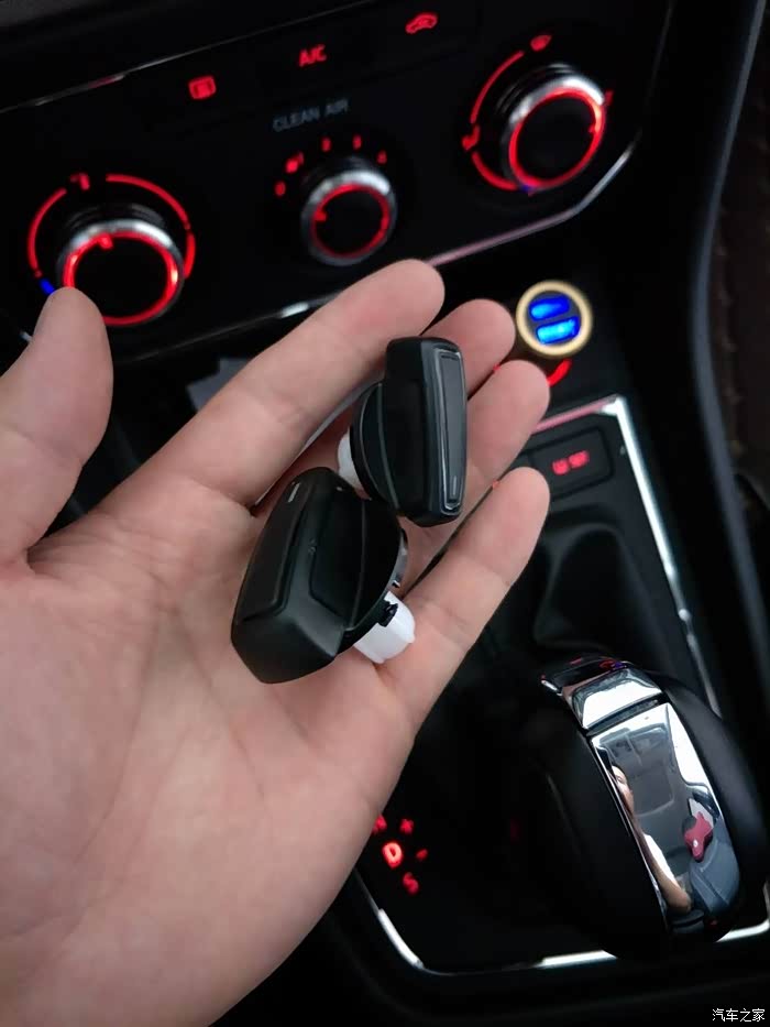

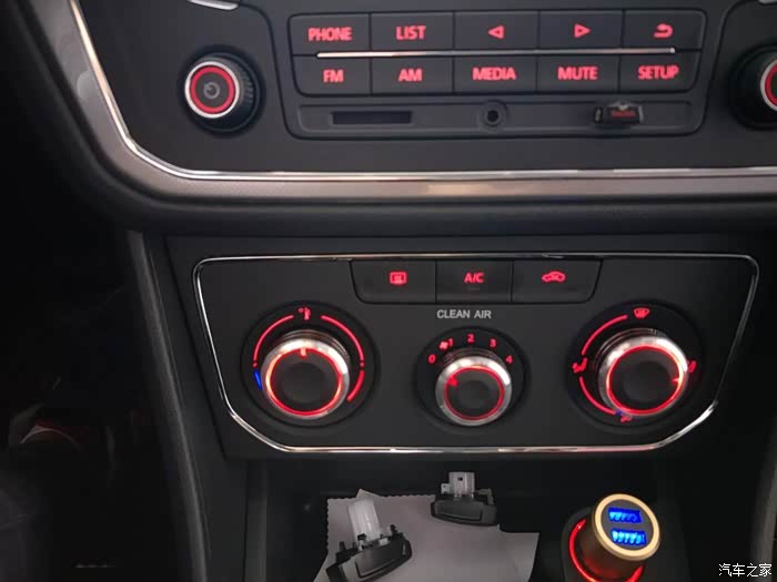

某宝上淘的,换掉那洗衣机式的空调旋钮
换完后的样子,高大上太多了,有木有

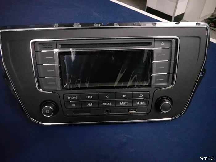

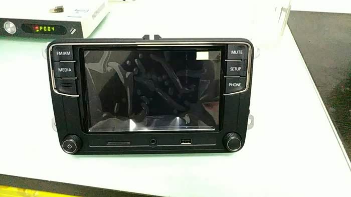

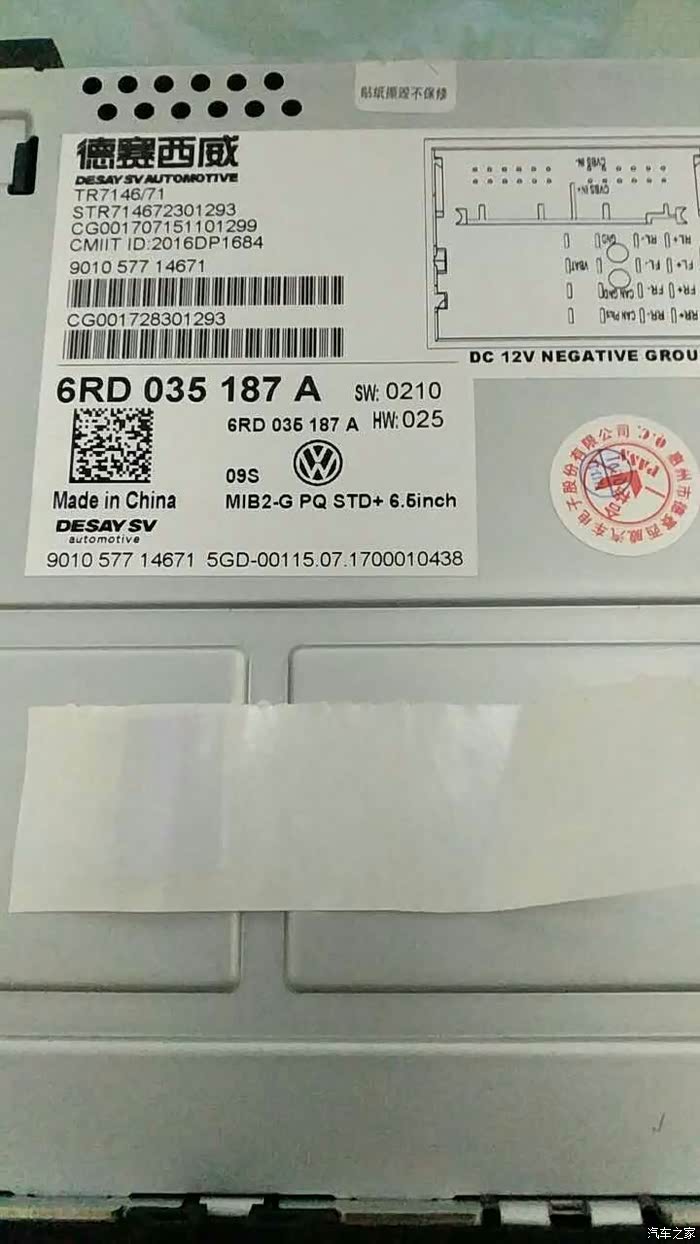

从车友那淘的德赛MIB6.5 187A,很多人用187B,B比A多了手机映射,我也不想用那映射功能,开车安全第一,导航嘛,手机腾讯地图,更新快,方便太多了,至于倒车影像,好像也是要破线,而且我觉得也没多大用处,所以就放弃了这个功能,选择了A,没选B
还是那机头
生产年月大家看到没有

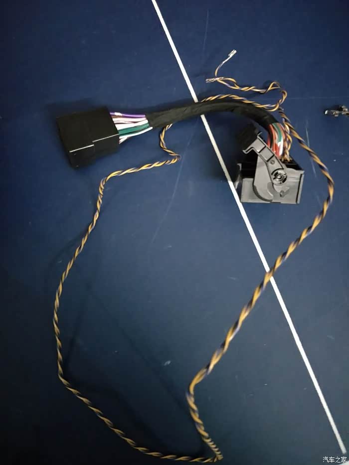

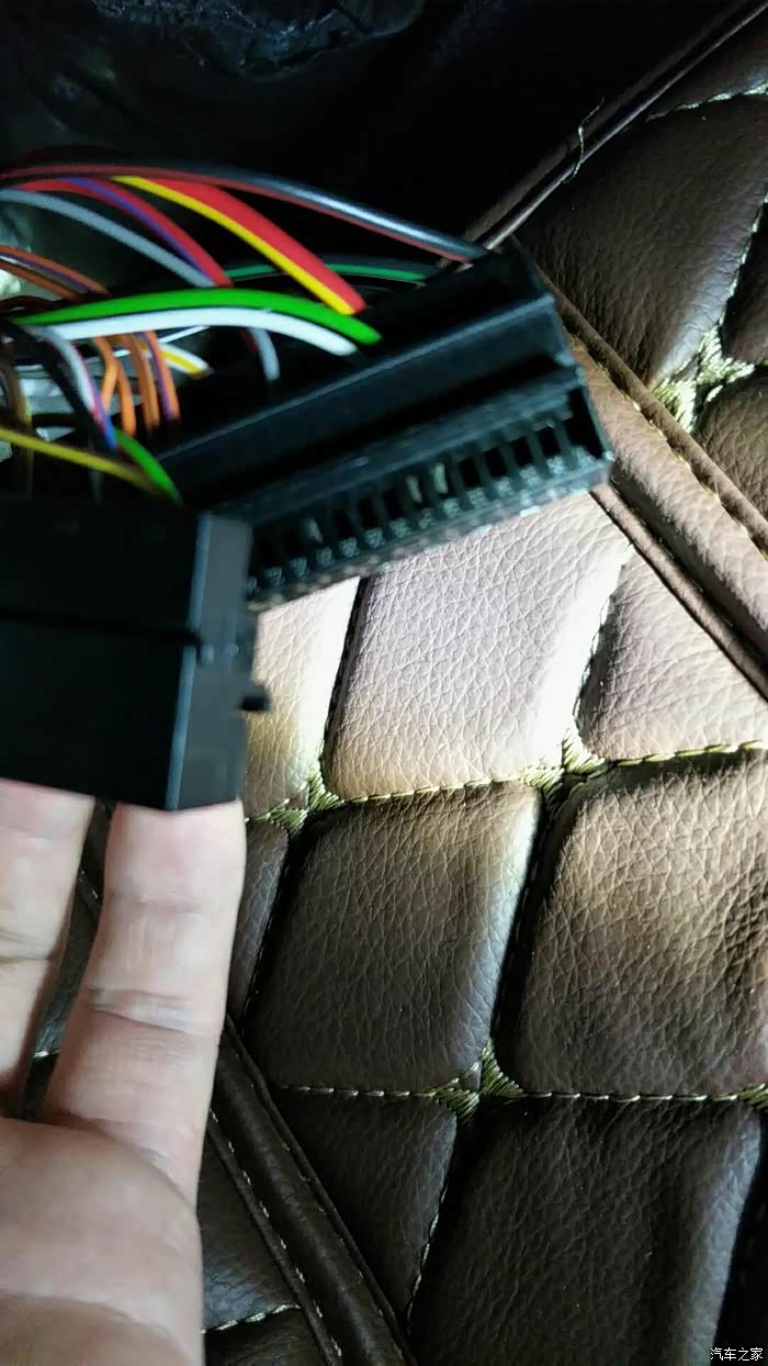

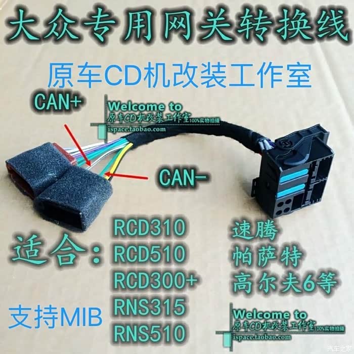

这个是我一开始买的转接线,17款朗逸不需要这种,大家千万别用这种把网关线接出来这种,那一根很长的线就是网关线,要接到方向盘下的BCM里的20和21线里。由于原车BCM里的20和21接头已经被占用,要想把这个网关线不破原车线的接上去,太困难了,后期果断放弃了

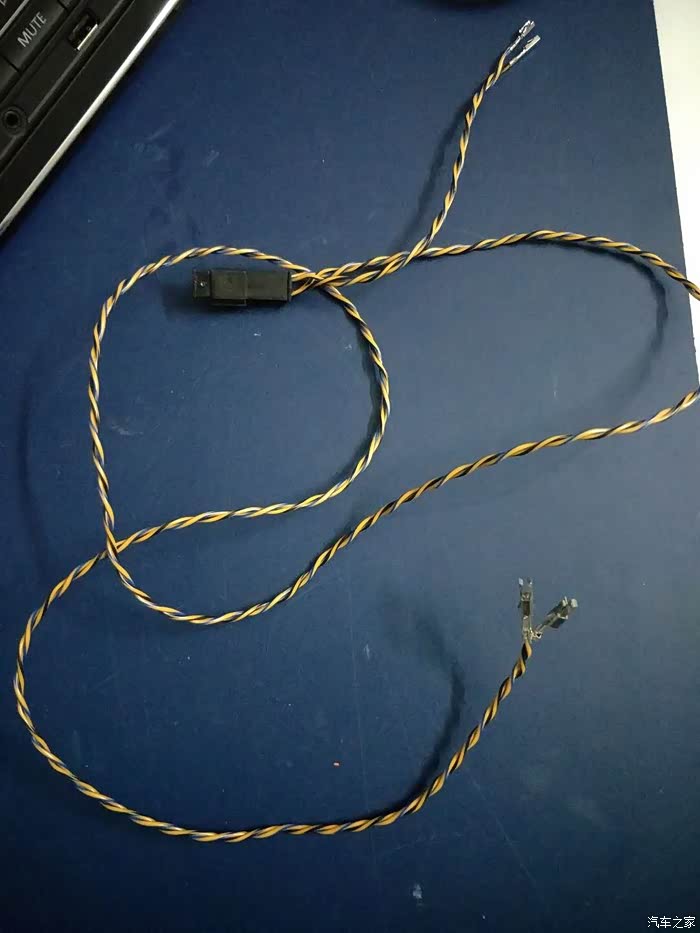

这个就是我为了不破原车线路买的网关接头线,原理大家自己揣摩,不建议大家用这个。

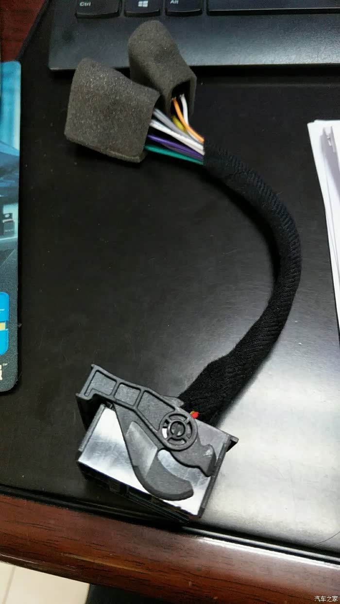

这个转接线是我后期重新买的,30大洋,没有把网关线接出来,由于17款朗逸的网关线是接到中控后面了的,所以根本不用多接一根网关线到方向盘下面,这点车友一定要注意,直接用这种线,完美对接后,一切功能正常使用,多功能方向盘,蓝牙等

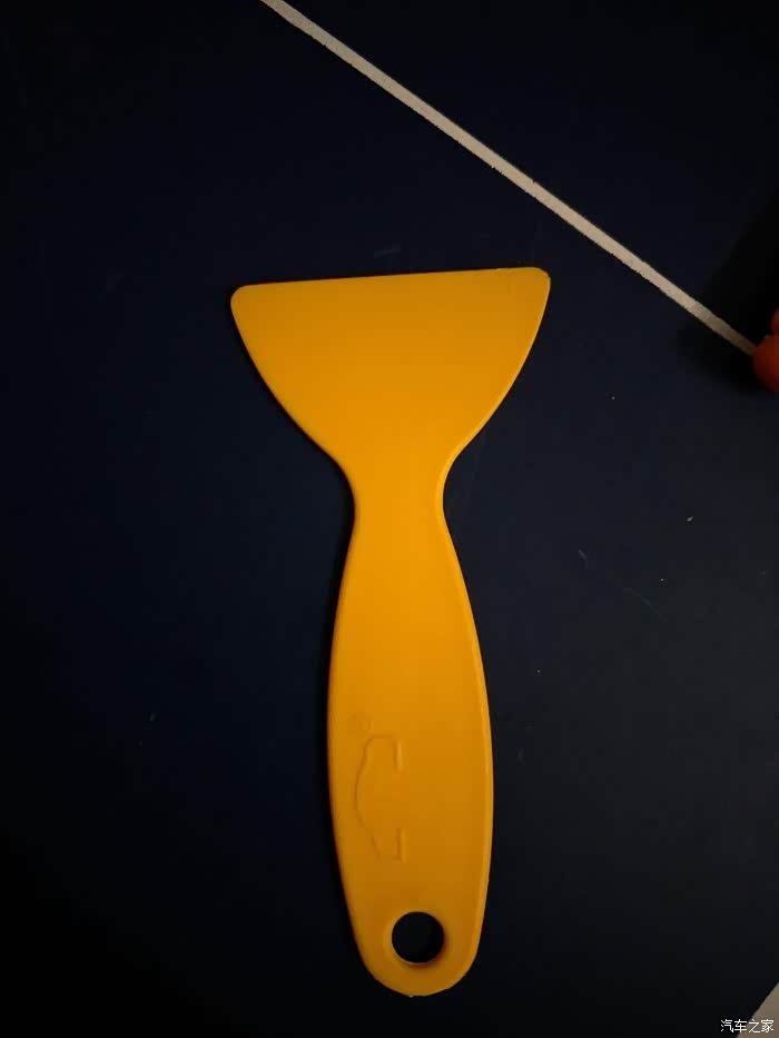

拆中控面板的工具,在家里翻出来的,一看能用,就用上了

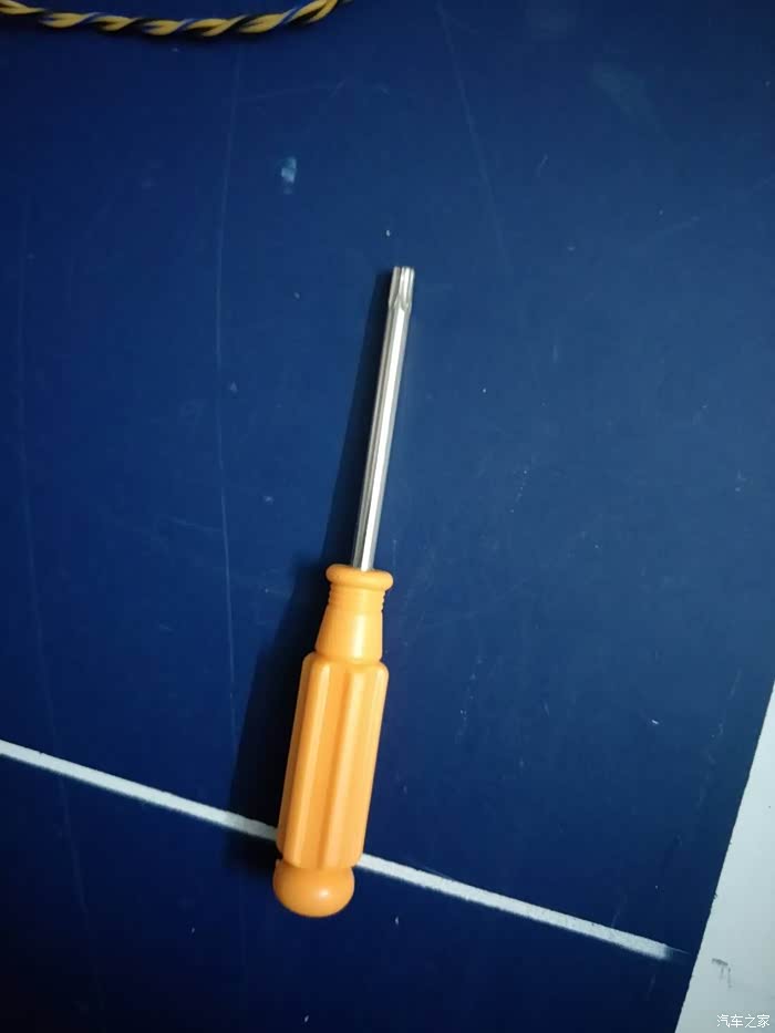

这个小起子是买后面那根转接线送的,用于拆中控的

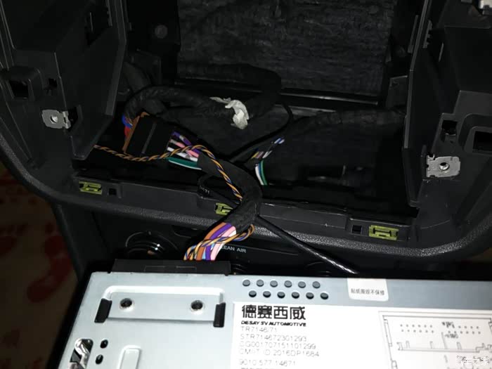

拆下来的样子,因为之前我就把mib装上去的,由于那个细细的网关线我没接上,所以中控一直不能用蓝牙,多功能方向盘,没有背景灯,没有待机时钟,这次换了根转接线,再拆就轻松多了

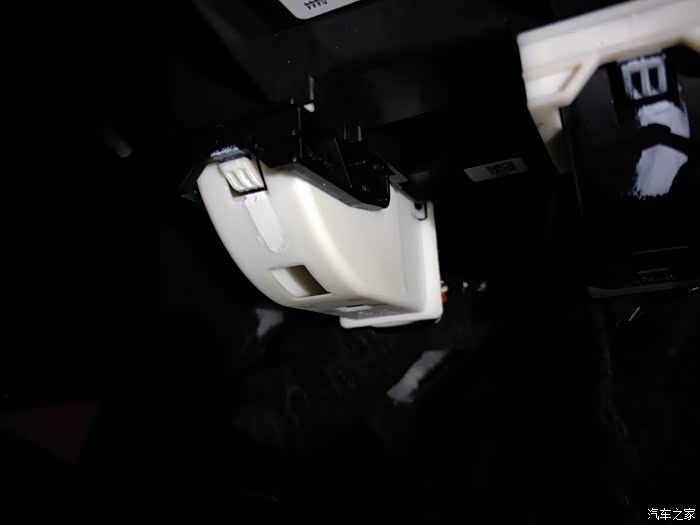

这就是方向盘下的BCM
这个是拆开BCM盒子后的样子,不太好拆开,一开始为了接网关线,把我脖子都弄歪了,太难受了

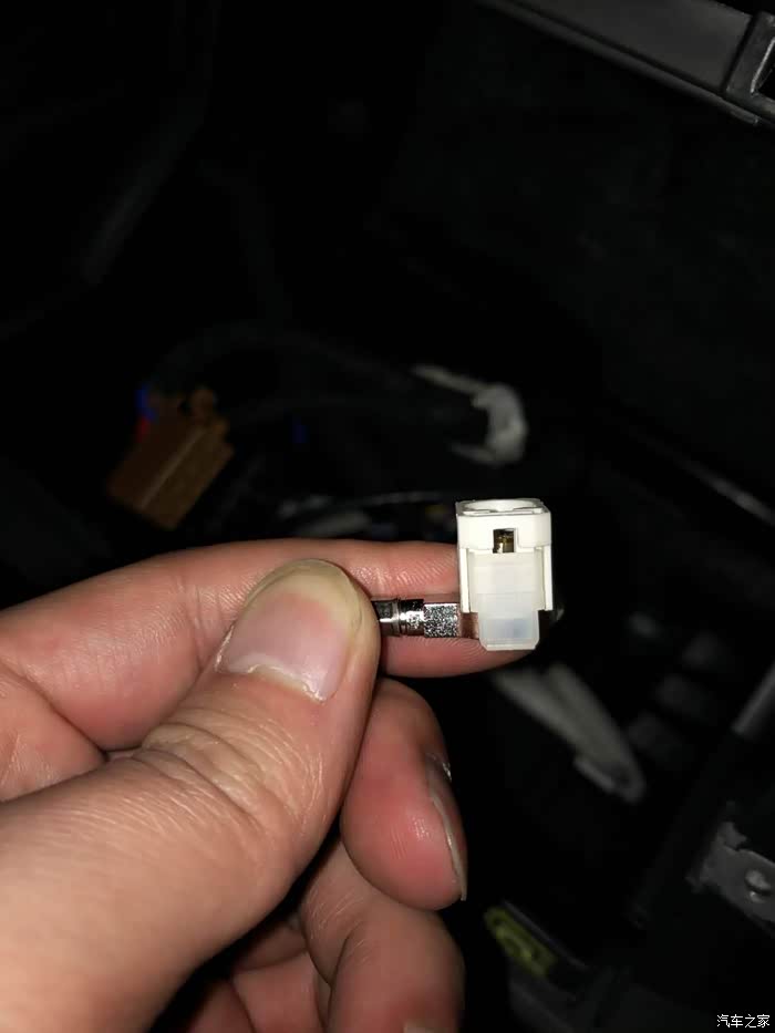

这个是中控后的收音机接头,要拆这个,得把那个淡白色的小卡子往下拉一下。

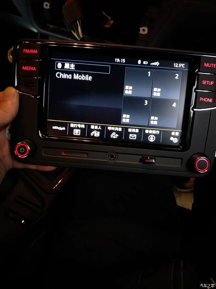

背景灯、蓝牙使用正常,连上的我的黑主手机

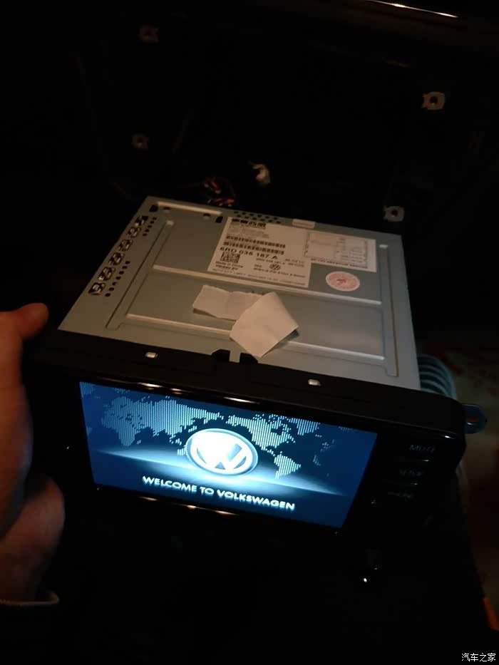

转接线接好后,机头开机了

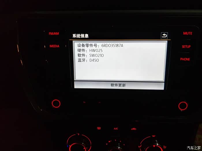

版本信息

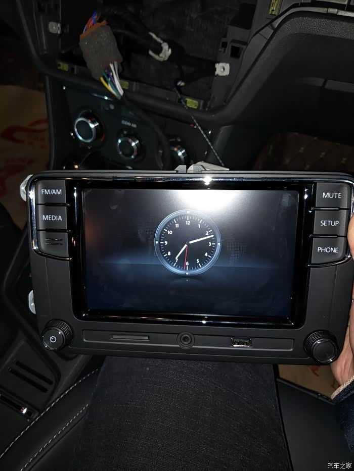

待机时钟出来了

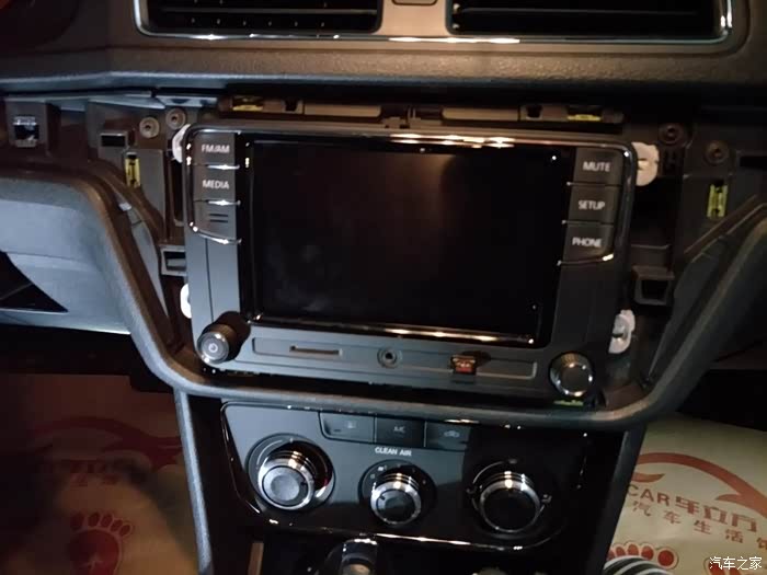

功能正常后放进去

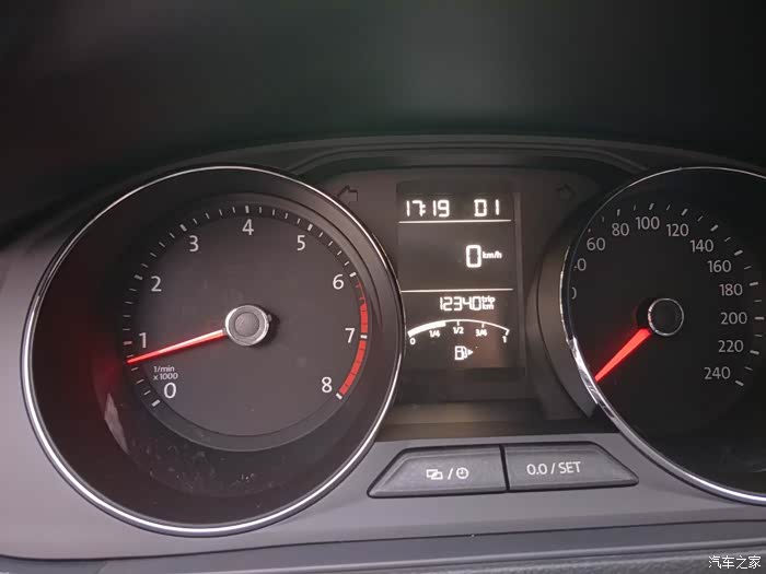

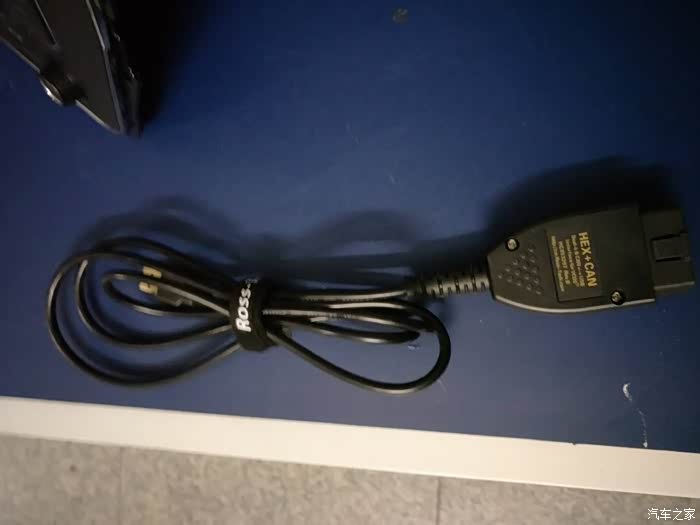

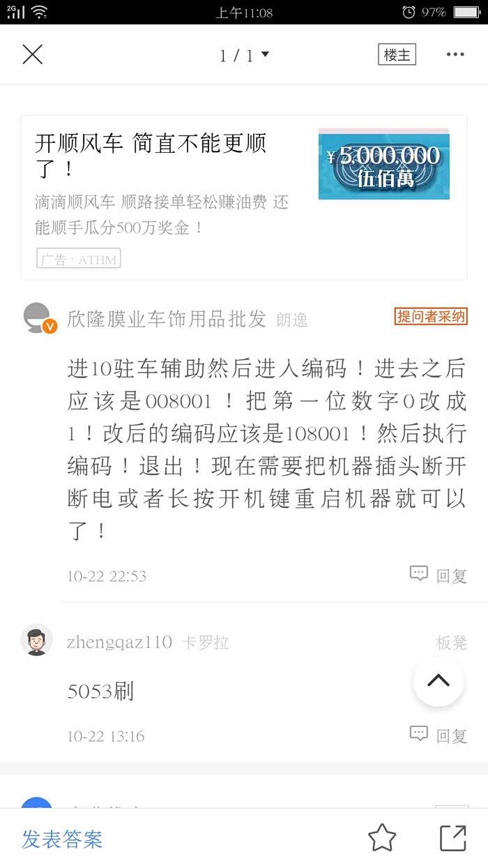

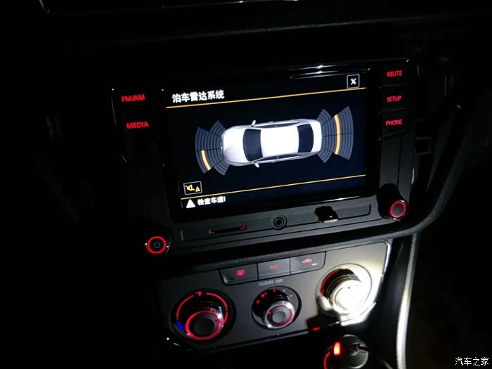

ops也刷出来了,由于17款1.6自舒是有前后八雷达,为了使用这个功能,我还买了一根5053线,把这个功能刷了出来,一开始觉得好难,但是真正试过之后觉得太简单了
买的5053线,用这线我还刷了2个隐藏,一个是锁车、解锁响喇叭,转向灯轻拨后,3下改5下,还有一些后面再来刷吧
光盘和使用教程都有,只是一些隐藏功能,刷ops这个里面没有说
在论坛里淘的,问的车友,事实证明是正确的,大家可以放心大胆的去用
这个是我后面买的网关线,很好用的。不用破原车线,直接对接就行了,简直完美
