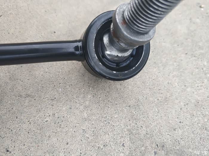

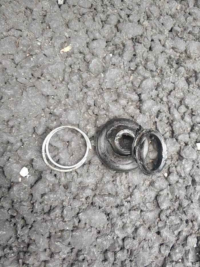

更换平衡拉杆球头防尘胶套。
几个月前就发现右边拉杆球头胶套烂了,也漏油了,太懒了,一直拖到今天才修它。

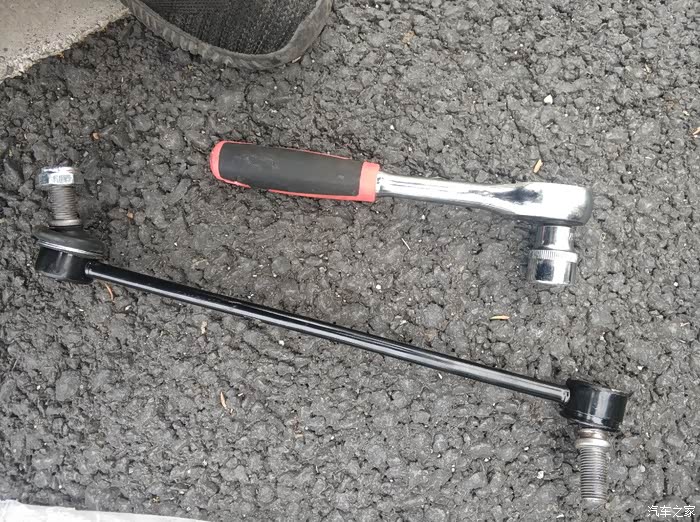

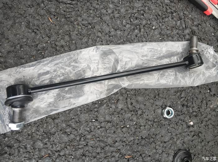

我看网上说可以用手拽看看球头有没有松旷,如果有旷量,那必须要换了。我试着拽过,原车球头还很紧,用力拽都拽不动。9年多,8.5万公里,这球头质量我感觉真挺好的。所以决定先不换了。马家找了半天找到一款感觉跟车上拉杆样子差不多的,10元包邮废铁价买了一根比亚迪F3的拉杆,拆上面的胶套换到车上的拉杆。

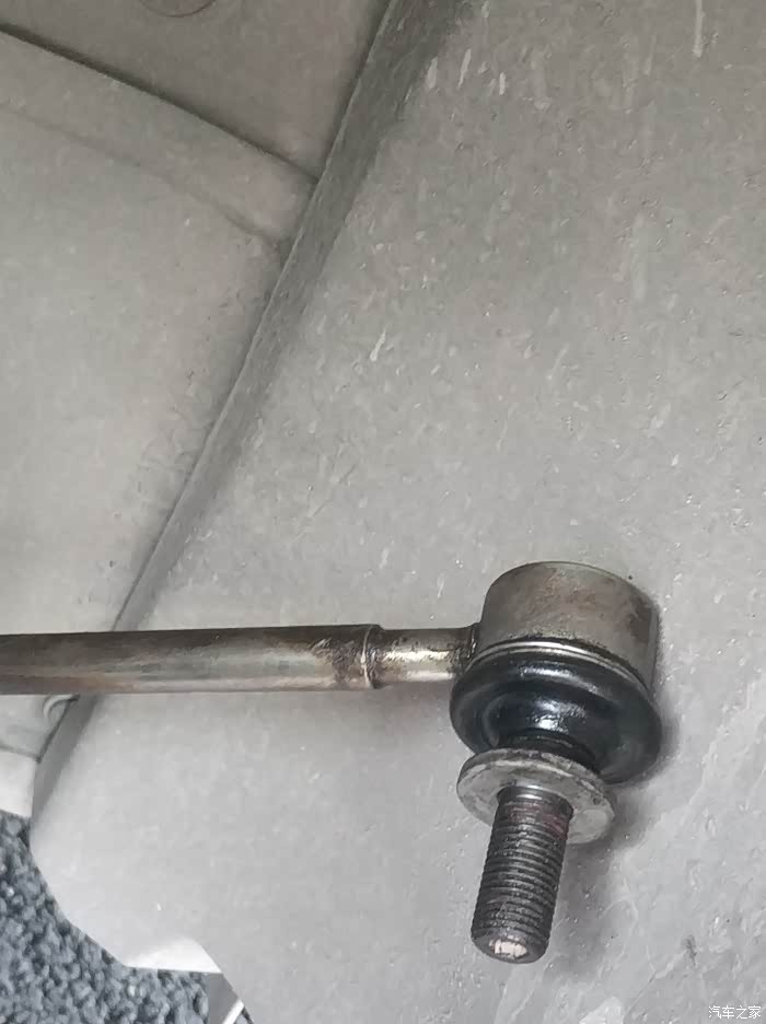

拆了一边球头的防尘套出来。
我才发现球头里边竟然是塑料!怪不得才10块钱,我在想这种球头能坚持多少公里?会不会回一趟老家走几公里烂路又要换了?这种质量都有人卖?车子不一定是开坏的,也有可能是修坏的,说的就是这种把劣质零件往车上装的吧。

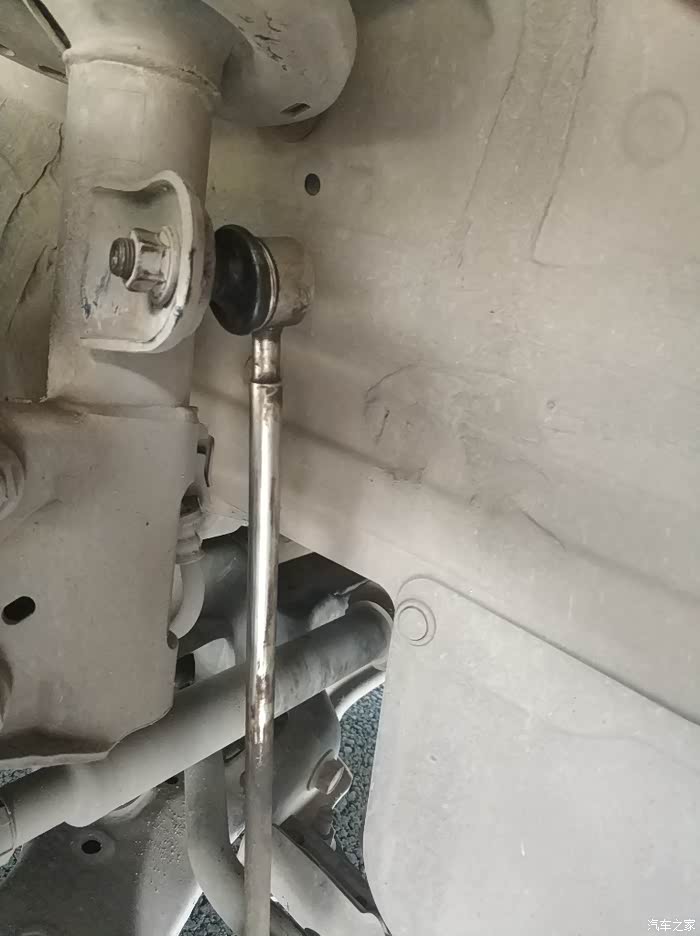

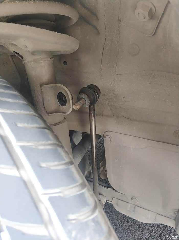

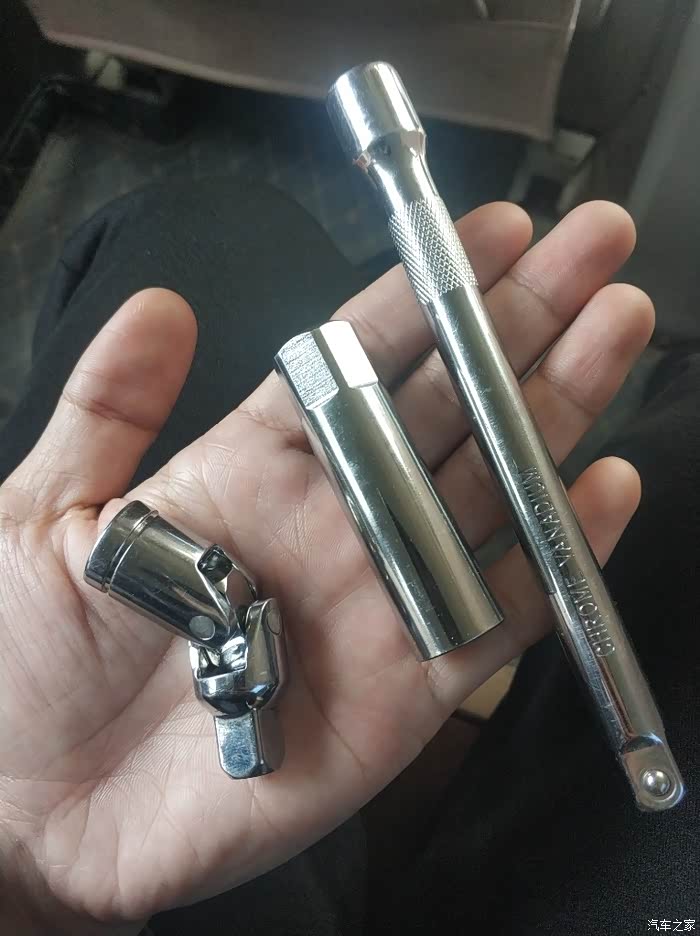

螺母是17的。

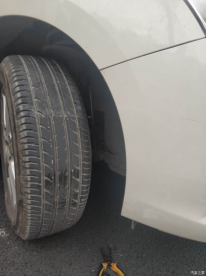

方向往右打满,伸工具进去拧螺丝,就只拧上边那颗。

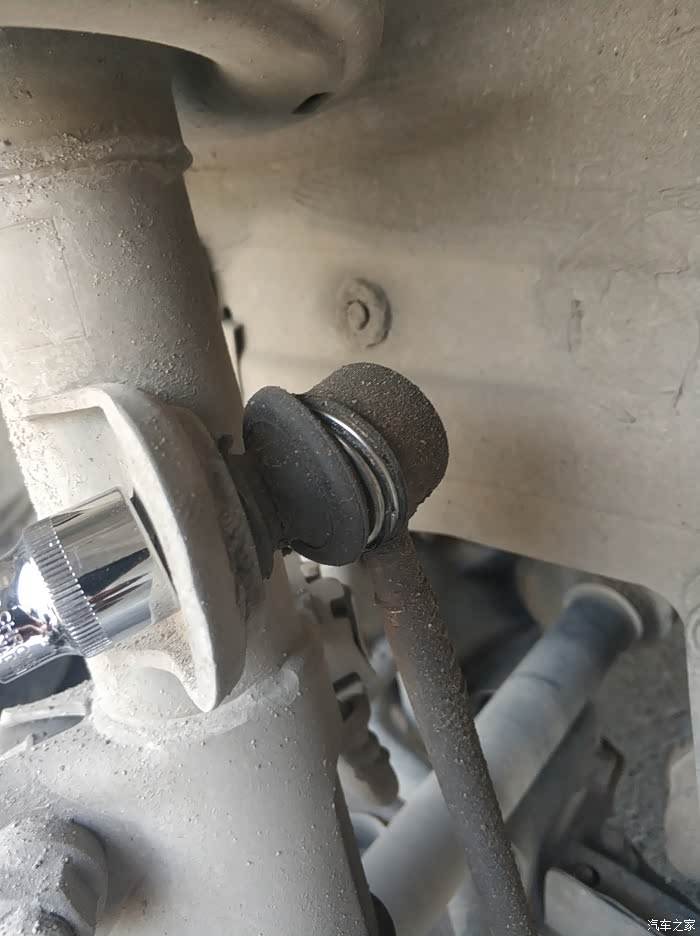

要换的就是这个防尘套,其他防尘套没坏。拿出了全身力气才拧得动这颗螺母。
螺母卸下来了。不费劲轻轻敲一下,球头就可以脱离减震了。用手试着扳动球头,很紧,甚至比新买的那个拉杆还要紧,下球头也很紧。
弄掉坏的防尘套。看到球头里边还是有挺多润滑脂的,懒得再加了。直接上新的防尘套。
装上新的防尘套,多方向扳扳几下,防尘套还挺合适。
弄好了,往回装,搞得两手油。
不知道这个防尘套能顶多久,先用用看,不行再换另一个。

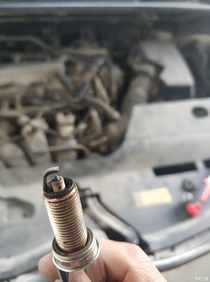

拆一下火花塞出来看看,不懂看好坏,对比了去年年底拆拍的照片,一年了跟现在基本没差别。懂的车友科普一下,感谢。

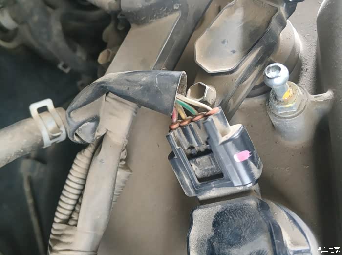

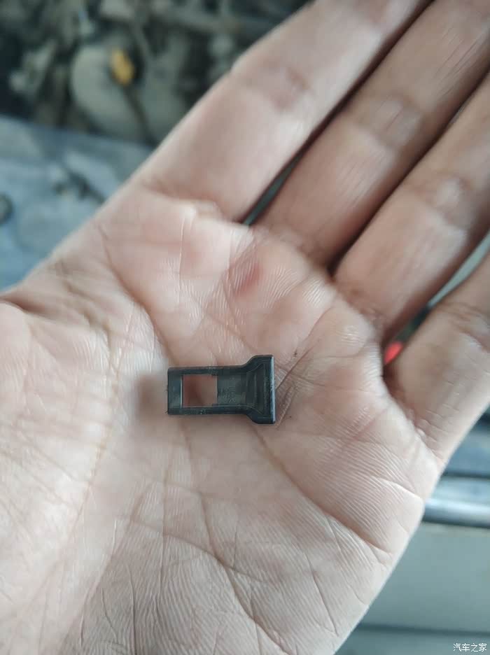

卡扣都脆了,车老了。
