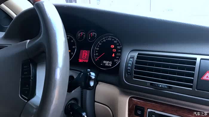

鬼空调故障描述

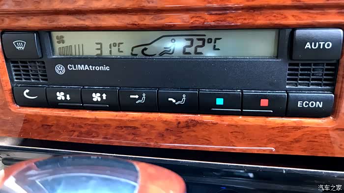

入正题,故障描述:
自动空调在开机状态,风量在任意档位,出风口风量时有时无。
车子心情好,风量妥妥的。
心情不好,管你车内40度还是50度。
车子心情好,风量妥妥的。
心情不好,管你车内40度还是50度。

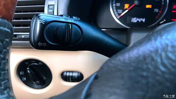

加的指示带,便于视频故障显示。

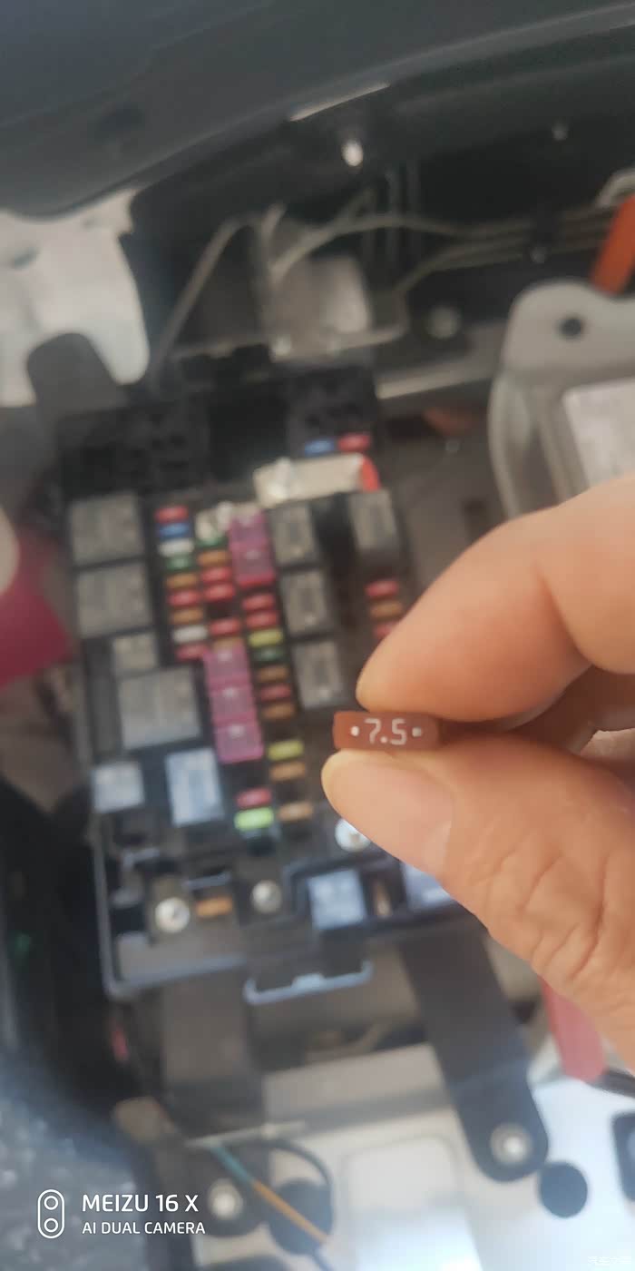

1:空调风机的保险丝是完好的,时有时无的风量
2:风机继电器的工作也是完好的,理由同上

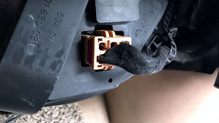

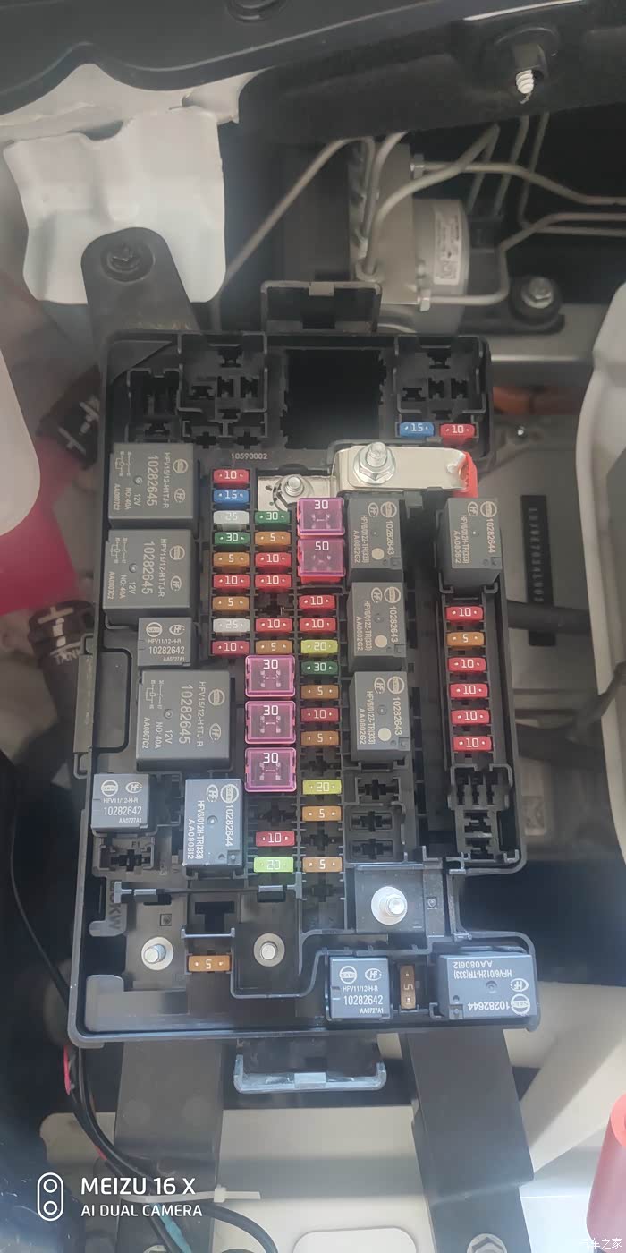

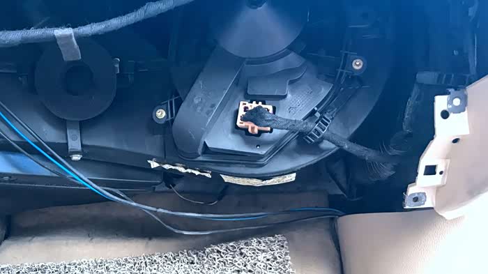

风机本体在储物格后补,储物格的拆除时必然的。
风机本体以及插头,风机本体碳刷的测试比较容易,直接送电进去,风机正常工作。
其实在检查风机本体的档口,已经发现故障点了:就是风机插头
在触碰插头箭头所指褐色线束的时候,出风口时有时无的风量
箭头所指的故障部位,插头老化松动,解决办法

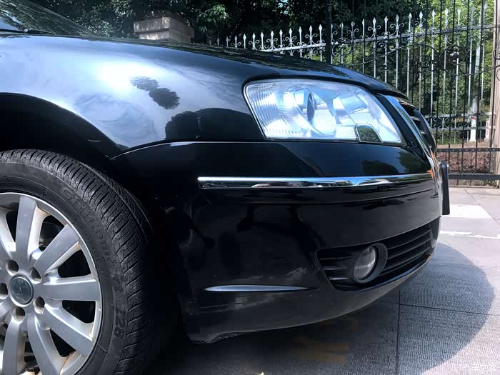

十年老将,还能饭否?

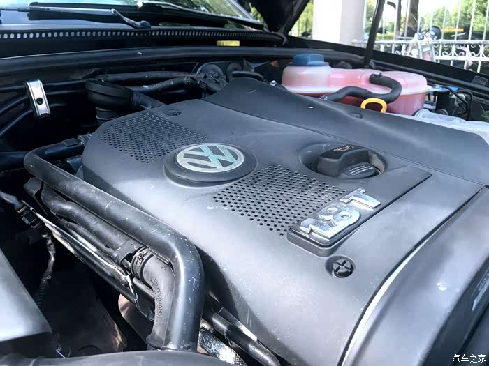

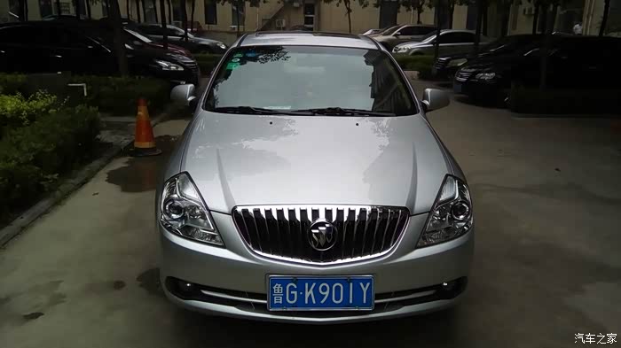

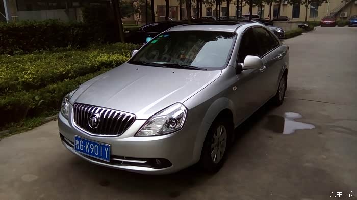

之前车改的档口帮单位同事所挑的一辆08款帕萨特领驭。
购入之初,里程十七万多公里,发动机工作良好排气管干净不烧机油。
城里跑5速手自一体箱子低速换挡平顺。
对于这款车,我自己也非常喜欢,除了油耗有点高之外。
城里跑5速手自一体箱子低速换挡平顺。
非常好看,饱满的前围。

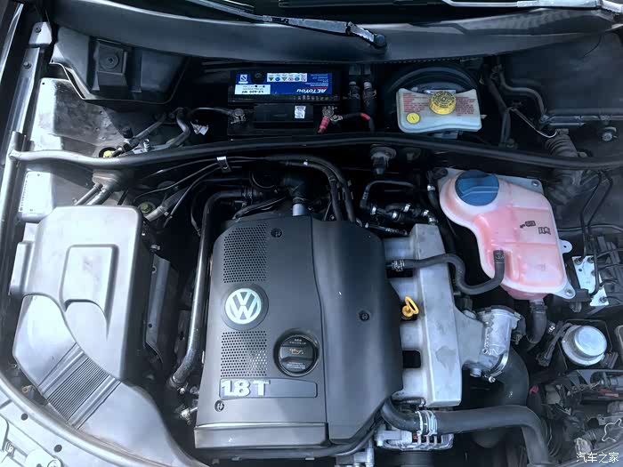

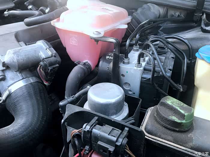

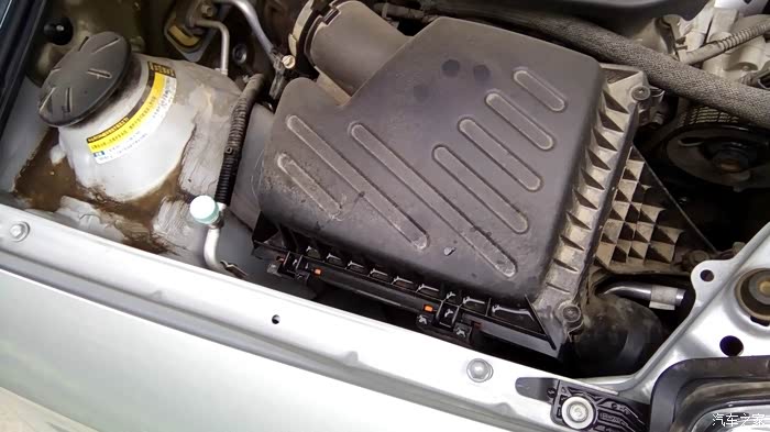

清洗过的发动机舱,没有跑冒滴漏,看着也赏心悦目。
多年没换的助力油,转向间车内隐约能听见助力泵的噪音,隐患点。

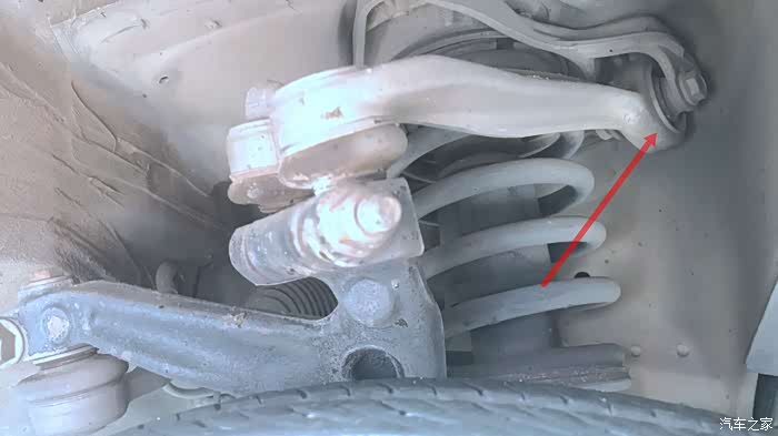

摆臂衬套两边都开裂了要更换,箭头指示为一边
