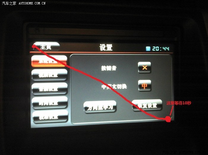

这里是快速滑过2秒钟之内,然后在右下角停留2秒钟,松开,就可以进入工程模式

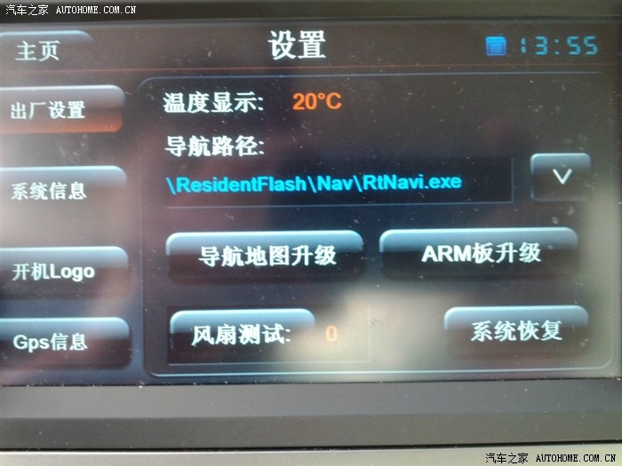

导航地图升级,不要急着点,你点这个按钮之后,马上会清空你一体机中的原导航程序
把你要升级的导航程序拷到TF卡上,插入一体机的内存卡接口中,再点这个导航地图升级,才会把新的地图拷进去。但是,这样会清空原有的道道通软件,
屏幕:800x480
GPS端口:com1
波特率:4800
这个很重要,因为这两个参数要写到你要拷进去的导航程序配置文件中,否则就算拷进去,也无法定位到卫星。

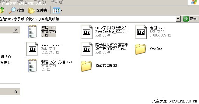

凯立德2012春季版下载2821J0A完美破J  (本程序只供车友研究使用,用后请自觉删除,请支持正版)
第一步:下载以下四个文件(地图文件、主程序、破解文件、端口修改工具)
地图文件:http://kuai.xunlei.com/d/DFEUMVGBEWQG 解压密码www.gpshk.cc
主程序:http://kuai.xunlei.com/d/NAMJRYQQEKKQ 解压密码:路畅科技sosaw
破解文件:http://kuai.xunlei.com/d/BDJJPSJAYOCF
解压密码:bbs.xc138.cn
端口修改工具:http://kuai.xunlei.com/d/JQFPPAUOIILA
解压密码:bbs.xc138.cn

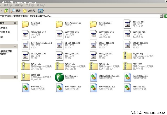

第二步:解压以上四个文件,按顺序把解压得到的地图文件和破解文件复制到主程序目录。

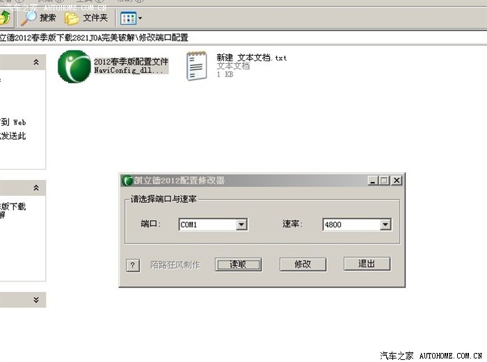

第三步:根据自己导航的端口使用端口修改工具修改(大部分导航无需修改)
将 NaviConfig.dll文件复制到和凯立德2012配置修改器.exe文件同目录下。然后运行  凯立德2012配置修改器.exe文件  点读取,读取到现在默认的端口和波特率,如果和你机器的端口和波特率不一致,就修改到一致,点修改即可
第四步:把NAVIONE复制到TF卡,插入导航仪中选择向下箭头,把路径指定至TF卡里就行了

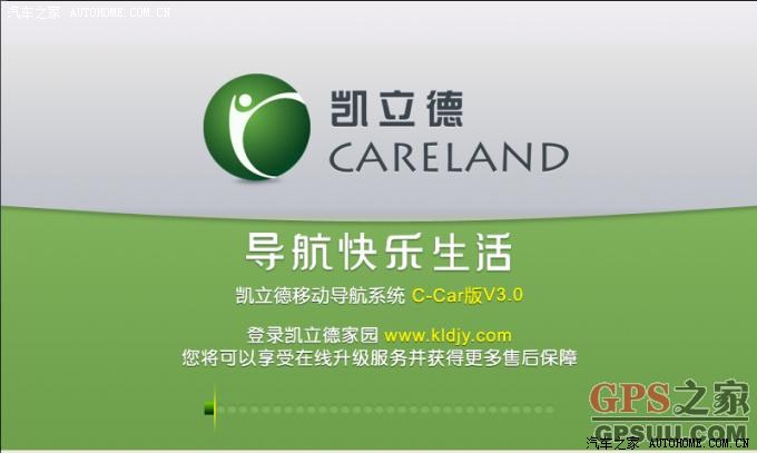

第五步:启动导航使用啦
