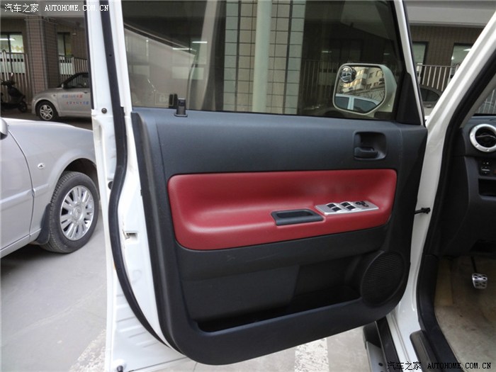

3、卸门板,门板上有3颗螺丝!截图有详细教程!

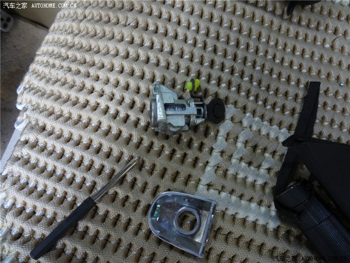

4、车门边上找到卸锁螺丝!就在与锁子平行的旁边有个黑色橡皮圈卸掉,螺丝藏在里面!
松掉螺丝(螺丝刀最好选择带磁性的。)
从门板里卸掉上图绿色连接器小卡口而已!
从外面抽出锁芯。
5、用心锁芯换掉就锁芯!
6、开始反向安装!就行!
