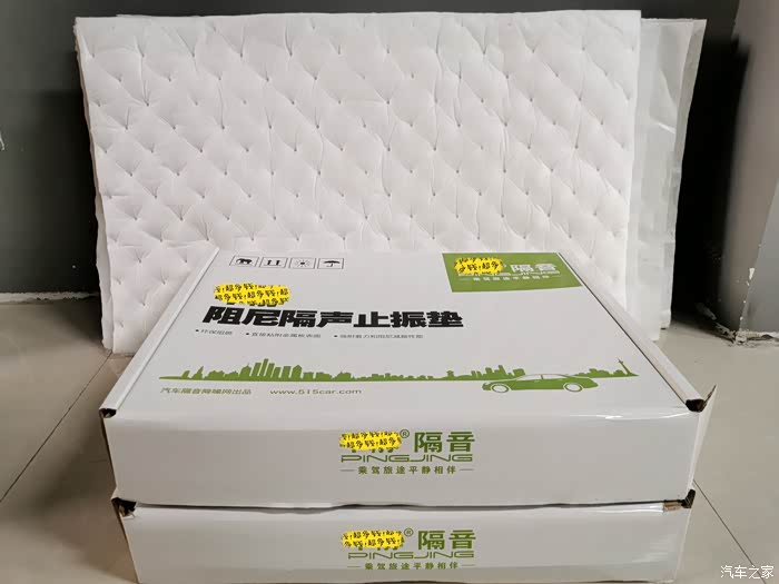

这就是这次做隔音的材料,两箱隔声止振垫就够了,如果四轮在做的话还需要一箱,后面的棉一个门板一张是差不多的。
材料准备好了,工具很简单,小壁纸刀、双用推轮,推轮的大头是用推大面积的,小头是推小面积或沟槽地方的。
