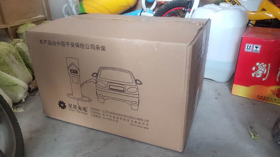

春节后厂商通过物流将充电桩邮寄给我。
发的安能物流

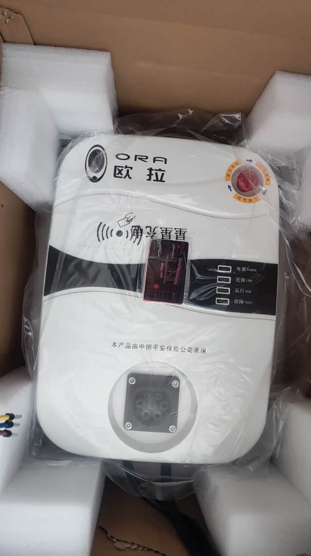

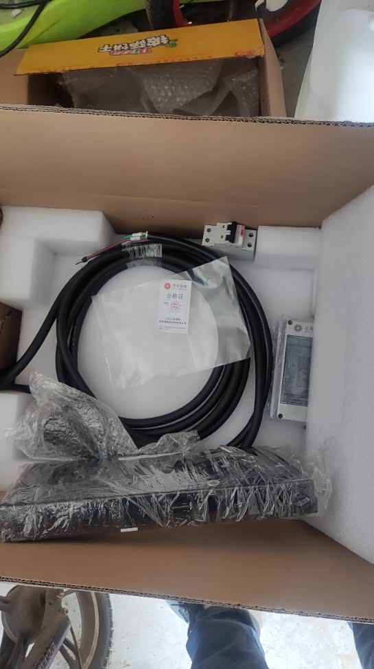

星星充电的标识,带两张IC卡。充电桩的尺寸为460 340 140mm。7kw。
配件齐全,除了没有电缆。

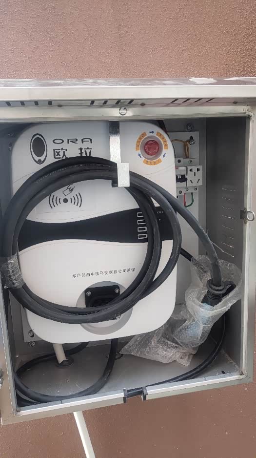

由于本人没有车位,经协调物业后,选择将桩安装在公共位置,挂墙安装。

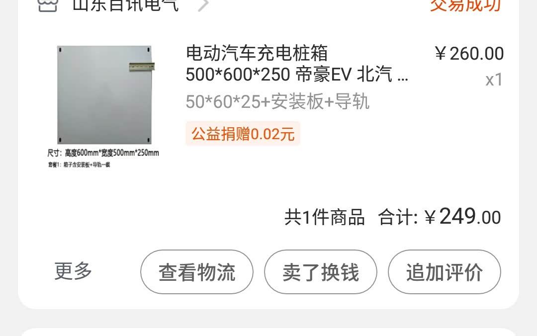

为了使用更长久些,在网上买了个电箱子,249元。不锈钢的。
充电桩的尺寸为460 340 140mm,为了方面安装,考虑到节省空间,选择的箱子为600 500 250。厚度偏下,插枪不可能关门。

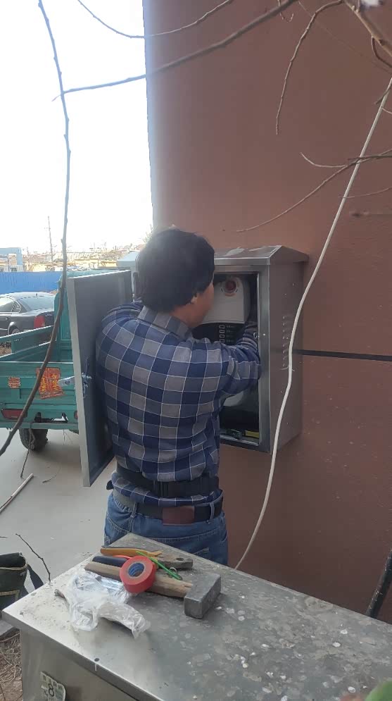

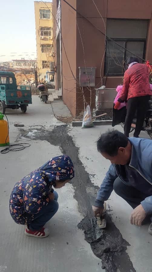

物业确认了用电安全后,我们全家齐动手开工安装。

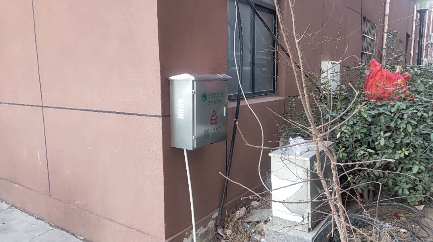

安装后的效果,无法插枪,但是可以挂线。
爸爸的电工朋友。
老爸亲自开槽,修复。
箱子是这样的。

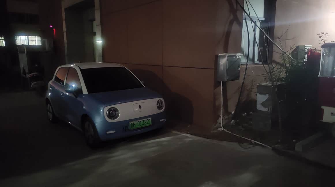

晚上拍的,看一下效果。

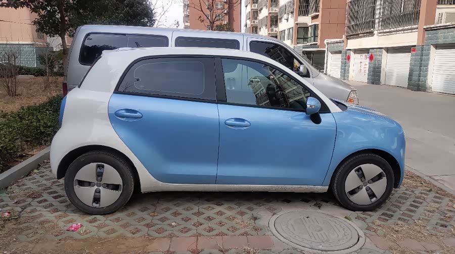

再来两张小欧拉的美照。
侧面最漂亮。
