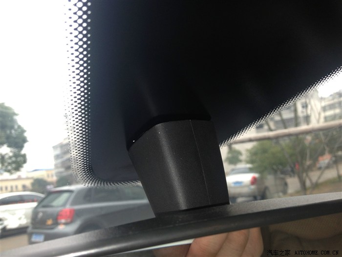

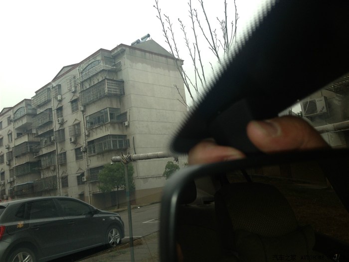

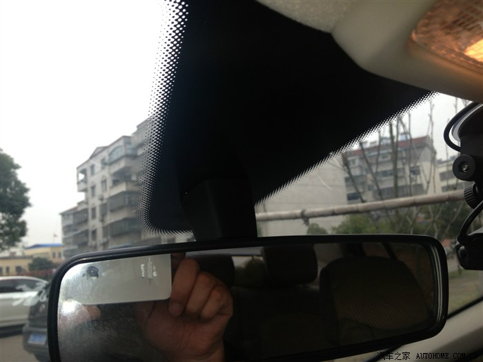

这是内后视镜,吃力的地方在后视镜和玻璃衔接的地方。
下内后视镜方法:手从内后视镜后方握住根部,用平行于玻璃的力,逆时针方向贴着玻璃旋转,内后视镜就下下来了。
由于要用到一定的力度,很多车友估计有点怕,担心会损坏玻璃。下面说说里面的结构,了解结构和原理,大家就放心大胆的随时下内后视镜了。

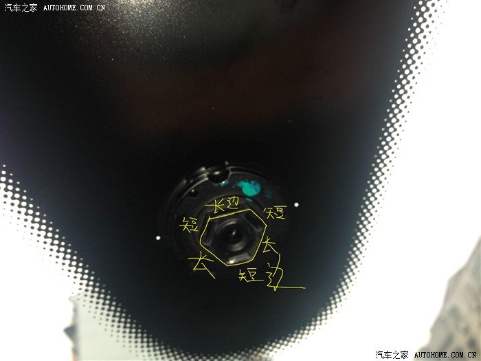

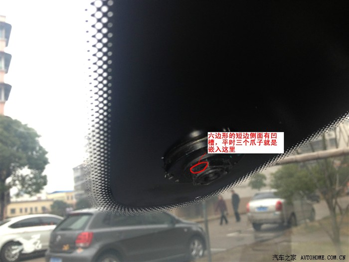

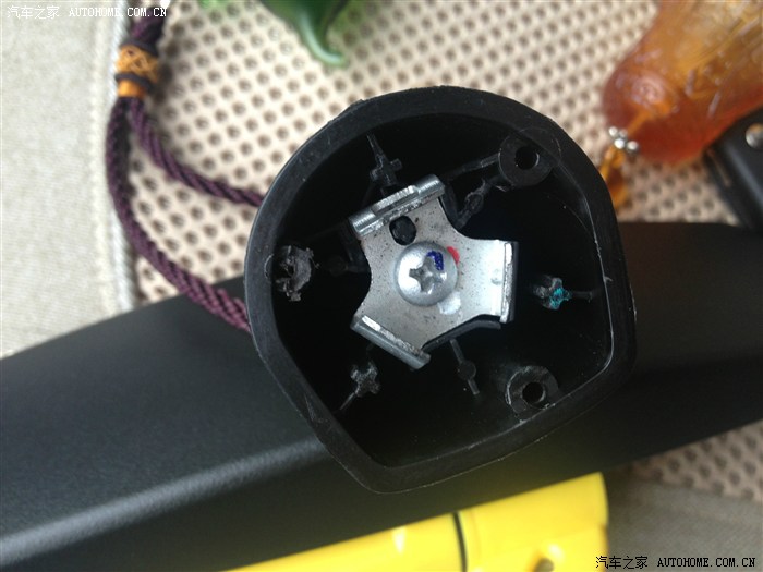

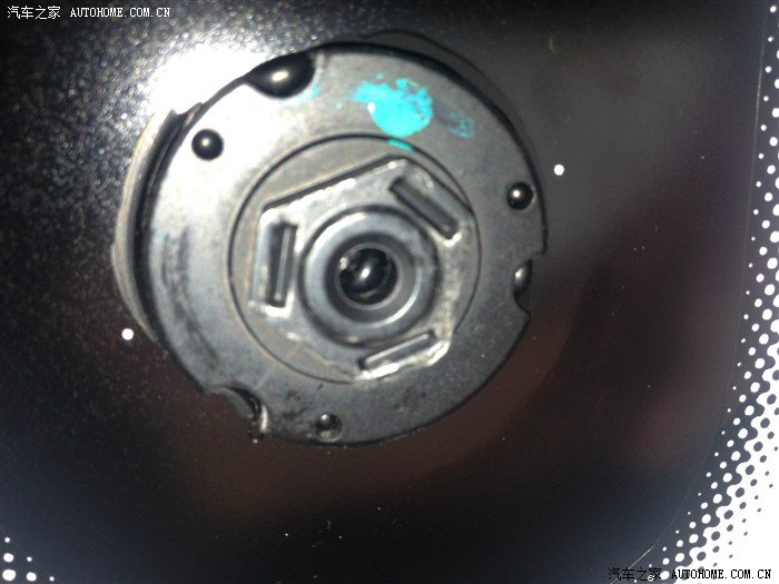

镶嵌在玻璃上的,是塑料的六棱柱底座,端面呈六边形,六条边分别长-短-长-短-长-短分布。
在三条短边侧面有凹槽,内后视镜底座上的爪子平时就夹入凹槽内的。
示意一下
这个是六棱柱端面的凹槽,貌似没什么用。我说的凹槽在短边的侧面。

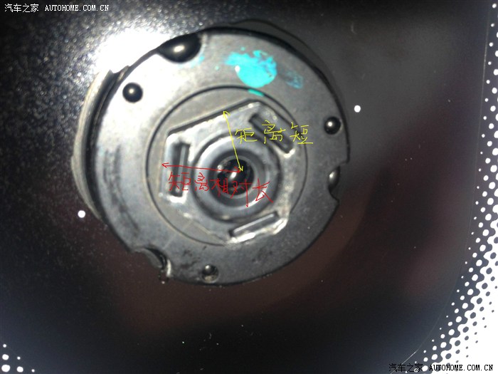

根据几何原理,短边离中心的距离长,长边距中心的距离短。
这就是内视镜内部的三个爪子,平时三个爪子分别抓住三条短边的凹槽部位。因为短边离中心比较远,三个爪子就紧紧地夹在短边上。
下内后视镜时,因为旋转,爪子从短边的凹槽部位旋转到没有凹槽长边,因长边离中心距离少且无凹槽,后视镜就很轻松的下下来了。

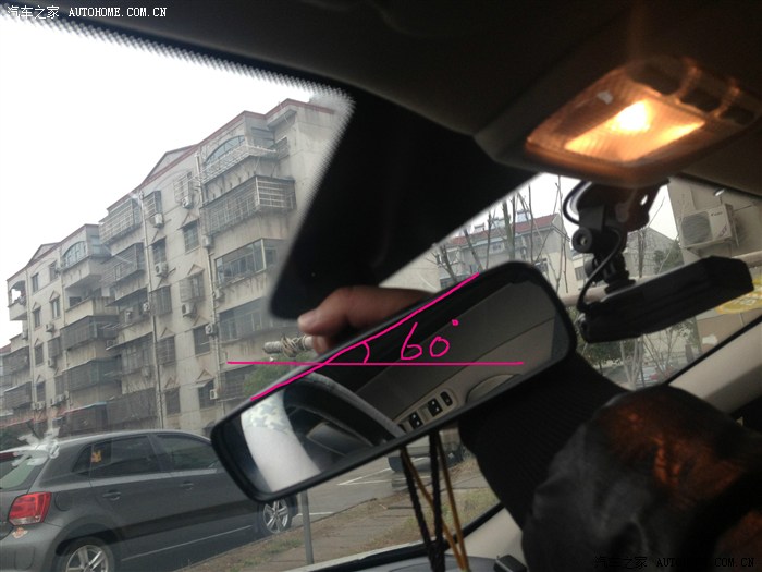

上后视镜:坐在驾驶位,镜子表面与前座呈60度角,此时将三个爪子对准底座的长边压下,贴着前档玻璃顺时针旋转60度,因短边有凹槽且离中心距离长,三个爪子就很有力的嵌入短边的三个凹槽。平时车子也不会轻易将内后视镜颠簸下了。。。
安装好的后视镜
懂得了原理,大家是不是对下后视镜信心大增了呢?
