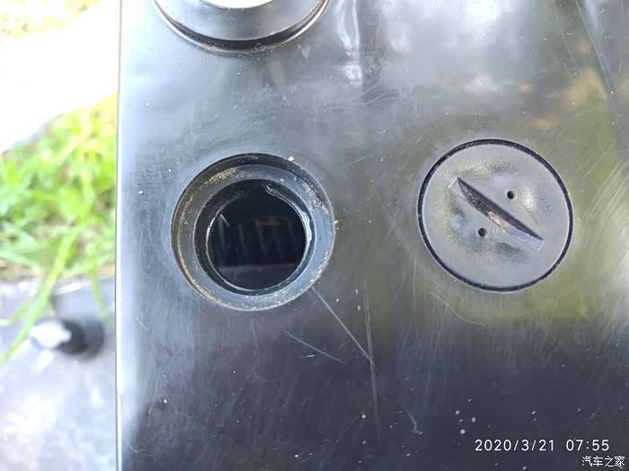

我是把蓄电池拆下来加水的,这样断电操作稳妥一点。先拆掉负极,套上个塑料袋,再拆正极。然后把蓄电池从车上拿下来,以前没想到电瓶好沉。先把塞子缝隙周围的灰尘清理干净,再用一元硬币打开第一个塞子。用注射器吸水加注至最高刻度。其他孔依次操作。

第一加水孔
