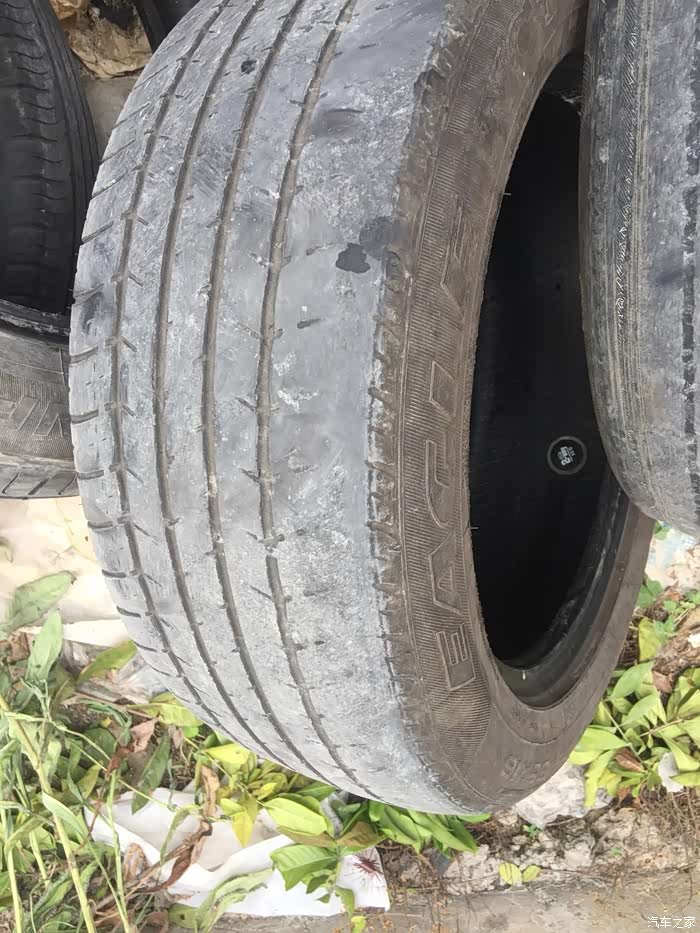

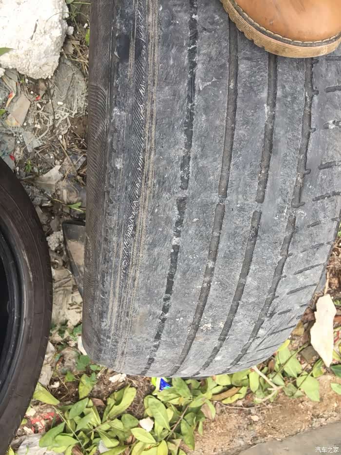

我的小狮子14年买的,3年多才开了3万公里,算跑得少的了。但是中间出过两次爆胎的单车事故和漏气新手不知道磨烂了胎,前前后后换过4条胎了。一条从开始跑到现在3万多公里,另外一条跑了2万,其他跑了才一万。
前两天去做保养,升起来换机油的时候,小哥说我的论坛钢丝都出来了,吓我一跳,心想轮胎一般不都是跑5-6万公里吗?为什么我的最多的3万都成这样了?
另外一条才跑2万多的也是偏磨,靠里的都过磨损线了。

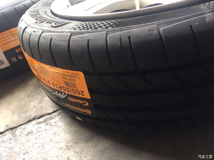

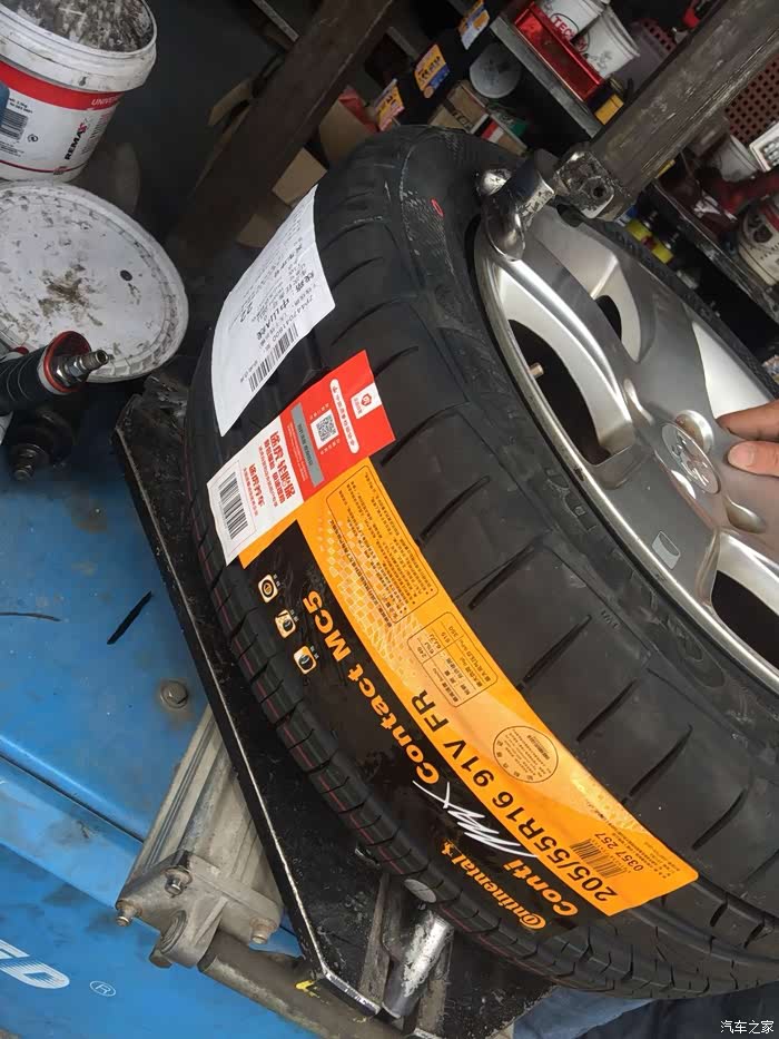

哎呦不错啊,原配固特异399一条,马牌450一条,米其林500一条。原来换胎都是出保险4s换的,600多呢。看了看想想买哪个呢?听说米其林最软最舒服,也最贵,马牌也不错。我已经厌倦了原配固特异的噪音和硬了,虽然硬了路感回馈好,但是颠啊,胎噪也大。而且我这3万的胎就这样了,还号称耐磨,我是怕了。
想想我这车,先过度买个马牌的试试吧,正好两条前胎一起换可以换不一样的胎了。

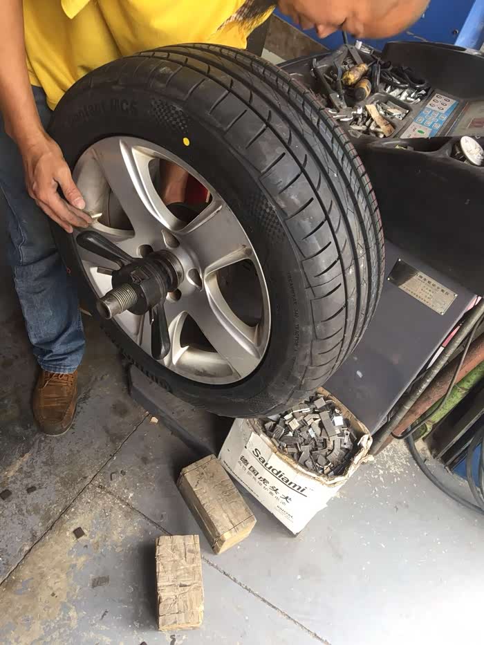

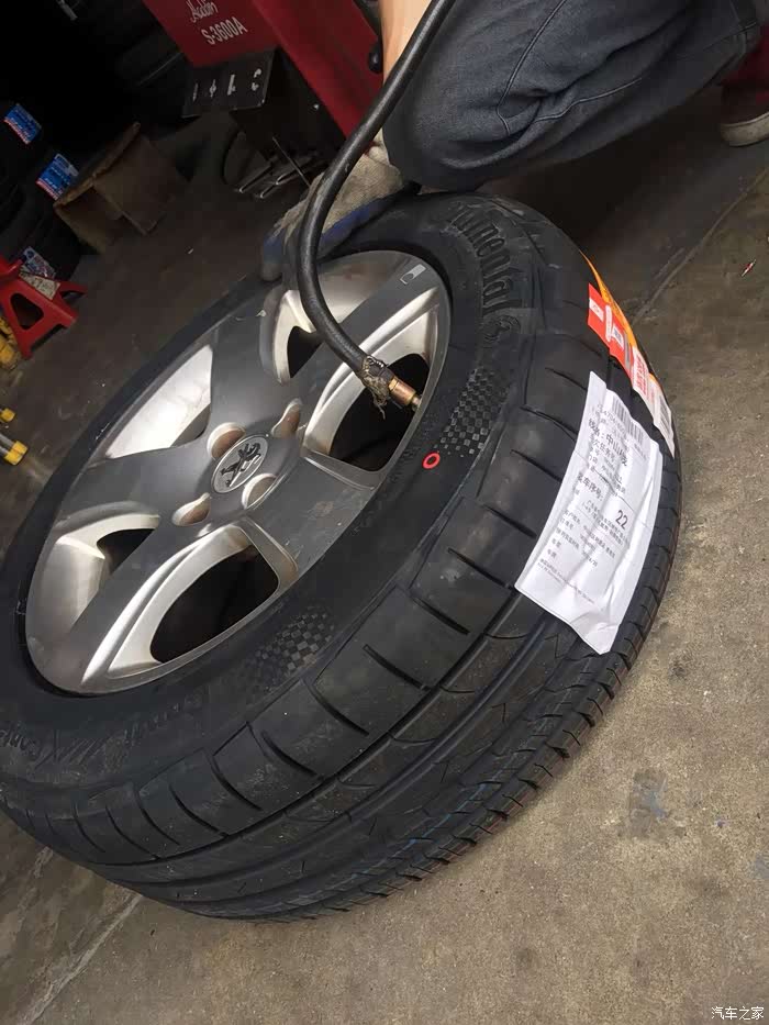

第三天周六,赶紧电话问问店里有人没有。店里我近,去了好彩就我一个顾客,师傅真是手脚麻利啊。三下五除二,拆卸、安装、打气、做动平衡、装车。半个多小时搞定了。虽然不是工场店,途虎授权店的安装服务还是不错的。

心理忐忑啊,不是工场店会不会服务不好啊,但是已经送货中也改不了了。算了,试试吧。下单第二天就提示我货到店里了,好神速啊。第三天周六,赶紧电话问问店里有人没有。店里我近,去了好彩就我一个顾客,师傅真是手脚麻利啊。三下五除二,拆卸、安装、打气、做动平衡、装车。半个多小时搞定了。虽然不是工场店,途虎授权店的安装服务还是不错的。

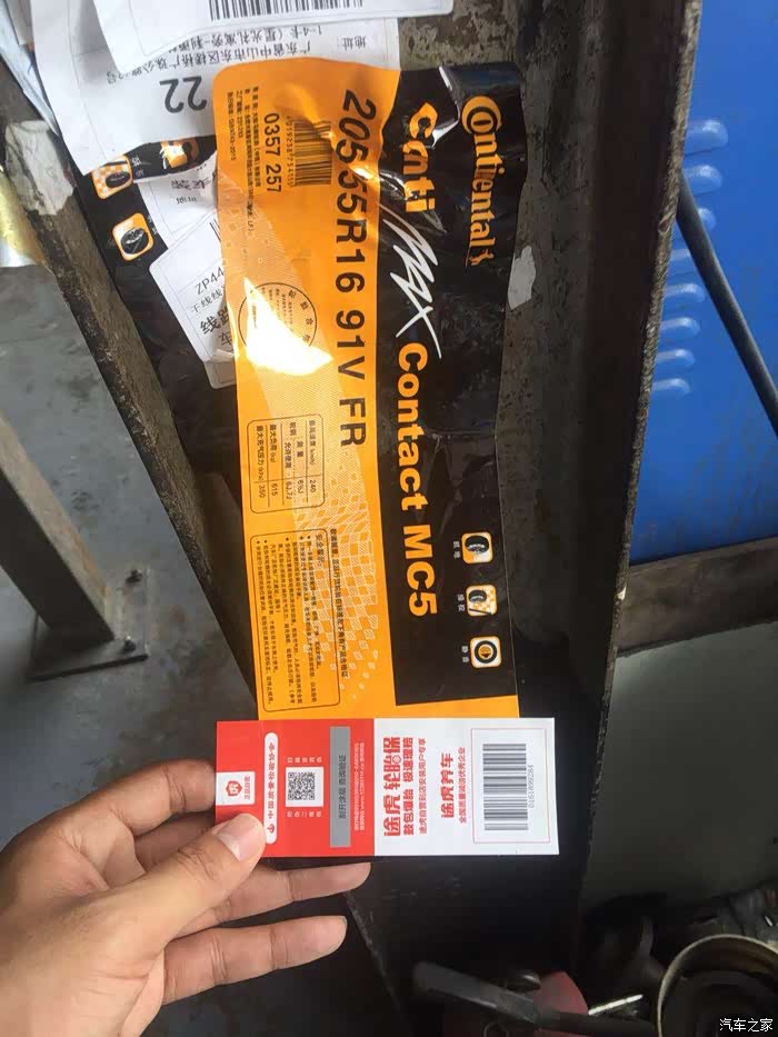

我还担心这个价格的真伪呢,偷偷把防伪标签撕下来,上中国质量检验协会上查询,提示第一次查询,是正品。放心了。

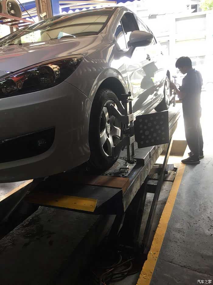

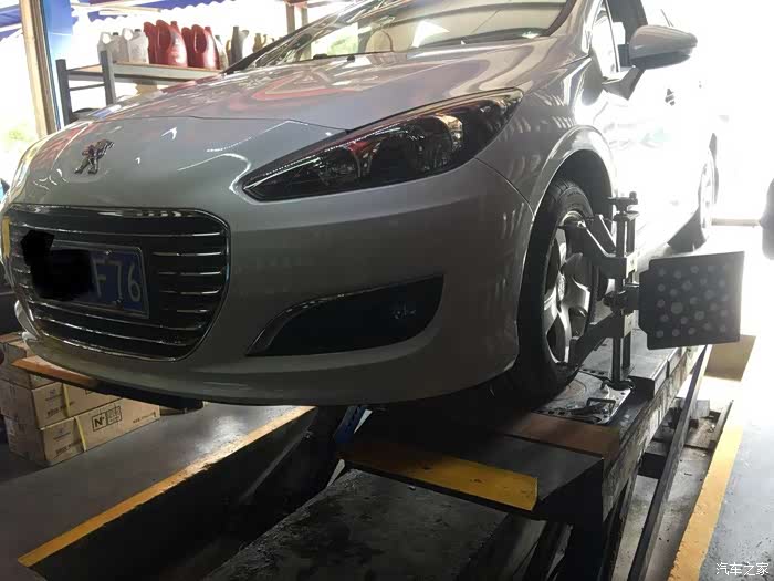

和师傅聊起我这胎的磨损,师傅也觉得有点夸张,才三万公里。可能和我经常跑去钓鱼,路不好有关吧。师傅还说看我胎偏磨厉害,可能和四轮定位有关,另外,一边新胎一边旧胎磨损也会厉害。建议我做个四轮定位。想想也是很有道理,一般也看网友建议换了新胎最好做这个,更何况我这个有问题的。上途虎一看,哈哈,四轮定位限时特价69元,爽。
下单生成二维码,师傅马上开去上台子做四轮定位,师傅说情况还好,微调了一下。
整好后,师傅开去试车了。这个换胎过程1个小时不到,赞。开着回家,路上试试新胎真是舒服。
