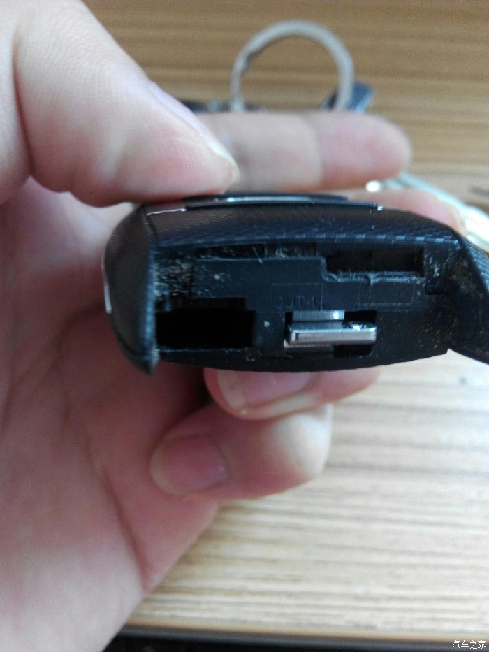

第一部先把钥匙分离,钥匙背后有个白色按钮,按下去就可以把机械钥匙拉出来。

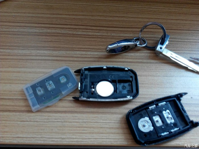

第二步,钥匙右上角的上下分离板,用钥匙或其他的螺丝刀撬一下就可以打开。
其他部位别动,扣电池就好。
